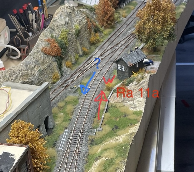

Voor mijn modulebaan in aanbouw ben ik nog op zoek naar de juiste signalering langs de baan op 2 specifieke punten:
A.aansluitspoor industrie.
Voor het uitrijden (rode pijl) ga ik in de buurt van het seinhuis een Wartezeichen (Ra 11a) plaatsen.
Moet er ook nog wat komen voor de treinen die die aansluitenspoor oprijden. Want aansluitspoor zelf is niet beveiligd.

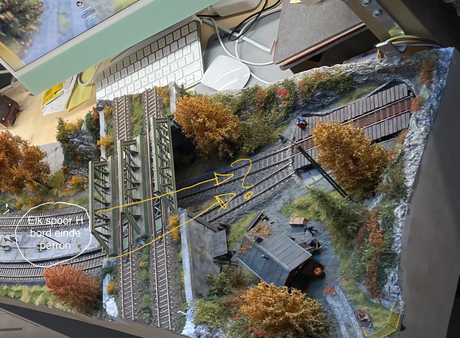

B. Kopsporen naar segmentschijf.
De zijlijn stopt bij het perron. Bij elk spoor ga ik daarom aan het einde van het perron een H bord plaatsen. Locomotieven kunnen nog omlopen via de segmentschijf. Zou hier nog bebording moeten staan en zo ja welke.

gewoon 2 spersignalen.

Bij de rode pijl moet idd een Wartesignal of een Sperrsignal opgesteld worden. Om het spoor op te mogen rijden kun je voor het wissel, dus achter de boom en niet bij de blauwe pijl ook een van beide signale opstellen. De Haltesignale aan het eind van het perron zijn voor een Duitse zijlijn eigenlijk wel voldoende.......
