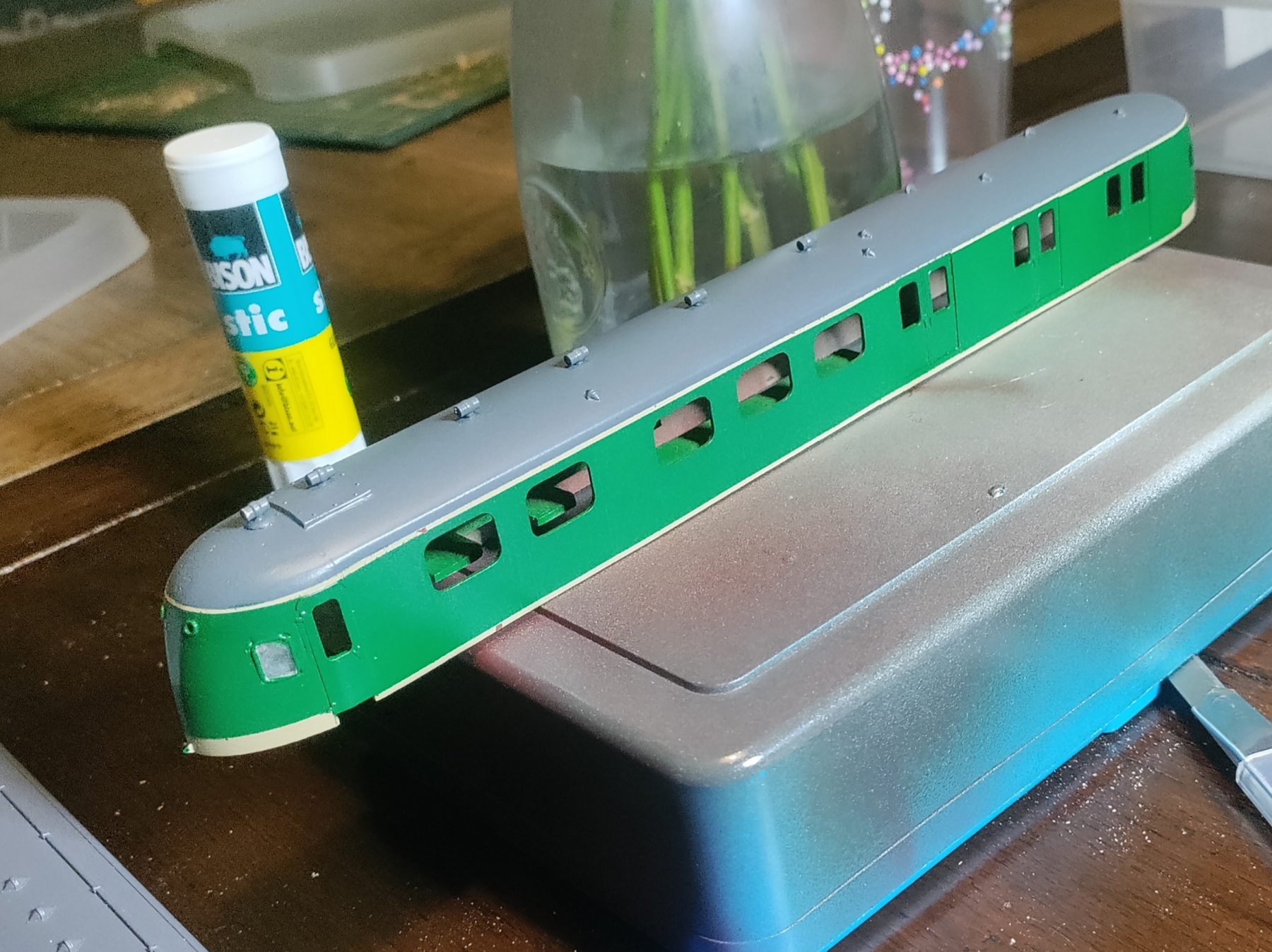

Er staan hier een DE1, een PEc en een Lima mat'46 klaar voor een verfbeurt. Ik worstel momenteel met het afplakken rond de koppen. Vanwege de dubbele kromming krijg ik de tape niet mooi netjes recht langs de daklijn. Ik had bedacht om eerst een randje van 1mm tape te plakken (dat gaat nog) en daar weer losse stukjes overheen. Dat moet vast beter kunnen en ik ben ook niet de eerste die met dat bijltje moet hakken. Wie heeft er een goede tip?

Eerst de PEc maar eens gedaan, dat is toch het leerobject. Ik ben redelijk tevreden. De lijnen zijn aardig strak. Toch raar dat er ineens weer een paar snippers grondverf zichtbaar zijn na het verwijderen van de tape. Nu is de grondverf meniekleurig dus ik noem het maar instant wheathering
