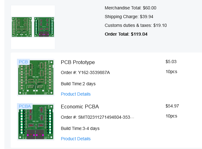

Ik heb zelf ooit 10 stuks laten bestucken, alleen dat zijn GND versies. Ik heb er nog iets van 6 of 7 over. Helaas had ik pinnummering verkeerd op de silkteksten, maar verder werkte die prima.  En het mooiste is, geen soldeerbout nodig en ook geen software.
Ik moest even terug graven naar de order destijds. Maar omgerekend met de koers van de dag was ik €119 kwijt voor 10 stuks. En dan zijn ze kant en klaar en van degelijke kwaliteit. Dus geen bouwpakket.
Met een bestelling van 5 stuks (minimale afname hoeveelheid) is de prijs per stuk wel ietsjes hoger.
Nu heb ik nog geen current sense versie, maar die kan ik redelijk snel in elkaar flansen. Ik ben tamelijk bedreven in het recyclen en samenvoegen van delen van boards. Een melder met current sense met loconet, heb ik al dus dat kan ik zo samenvoegen. Met 16x zo'n stroomdetectie circuit komt er waarschijnlijk iets van 2 a 3 euro per stuk meer bij kijken. Ik denk al bij al dat je eindigt op 15 a €16 per melder als je er 5 bestelt bij JLCPCB.

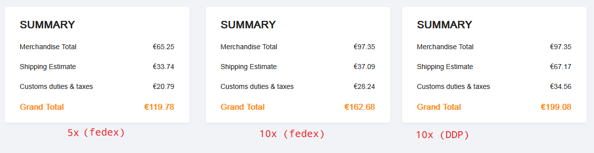

Doordat de printen net even te groot zijn, is de goedkoopste shipping 'global standard line' niet beschikbaar. Dus kan je Fedex gebruiken, maar dan moet je nog achteraf BTW betalen, helaas. Het zal geen grote rekening zijn, ik weet niet precies hoe hoog het bedrag wordt.
Als we DDP gebruiken, die regelen alle ellende voor je en die is ~€30 duurder. De prijs per board is dan €20 voor 10 stuks en €30 voor 5 stuks.
Dat is dan welliswaar even duur als zo'n bouwpakket, maar nogmaals we hebben het hier over een kwalitatief goed kant en klaar product. Dus je hoeft niet te browsen voor onderdelen en al helemaal niet te solderen.

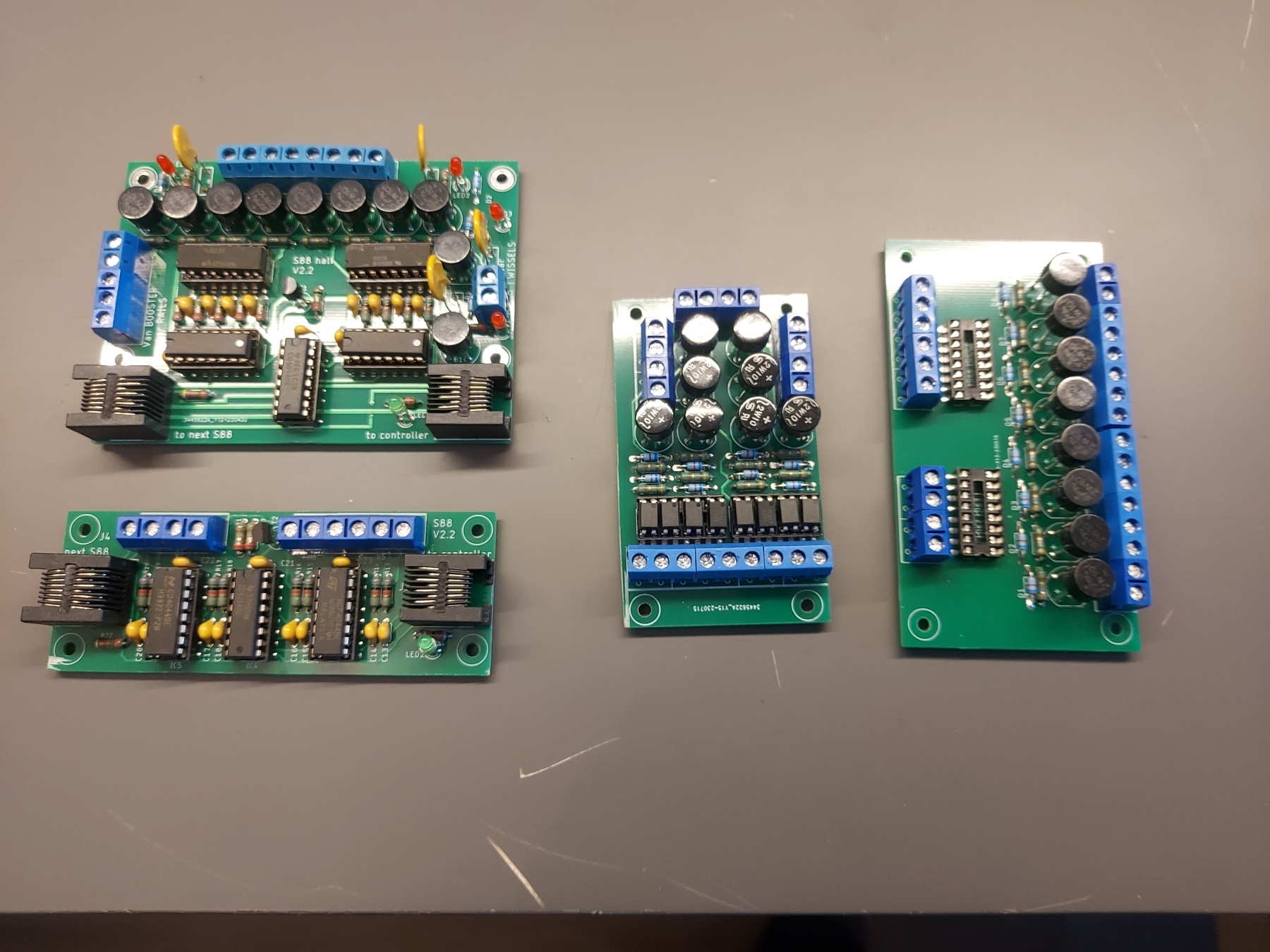

Ik gebruik mijn eigen versie met RJ45 connectoren. Geen idee wat ze per stuk kosten of gekost hebben. Nadeel is dat ze maar 8 ingangen hebben, voordeel is weer dat de bekabeling naar de rails dan meestal wat korter kan blijven. Volgende nadeel is dat je alle componenten zelf moet bestellen en (en dus componenten overhoudt) en dat je alles zelf moet solderen en moet testen voor je ze onder je baan schroeft. Maar de printen zijn 8x10cm en dus goedkoop bij JLCPCB.
De laatste versie heeft zelfs een paar ingangen met kortsluitmelders. En er zit (dacht ik) ook een aparte diode-brug op waarmee je wisselstraten kan voeden zonder bezetmelder. Is al weer een paar jaar geleden dat ik de laatste gemaakt heb, dus weet niet alles meer uit mijn hoofd.
