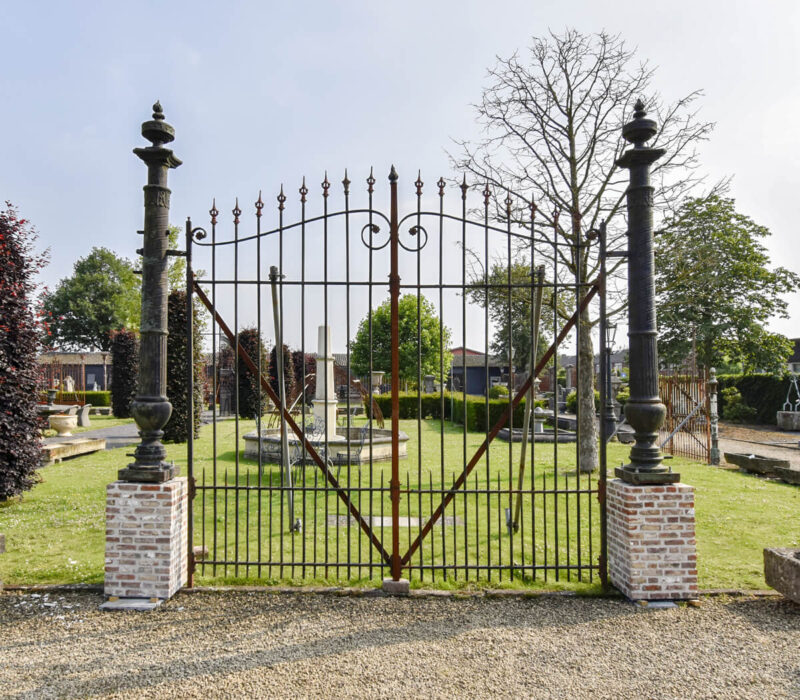

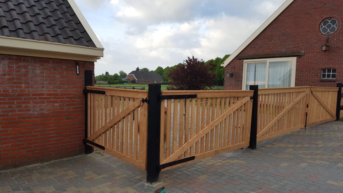

Zou het kunnen dat het/de schoor (diagonale versteviging) van de poortvleugel verkeerd om zit?
De onderzijde -steun- van deze lat of balk hoort aan de scharnierzijde.
bijv.:
https://9e9aed304128bdada8a1-a26ec9f720dbe6e212857003c57388fb.ssl.cf3.rackcdn.com/tuinpoort_dubbel_ban-le6qfASX-zoom.jpg
foto ter illustr. Gadero)

Hout wel (jouw voorbeeld), staal niet.

met 'logische' schoor:
https://achterhuis.nl/products/dubbele-poort-met-gietijzeren-palen-p7893/
(foto ter illustr. Achterhuis)
en andersom:
https://achterhuis.nl/wp-content/uploads/2024/06/Poort-met-poortpalen-45638.1-800x700.jpg
Nu is zo'n hekkenpoort niet 100% te vergelijken met een poort met metalen kader, opgevuld met hout
En als de knooppunten (schetsplaten, hoekverbindingen) stevig zijn gelast (gesmeed of geklonken/geniet) hoeft een schoor niet ...

staal kies je voor een trekbelasting. Hout zou ik voor duwbelasting kiezen. Zeker als je de diagonaal opsluit, zodat je spijkers, schroeven onbelast blijven.
en je wilt dat het een vierkantje blijft, dus een driehoek ergens maken is altijd top.
maar waar gaat het over??? prachtige modules!!
duwen:
https://www.jonkertuindecoratie.nl/thumbnail/7e/10/08/1728396074/IMG-20190511-WA0003_1920x1920_1920x1920.jpg
trekken
https://www.rotocoat.nl/uploads/images/f/8/f8f21ce1985bdd5a452309c81cdf50c766e61022/large/bac2fc/duplex-verzinken-poedercoaten-hekwerken-rotocoat.jpg
