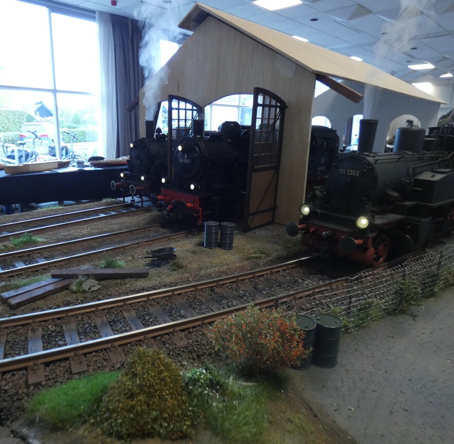

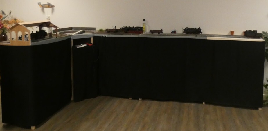

Intussen weer een tentoonstelling gehad, en daarbij was de baan toch weer wat verder onder handen genomen. Met name de module waar de loods op moet komen. Heb besloten deze toch een beetje in te korten.
Had hem zo geplant dat de lange 50er er ook in zou kunnen staan. Maar dan kwam hij best wel dicht bij de draaischijf met de deuren, waardoor je daar weinig landschap over hebt, en je er ook niet echt meer langs kan kijken naar het spoor achter de loods.
Dus de loods ingekort. De korte loks kunnen er nog altijd binnen staan, maar de 50er moet dan deels buiten blijven staan.
Gezien mijn idee dat z'n grote lok toch tijdelijk op bezoek is, en normaal alleen kolen en water bij zal laden lijkt met dat niet z'n probleem.
De loods zelf heb ik wel wat deuren voor gekocht, en op de beurs met plakband nog even op de plaats gehouden. De aandacht is vooral naar de omgeving gegaan. Heel veel steentjes in gekrast. En verschillende beschadigd. Ballast aangebracht, en een hekwerk zodat ze daar niet zo maar het spoor op kunnen rijden/lopen.
Daarnaast heeft de draaischijf een update gehad. Die werd bediend met een oude trafo, gewoon analoog. Maar die is nu van een decoder voorzien zodat we die ook met de muis kunnen bedienen, en niet naar de trafo hoeven te lopen, geeft iets meer vrijheid in de bediening. en als er dan eens een bezoeker goed wil kijken hoeft die niet aan de kant omdat je er bij moet.
Omdat foto's altijd meer zeggen, hierbij nog een aantal foto's hierbij.
Als eerste een overzichtsfoto. De baan heeft ook een mooie zwarte rok gekregen, aangezien vorig jaar de kinderen onder de baan doken en overal aanzaten. En het oog wil ook wat:
Die module die onder handen is genomen is die van de loods. OP de voorgrond het hekwerk, en wat groen. Tussen de sporen verschillende verloren zaken. De 3 loks klaar voor inzet.

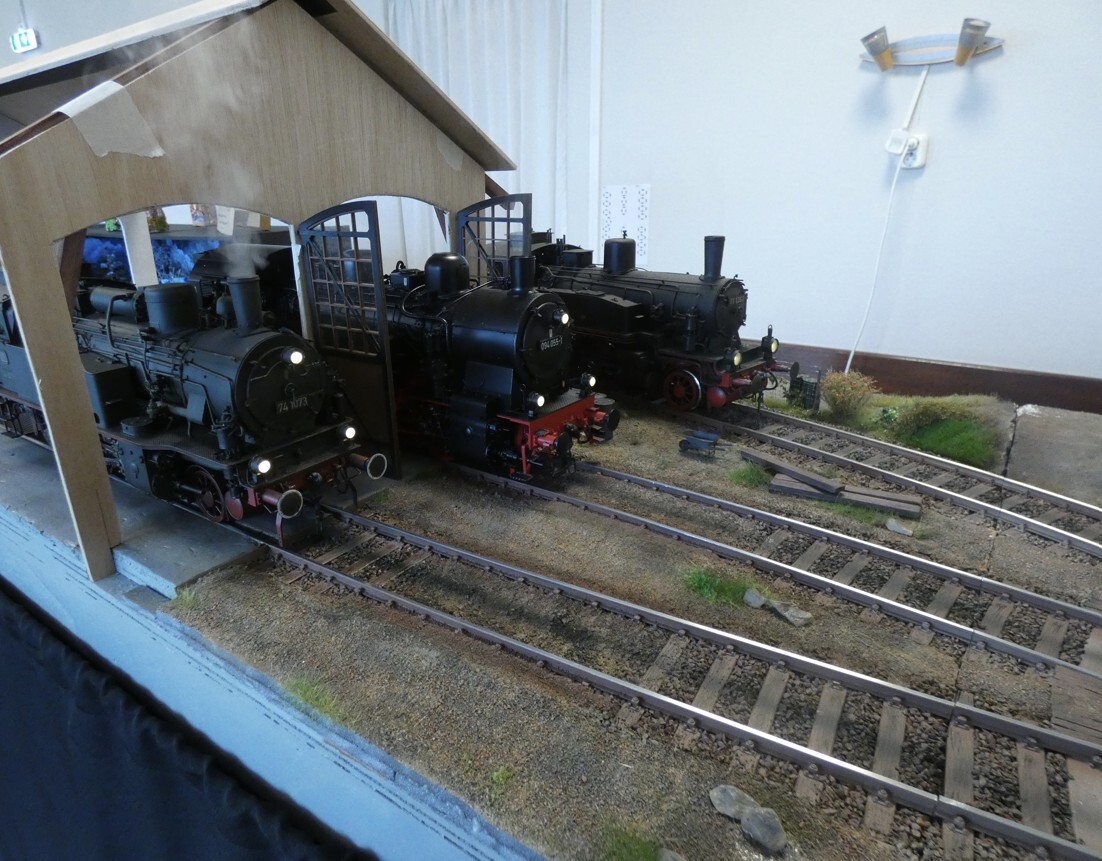

en van de andere kant:
hier een overzichtje van wat straatwerk. De loods heeft nog geen zijwand, dus daar kunnen we nog zo naar binnen kijken:

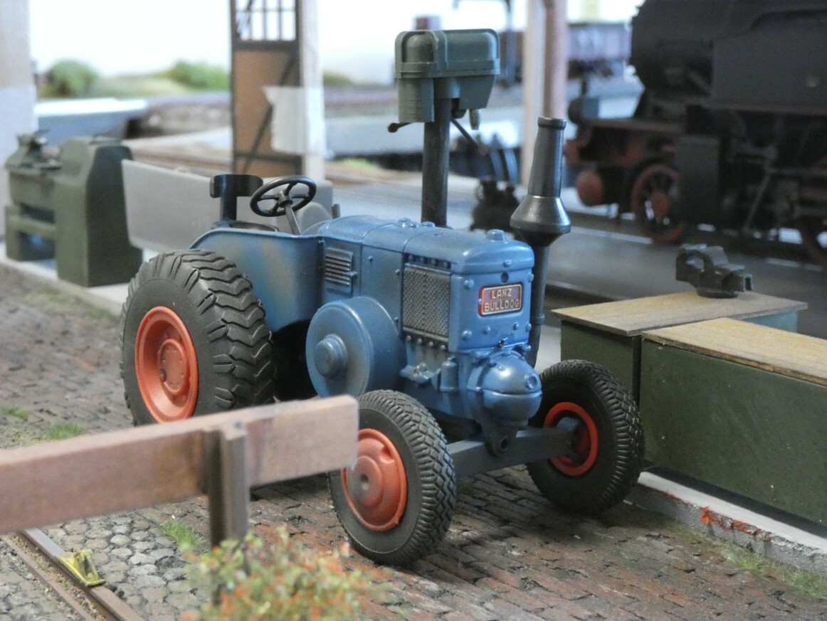

De tractor die naast de loods staat te wachten op inzet:

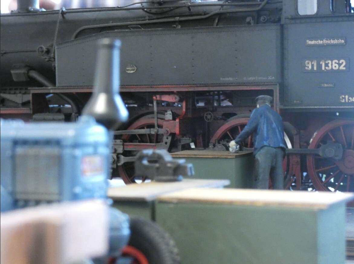

terwijl binnen een lok wat onderhoud krijgt (nog goed te zien vanwege de missende wand):

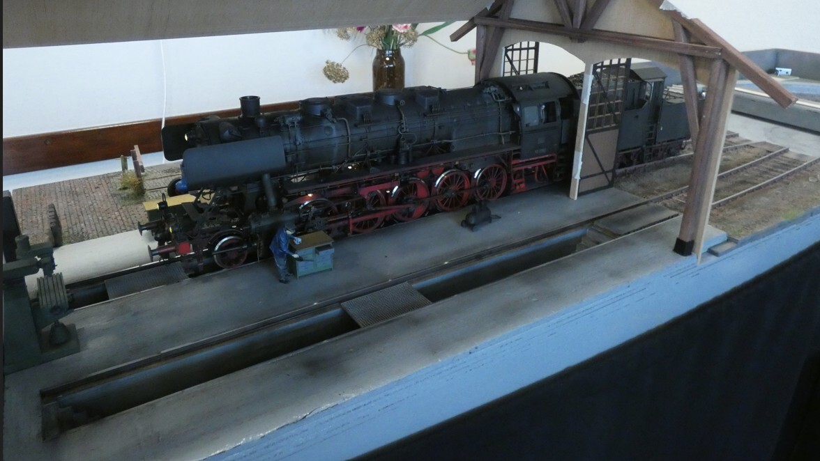

En ondanks dat de 50er niet meer helemaal binnen past, is nood onderhoud natuurlijk nog wel mogelijk. Hij past wel op de sporen, moeten ze alleen de deuren open laten staan:

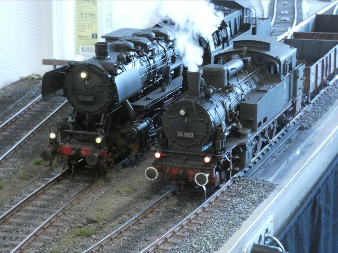

En als afsluiting, de 50er staat op het spoor om kolen te kunnen laden. Intussen duwt de 74er de lege wagens weer richting station zodat die weer mee kunnen met een trein voor nieuwe voorraden:

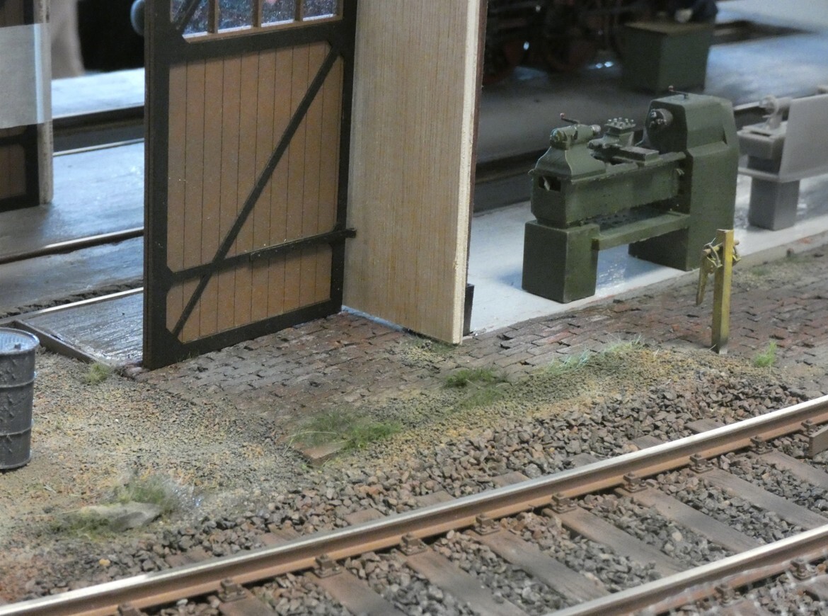

Zou het kunnen dat het/de schoor (diagonale versteviging) van de poortvleugel verkeerd om zit?
De onderzijde -steun- van deze lat of balk hoort aan de scharnierzijde.
bijv.:
https://9e9aed304128bdada8a1-a26ec9f720dbe6e212857003c57388fb.ssl.cf3.rackcdn.com/tuinpoort_dubbel_ban-le6qfASX-zoom.jpg
foto ter illustr. Gadero)
Laatst bewerkt op: 28 October 2025, 20:24:31 door hervé
Berichten: 10785
Re: modulebaan in spoor 1
28 October 2025, 22:14:38 »
Hout wel (jouw voorbeeld), staal niet.
Berichten: 1702
29 October 2025, 09:40:23 »
met 'logische' schoor:
https://achterhuis.nl/products/dubbele-poort-met-gietijzeren-palen-p7893/
(foto ter illustr. Achterhuis)
en andersom:
https://achterhuis.nl/wp-content/uploads/2024/06/Poort-met-poortpalen-45638.1-800x700.jpg
Nu is zo'n hekkenpoort niet 100% te vergelijken met een poort met metalen kader, opgevuld met hout
En als de knooppunten (schetsplaten, hoekverbindingen) stevig zijn gelast (gesmeed of geklonken/geniet) hoeft een schoor niet ...
Laatst bewerkt op: 29 October 2025, 09:50:45 door hervé
Mark D.
Berichten: 1245
29 October 2025, 13:05:43 »
staal kies je voor een trekbelasting. Hout zou ik voor duwbelasting kiezen. Zeker als je de diagonaal opsluit, zodat je spijkers, schroeven onbelast blijven.
en je wilt dat het een vierkantje blijft, dus een driehoek ergens maken is altijd top.
