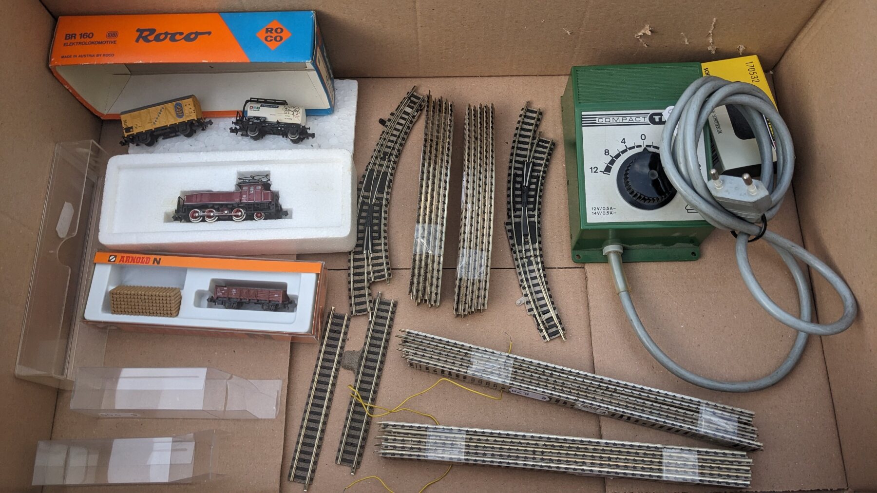

Ja, en dan... Nu echt gaan beginnen. En dat begint (na vele uren Pinterest, google, fora, etc voor inspiratie) met een bezoekje aan de treinwinkel.
Ik kwam terug met een doosje met wat inhoud. Alles tweedehands - eerst eens kijken of het van de grond zou komen. Trafo bleek uiteindelijk niet goed te werken, dus die nog omgeruild. En later nog wat extra rails (met name kleine passtukjes en andere bochtstralen) gekocht voor wat meer variatie

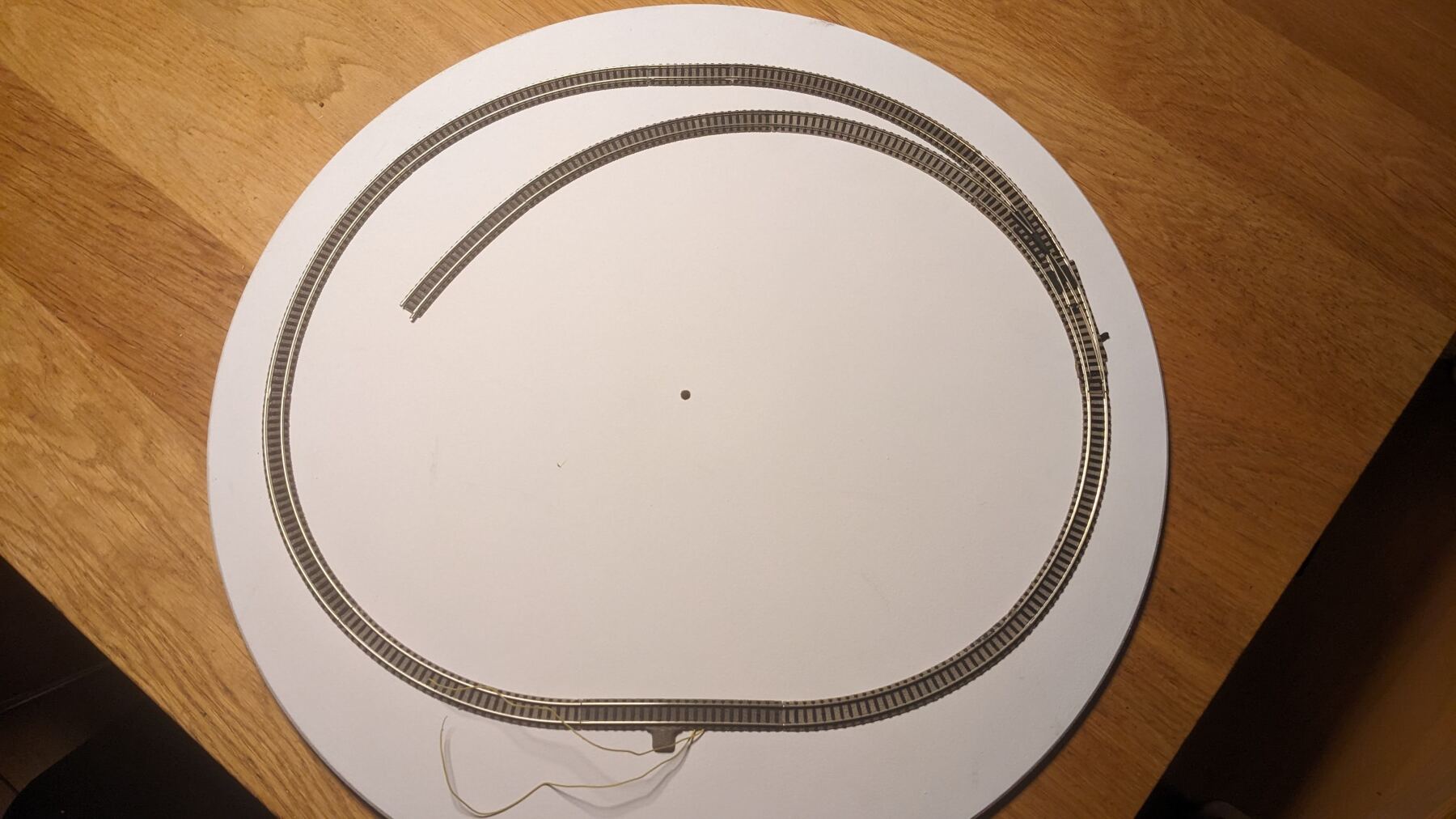

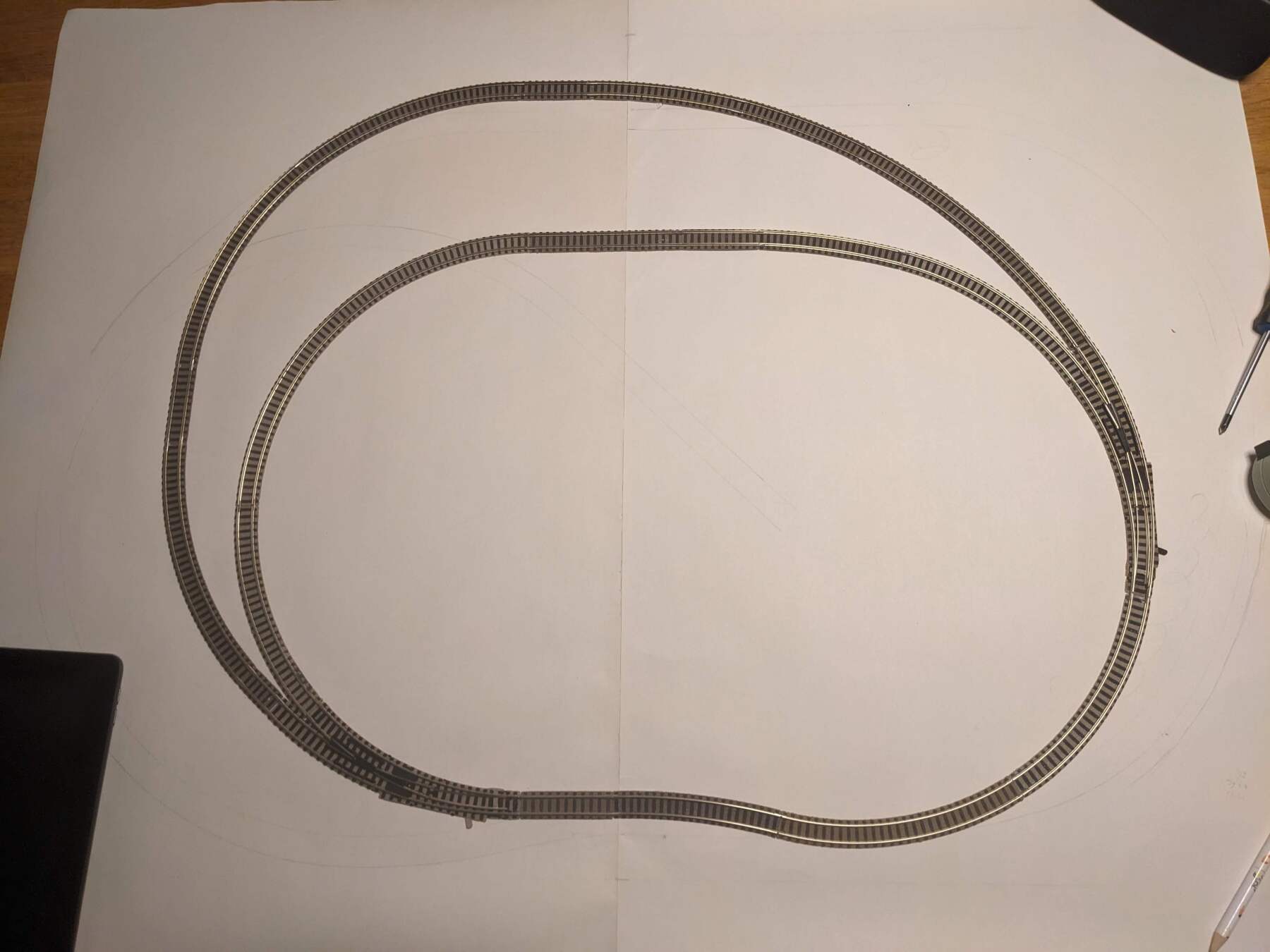

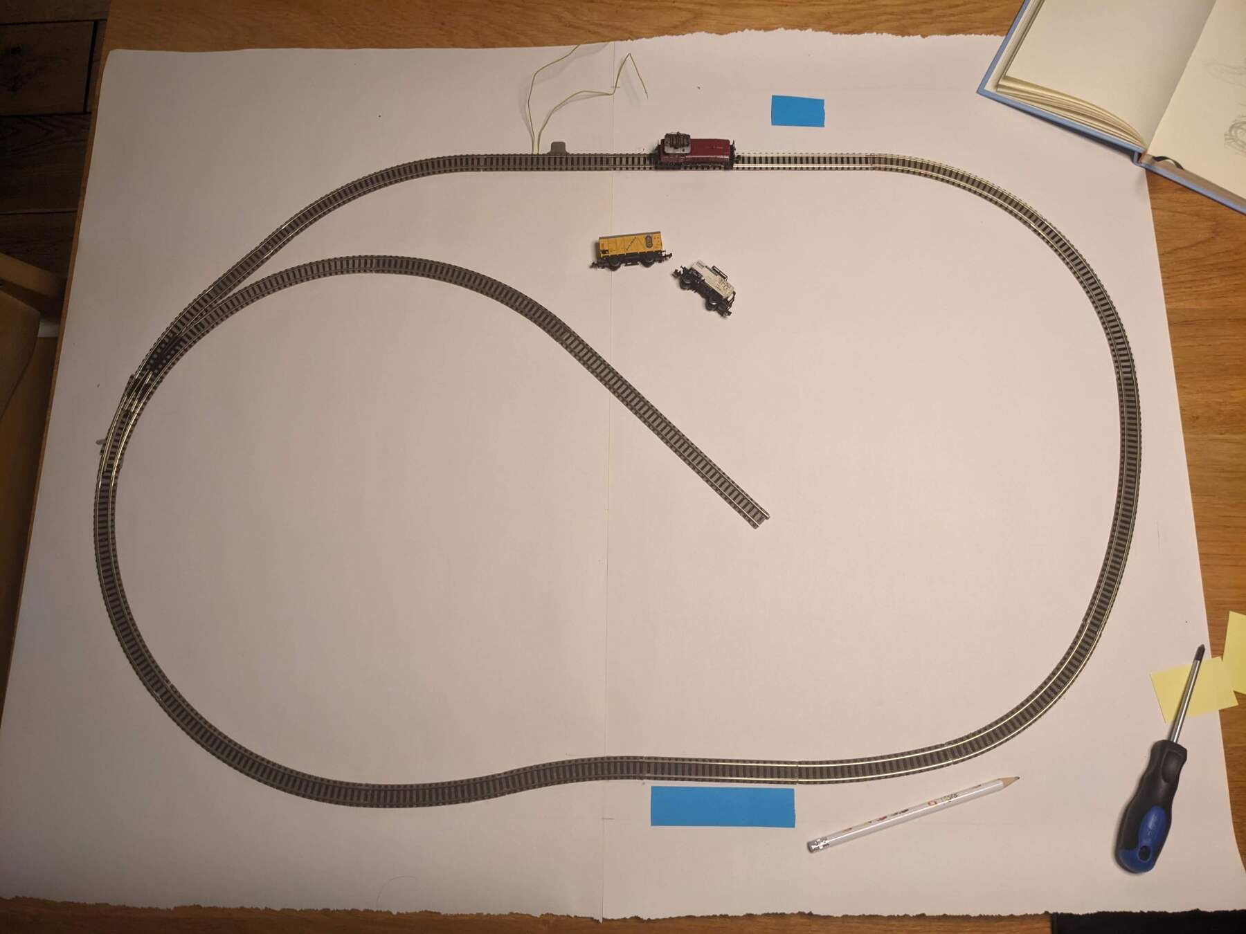

Hier wat experimentjes, ik wil graag een doorlopende ovaal om lekker rondjes te kunnen rijden en een aftakking voor een perron. Geen complexe zaken. Verder had ik een paar mooie foto's gezien van perspectieven die ik wilde integreren, dus die moesten mee in de puzzel.
Ik hoef jullie niet te vertellen dat hier eindeloos op te studeren is. Ik heb hier ook wel over gedroomd moet ik zeggen.. Vooral omdat alles kan.

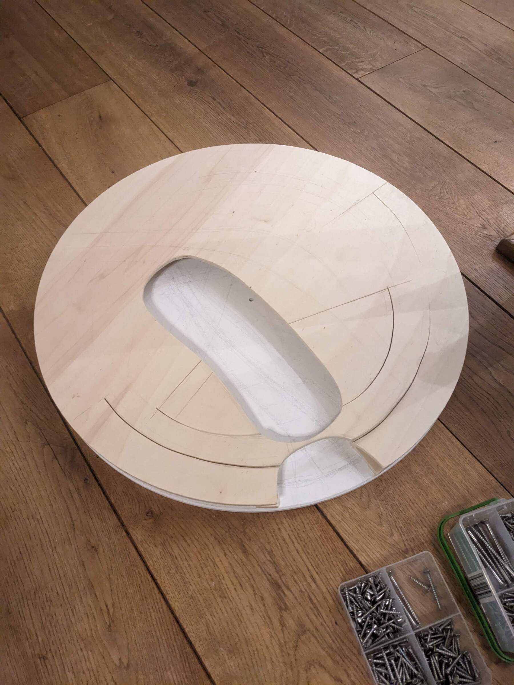

En toen vond ik in de schuur een ronde plaat hout met een diameter van 60cm. Gelijk zag ik een pizza lay-out voor ogen a la Carl Arendt. Dit bleek de oplossing omdat dit het aantal mogelijkheden drastisch verminderd. Misschien wat saai in baan, maar ik ben hier helemaal tevreden mee. Bij een volgend baantje kan de complexiteit altijd omhoog.
Deze foto is niet het definitieve plan, de aftakking is iets verplaatst, maar daar heb ik geen foto van.

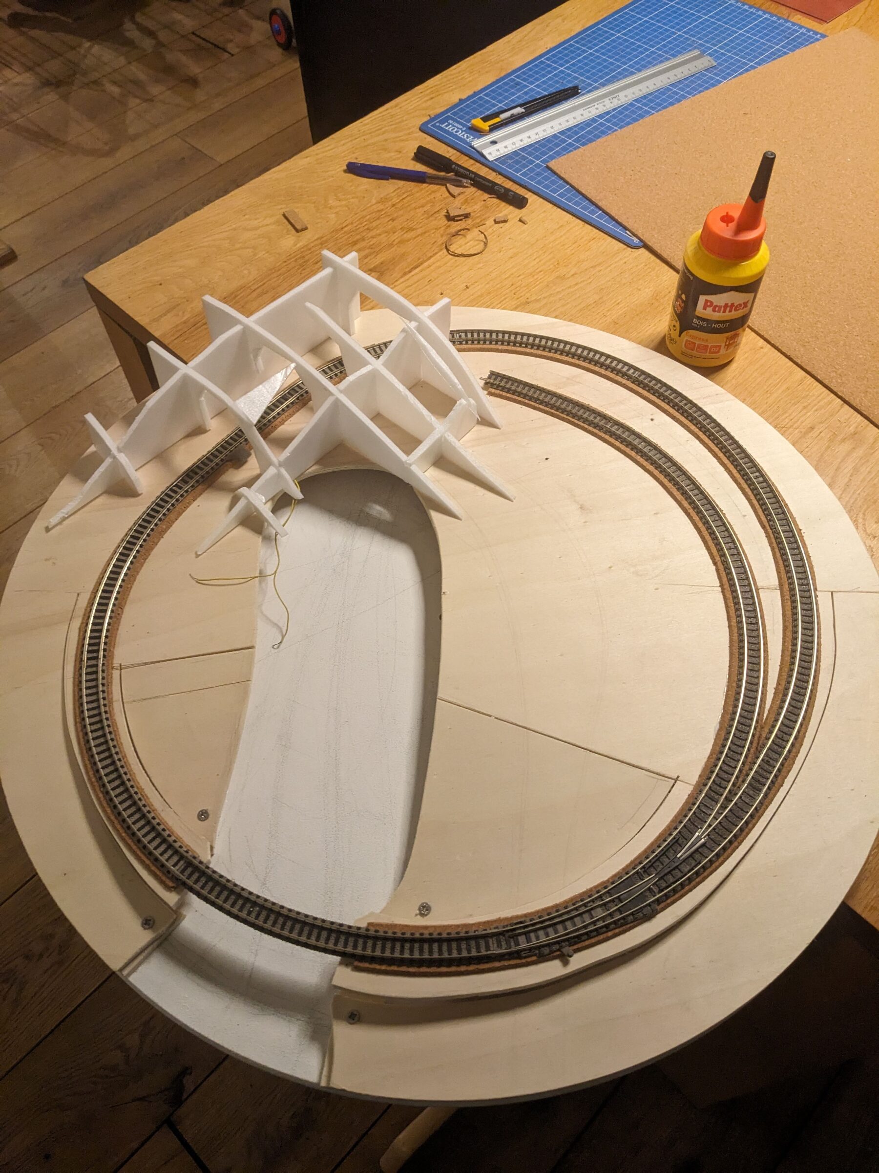

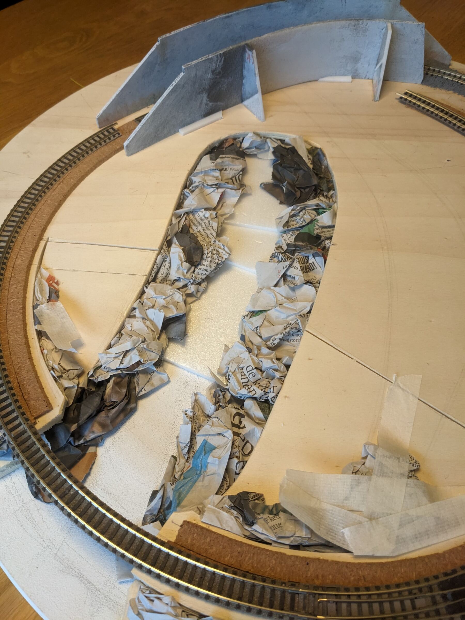

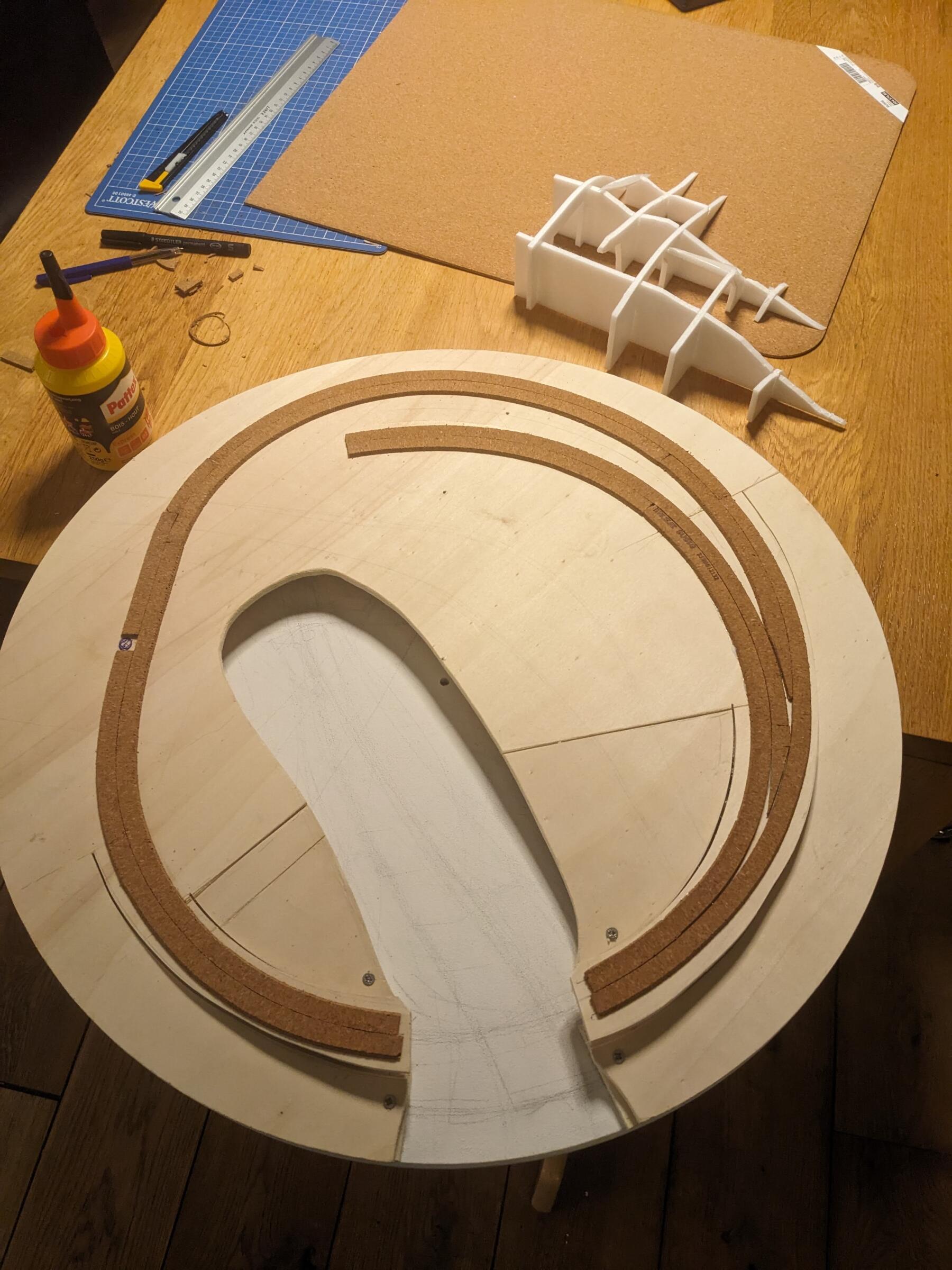

Voor dit baantje wil ik graag een hoogteverschil maken om het op klein oppervlakte interessant te houden. Aan de ene kant van de cirkel gaat het landschap over de rails heen (ecoduct), met een spoortunnel. Aan de andere kant van de cirkel een spoorbruggetje. En die moet natuurlijk ergens overheen, dus dat wordt een klein beekje.
Met een bovenfrees heb ik de bestaande cirkel overgenomen op een plaatje triplex, zo zijn ze identiek van grootte. Daar met de decoupeerzaag grof de contour van het verlaagde deel uitgezaagd. Dus het beekje en het talud daar naar toe. Op deze foto zitten de twee delen bij de brug nog aan elkaar. Ik dacht het eerst te moeten houden voor de stevigheid, maar dat zag er heel gek uit en bleek niet nodig. Het hout is tpv de brug ook ingezaagd om een glooiend hoogteverschil te maken. Idee is om hier later papier maché overheen te doen om alles één geheel te maken. Achteraf had ik dit misschien toch met XPS moeten doen, hout is toch wat minder goed bewerkelijk als ideeën tijdens de bouw veranderen. En het had papier maché-en gescheeld.
Vervolgens tijd voor de kurk, het was nogal een klankkast (letterlijk!) als het treintje over het hout rijdt. Tussen de platen zit namelijk op een paar blokjes hout na niks. Hier zie je ook dat het hout tpv brug nu weg is. Op één plek loopt het kurk niet door, maar heb ik een cirkeltje getekend. Daar komt de bedrading van de aansluitrail doorheen. Voor de bediening wilde ik eigenlijk een schakelaartje en regelaar inbouwen in de rand, maar ik ben geen elektronisch wonder, dus voor nu steken de draadjes gewoon naar buiten, waar ze aan de trafo worden gehangen.
Lijmen van de helft van de rails op zijn definitieve plek, bij de brug en station nog even niet, omdat eerst de brug moet liggen. Ik vind het werkelijk waar fascinerend dat het onmogelijk blijkt om de rails terug te leggen op de uitgetekende positie, waar dus de kurk nu ligt. Zie bijvoorbeeld in de tunnel. Maar het past redelijk goed. De rest trek ik met de ballast wel recht ;)

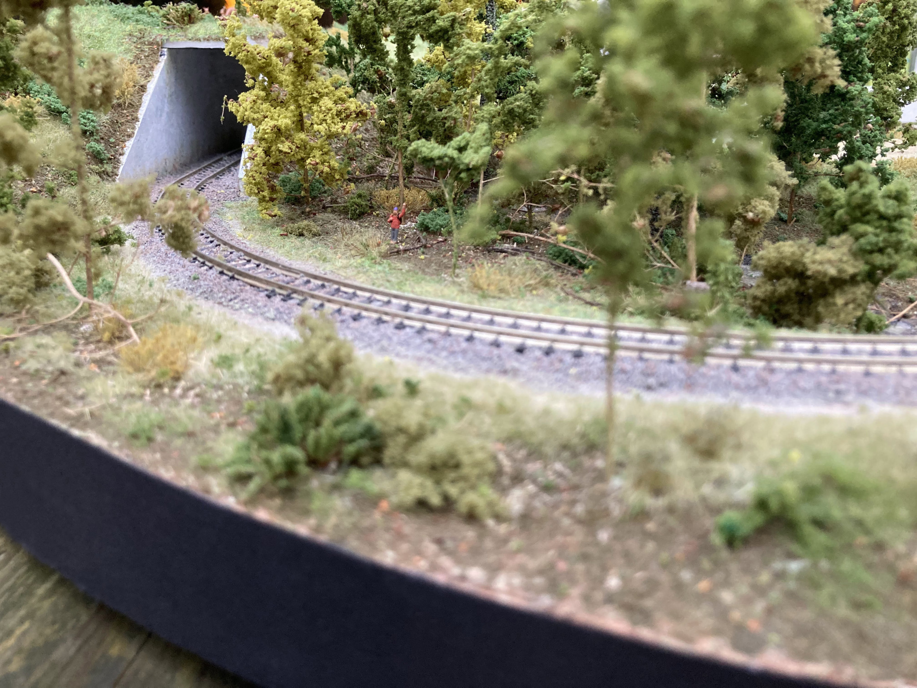

Verder heb ik ook van foamplaat een heuveltje gemaakt. Ik had dit forum nodig om wat informatie in te winnen over de ideale hoogte van de tunnel, waarvoor dank, weet alleen niet meer waar ik het gevonden heb. Ik wou de heuvel zo laag mogelijk maken, dus dit was nog wat precisiewerk. Achteraf ook hier beter voor XPS kunnen gaan denk ik. Al was het voor de tunnelwanden wel fijn werken.

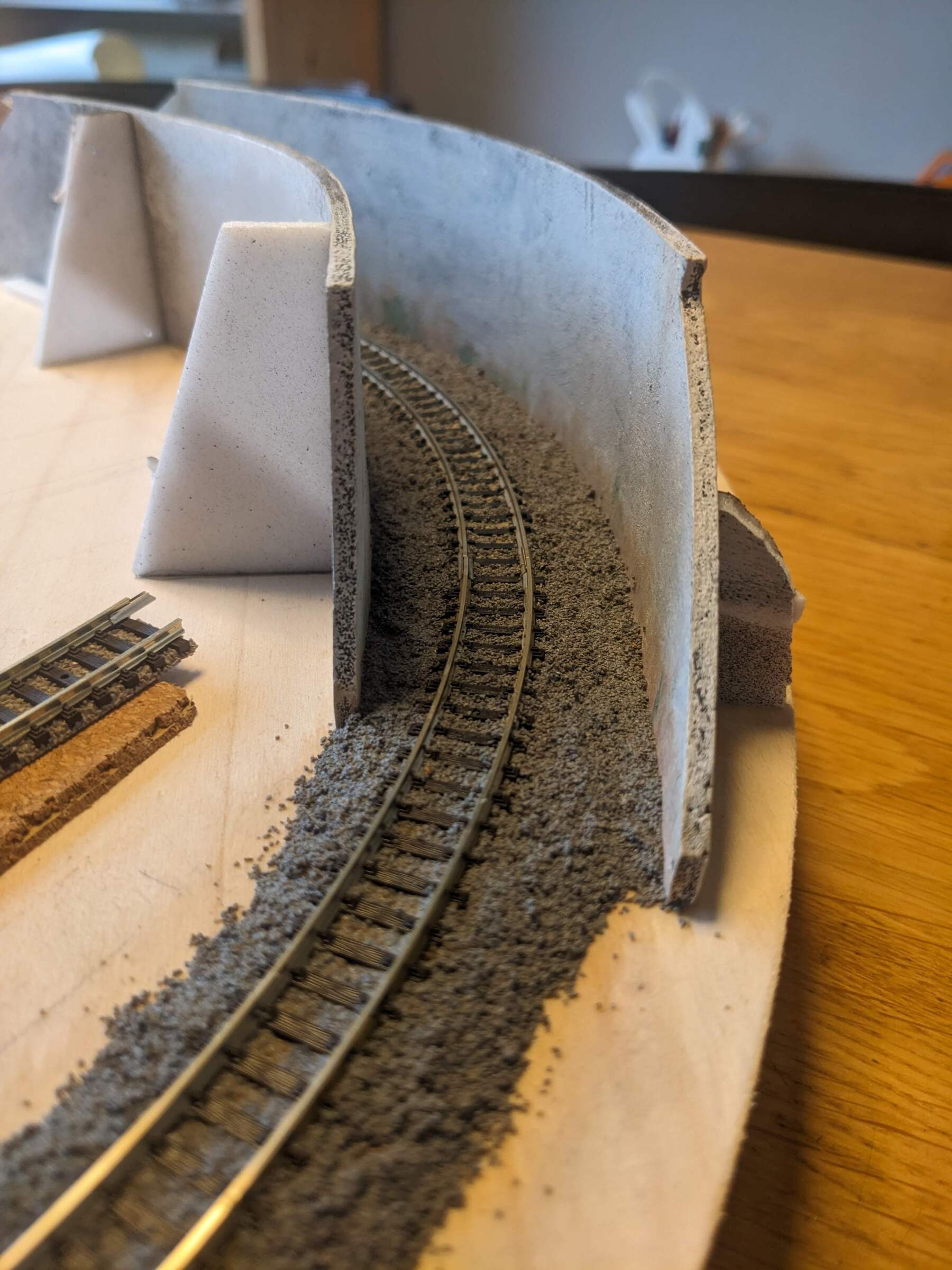

De tunnelwanden zijn ook gemaakt van een plaatje foamboard, eenzijdig geschilderd met grijze verf en wat drybrushing/ washes voor een verweerde betonlook. Voordeel is dat dit zich mooi liet buigen met de bocht in de rails. Dit stuk bij wijze van test ook voorzien van ballast, op de foto nog nat.
En hier alvast een voorproefje van de tunnel in het eindresultaat.

Mooi gedan , het ballast sluit mooi iop de rails , je zou zeggen dat het 1 geheel is . goede natuurscharkeringen !!.

Dank! Zelf ook blij mee. Waar ik zelf niet helemaal tevreden mee was is dat de ballast redelijk strak lag, maar bij het nat maken (met houtlijm/ water mix) wat ging klonteren. Dat zie je een beetje op de voorlaatste foto. Dat heb ik met de hand maar wat platgedrukt voordat het echt droog was.
