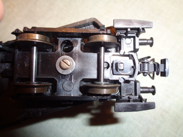

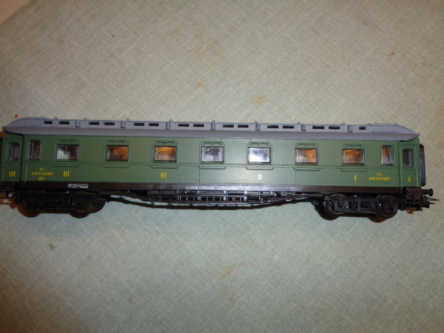

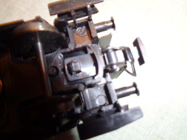

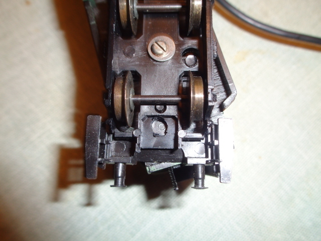

hallo ,
er is een koppeling van een draaistel van een Alsace Lorraine rijtuig afgebroken + deel van draaistel waar de koppeling in past . De bijgevoegde foto's tonen een correct draaistel met koppeling , het AL rijtuig en het beschadigd draaistel
kan iemand mij hierin helpen
dank Willy

Je zou kunnen proberen of je er een losse NEM-schacht (o.a. bij RIBU, Symoba) onder kunt lijmen met 2-componentenlijm. Wel checken op de juiste hoogte en diepte. Daar kun je dan je nieuwe beugelkoppeling in kwijt.

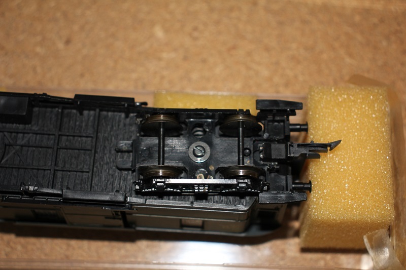

Het draaistel en de treeplanken e.d. zijn normaal gesproken twee aparte onderdelen.
De plaat met treeplanken en bufferbalk zit tussen de wagenbodem en het draaistel en wordt dmv een schroefje op zijn plek gehouden.
Zie hier een plaatje van een soortgelijk gedemonteerd rijtuig. Draaistellen onderaan, de losse treeplanken liggen in de doos.
Let op dat bij het losdraaien van het schroefje de ballast ook los komt te zitten en door de wagen schuift. Bij het in elkaar zetten moet je de boel weer netjes op zijn plek zien te krijgen.

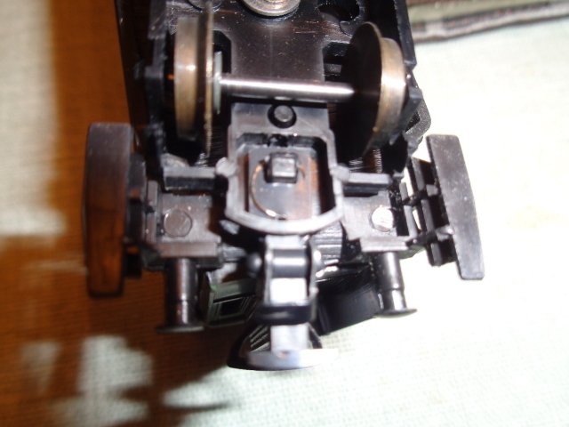

Citaat van: grossraumwagen op 06 October 2024, 20:54:19
Op de plek waar de koppeling zat, kun je een NEM-schacht lijmen (in mijn geval een overgebleven koppeling van een slooprijtuig), zodat je elke gewenste (kort)koppeling kunt aanbrengen.
Omdat de buffers meedraaien in de bochten, zal het niet gauw tot problemen leiden. Zelf heb ik diverse oude Liliputwagens zo omgebouwd en rijd hiermee zonder problemen op R3=424mm, zelfs met twee zo omgebouwde wagens aan elkaar. Zie onderstaande plaatje:
