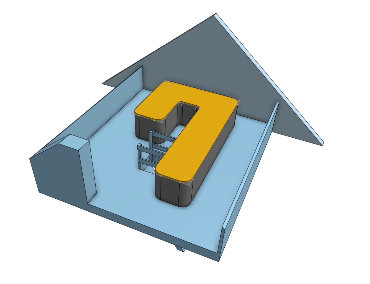

Alweer 8 jaar na de laatste verhuizing, aanstalten maken om op zolder de baan te gaan bouwen, waarop al mijn oude Fleischmann materieel (rollend en vast*) in de herkansing mag gaan. Een nostalgiebaan, met gebouwen van Faller en dergelijke.
Wensen:
Niveau 0]
Hondenbot of rechte met aan de uiteinden een lus.
Stijgend/dalend enkelspoor naar/vanaf niveau 1, tweemaal.
Opstelsporen en wisselstraat.
Niveau 1]
Enkelsporige, doorgaande  nevenlijn met (aftakking naar) een klein station, een kleine fabriek, een BW.
Geen lussen in het zicht, realistisch spoorverloop .
De ruimte]

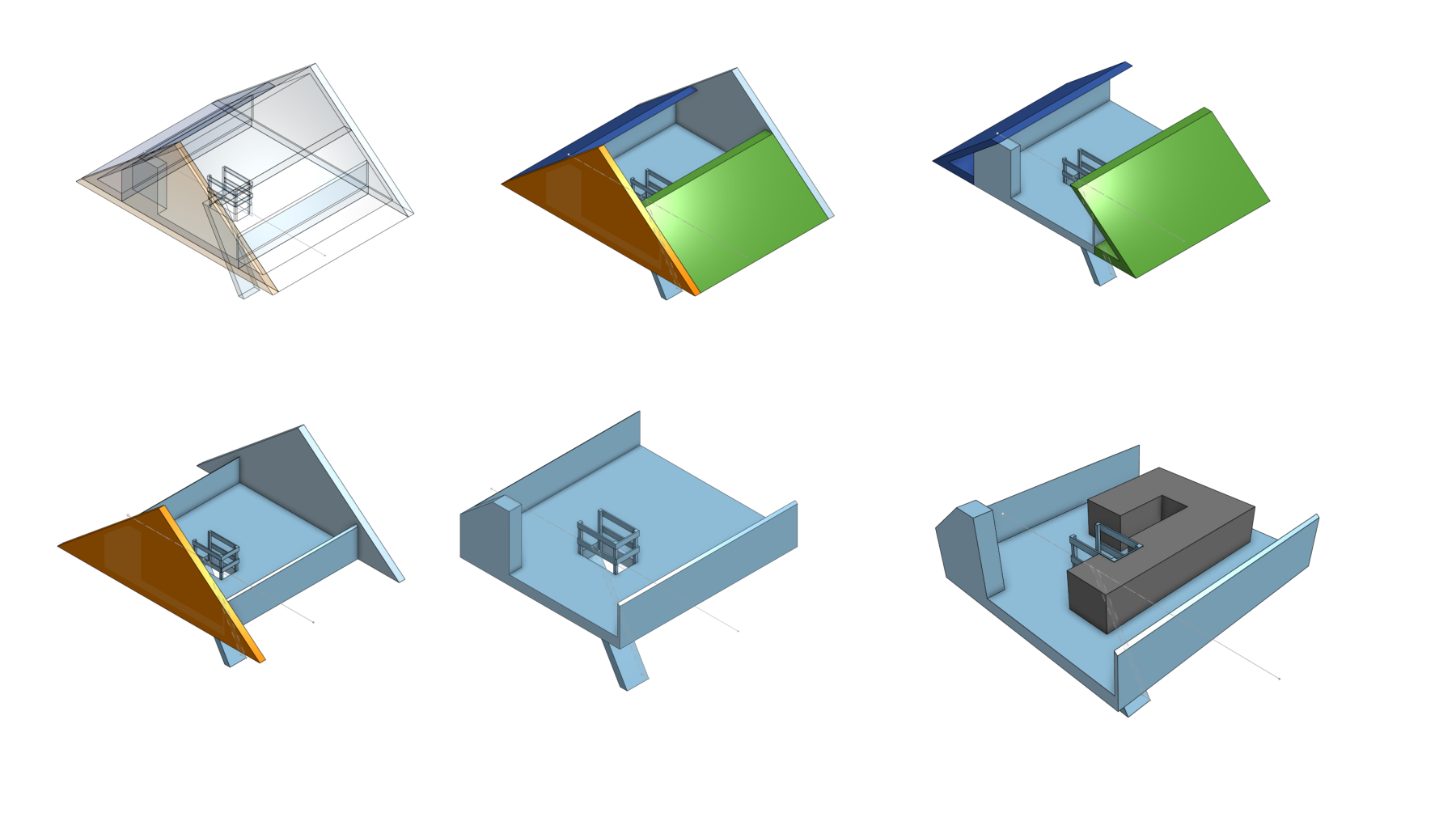

De ruimte heb ik met Onshape getekend. Graag wil ik de rest daar ook mee ontwerpen, hopelijk met behulp van deskundigen hier, die wat gevorderd zijn t.o.v. mij. Als dat lukt, hoef ik me niet verder te verdiepen in bijvoorbeeld Anyrail.
Hiermee hoop ik duidelijk te maken dat het geen baan langs de wanden gaat worden; ik wil niet bukken, stoot mijn hoofd dan veel te vaak: nog meer hoofdpijn dan gewoonlijk.
Midden boven: de twee schuine wanden zijn tot de hoogte getekend tot waar ik rechtop kan staan.
Rechtsonder: hier kan ik aan alle kanten om de baan heen lopen.

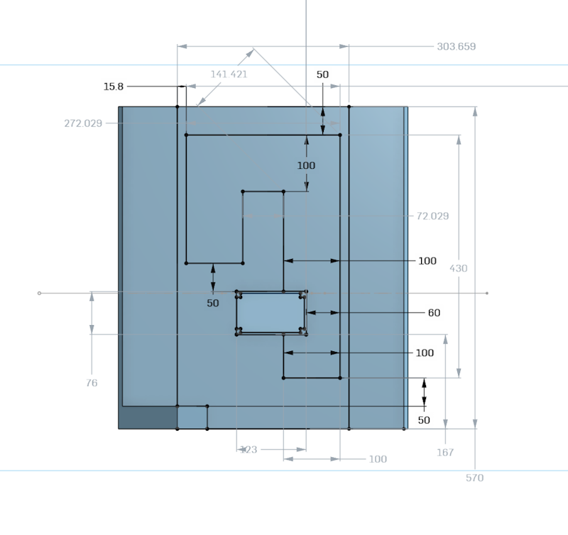

Tekening met maten van het vlak waarop niveau 0 gebouwd kan gaan worden:
Dat kan er dan zo uitzien, bovenzijde is 102 cm boven de vloer:
Niveau 0
Nog geen spoor te zien?! Dit is het uitgangspunt. Sporenplannen zijn in de maak, daarover spoedig meer in een volgend bericht.
Ik denk dat je bij deze opstelling ook je kop gaat stoten als je er omheen loopt. Je zou de opstelling eens kunnen nabootsen met losse tafels of verhuisdozen, en dan kijken of er echt genoeg ruime is.
  • Berichten: 6060
Re: Oud Fleischmann H0 modellgliess plan in 3d CAD interactief: Nirgendheim analoog
« Reactie #3 Gepost op: 09 December 2024, 13:15:38 »
In ieder geval een mooi ontwerp van de vliering/zolder.
Heb ik het nu goed dat je met de vlisotrap naar boven komt? Of is het echt een vaste trap?
Qua tafel, maximaal gebruik van de ruimte zolang je maar qua bediening in het midden blijft.
Als je om de tafel heen loopt lijkt het me dat je voortdurend gebukt zult moeten gaan.
Oplossing kan zijn om veelal vanuit het midden te bouwen, of misschien beter in losse modules elders en dan samenbrengen op zolder.
Maar dan moet alles wel weer door dat gat van die vliso/trap passen.

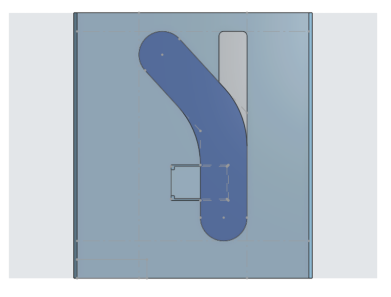

Gedaan wat je voorstelde, met grote stukken xps en eps die ik in soorten en maten heb liggen. Je hebt een punt, daarom heb ik opnieuw de basis voor een plan getekend. Het valt tegen wat er van het grote vloeroppervlak van de zolder overblijft, maar bij de volgende treintafel kan ik overal met gemak omheen lopen.
Een U vorm is niet meer zo interessant nu, het gaat mogelijk een Y worden.

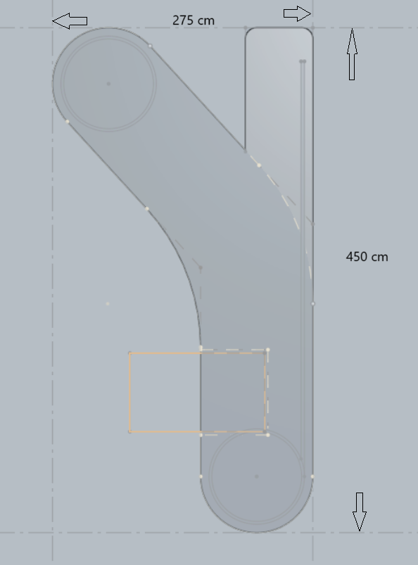

Volgende plan, de Y-vorm. Links naast het trapgat, of iets boven het trapgat zou de bediening kunnen komen:
In 3d met Onshape in 'perspectief'. De afgeronde hoeken zou ik zo kunnen afronden, maar ik weet niet eens of dat mooi gaat staan. Misschien staat rechttoe rechtaan beter, dan doe ik dat. Dit zou niveau 0 worden.
Van bovenaf:
Ik heb rekening gehouden met de standaard boogstraal ven de Fleischmann Modell-Gleis. De minimum straal is 415 mm, krappere bogen ga ik niet gebruiken.
In deze tekening heb ik twee cirkels 'gelegd' met de 1701 (later 6030) bogen. En een stuk recht spoor rechts naar het smalle gedeelte. Daarop zou ik treinen op en af kunnen zetten.
De getekende sporen geven een indruk van de ruimte, hiermee kan ik verder tekenen.

Ben, ik denk niet dat je de afmetingen van het baangedeelte goed ingeschat hebt.
Ja!
Bizar dat je na twee dagen je bijdrage hebt veranderd waar je het aanvankelijk eerst het met een heel verhaal met me eens bent en nu zegt dat ik iets verkeerd inschat terwijl jij aan het tobben bent.  ;D ;D
Blijf als gezegd op één nivo, je kunt ook een schaduwstation maken uit zicht, bijvoorbeeld achter een laag achterwandje op gelijk hoogte met je baantje .......  ;)
HuubvG
  • Berichten: 4305
Re: Oud Fleischmann H0 Modell-Gleis plan in 3d CAD Nirgendheim analoog
« Reactie #10 Gepost op: 19 December 2024, 16:48:48 »
Ja Ben, ik heb gemerkt bij mezelf dat ik beïnvloedbaar ben en daarbij een enorme twijfelaar.  :-\ :) Niet leuk van mij, sorry.
Mijn eerste gedachte bij de ruimte was, dat ik wel op twee niveaus zou kunnen denken, maar vreesde dat een dubbele hondenbot met 2 keerlussen en 2 klimspiralen wel iets teveel zou kunnen worden.
Jij vond dat ik op één niveau zou moeten, gezien de ruimte. Goed, ik ga akkoord, en bericht dat aan jou.
Dan komt Eric met een andere gedachte, dat er juist weer wél veel mogelijkheden zijn, en ehm, tja, misschien toch wel doen?
Na een nachtje slapen verander ik het bericht aan jou en ga in op het voorstel van Eric. Probeer te tekenen wat ik in mijn hoofd heb, maar kom er niet uit. Het middel (eerst een goed doordacht plan bedenken en uittekenen) is erger dan de kwaal (zomaar wat gaan bouwen).
Momenteel ben ik aan het knokken met mezelf over de gedachte dat een hondenbot met keerlussen het mogelijk maken om een trein uit dezelfde richting te zien komen van waar die vertrok.
Daarom ga ik nu eerst een plan uitleggen met rails ter plekke, om te zien waar het in de knoop raakt. Misschien wordt het dan iets van beide van jullie twee, bijvoorbeeld een pendelbaan / kopstation.
Ik ben nu alvast bogen aan het uittekenen voor tenminste één spiraal. Die ga ik gewoon maken en op de plaat zetten. En dan weer verder kijken. Enne, niet teveel hooi op mijn vork nemen...
Toch heel erg bedankt voor het meedenken, Ben en Eric! (y)
