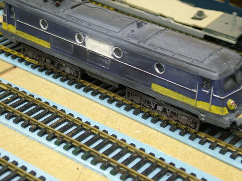

« Reactie #19 Gepost op: 21 June 2008, 17:41:51 »
Een nogal late reactie, maar mijn blauw is mat 25 humbrol (blauw) en mat 8 revell(zwart). Even kijken in welke verhouding de kleur je het meest aanstaat. Als je oude foto's en nieuwe foto's met elkaar vergelijkt zie je soms ook nogal een kleurenverschil dus moet je gewoon even kijken welke je na wilt maken.
de 25.5 heeft even stof kunnen vangen maar ik ga er weer mee verder, even de tussenstand:
Eerst even het rooster wegschuren dan opnieuw in de verf, en daarna de transfers van Frank erop! 8)
mvg
Bart

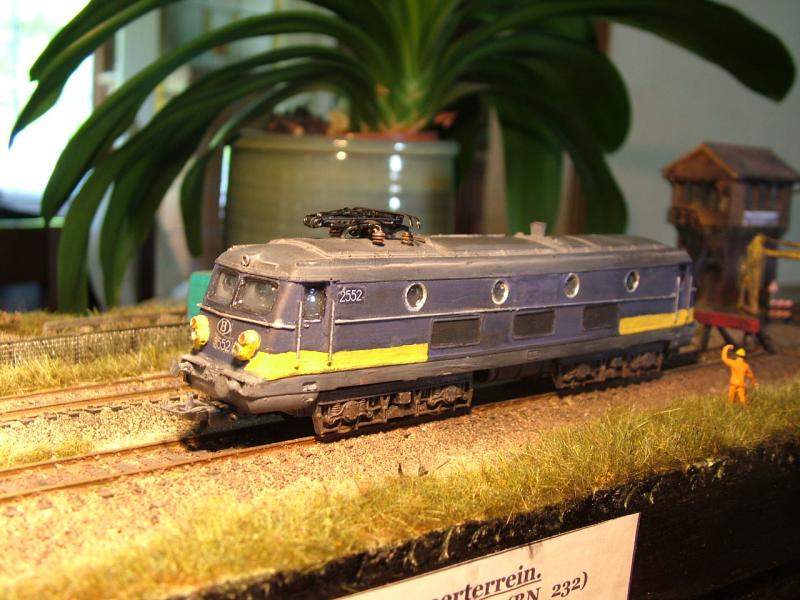

« Reactie #20 Gepost op: 23 June 2008, 23:53:57 »
Volgens mij hadden alle B2550ers onder roosters met horizontale lamellen en boven aan een zijde een rooster met verticale lamellen. Zie bijgaande foto's
De Limakap heeft aan een zijde ook boven horizontale lamellen en moet dus verbouwd worden, daar ben ik dus destijds ook ingestonken, zie foto's
lok lager op draaistellen gezet, opschriften in de vorm van stickers THS No 07, destijds f14,95
Foto's in hogere kwaliteit op
http://www.flickr.com/photos/modelspoorvliet
Groet Gerard vV

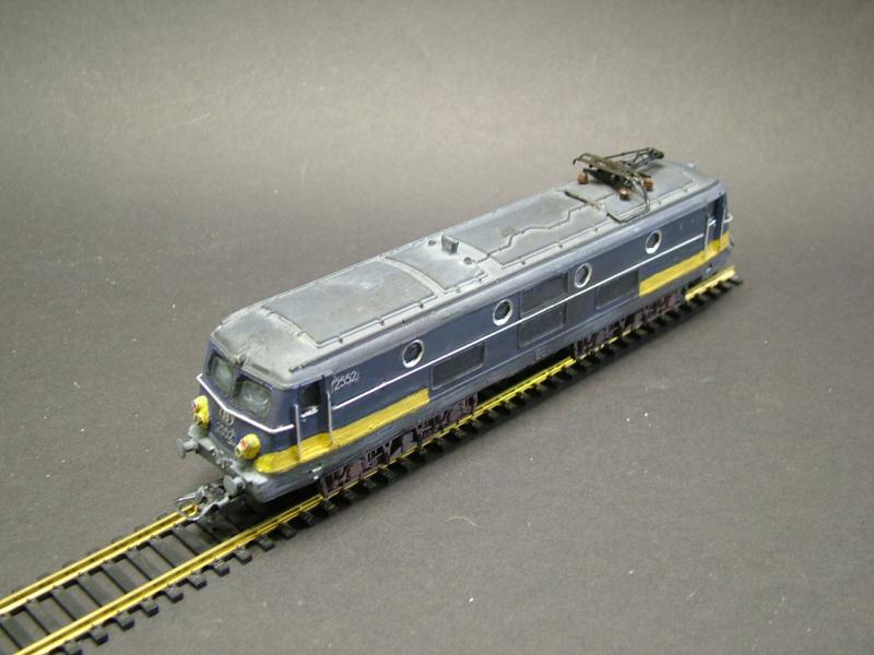

« Reactie #21 Gepost op: 26 June 2008, 12:06:53 »
Klaar!
met dank aan Frank voor de transfers: 8)
mvg
Bart

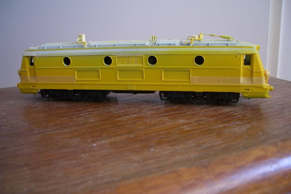

Het lijkt er inderdaad op dat de 2554 ook horizontale lamellen heeft onder. Als je op internet foto's van de 25.5-en bij elkaar zoekt, zie je dat de meeste alleen verticale lamellen hebben.

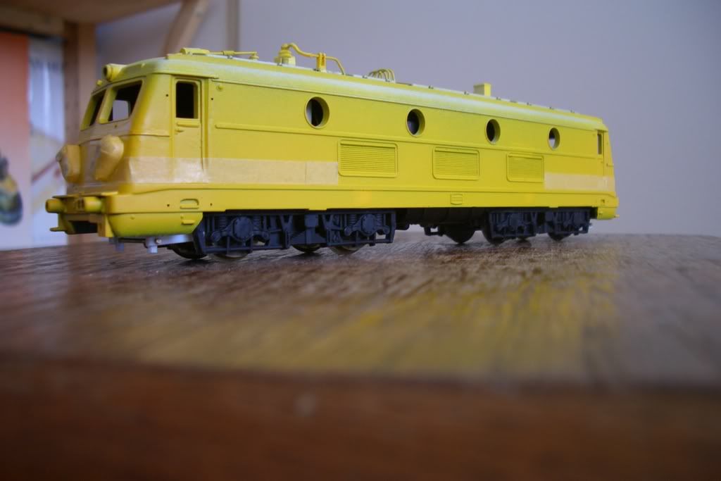

Hier is mijn model in wording; ik ben dus al bij het spuiten, maar heb te weinig tijd om er echt aan door te werken.
25.5 op basis van Lima (verlaagd, lampenkasten, overige details)
Andere kant, met bijgeplaatst rooster
Stuurstand: Roco met zelfgebouwde cabine.

Verlagen: er kan een mm of 5 (!!) van de hoogte af; de Lima kap is in feite hardstikke goed, alleen primitief gedetailleerd. Het originele model ziet er vooral zo speelgoedachtig uit doordat de hoogte niet klopt, en die Lima koppelingen zo grof zijn. Als je de bufferhoogte goed hebt (vergelijk bv. met een plan D), is de hoogte OK. Het zijn ook in het echt nogal lage locs. Je zult dan wel een stukje van de bovenkant van de motoromhulling moeten wegsnijden. Dat kan zonder technische bezwaren. De draaistellen vallen dan met hun bovenkant binnen de kap; je moet die bovenkanten dus zodanig smaller snijden dat je draaistellen op jouw baan genoeg draairuimte hebben. Als je niet meer weghaalt dan strict noodzakelijk, zie je er niets van, want het bewerkte stuk valt nl. binnen de kap. Snij in dunne laagjes, stapje voor stapje tot het past.
