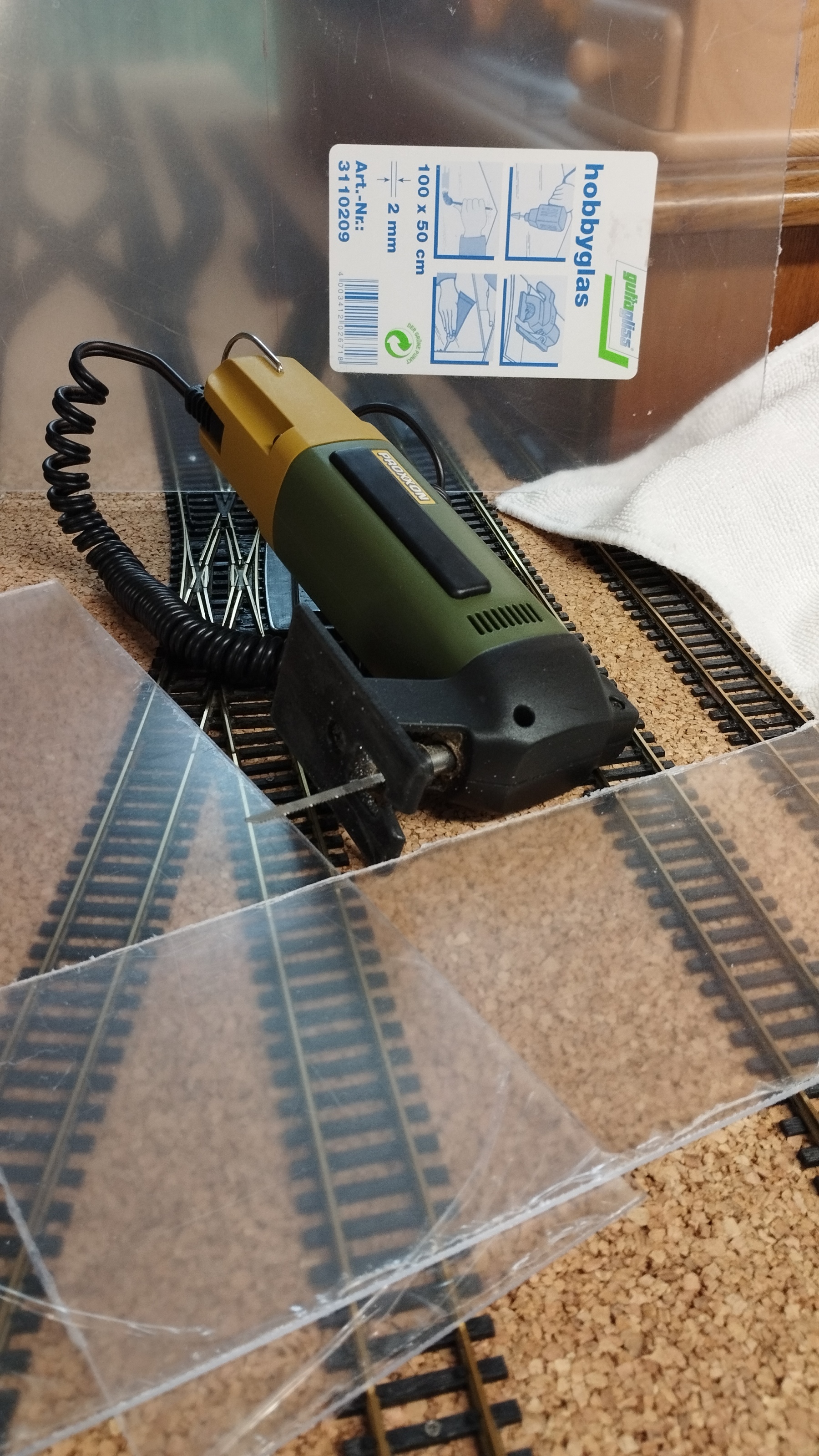

Hoi!
Ik probeer acrylaatplaten te snijden met mijn "Proxxon mini decoupeerzaag" en heb problemen. Het product heet 'Guttagliss hobbyglas glad helder' en is 2 mm dik. Het snijdt goed, maar smelt direct weer aan elkaar achter mijn zaag!  :-\
Een hogere snelheid werkt goed, maar heb ik een grovere zaagblad nodig of wat? Mijn zaagblad is heel fijn.
Met vriendelijke groet, Charles

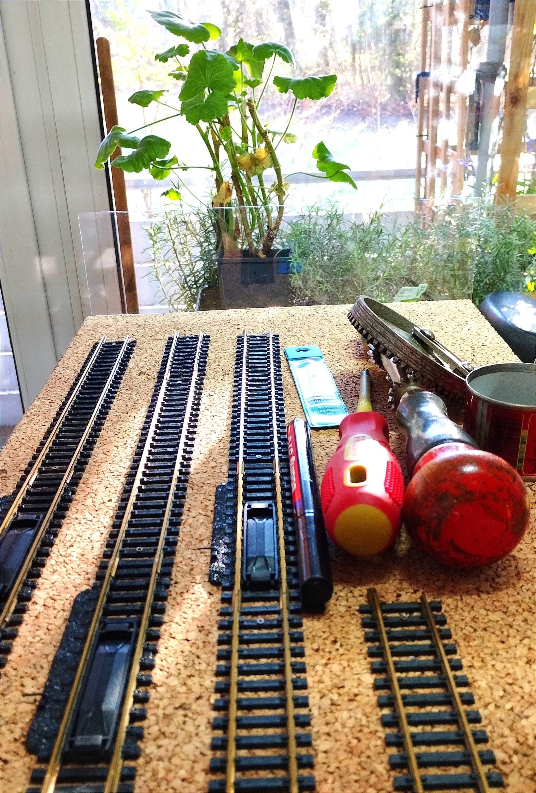

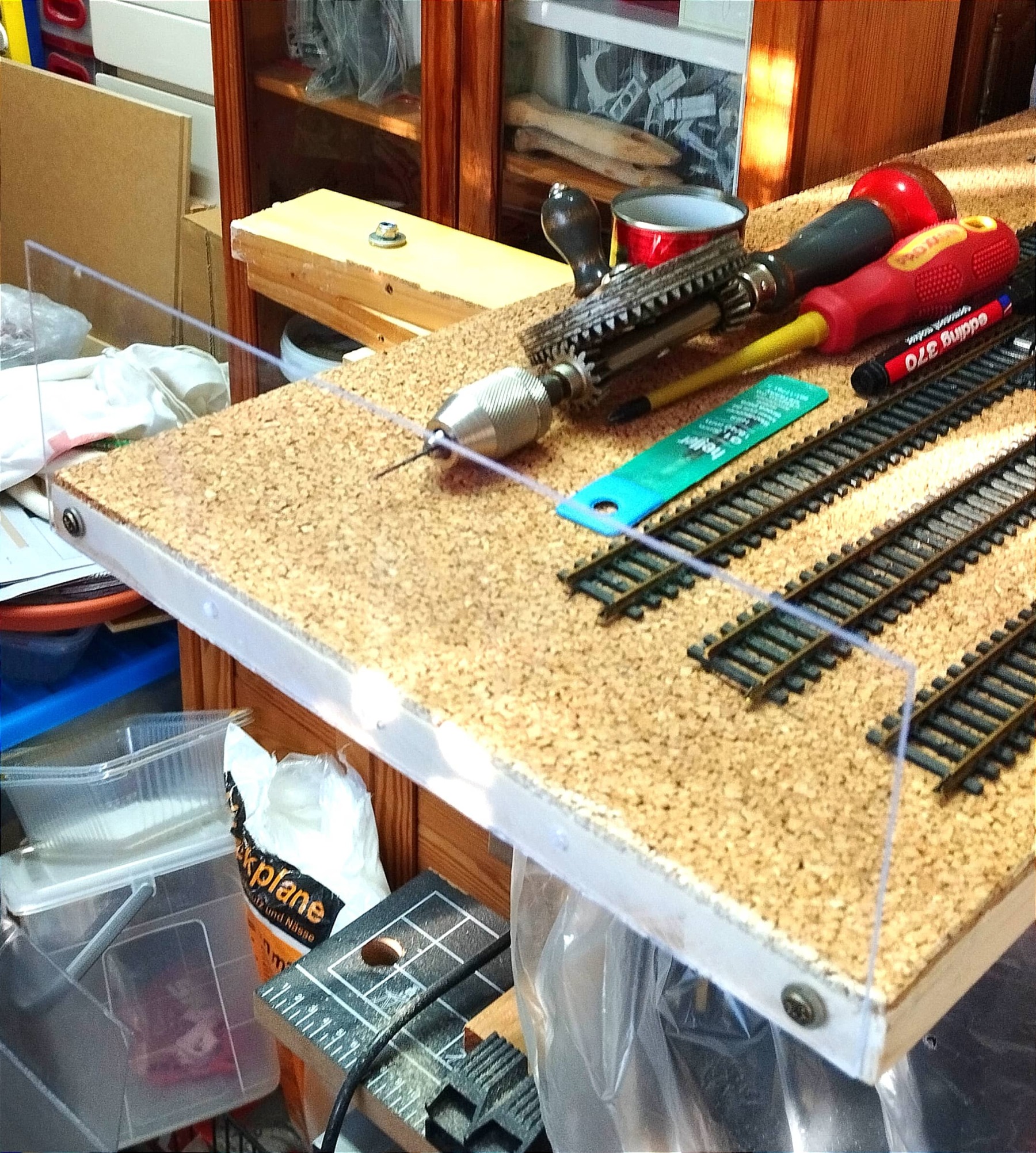

Hallo!
Hier zijn foto's van het acrylplexiglas dat ik aan de uiteinden van mijn treinlayout bevestig. Er komt een 'Faller 110145' station waar mijn gereedschap opgestapeld is. (Let op de oude handboor van mijn vader uit de jaren 1960, 'Stanley'.)
Het plastic voorkomt dat mijn passagiers- en goederenwagens op de vloer vallen.
Maar als ze geluk hebben, kunnen ze in de mand achterop mijn fiets vallen met de geranium- en kerrieplanten. Haha!
 Ik overweeg om zelfklevende siliconen dingen op het plastic te plakken om te voorkomen dat mijn koppelingen het plastic raken (je weet wel, die kleine doorzichtige siliconen rubberen voetjes voor elektronische apparatuur).
