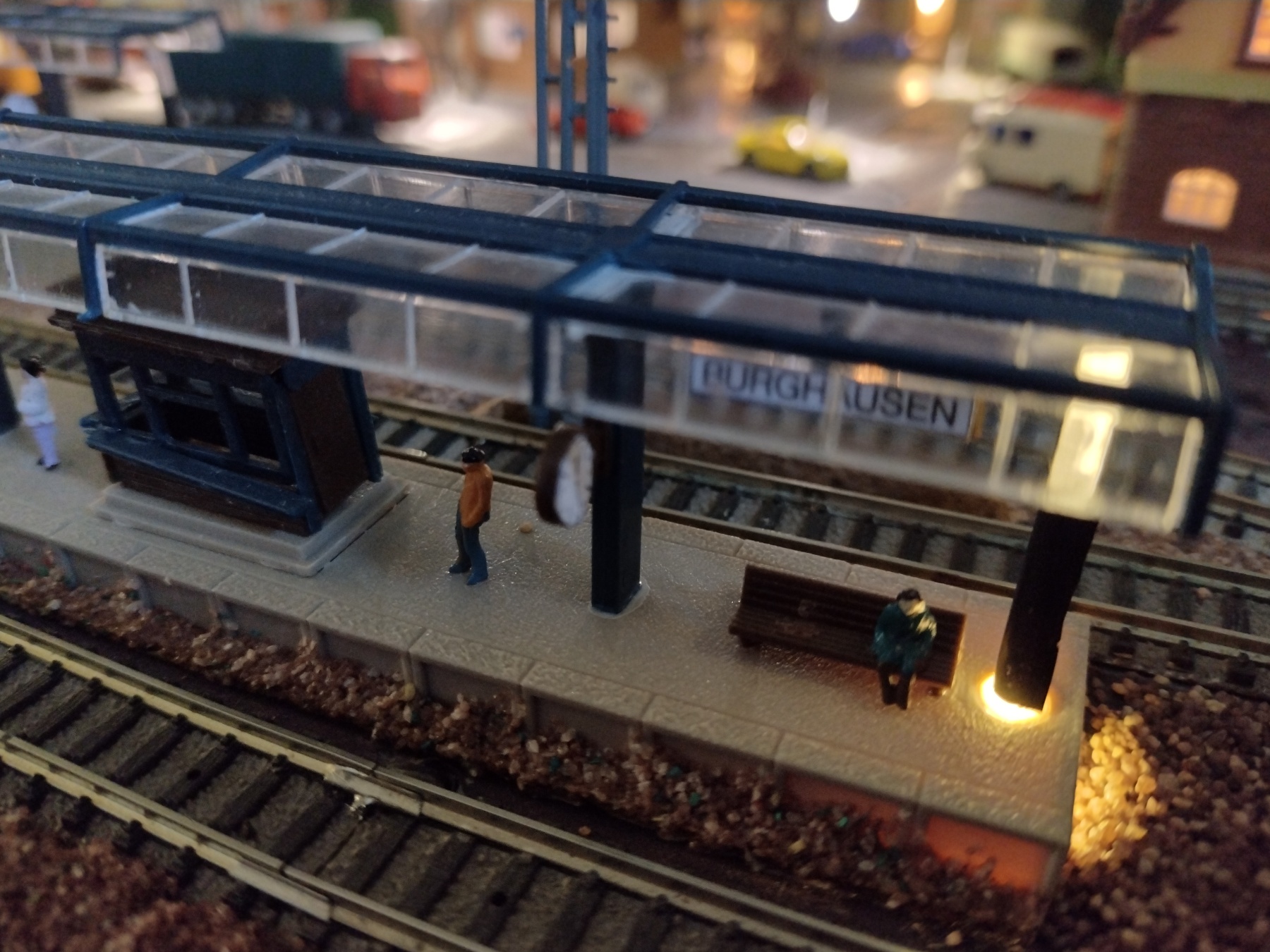

Ook SMD-leds heb ik aan zitten denken. In alle gevallen bleef de vraag hoe ik de bedrading zou gaan wegwerken. Maar nu denk ik (hoop ik) het ei van Columbus te hebben gevonden: in de perrons van Vollmer (tegenwoordig Viessman) zit een gaatje waar een "putdeksel" in moet worden gelijmd. Dit laat ik open en van onderuit past er precies een kleine led in, die ik bedraad ooit bij
www.poort.net
heb gekocht. Uit het spuitwerkframe, waar de glazen daken van de perrons aan vastzaten, knip ik een stukje van 3 cm en dat lijm ik op die led vast en aan de bovenkant aan het dak. Dit fungeert dan als een lichtgeleider. Nu staat er een lichtgevend kolom om het perron en door het onderste stuk zwart te verven, ontstaat er als het ware een lantaarnpaal. Ik ben op dit idee gebracht door een van jullie die het had over lichtgeleiders die je zwart kunt verven en dan stukjes wegschrapen om daarmee een lichtpunt te creeëren. Hartelijk dank voor de tip. Ik ga er op deze manier meer verder. Groet, Jan

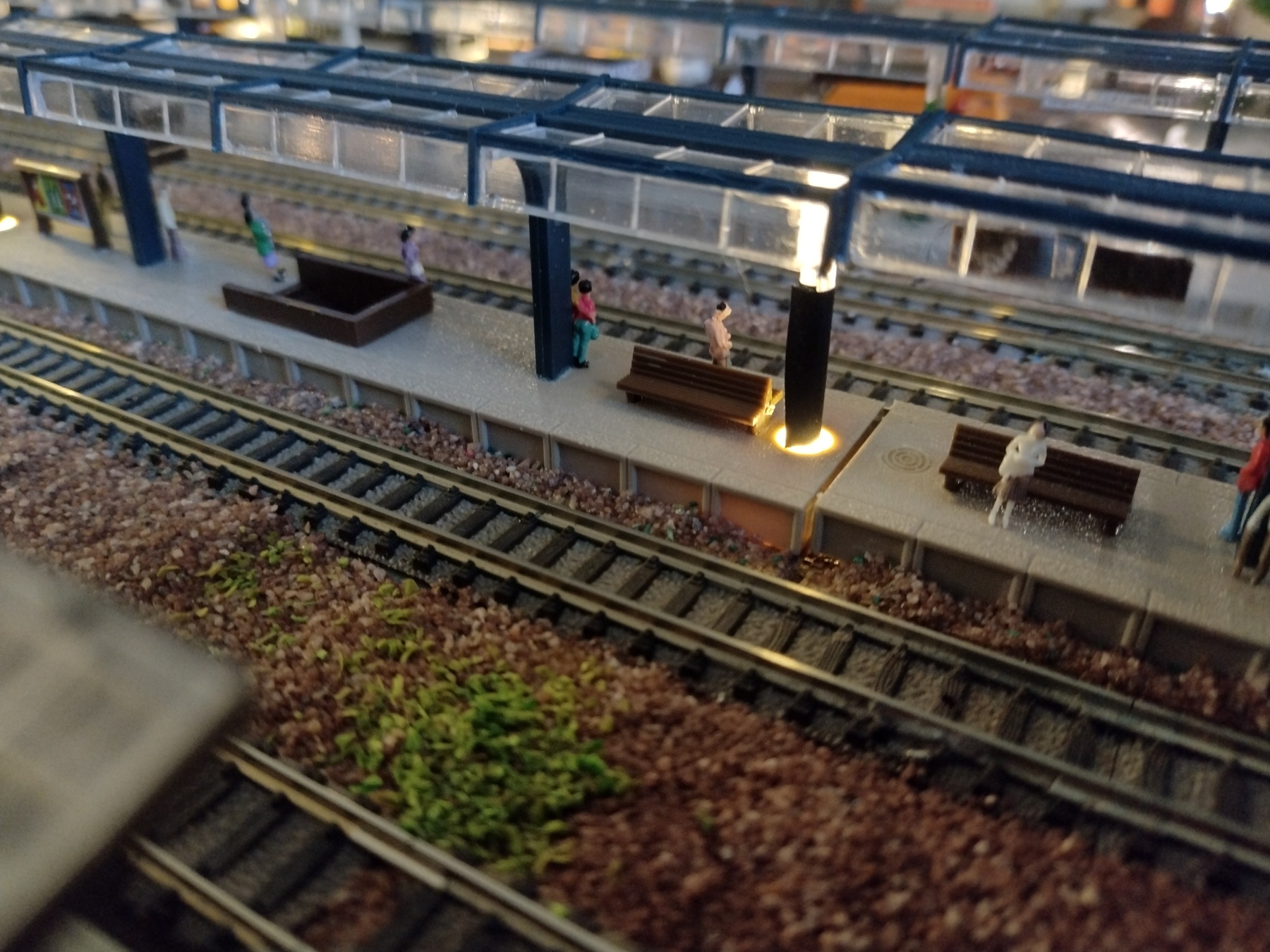

joespoor
Berichten: 171
Zo ge 't moakt, zo hedde't
Re: Verlichting op perrons
03 December 2024, 16:27:42 »
Een impressie van de perronverlichting
