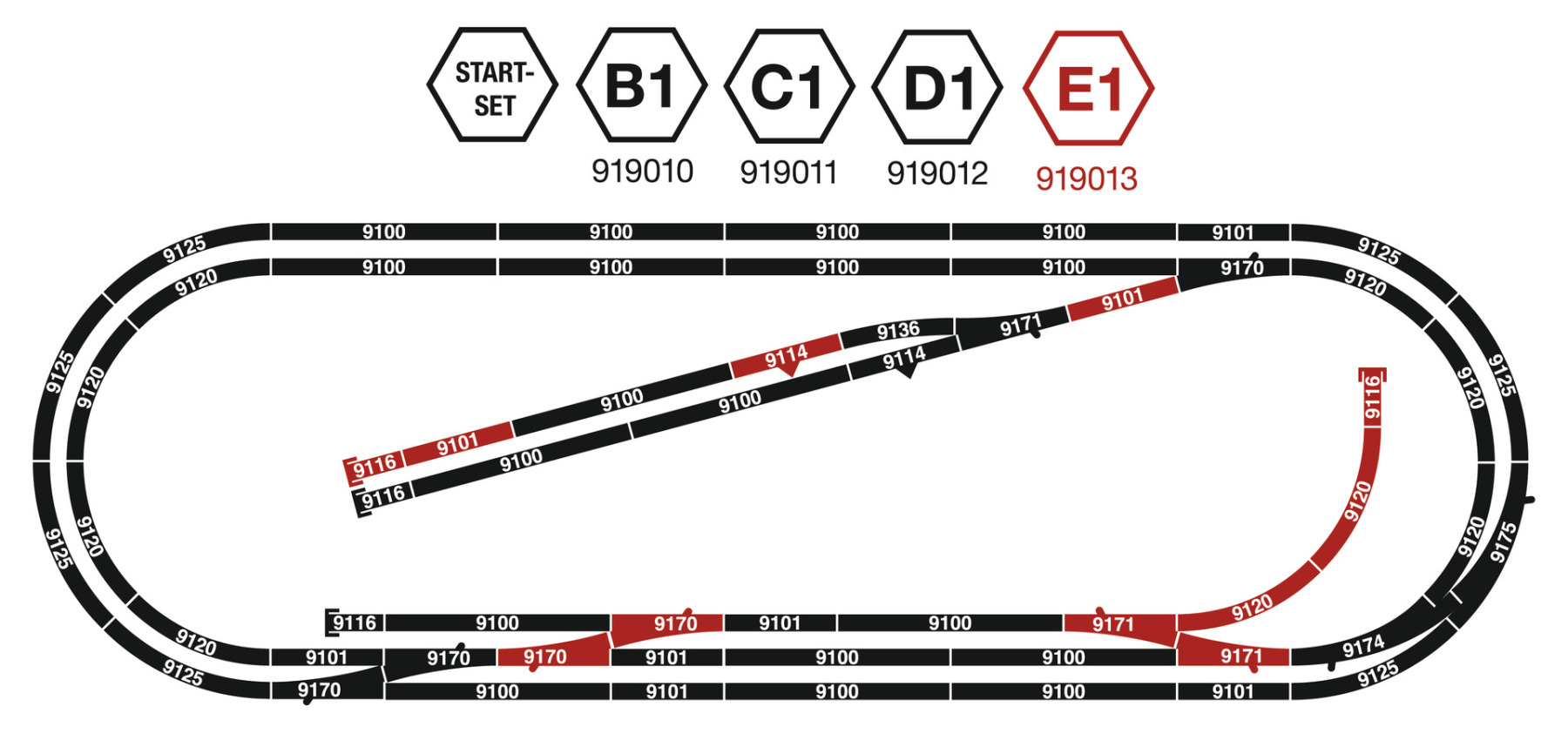

Inmiddels heb ik een demo baan (N-schaal) gemaakt met de Fleischmann uitbreidings setjes om snel te kunnen rijden. So far so good.
Een baantje van slechts 150x50 cm.
Mijn treintafel is slechts  220x190. Beperkt dus, maar wel ruimte voor uitbreiding of een totaal ‘nieuw’ ontwerp.
Ik heb een digitaal stoom loc met 3 wagonnetjes, een diesel passagier treinstel en een diesel vrachtloc met wagonnetjes. Totaal lengte max 40 cm.
Wat voor baan zou ik willen:
Veel rails (scenery ook, maar lage prioriteit)
Een station
Een ‘vracht station.
Een beperkt schaduw station voor het creëren van ‘verrassingen’ met de treinloop.
Een draaischijf
Mogelijk 1-2 loc’s erbij.
Nu kan ik het huidig baantje uitbreiden, maar ook voor een nieuw ontwerp gaan.
Vragen:
1. Zijn mijn wensen realistisch voor een tafel van 220x190?
2. Wat is de ideale maat voor een stationsgebouw op mijn tafel? Een stationsgebouw van 50 cm lijkt me wat aan de forse kant.
3. Wat is een slimme maat voor een schaduw station.
4. Het huidig baantje is wat ‘saai’. Hoe kan ik mijn ‘nieuwe’ baan wat ‘spannender’ maken.
5. Hebben jullie tips / ideeën voor een nieuw ontwerp? (Wat ik op internet aan voorbeelden zie is meestal rond de 200 x 100 cm.
(Ik kan niet bij een korte zijde. De andere zijden wel.
Alvast hartelijk dank voor het meedenken!
Dit roept bij mij de vraag op in wat voor ruimte de baan staat. Wordt die ook voor andere doeleinden gebruikt, waardoor je een tafel moet maken van 220 x 190. Of staat de tafel in een ruimte die je eigenlijk alleen als hobbyruimte gebruikt. In dat laatste geval kun je de ruimte beter benutten door een baan in U-vorm te maken.
Verder moet je er rekening bij houden dat je met een breedte van 190cm lastig het midden kunt bereiken als daar iets misgaat, of als je daar wilt bouwen.
Op zich kun je op je ruimte aardig wat kwijt, zeker als je niet erg veel behoefte aan scenery hebt. Maar met een U-vorm kun je meer kwijt. Breedte kan dan ca. 80 cm zijn. Aangezien je schrijft dat je de baan van drie kanten kunt bereiken, zouden de poten van de U ongeveer 250-300 cm lang zijn, de verbinding tussen de poten (de kopse kant) ook zoiets.
Mijn huidige baan is 75 x 300 en ik heb een schaduwstation, een paradebaan met een aftakkende zijlijn naar een kopstation. Daar heb ik geen vrachtdeel en draaischijf, maar op een U-vormige baan in jouw ruimte zou je dat er makkelijk op kwijt kunnen. Op een poot kun je station maken, met daaronder het schaduwstation. De draaischijf kun je daar kwijt, of nog een stukje van de kopse kant gebruiken. Op de ander poot kun je een goederenstation/industrie met spooraansluiting kwijt.
Als een U niet kan in je ruimte, dan moet dat op zich ook wel lukken op jouw tafel. Je kunt b.v. een ovaal maken, met aan een lange zijde het station, aan de andere lange zijde een schaduwstation. Boven dat laatste een goederenstation/ industrie. Vanuit het station kan een aansluiting naar het goederenstation slingeren.
Grt, Wim

Het maakt het makkelijker als je een bedrijfsplan maakt. Wat wil ik rijden met welk materieel. Personen en/of goederendienst. Daaruit volgt een aantal perronsporen en goederensporen. Sporen naar een industrieaansluiting. Moet de personendienst door kunnen gaan terwijl de goederendienst draait??? Uit de sporen volgen de wissels.enz. Op die manier krijg je een logisch bedrijf met mogelijkheden. Kijk naar de echhie . Daar liggen ook alle sporen met een functie, al mag je daar natuurlijk van afwijken. het is tenslotte jouw baan. succes
Ik heb een diesel personentreintje, een stoomloc met 2 passagiers wagons en diesel loc met een 3 tal vrachtwagons. Dus op het traject personen vervoer. Dus een station gericht op personen vervoer lijkt mij passend. Idem wat betreft een vracht laadstation met veel rangeermogelijkheden.
Als de ruimte voor de baan het toelaat zou het leuk zijn als alle 3 gelijktijdig zouden kunnen rijden. (Mbv de z21 en/of RocRail).

In de ruimte staat ook mijn bureau etc.
De maat van de tafel staat vast. Die heb nagenoeg in elkaar gezet. De plek in de kamer ook.
Een ‘reikafstand’ van 85 cm is een uitdaging…..Dat realiseer ik mij.
Als het echt onwerkbaar is zaag ik gewoon een stukje van de tafel af. Een U vorm is denk ik nu lastig. De tafel bestaat eigenlijk uit 2 platen van 122x90 op een tafelframe van de ikea.

Het is lastig om met deze informatie een kloppend baanplan uit de mouw te schudden. Je oppervlakte is best groot en als ik het begrijp is je materieel relatief kort. Dus korte treinen en geen lange (goederen) treinen van bv 2 meter lang. Dat maakt het wel makkelijker om een leuke modelbaan te maken.
De maat is vierkant, waardoor je (denk ik) sowieso in het midden iets moet maken waar of geen treinen rijden, of een mansgat zit. Murphy's law geldt altijd, treinen staan daar stil waar je niet bij kan..... Aangezien je met tafels van de Ikea werkt is dat wel lastig. Dan zou ik ervoor zorgen dat de rails ligt daar waar je ook (redelijk) eenvoudig bij kan komen. Kan je wel van alle 4 de kanten erbij?
Ik zie een soort berglangschap voor mij, met een piek (berg/heuvel) in het midden. Dat breekt ook lekker de baan en zorgt ervoor dat je met verschillende scene's kan werken. Ik zou (als je van 4 kanten erbij kan) een soort grote ovaal maken, met 1 kant schaduwstation, 1 kant landelijk (groen, bos), 1 kant dorps (klein station met bv wat goederensporen) en 1 kant een stadje met een groot station en een depot voor je locs etc. Lekker slingerend door het landschap? Je kan bv bij het station een dubbelsporige baan maken, die bij het dorp opdeelt in een hoog en laag traject. Dan kan je 1 spoor door het bos laten " verdwijnen" en heb je ook ergens een enkelsporig baantje.
Het zijn maar wat ideen  ;D

Ik ben al wat aan het stoeien met anyrails om te kijken wat ik ‘kwijt’ kan op 244x190 cm.

Het baanontwerp is gemaakt met Anyrail, het is een ‘ge-tweakt’ ontwerp op basis van een Fleischmann ontwerp. De baan is  N-schaal, plm 35 meter rails op een tafel van 180x240, van 18mm dik MDF met 4mm kurk, en 2x IKEA tafel onderstel. De tafel is aan 3 kanten bereikbaar. De baan is digitaal (DCC). Een 23-tal wissels en 4 ontkoppelaars. Ik heb nu een vracht loc met wagons, een stoom loc met wagons een passagierstreinstel. Allen met geluid. Alles van Fleischmann. De stroomvoorziening is de standaard z21 power voor de railspanning (ik heb het verbruik van de 3 locs ‘gemeten’ en de standaard railstroom voorziening is ruim voldoende ook voor nog  meer locs), 18 volt DC voor de wissels, ontkoppelaars en draaischijf en 12 volt voor de verlichting.
