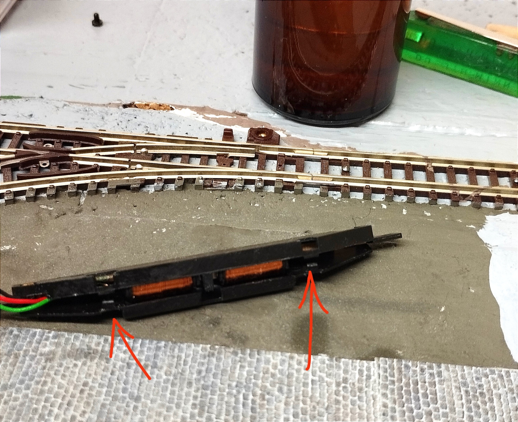

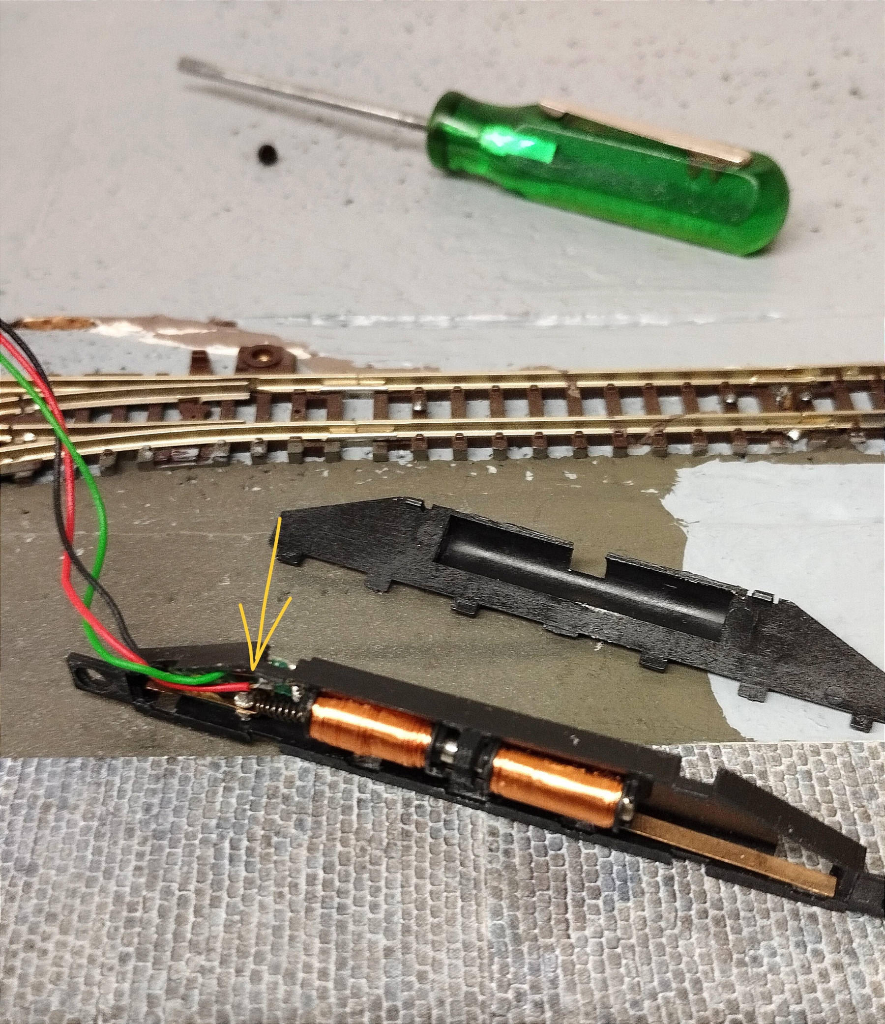

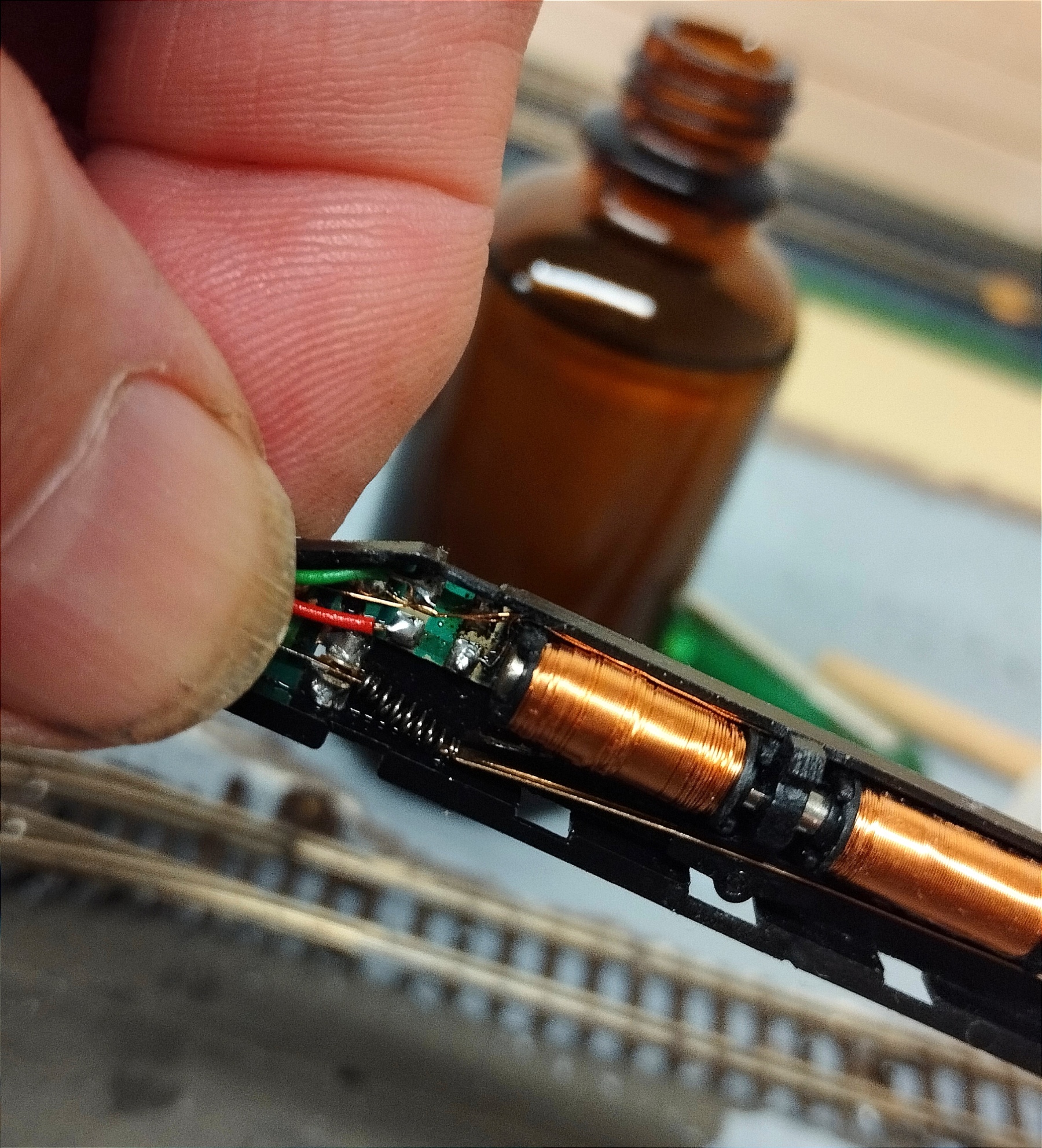

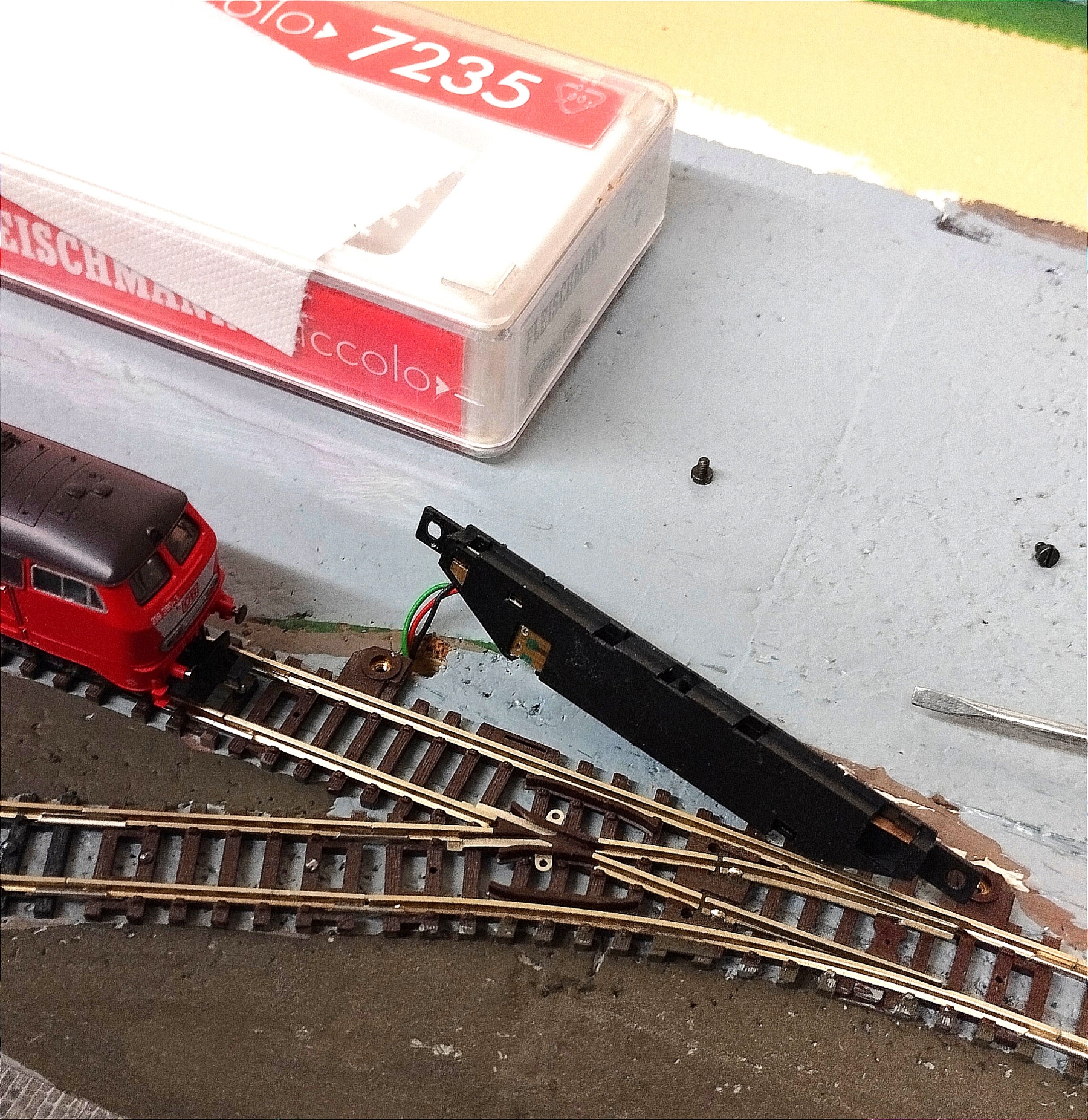

Hallo!
Hier is een Fleischmann/Roco (en oudere Atlas) N-schaal magnetische spoelen.
Ze hebben de eigenaardigheid dat de contacten vervuild raken door vonder en dat niet meer werken. Daarom zorgt een duppel witte spirits ervoor dat ze meteen weer werken.  (y) Helaas is het verwijderen van de behuising door op de kleine lipjes te drukken die ik hier in het rood zijn aangegeven, inderdaad erg lastig. 🙄
Vriendelijke groeten!
Charles

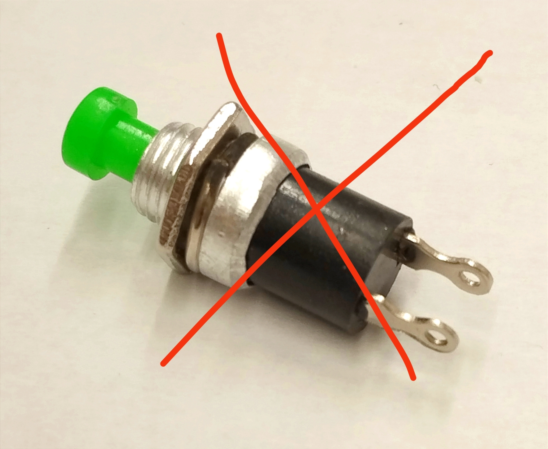

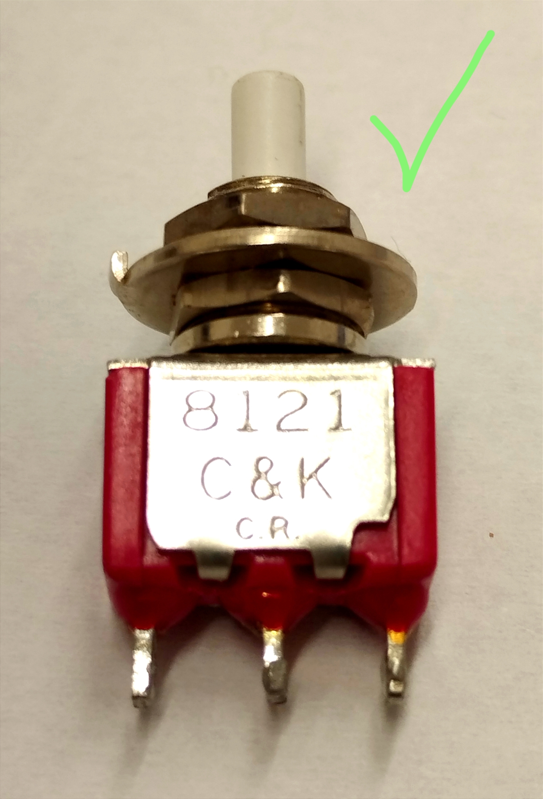

Om te voorkommen dat er boogvorming optreedt, moet je altijd pushbuttons van goede kwaliteit gebruiken, omdat de goedkopere te veel switch-bounce hebben.
Mvg, Charles
Deze solenoïden trekken 10 tot 15 mA. Allen een oude van 1975 trekt 150 mA.
Vonken zal elke schakelaar doen. Maar wees gerust, bij 10 tot 15 mA valt dat heel erg mee en durf ik er geld op in te zetten dat geen enkele standaard drukschakelaar, duur of goedkoop dat lang uit zal houden zonder storingen: ze móeten een significante belasting schakelen om de contacten schoon te branden en dat is die 10 tot 15 mA niet.
Ik heb op m'n kinderbaan oudere Roco en Fleischmann magneetspoel-aandrijvingen in gebruik gehad, aangesloten op dezelfde voeding als de verlichting van de huisjes. Zelfs met een beste voeding, die een Ampère of 5 kon leveren was het schakelen van zo'n magneetspoel voldoende om de verlichting van de huisjes wat te zien dimmen. Ik gok dat 500 mA en hoger geen gekke gedachte is voor oudere aandrijvingen.
Ze werken koeler met AC.
Ja, want dat is voor die 100 milliseconden dat ze onder spanning staan écht een probleem.
Ook ik ben van mening dat je verkeerd gemeten hebt.
Het helpt als je je niet meteen beledigd voelt. Ik kom schakelaars die amper belasting schakelen geregeld tegen op m'n werk én geregeld veroorzaken die problemen. Schoonbranden door ze bewust met een lage spanning en begrensde stroom kort te sluiten mogen wij niet, maar het is me ter instructie/lering wel getoond. Ik kende het trucje al, maar bij gebrek aan meet-apparatuur die in de milli-Ohms betrouwbaar kan meten heb ik het resultaat nooit kunnen beoordelen op weerstand. En zo zijn schakelaars die eerst tientallen tot wel honderden Ohms tonen in gemaakte toestand na schoonbranden door kortsluiting ineens weer een paar tiental of paar honderd milli-Ohm geworden. Het is alleen maar jammer dat we het niet mogen, want er wordt veel door vervangen.
