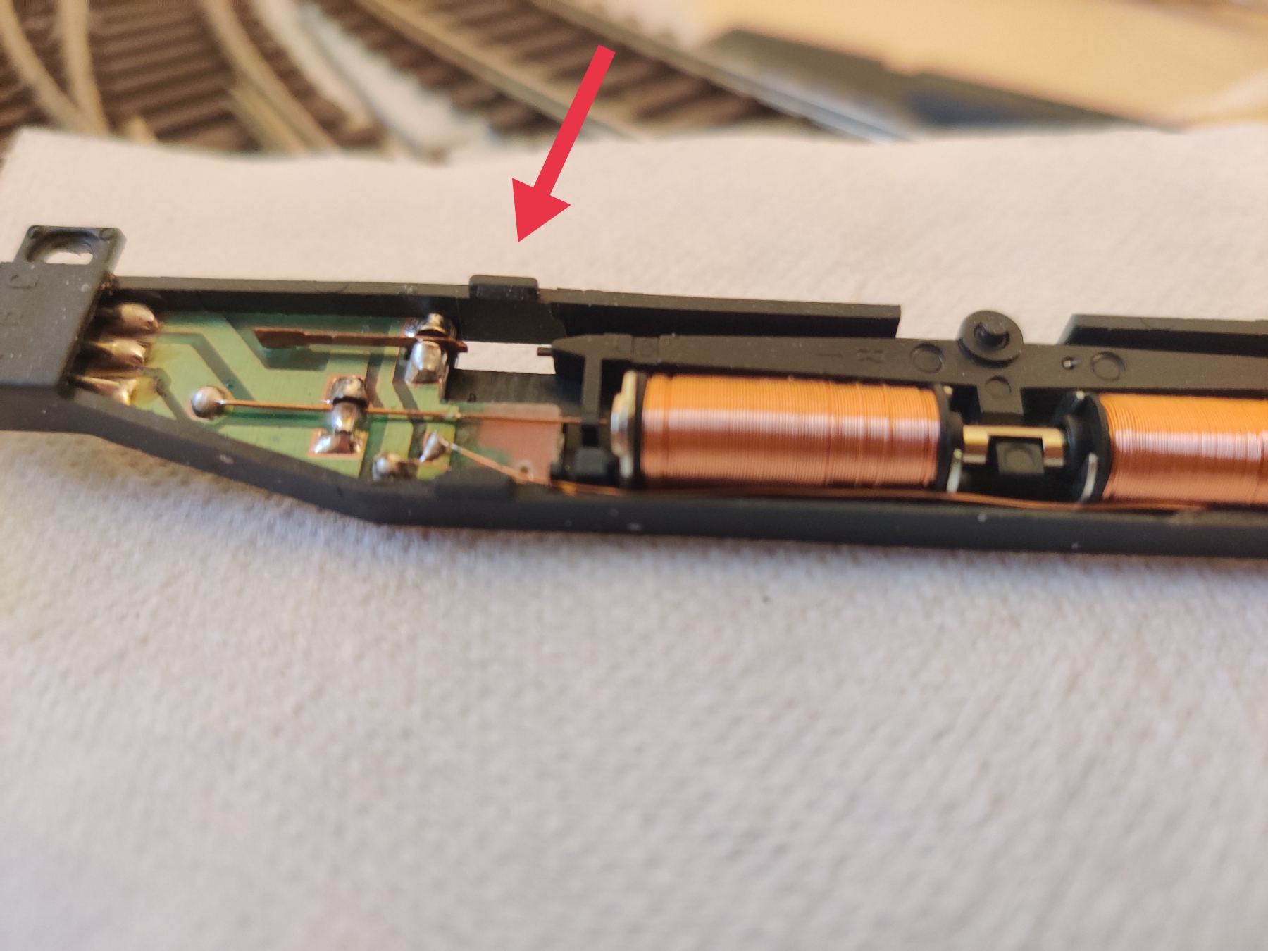

Ik heb tijdens de reparatie van mijn elektrische wissel bediening voor wissel zonder ballast van Roco, de veer kwijt geraakt (stellfeder) enig idee waar ik een nieuwe kan kopen??

Maar in de wissel besturing heb je nog een klein veertje zitten, die houd het wissel ook op zijn plek, en deze veer is weg, niet de veer die aan het wissel zelf zit.

Volgens mij zit er in een Roco wisselaandrijving wel een spiraalveertje. Dat dient niet om de tongen te bewegen, maar om het eindafschakelcontact in de eindstanden te fixeren.

Zit er wel in hoor. Als je hem open haalt om wat problemen op te lossen ook een gevaarlijk veertje die snel wegspringt.
Weet niet of je ze bij Roco ook kunt bestellen?

Van dat ik heb gezien is die niet beschikbaar bij Roco...
Ik zal er even een foto van sturen.

008200
  • Berichten: 883
Re: Veer Roco elektrische wissel besturing.
« Reactie #12 Gepost op: 28 October 2024, 13:46:48 »
https://images.beneluxspoor.net/bnls/07FB87C9-8DC8-412D-91CA-E4C3EE368F8F.jpeg
zo dus! Met een magneet de zoekplek afgrazen....!
François

  • Berichten: 576
« Reactie #13 Gepost op: 28 October 2024, 13:48:04 »
nu is het mij duidelijk, mijn aandrijvingen zijn ouder en hebben eenschuifprintje met koperen veercontacten voor de schakelaar.
Ik denk dat je hier een klein spiraalveertje, dat over dat pinnetje rechts, kan schuiven kunt gebruiken. ( vb van Märklin e.d. )
Wel iets langer laten dan de afstand die je ziet, want het veertje moet krom staan om naar één zijde te kunnen ombuigen.
Waalspoor
  • Berichten: 147
« Reactie #14 Gepost op: 28 October 2024, 16:49:21 »
Veertje staat gewoon op de Roco website bij de 40295/6 wisselaandrijving :
96157   Stellfeder D=0!4 2x41!8 mm   1,95 €
