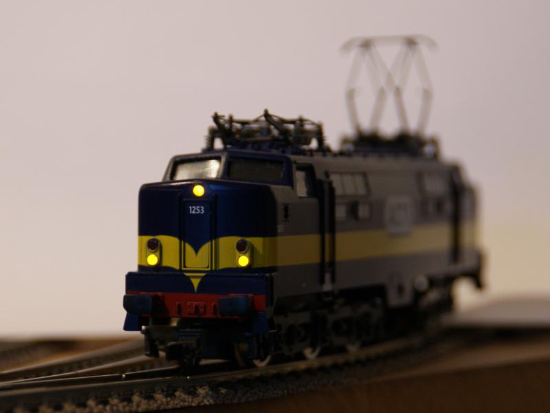

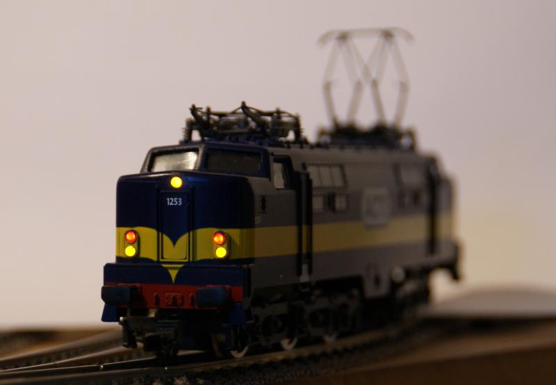

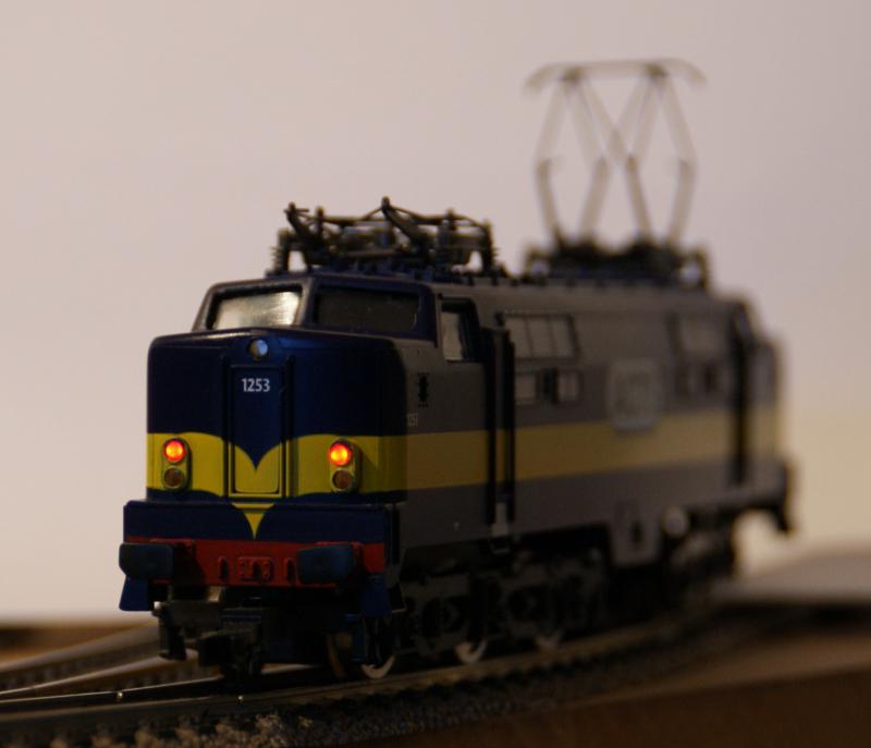

Eerste kerstdag nuttig besteed! Eindelijk de ledjes ingebouwd in mijn Lima 1200 ACTS. Nu netjes 3 fronseinen, 2 sluitseinen (apart schakelbaar, dus ook gevarensein is mogelijk). Let niet op de kwaliteit van de foto's, de seinen zijn wel goed te zien. Goede dagen gewenst!
De rechterledjes lijken niet goed onder elkaar te zitten, dat is echter vertekend door het perspectief.

Je gevaarsein klopt zo niet helemaal.
Bij een gevaarsein branden de sluitseinen en het topsein.
Bron: Nico spilt

@ Romar: ik meen eens in het seinreglement gelezen te hebben dat een gevaarsein bestaat uit 2 sluitseinen en minimaal 1 frontsein, maar dat alle 3 de frontseinen ook mogen.

Het is technisch gezien niet mogelijk om met een 1200 loc een driepunts frontsein te tonen
gelijk met 2 sluitseinen, dat komt door de manier waarop deze geschakeld worden.
Tevens bij Icm het zelfde verhaal.
Alle schakelaars zijn afgezien van het middenfrontsein slechts schakelbaar geel of rood dus niet
allebij.
Er zijn materieelsoorten waarbij het wel mogelijk is maar in dit geval niet.

Weer wat geleerd! Waar het mij om ging was dat de sluitseinen apart schakelbaar zijn van de frontseinen. Ik vind het geen gezicht als een loc een trein trekt en de sluitseinen zijn aan. En een losse loc zonder sluitseinen, da's ook weer wat vreemd.

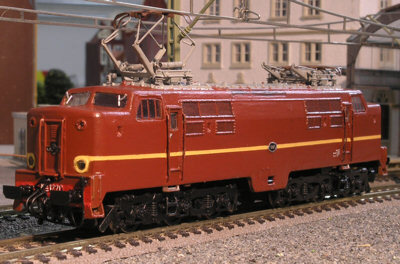

Ik ben niet zo ver gegaan als sommige van jullie (ik heb erg mooie 1200'en zien langskomen (y))
Maar dit is mijn bruine Lima 1200
veranderd:
Baanschuiver (groter dan werkelijkheid om ruimte op te vullen)
trapjes op de draaistellen
losse handrails voorkant en bij de deuren.
ingezetten ramen rondom
opnieuw gespoten.
Verlaagd
Wisseling seinen rood/wit (gewoon met gloeilampjes)
Meer vond ik het niet waard om er energie in te steken, vooral omdat ik ook een Marklin 1200 in het bruin bezit (nieuwste editie)
Maar van die klopt niets van, in eigen huis is er de minitrix die wel klopt....rare jongens die..... ::) ;D
Wat vreemd is is dat de dakplaten en de pantografen grijs zijn, zou dat komen omdat de werkplaats ze destijds al zo gespoten hadden omdat dat bij de turquoise versie dat al was (tijd en geld bespaart)?

Mooi toch  (y).
Je vergeet de toeters en bellen op de bufferbalk, de buffers en de ruitenwissers te vermelden, die drie dingen heb ik (nog) niet gedaan, vooral die ruitenwissers zijn erg leuk.
Groet Stephan.

Ha Bob,
Leuk geworden! Ik ben heel benieuwd naar hoe je ingezette ramen hebt aangepakt. Zo te zien niet die die los verkocht worden, of toch?

Ik heb de ruiten uit dik plastic gezaagd voor de zijkanten.
Voor de vooruit heb ik dun verpakkingsplastic (zoals bij b.v. van de roco dozen) gebruikt.
De sponningen zijn daar erg dun. Je kunt ook het "glas" van Lima zelf gebruiken en meer naar voren er tegen aanplakken.
Maar je kunt de ruitjes ook los kopen bij Godfather Models & Supply.
Dat scheelt een hoop vijl werk.
Stephan@,
Inderdaad klopt, de buffers van Lima kloppen niet, maar die waren zo nagemaakt.
Of ze nu wel juist zijn weet ik niet zeker, ik heb de maat van Marklin genomen  ;D.
En natuurlijk de nodige Roco onderdelen.
De ruitewissers hadden wat beter gemoeten.

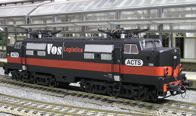

Nu is ook mijn 1255 af;
Zelfde verbeteringen als de bruine 1200
opnieuw gespoten.
Verlaagd
De motor vervangen (de makkelijke manier met het minste resultaat ::))
Ruitewissers, luchtslangen
Interieur.
Nog een kleine tip, de stukjes traanplaat heb ik gemaakt van een strip tabletten.
Lekker dun en geribbeld.

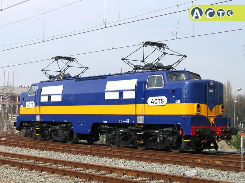

Ziet er goed uit Bob!! (y) (y)
Alleen als ik 1 dingetje mag zggen, de 1255 is volgens mij een gewone blauwe ACTS 1200 :-\
Maar alsnog mooi gedaan ;D
de 1255 is in zwart met oranje afgeleverd en later overgespoten in de blauw met gele kleur, en inmiddels buiten dienst.
Ok dat buitendienst dat wist ik al, maar toch bedankt voor deze toelichting ;D
