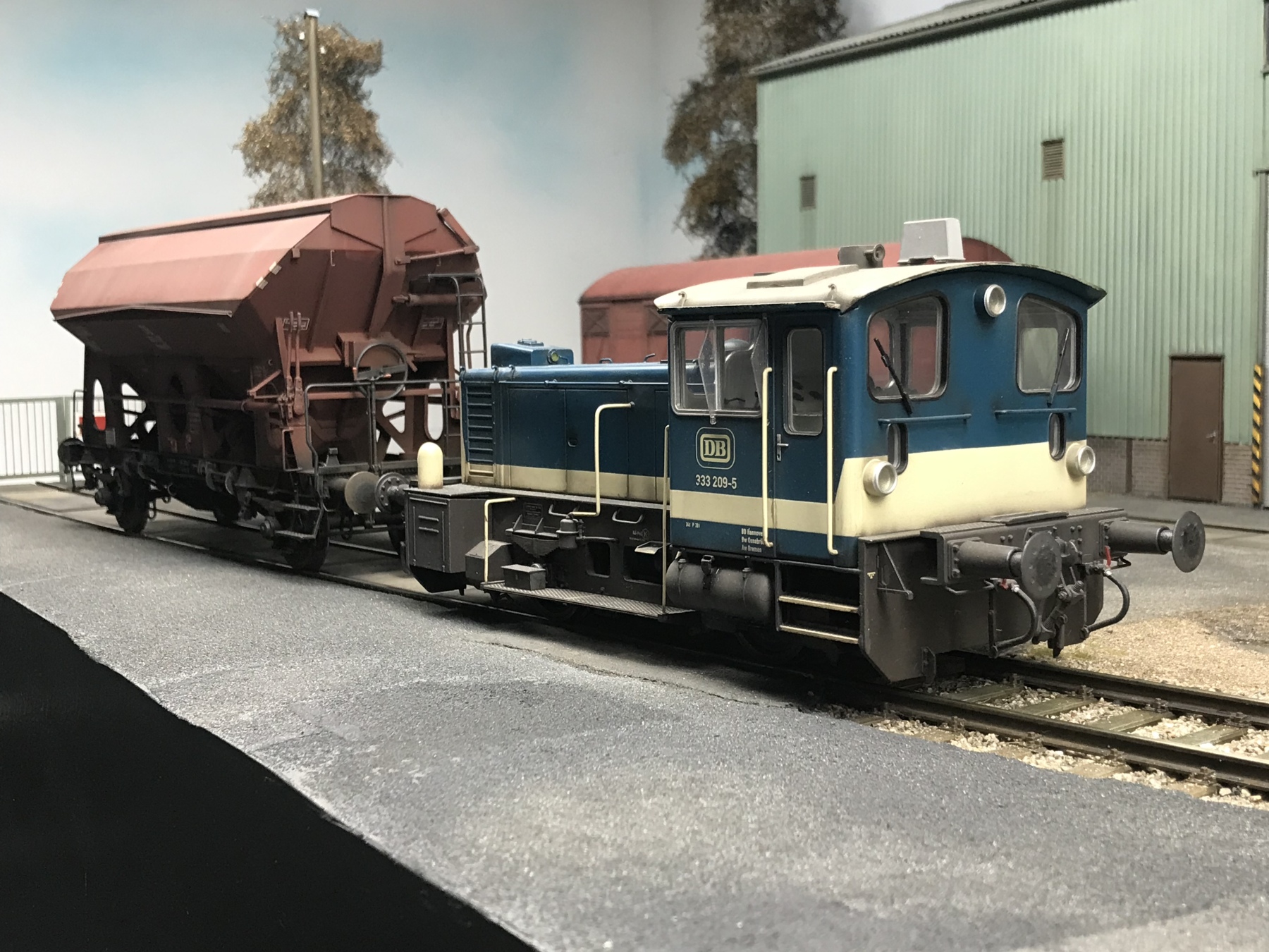

Licht op het randje…dit is dus het effect van een frieslijst die 10cm. vooruit steekt. Grote ledpanelen erboven, en de ruimte waar de module staat is hier niet verlicht. Onder de zelflosser is het nog donker maar het valt allemaal best mee. Moet je nagaan als je die extra overhang dus niet hebt ….

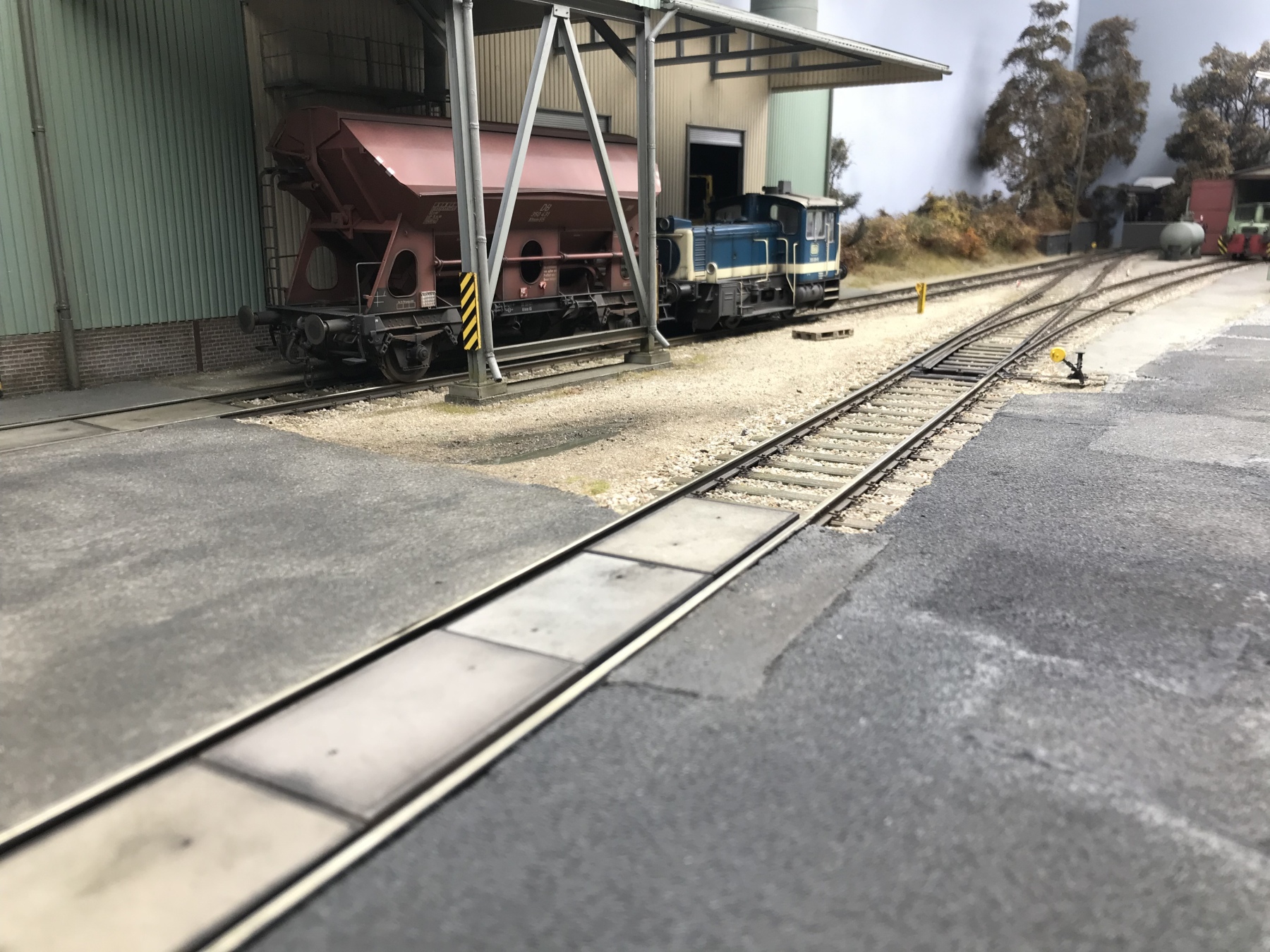

Oja, als landschapspasta heb ik iets -vind ik zelf- briljants uitgevonden; bij de Action heb ik een pot kant en klare muurvuller gekocht ( halve liter voor nog geen €5,-) en deze op kleur gemengd met pigmentpoeder. In mijn geval ongebrande omber en lampzwart. Dan krijg een een perfekte kleur voor beton en asfalt ( meer zwart) en dat breng ik dan aan met een brede spatel. Dan als het droog is of nog es schilderen of verdunde houtlijm aanbrengen en er het allerfijnste stofzand in strooien en je heb dus asfalt als op de foto. Raakt het iets beschadigd dan heet dat niks want de ondergrond is gekleurd.

Leuke tip ga ik waarschijnlijk proberen.

Oh, goeie tip, wegen maken met gips is mij nog niet bevallen . Ga dit ook eens proberen. Ziet er overtuigend mooi uit.

Heb ook al heel wat potten muurvuller van de action verwerk in mijn baan , maar was nog niet op het brijante idee gekomen om daar geasfalteerde wegen van te maken ,maar de vraag is met welk poeder doe jij dat en kan het ook gewoon met plakkaat verf van de action.

Geen ervaring met plakkaatverf maar meestal is die matig gepigmenteerd. En je gooit er ook een lading medium bij die je niet nodig hebt. Een zakje pigment kost een grijpstuiver, zeker deze kleuren. Doe je ook een leven lang mee….

Ok pigmentpoeder dus, maar naar wat gegoogeld te hebben niet veel wijzer van geworden , misschien zou je het merk(bestelnummers) willen noemen en de verhouding muurvuller/pigment .

Beste Evert,
Dat is natuurlijk klets; ik weet niet hoe jij googlet maar ik krijg massa’s hits. Ga het beste naar een zaak voor kunstschilderbenodigdheden en je hebt keuze genoeg, zelfs bij de gamma zag ik. En over verhoudingen zou ik zeggen, probeer het uit, net als ik, en lazer vooral niet meteen het hele potje of zakje pigment er in….

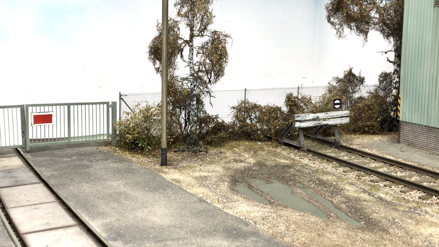

Een plaatje zonder trein dit keer. De laatste loodjes zijn erg leuk ditmaal; het hekwerk achteraan is op zijn plek gemonteerd en ervoor wat bramen en andere rommelstruikjes. Ik probeer echt zo‘n hoekje na te bootsen waar niks te beleven valt voor de gewone sterveling… voor ons daarentegen? Een Rawie stootjuk bijvoorbeeld….
