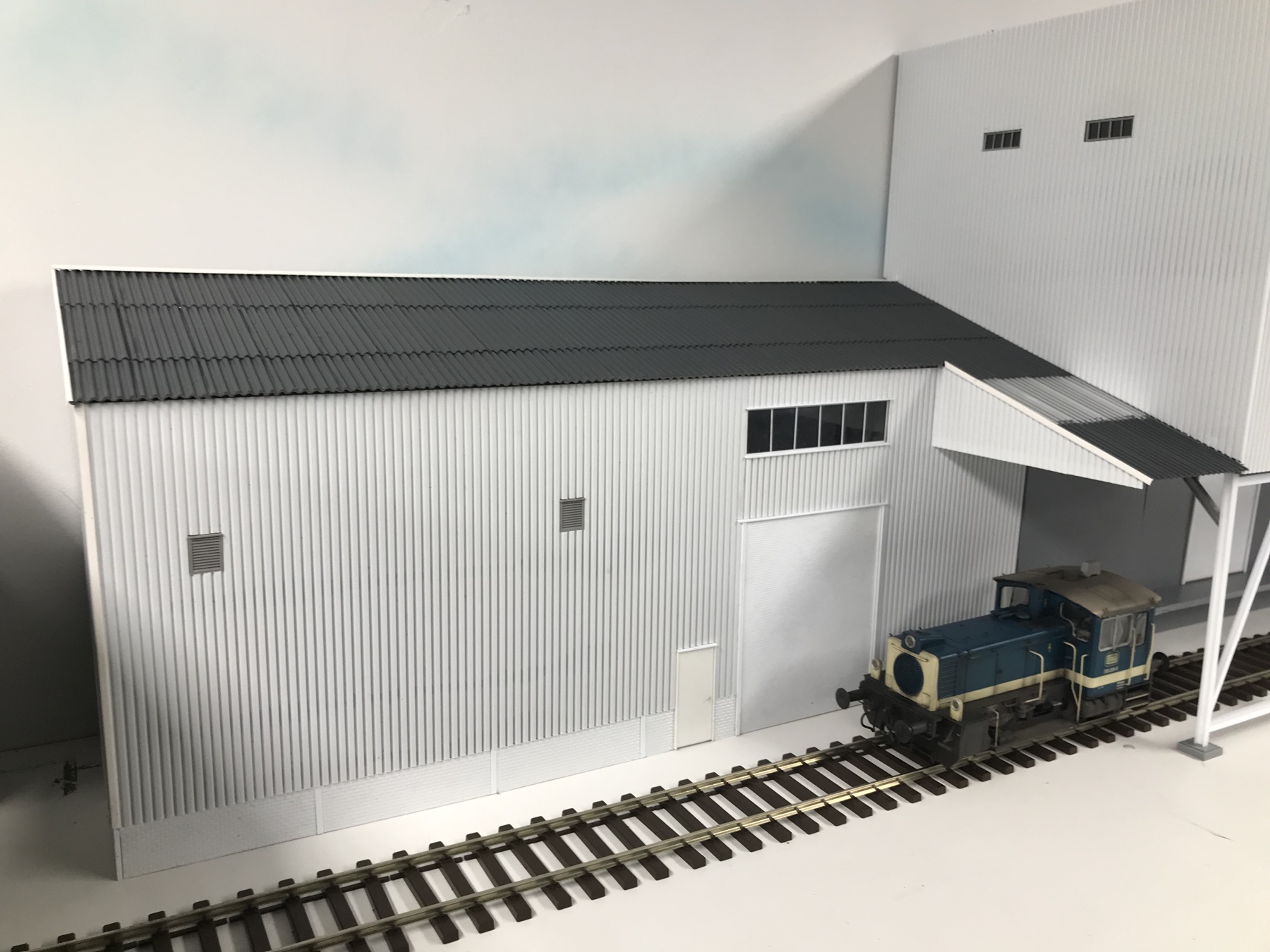

Hallo Beneluxers,

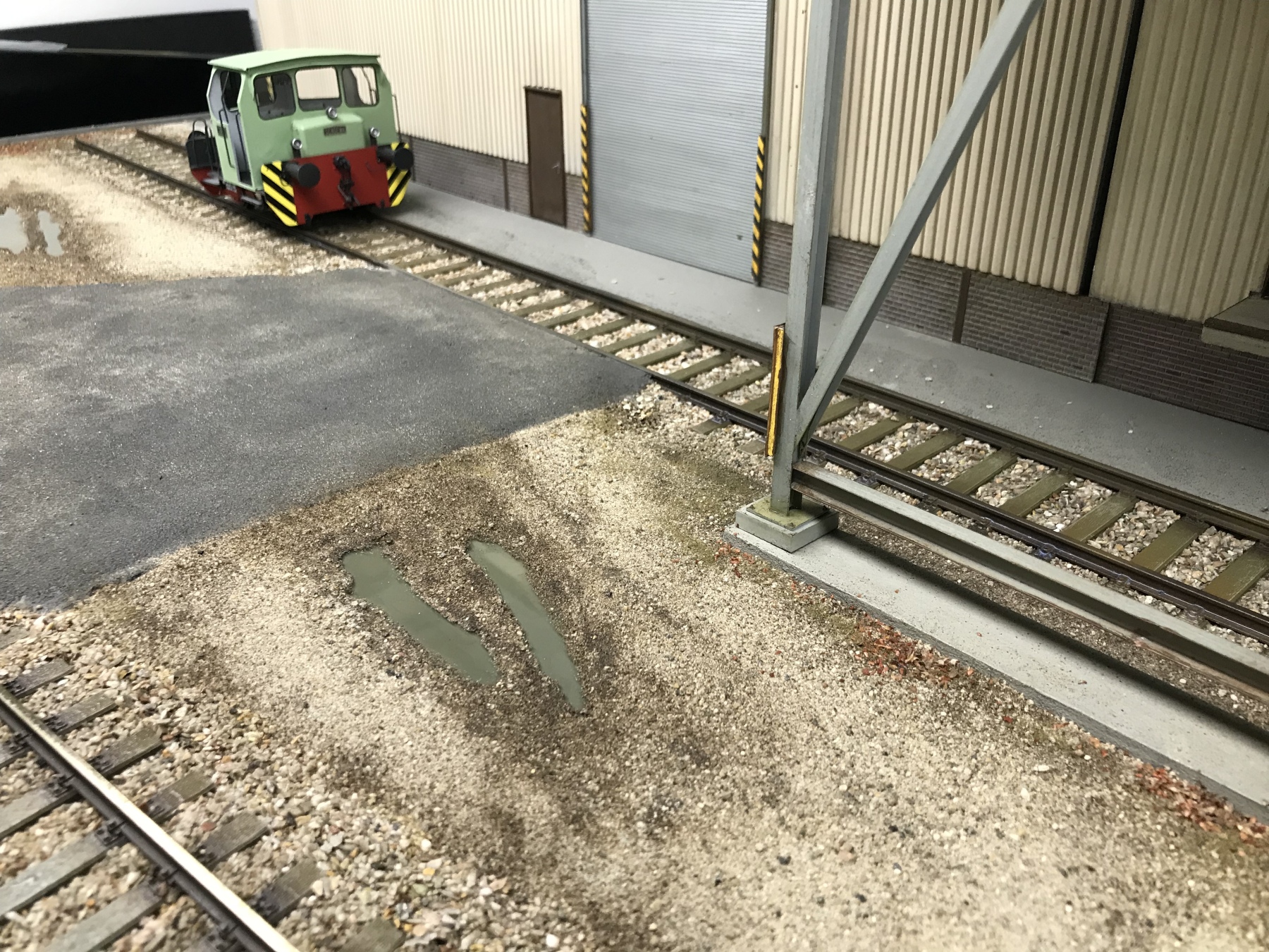

In opdracht van de firma Becker&Sohn bouw ik aan een nieuw diorama. De deadline is uiteraard het 01TREFF, 26 en 27 oktober. De bedoeling was een bühne te maken voor hun nieuwe lok, een Schöma rangeerlokje. Als thema is een landhandel-achtig gebouw gekozen langs een industriespoor, met als extra een klein lokloodsje waar de Schöma in gestald kan worden.
De modules heeft Florian Becker ( de Sohn dus) aangeleverd, terwijl ik me bezig hield met de constructie van de gebouwen. Deze heb ik weer vlijtig uit PVC-plaat gesneden. Heerlijk spul blijft het!
De rails en wissels van Hegob ditmaal, wel in Fine-scale. Ik ben gelukkig op schema, en op dit moment zijn er nog wel wat punten die gedaan moeten worden zoals alle draden naar elk railsegment bundelen, stekker tussen de modules, wisselbedieningen en wisselstellers fixen, en nog wat details op de baan maken….
Oja, en verlichting ook….
Ik post in de tussentijd nog wel een paar tips en zo om fijn de aandacht op het 01TREFF warm te houden. Deze beurs wordt wel episch namelijk, vooral wat banen betreft…en daarvoor hoef je geen 0 of 1 te rijden om dat te waarderen.
Maar goed, terug naar Besto…
Ik ben me weer te buiten gegaan en heb een prachtige wagen van AMJL gekocht (opnieuw), simpelweg omdat ie zo goed past bij dit thema. Er komt nog een fiddelyard aan de rechterkant en ik verheug me al op het eerste stukje rijden. Dat is altijd toch weer een bijzonder moment…
Tot een volgende,
Michiel

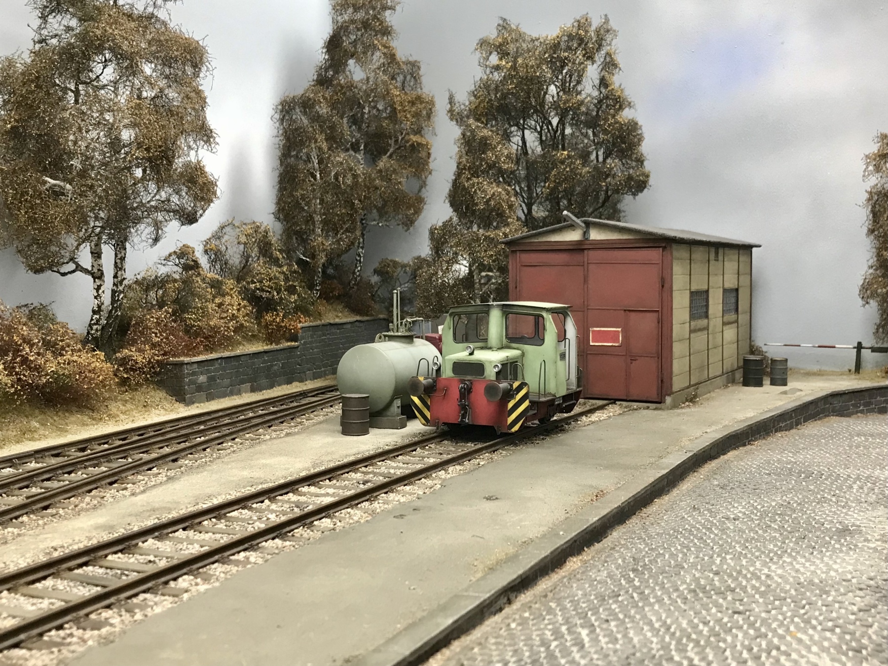

Het is een prachtig diorama.  (y)
Maar hoe zit het nu met die knik in de baan aan de rechterkant?
Het is net of ik naar een tekening van Escher zit te kijken. (foto 2)
De fries loopt recht maar de module zelf maakt een knik naar buiten toe.  :o
Met een vriendelijke groet uit Capelle aan den IJssel, Frank.
Ik ben Michiel niet , maar de fries steekt voorbij de modules.
En om rechts gelijk te komen moet het onderste rechtse stuk naar voren komen, vandaar de knik in de onderlijst.
Groet Cor Lageweg.

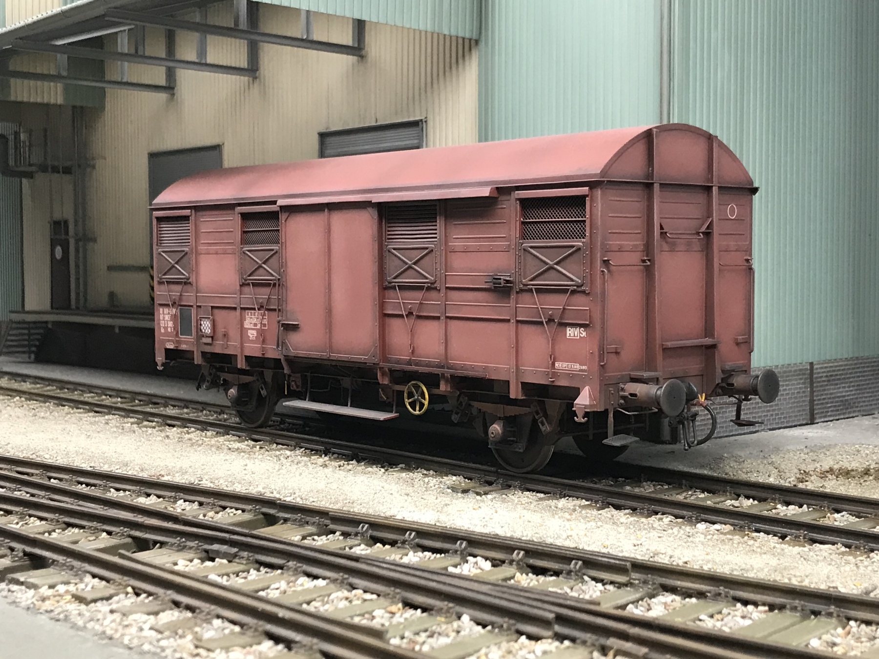

Kijk ook maar eens naar foto 4. Daar is te zien dat de weg verlaagd naar buiten het moduleprofiel is aangelegd.

Mag ik vragen wat je gebruikt voor de metalen (muur)platen van het grote industriegebouw?

@ Hans, die platen heb ik bij Schulcz Architekturbedarf gekocht.
@ Frank; de fries steekt verder naar voren, zodat je verlichting ook op de baan straalt ipv pas halverwege. Anders krijg je op de voorste sporen van die donkere loks en wagens….
En het fiddleyard is breder.
Lastig uit te leggen maar om het helemaal te bevatten moet je toch echt naar het 01TREFF  ;D

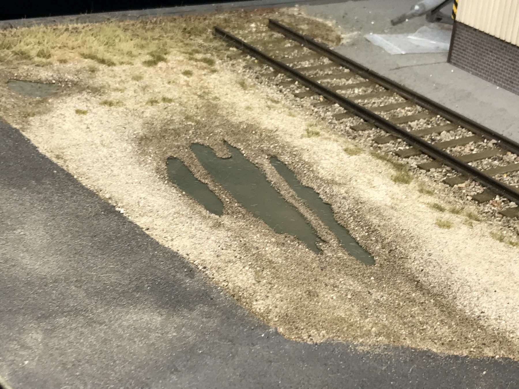

Trots ben ik enigszins op de plassen op mijn dioramabaan. Want een herfst zonder plassen is geen herfst natuurlijk;
Ik heb 2mm. glasplaatjes in de 5 mm. foamplaat -die als toplaag fungeert - ingelegd. Dan ligt de plas ook echt dieper.
Oja, waarom glas? Absoluut vlak, kraakhelder en niet statisch.
Meer info op mijn blog https://becasse-weathering.blogspot.com/2024/09/pfutzen-in-modell.html
Wel in dat verrekte Duits want die zijn veelal niet zo flexibel met taal als wij Nederlanders zullen we maar zeggen. Al wordt ik de laatste tijd omringd met Duitsers die vloeiend Nederlands spreken…heel apart  ;D
Michiel

Nou, leuk….ik weet het niet hoor…aan de ene kant is het profiel dieper dan aan de andere en helemaal haaks loopt het ook niet. En daarbij nog eens erg prijzig bovendien. Maarja, wel makkelijker dan zelf aanklooien.
