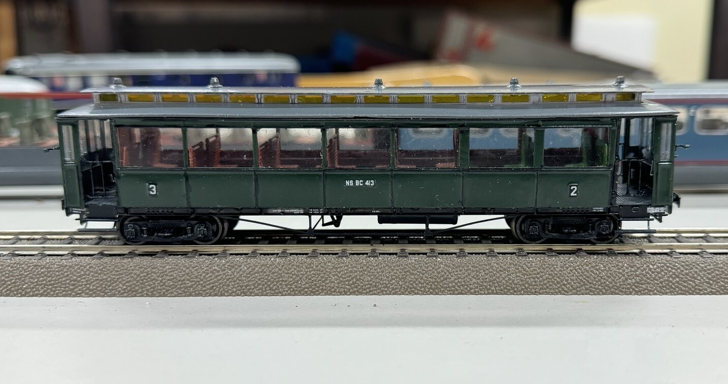

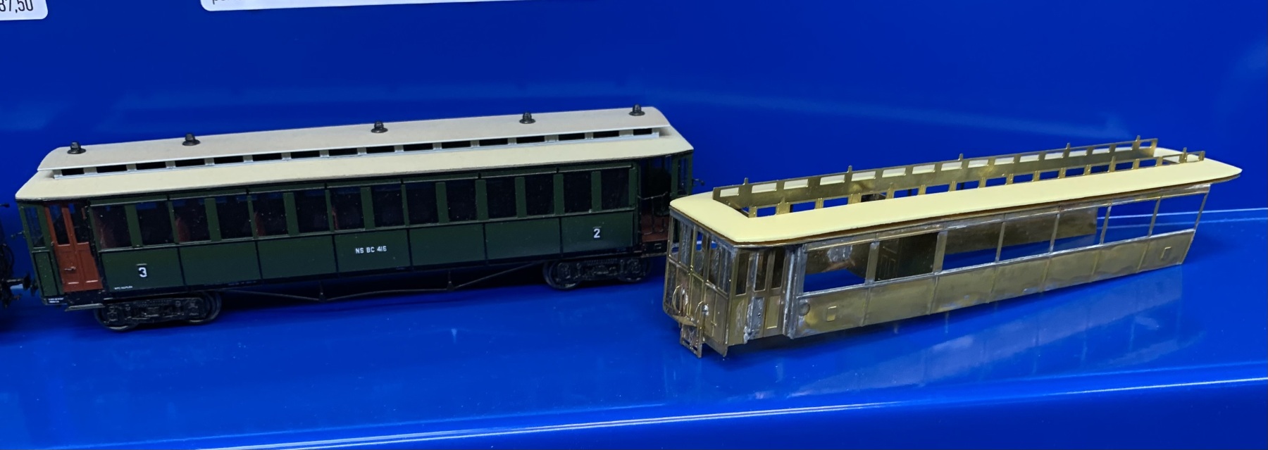

Geert, dat klopt er zitten in de kit twee verschillende zijwanden. De vooroorlogse uitvoering met de grote ramen en de naoorlogse met de kleinere ramen. Na de oorlog was vanwege de materiaal schaarste onvoldoende of beter gezegd geen grote ramen beschikbaar. Ze hebben toen kleinere glasplaten gebruikt en een middenspijl geplaatst.
Ik heb de vooroorlogse uitvoering gebouwd, vind ik veel mooier en past beter bij de uitvoering van mijn 8100.
Ik ben al even bezig met het verfspuiten en hier een tussen resultaat van wat er tot nu toe is gedaan.
De kap is nu zwart, gereed om de biezen af te plakken en daarna te vergroenen.
Rob

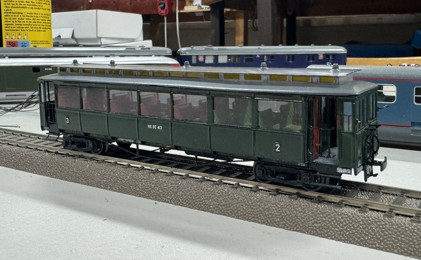

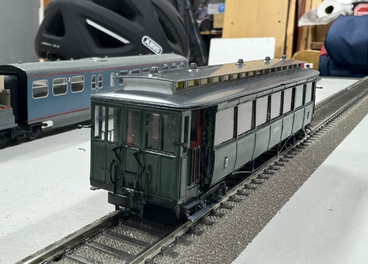

Even wat tijd gevonden om het tweede tramrijtuig af te maken. Had wat problemen met het aflakken. De Phildie Groen reageerde met de Crop satin vernis. Het groen begon te krinkelen, grrrrrrr.
Dus thinnerbadje was de enige oplossing.
Maar dan krijg je dit:
Wat ik hier nog heb toegevoegd zijn de opgevouwen buitendeuren tegen de buitenwand. Staat er leuk!

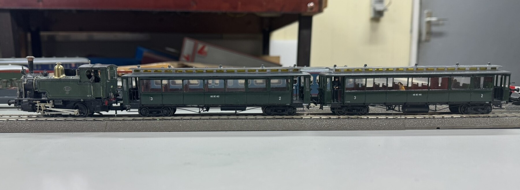

Nu ik twee tramrijtuigen klaar heb vond ik het tijd voor een foto van de twee rijtuigen met de kikker.
Nu nog het bagagewagentje maken en dan is het trammetje kompleet.

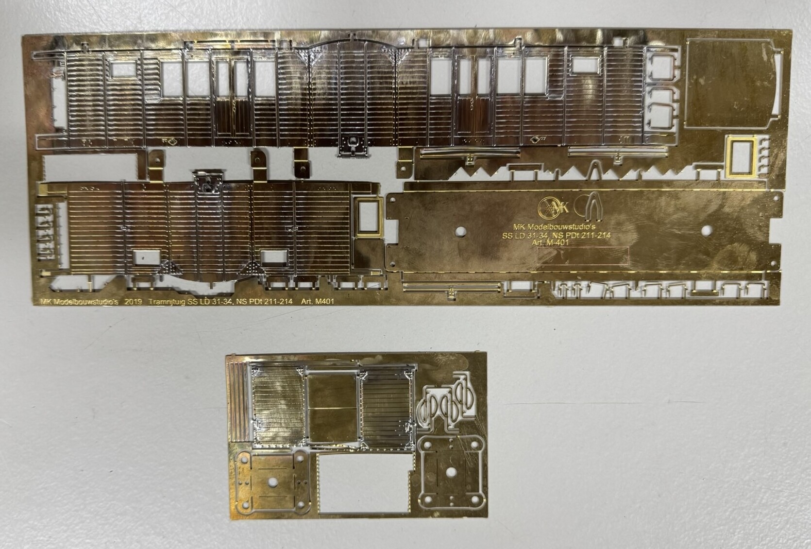

Ik ben weer verder gegaan met de tram voor de kikker. Ik had nog één rijtuig te gaan en dat is de PD, het gecombineerde post- bagagerijtuig.
De bouwwijze is iets anders, degene die een goederenwagentje in elkaar gesoldeerd hebben herkennen dit. Je gaat namelijk eerst de zijwanden, terwijl ze nog in de etsplaat zitten, voorzien van alle profielen en andere kleine details. Daarna vouw je de wanden tot een bakje.
Ook hier weer soldeerverf gebruiken en met een gasbrandertje de boel vast solderen. De soldeerverf breng ik aan met een oud penseel op de plaatsen waar het onderdeeltje moet komen. De profielen met de twee punten van een pincet op zijn plaats houden en dan de vlam er overheen. Tin lekker laten vloeien, je ziet het gauw genoeg als dit gebeurt.
Daarna de boel ontvetten met keuken reiniger en met een staalborsteltje op de Proxxon de boel schoonmaken.
