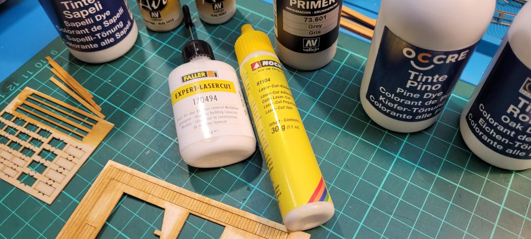

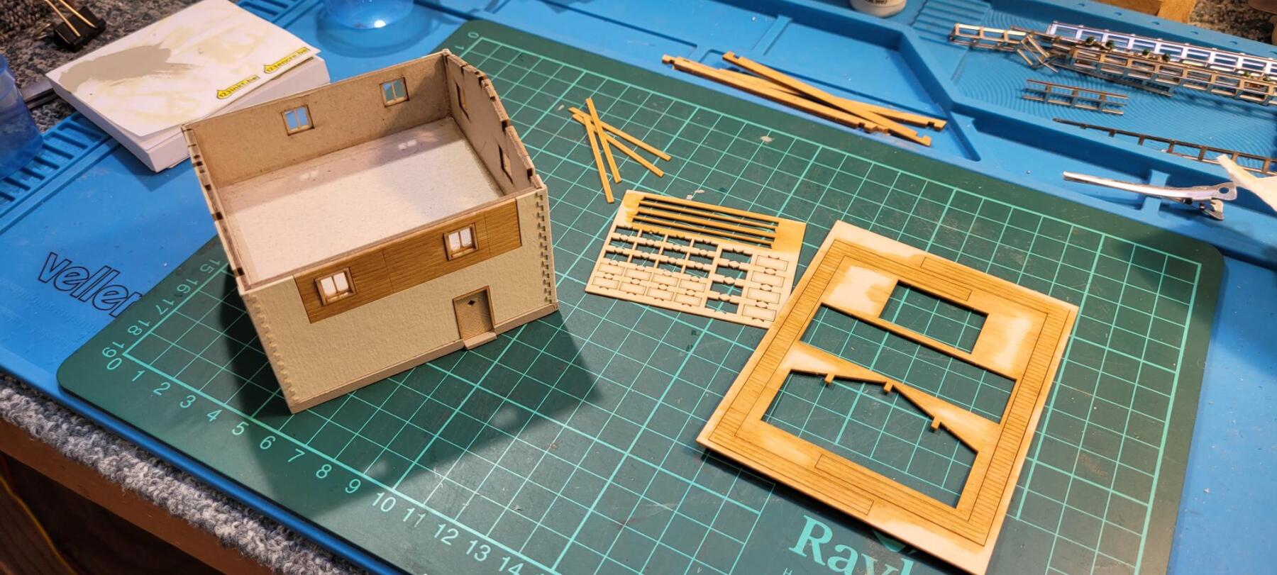

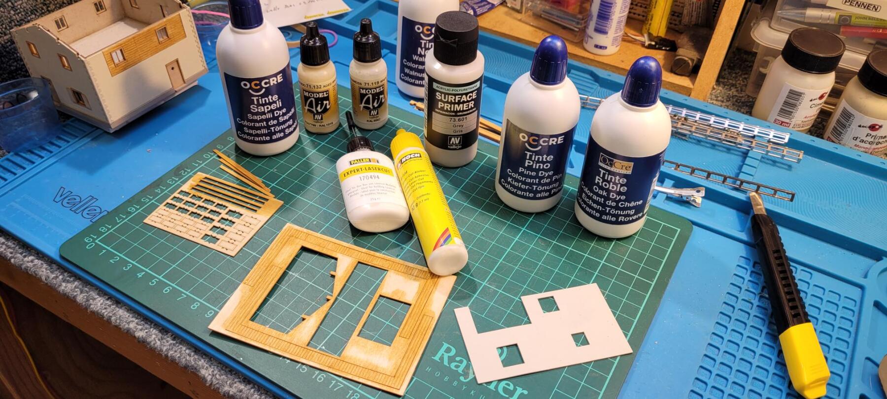

« Reactie #7 Gepost op: 28 September 2024, 13:11:14 »
Ik gebruik de lasercut lijm van Noch en Faller.
Deze bind erg snel en stevig.
Op kleur brengen met Vallejo verf en grondlaagje op het karton aanbrengen.
Houtdelen dmv beits.
Is ook mijn eerste echte ervaring met lasercut maar werkt over het algemeen prettig
