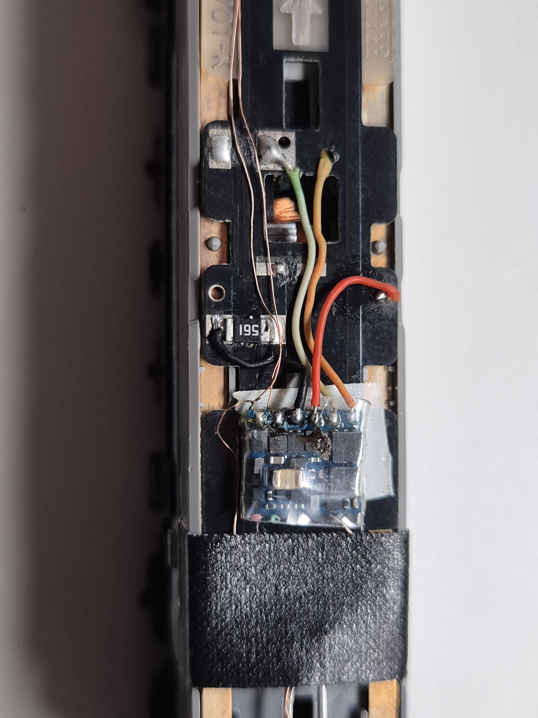

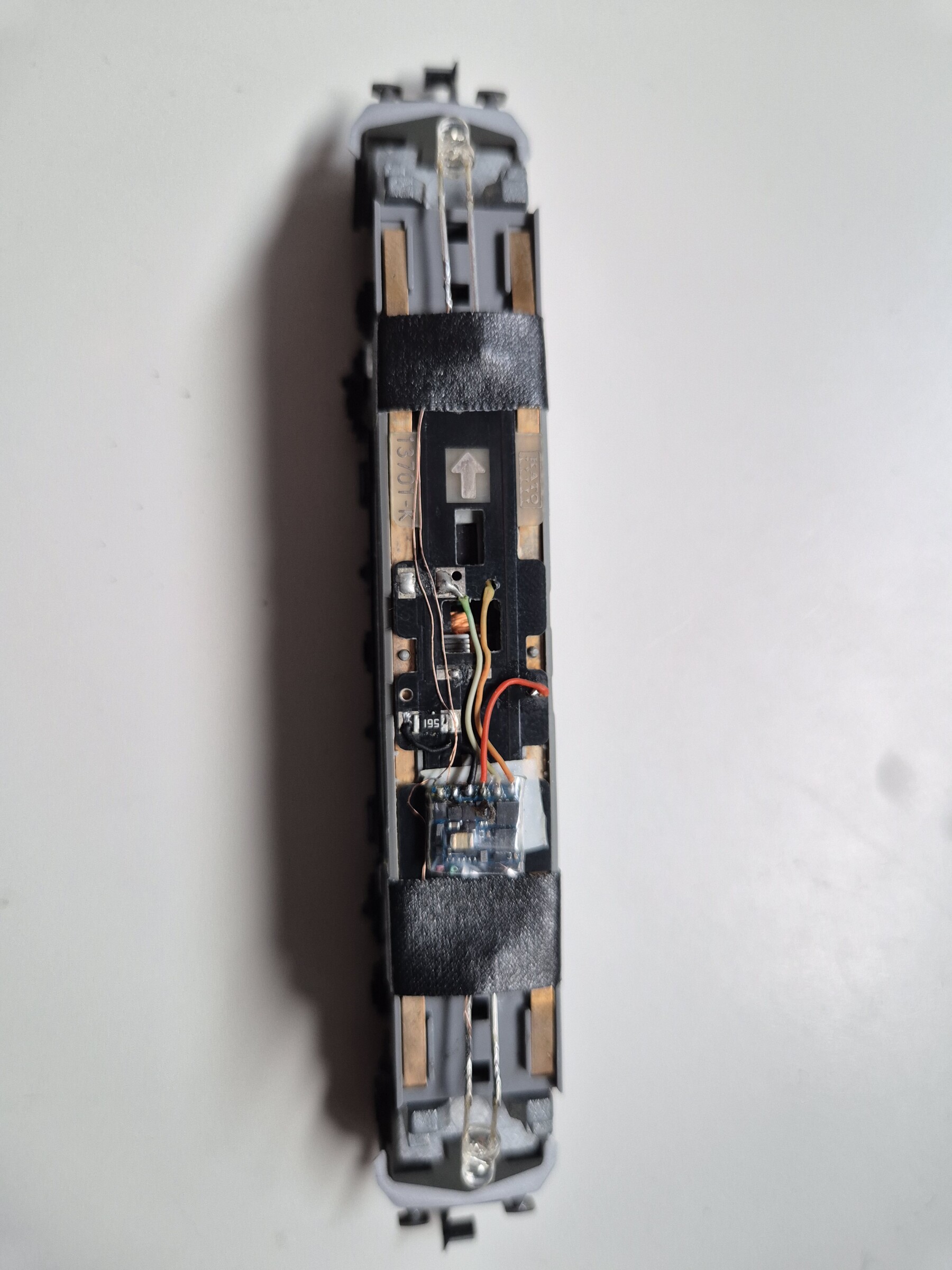

Hierbij een foto van de Kato loc.
Ik ben een electronica leek, dus kan niet op je vraag antwoorden rick.
Ondertussen de rails al eens onder handen genomen met een roco gum uit een vorig leven. Dat blijkt niet te helpen. Wat kunnen jullie aanraden voor het reinigen van de wielen? Ik hoor een zoemend geluid uit de loc komen, dus hij krijgt wel stroom.
Dit is een red flag. Hij hoort stil te zijn als hij stil staat, maar dit kan dus zo'n railcom dingetje zijn.
2e red flag is dat brandgat in de krimpkous. Is er iemand met een bout per ongeluk door heen gekomen, of is er een chip gefrituurd?

Het transparante plastic over de chip is behoorljk beschadigd.
Wat Bask ook al aangeeft:  is er iets doorgebrand?

Vergroten van de decoder doet vermoeden dat een of meerdere draden zijn gesoldeerd of verwijderd. Ik mis zo te zien de gele en de witte.

Heb de decoder ook eens goed bekeken. Lijkt me een LoPi5 micro. Maar de LoPi5 FX micro functiedecoder heeft dezelfde opbouw en dan zij de oranje en grijze draden functie uitgangen. En dan zal de loc echt niet rijden.
Vraag aan de TS: wie heeft die decoder ingebouwd en heeft diegene ook getest of de loc rijdt?
Met een reset zou de decoder weer standaard op adres 3 moeten staan en daarop reageren. Anders zelf een adres geven zodat je zeker bent van het adres en dan nog eens testen. Rijdt de loc dan wel?
Een ding is wel duidelijk. Het soldeerwerk zou wel wat beter kunnen om problemen te voorkomen.
