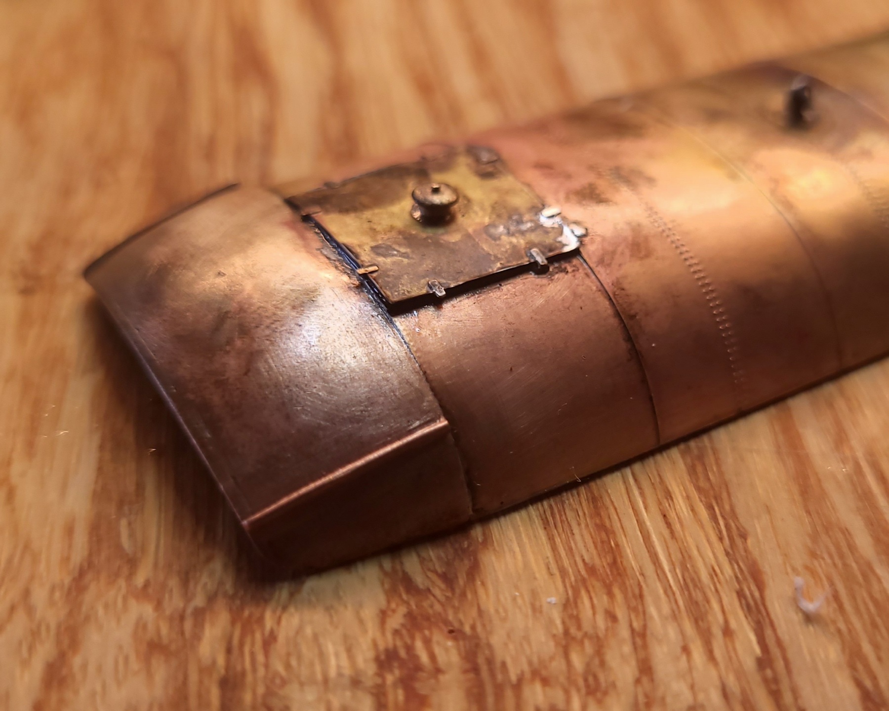

Re: Philotrain 37 kit ovaalramer
« Reactie #15 Gepost op: 06 September 2024, 17:12:30 »
Gebruik zo min mogelijk tin behalve voor onderdelen die een beetje stevig vast moeten zitten zoals wanden en het dak maar hier alleen aan de binnenkant solderen dus daar zie je niets van.
Controleer ook goed of je kleine onderdelen goed zitten voordat je ze soldeert, ik zie b.v. een sluitseinijzer en een dakventilator nog iets teveel uitsteken waardoor de voetplaten niet tegen de wand en het dak zitten.

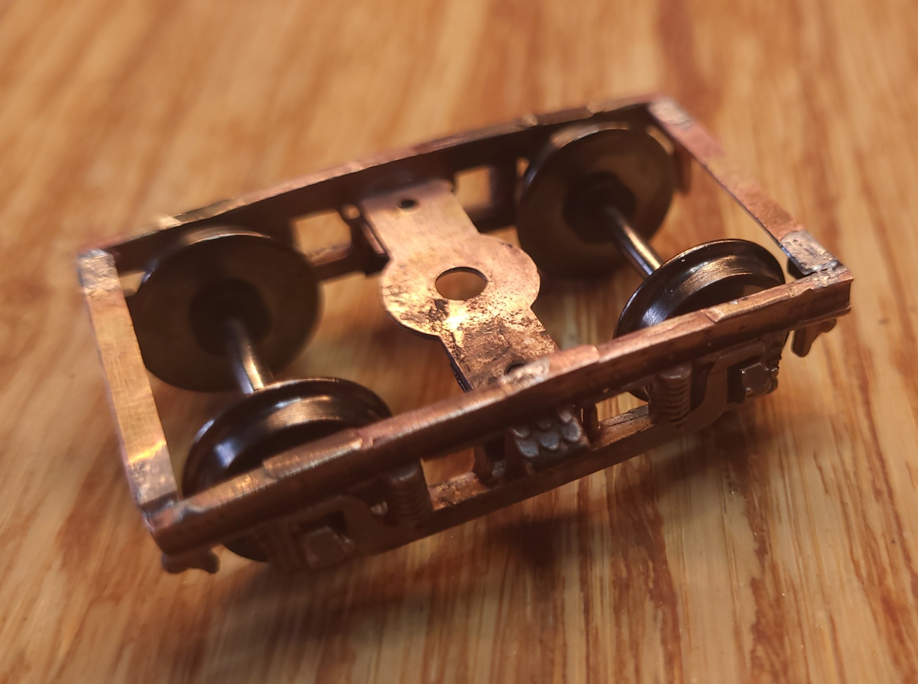

De petten en waterbakken opnieuw gedaan.
Ziet er nu strakker uit.

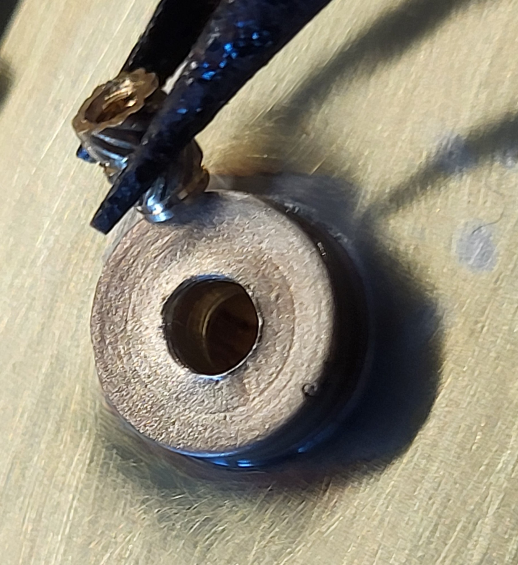

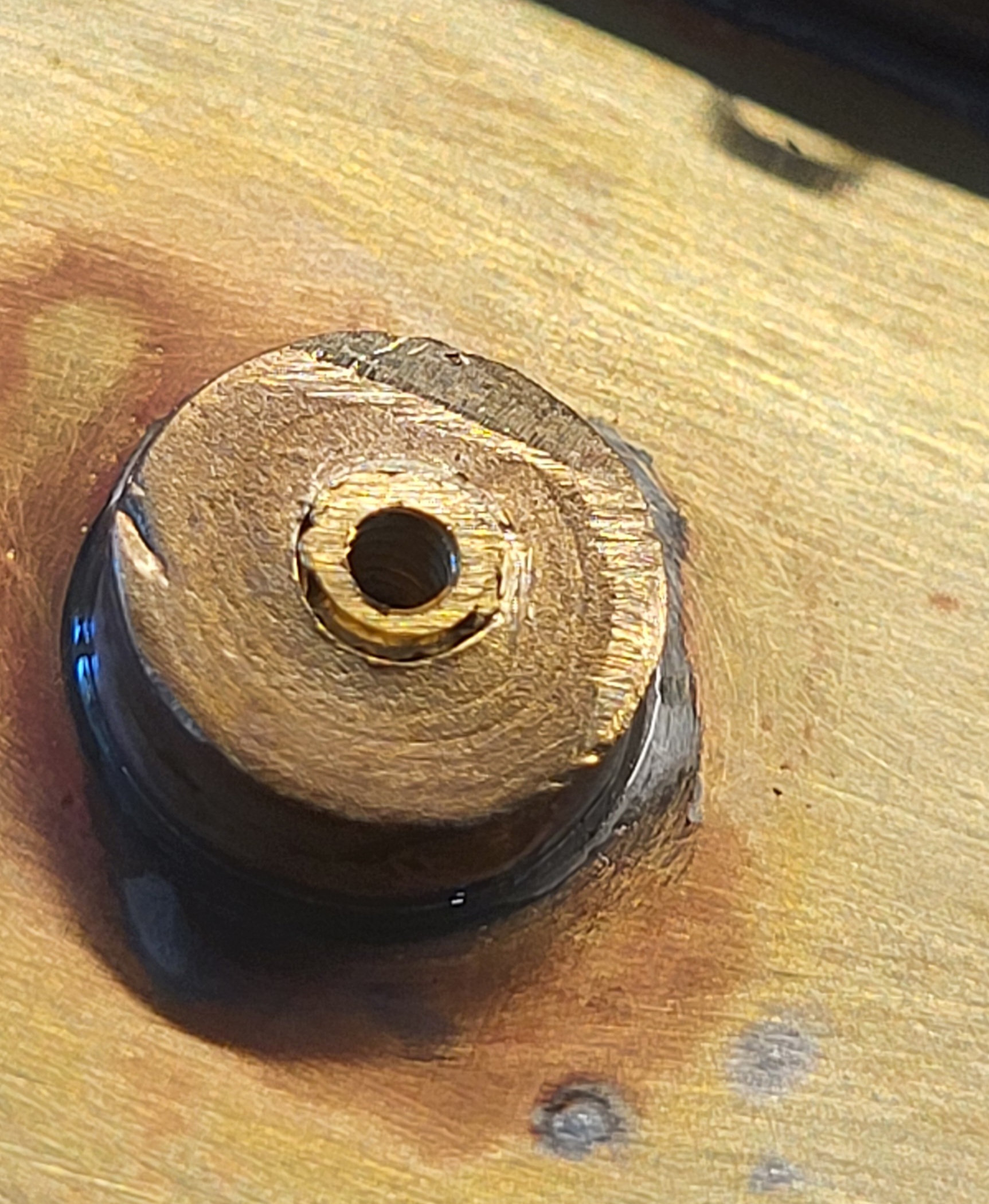

Daarna door met het onderstel.
Begreep dat de draaischotels nog getapt moesten worden met M2. Right, die spullen heb ik niet.
Wat ik wel heb zijn messing inslagmoertjes M2. De draaischijf dus uitgeboord tot 3mm en de moertjes er in getikt. Uitstekende deel glad gevijld, klaar.
Daarna met het draaistel aan de slag. Wat een priegelwerk! Ervoor gekozen om de verbindingsstrips bovenop te solderen wat maakt dat de zijkanten iets kunnen veren en zo de wielen kunnen opnemen.
Bij de eerste passing hadden we wel erg last van hoog water, ook met alles er op aan gewicht, dus ophanging lager gezet.
Nu lijkt het oké.
« Laatst bewerkt op: 10 September 2024, 07:10:12 door Erwin 054 »

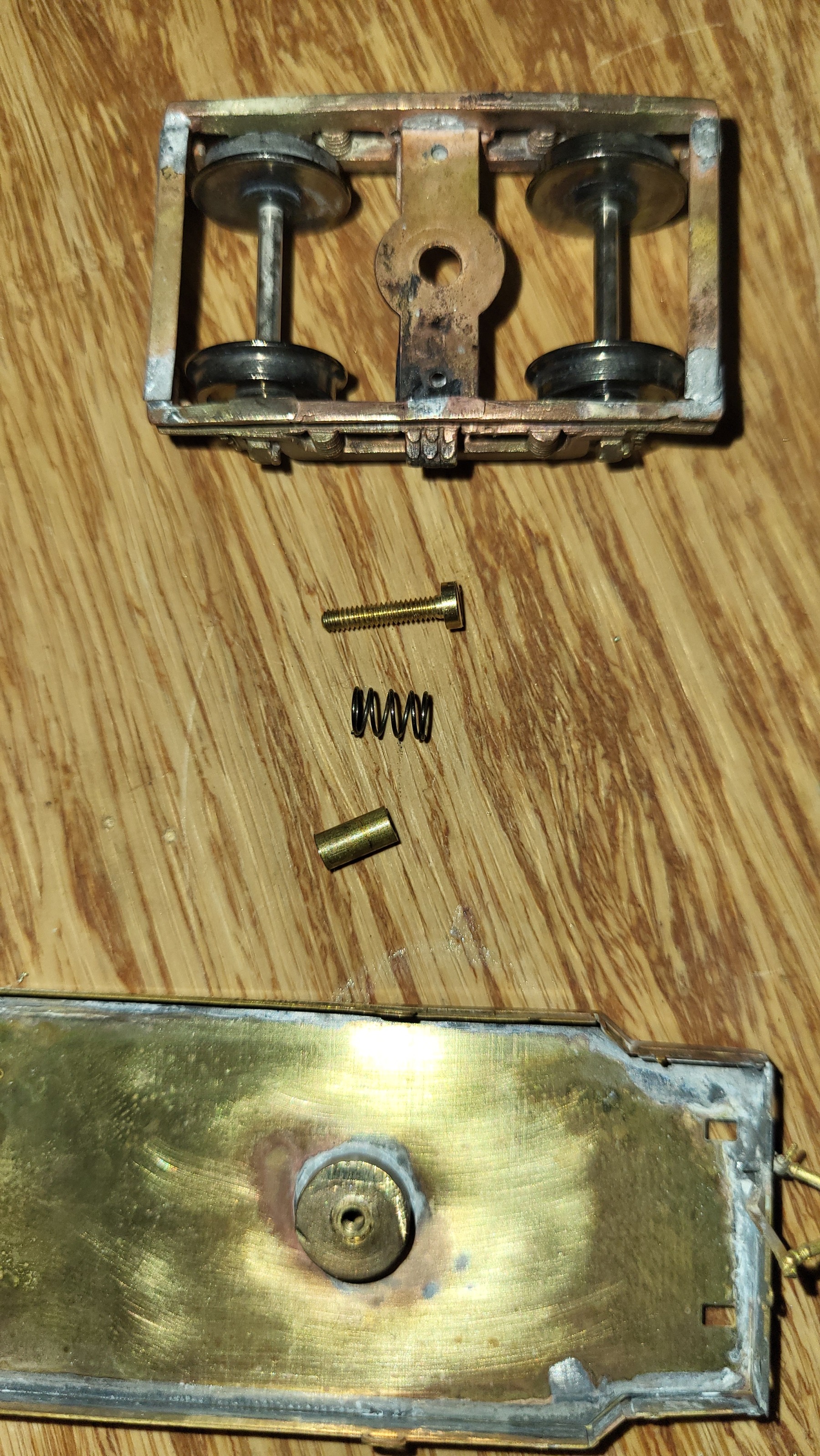

« Reactie #24 Gepost op: 10 September 2024, 07:09:35 »
Die draaistellen (geen bogies, oeps), het monteren onder de bak begrijp ik niet.
Ik heb vanaf de bak de volgende volgorde: busje, veer eromheen, draaistel er op, boutje erdoor en vastdraaien tot het busje klem zit.
Daarmee is de bak verend opgelegd maar dat lijkt niet te kloppen.
De gebruiksaanwijzing vertelt helaas niets, en in het draadje van Ivo kan ik dat laatste niet terugvinden.
Wil iemand het me uitleggen?
« Laatst bewerkt op: 10 September 2024, 07:14:01 door Erwin 054 »

« Reactie #25 Gepost op: 10 September 2024, 08:29:08 »
Beetje lastig zonder foto.
Probeer eens het volgende: draaistel ruggelings op de  bak, busje om de schroef, veer om het busje,  schroef door het busje en het draaistel heen in de bak schroeven. Als de kop van de schroef te klein is om de boel vast te houden, dan moet er nog een ringetje omheen voordat de schroef door het busje en de veer gaat.
Wanneer het geheel rechtop staat, zit de veer nu onder het draaistel.
Grtz, Ton
« Reactie #27 Gepost op: 10 September 2024, 09:44:06 »
ALs je het eenmaal hebt gezien is het eenvoudig, die draaistelophanging. Maar in geschreven tekst lastig.
Punt 1: zorg dat het gat in het draaistel groot genoeg is om het dikke deel van het boutje door te laten. Het boutje schroef je namelijk vast in de bus die je aan de bak hebt gesoldeerd.
Punt 2: als je genoeg ringen hebt gebruik ik er 2 per draaistel, maar met 1 of helemaal zonder gaat ook. Met 2 ringen als volgt: doe een ring om het dikke deel van het boutje, doe daana de veer om het boutje en sluit het geheel af met nog een ring. Als het goed is bewegen de ringen over het dikke deel van het boutje. Dan druk je dit van onderen in het gat van het draaistel en leg dat met je vinger erop op de bus in de bak en schroef het geheel vast op de bak. Als het goed is kun je dan het draaistel draaien en naar beneden bewegen over het dikke deel van het boutje met de veer erom.
Ton heeft hetzelfde gezegd, maar in andere woorden.
Zou graag even een foto voor je maken, maar ik weet ze zo gauw niet te liggen. Op de foto zie je meteen hoe het moet.
Ivo
« Reactie #29 Gepost op: 10 September 2024, 19:43:02 »
En dat was dus idd de oplossing, ringetje niet eens nodig. Merci Ton
