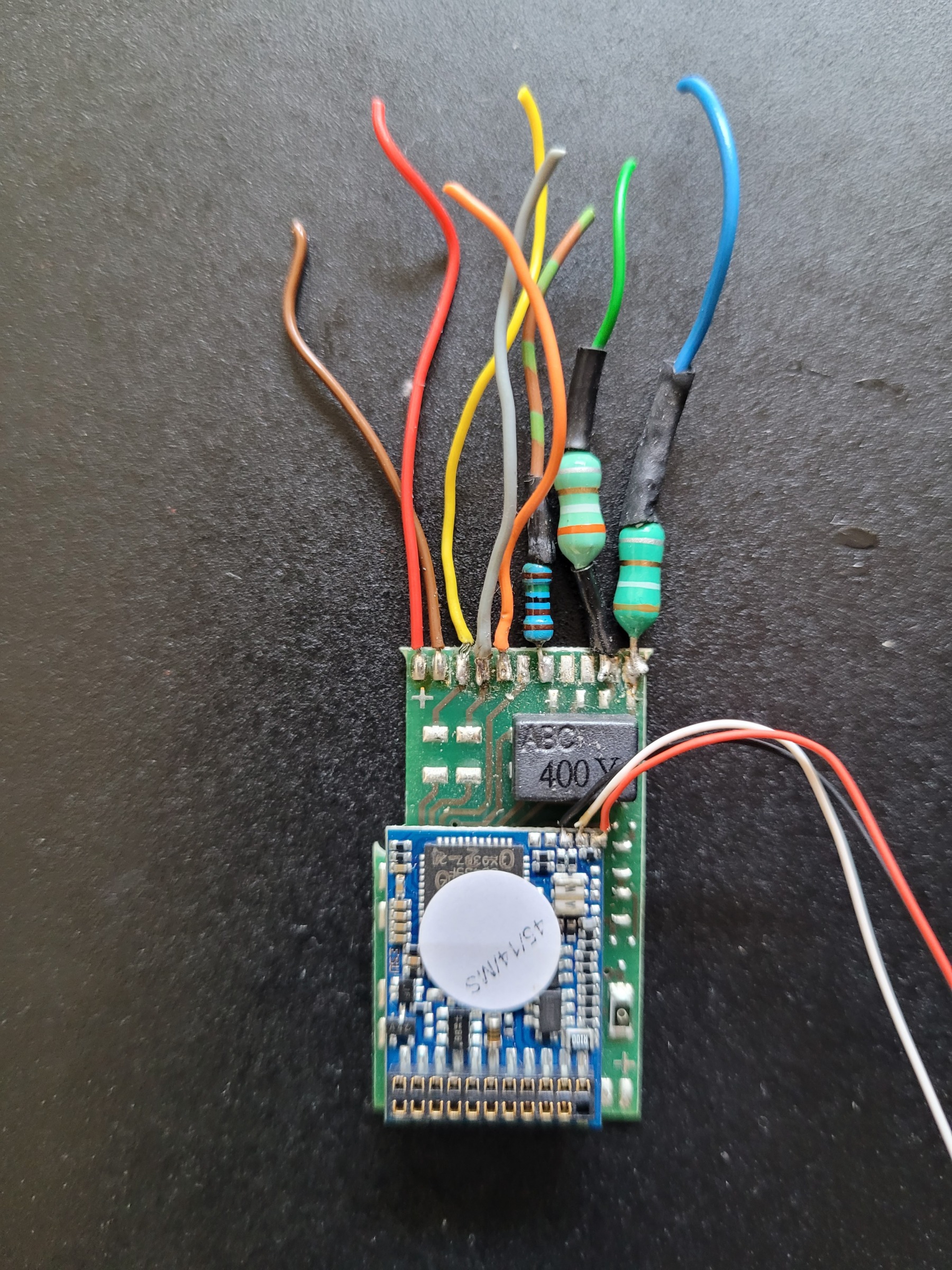

Ik ben iets te snel met het zijknip tangetje geweest...   :-(
Bij de voorbereidingen voor een motorwissel (van een marklin motorpost die al DC ready is)  heb ik de decoder + alle draden verwijderd voordat ik even alles goed had genoteerd...   dom dom dom........   Ik kan de documentatie van het printplaatje waar de decoder opvast zit niet vinden en weet niet precies hoe het weer goed aan te sluiten.
Weet iemand waar ik hierover documentatie kan terugvinden of weet wat de pinlayout is van het "moederbordje" waar de decoder opgeprikt is?  De lokpilot 4 docs die ik heb gevonden laten niet het moederbordje zien helaas....
Ik denk dat volgende kleuren wel terug te vertalen zijn:
Rood    railspanning
bruin    railspanning
geel     backlight
blauw  12V
Daarna wordt het lastiger....
grijs & oranje is meestal de motor maar marklin schrijft dat grijs = frontlight
groen   Aux1 ?
groen/bruin ?
Hartelijk dank alvast....

  • Berichten: 6060

Pfarrerwinkel de bouw:
Pfarrerwinkel

De pinbezetting van de 21MTC is bekend:
https://morop.org/images/NEM_register/NEM_D/nem660_de_2022.pdf
Van daaruit kun je de printsporen volgen. Het meeste moet op die manier wel te achterhalen zijn.

Hartelijk dank..   Ik was al aan het meten geslagen en met behulp van beide linkjes heb ik nu de aansluitingen gevonden denk ik...  :-)
nem660 pen 7          Op prinplaatje Geel backlight
nem660 pen 8          Op prinplaatje Grijs frontlight
nem660 pen 16        Op prinplaatje Blauw  comon 12V
nem660 pen 15        Op prinplaatje Groen AUX1
nem660 pen 18        Op prinplaatje Oranje  Motor 2 aansluiting
nem660 pen 19        Op prinplaatje Groen/Bruin  Motor 1 aansluiting
Ik gok nu dat de bovenste 2 draden (rood & bruin) de railspanning is.  Die kon ik met meten niet terugvertalen naar de decoder...  Bruin zat volgens mij aan het metalen chassis, dus ook aan een kant van de wielen.  Rood kan dan alleen maar aan het sleep contact hebben gezeten  (de andere rail)
Klopt toch zo?

Rood en bruin inderdaad verbonden met de rails.
Marklin past(e) heel veel toe dat alle massa via het lokframe gaat, rood is altijd de sleper.

euh.. nog even wat je op de foto ziet (van links naar rechts).
Rood: sleper aansluiting
Bruin: Massa, wielen
Geel: frontsein achter
Grijs: frontsein voor
Oranje: gemeenschappelijke plus
Bruin/groen: AuX 2 (F2)
Groen: motor aansluitng 1 (te herkennen aan de smoorspoel)
Blauw: motor aansluting 2 (weer die smoorspoel)
Pfarrerwinkel

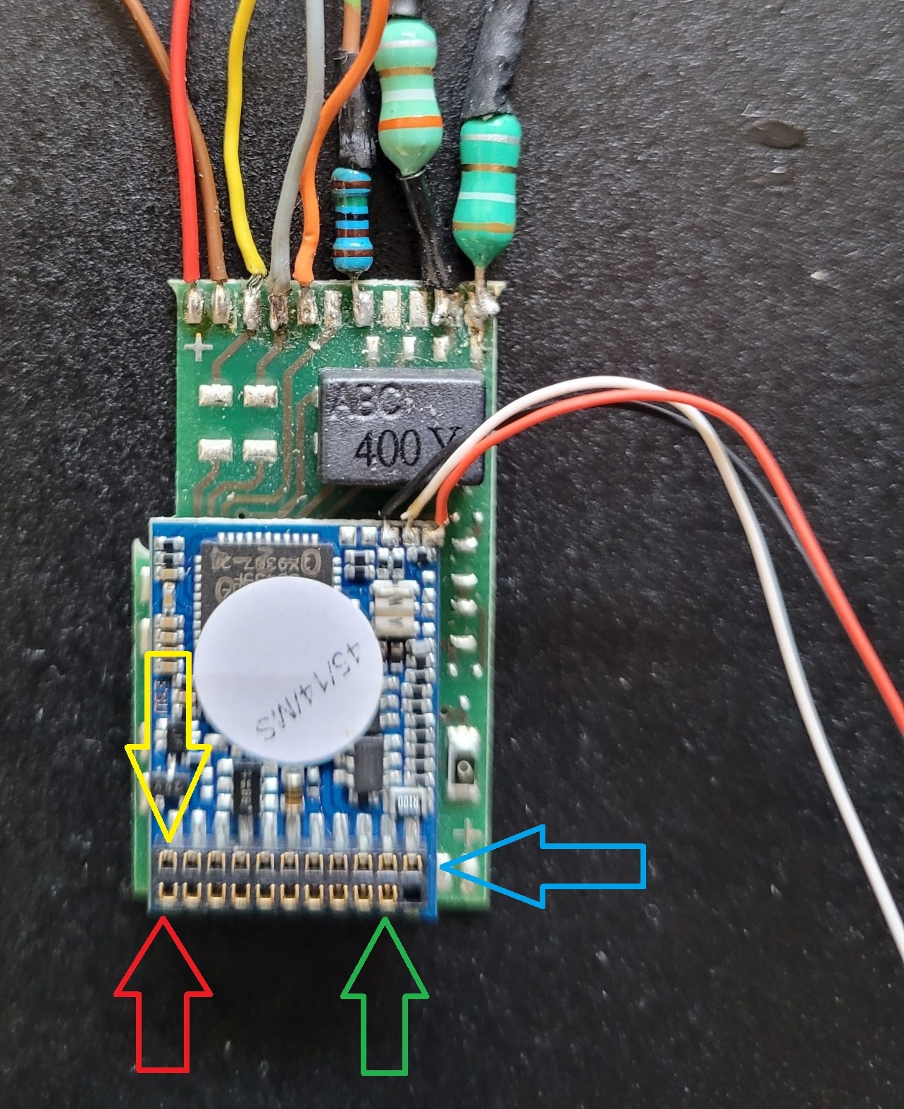

Hi Jelmer,
Ik ben nu een beetje in de war (maar ook geen expert in deze aansluitingen en kleuren van Marklin....)
Je geeft aan:
Maar als ik de nem660 aansluiting bekijk en ook het na heb gemeten dan kom ik op de volgende aansluitingen  Van midden naar rechts:
nem660 pen 16        Op prinplaatje Blauw draad  comon 12V
nem660 pen 15        Op prinplaatje Groen draad  AUX1
nem660 pen 18        Op prinplaatje Oranje draad  Motor 2 aansluiting
nem660 pen 19        Op prinplaatje Groen/Bruin draad  Motor 1 aansluiting
Weet je het zeker ?  Want ik heb de nem660 pennen doorgemeten naar de soldeerpunten van de draadkleuren...   Maar zoals vermeld ik ben niet de expert..
« Laatst bewerkt op: 29 August 2024, 18:37:26 door ronaldvd2000 »
Met vriendelijke groet,   Ronald

sluit het gewoon aan volgens de kleurcode die jij wenst : die van marklin of die van esu.Geen problemen als je die dan volgt.
Wat Jelmer zegt klopt, ik denk dat je de pinnen niet op de juiste manier hebt genummerd?
Rode pijl = 1
Groen pijl =10
Blauwe pijl = 12
Gele pijl =22
Helpt dat?
Mee eens.
Is de normale marklin kleurcode.

Hi Ben,
Ik heb de nummering zoals jij beschrijft gebruikt en had ik  ook in de nem beschrijving gevonden.   Ik heb de aux2 niet nodig en kan de front/back light testen met een paar ledjes (met oranje als comon 12V zoals Jelmer aangeeft)   Als dit werkt dan blijven alleen de meest rechter draden blauw en groen met de weerstanden over.
Daar hang ik dan de motor aan  :-)
Als de lokpilot 4 niet wil werken wordt het een lokpilot 5 basic....

zijn geen weerstanden maar ontstoorspoelen

Ik dacht idd dat het weerstanden waren maar na meten bleek het anders te zijn. Daar ging ik de mist in.  De verlichting werkt prima en het motortje ga ik later aansluiten.
Allen hartelijk dank, de vraag is opgelost  (y)
