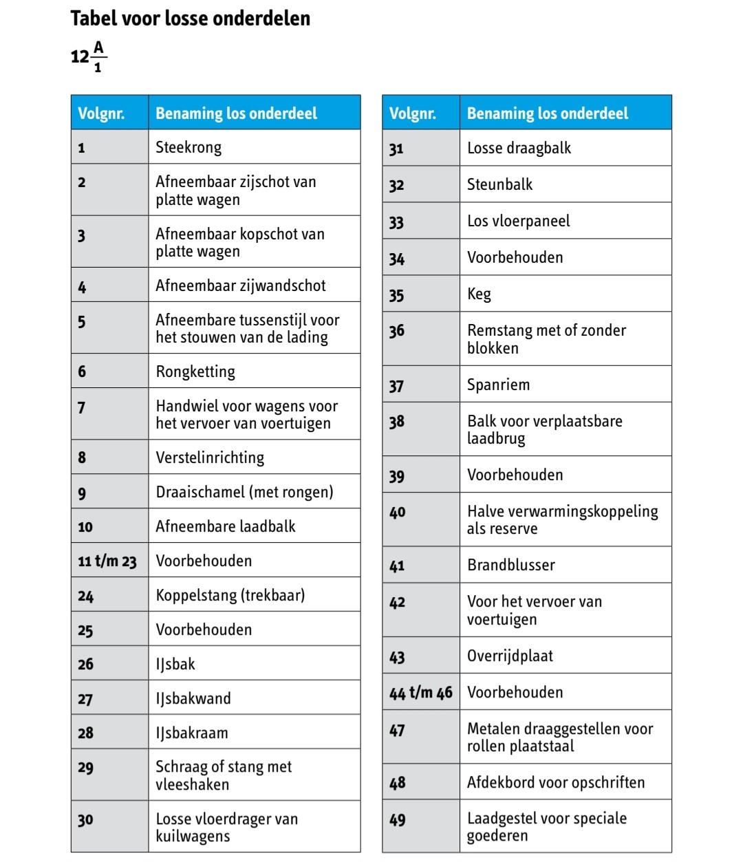

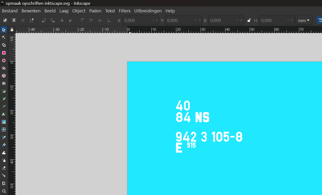

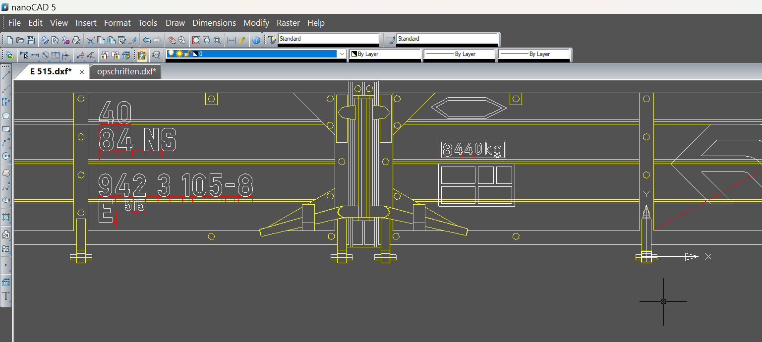

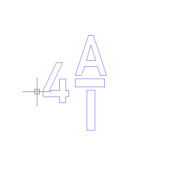

Ik ben bezig met het maken van opschriften voor een zandwagen welke ik heb gebouwd en te zien is in dit Draadje.
De werkwijze is als volgt, van het 3d model maak ik een 2d cadtekening.
In Nanocad doe ik letters, cijfers en symbolen schalen en op de juiste plek zetten.
Deze opmaak bewerk ik verder in Inkscape tot een bestand wat bruikbaar is om decals te printen.

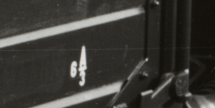

Maar nu de vraag over het volgende teken/symbool wat is de betekenis hier van ?
Ik zie een 4 met daar naast een A een streep en ik denk een 1.
En op de andere foto zie ik een 6 met daar naast een A een streep en een 3.
Deze staan op de rechter losklep van de wagon.
Wie kan er meer vertellen wat dit allemaal betekend?
Groet Ronald.

Re: Opschriften Maarnse zandwagen E 515
« Reactie #1 Gepost op: 22 August 2024, 17:22:44 »

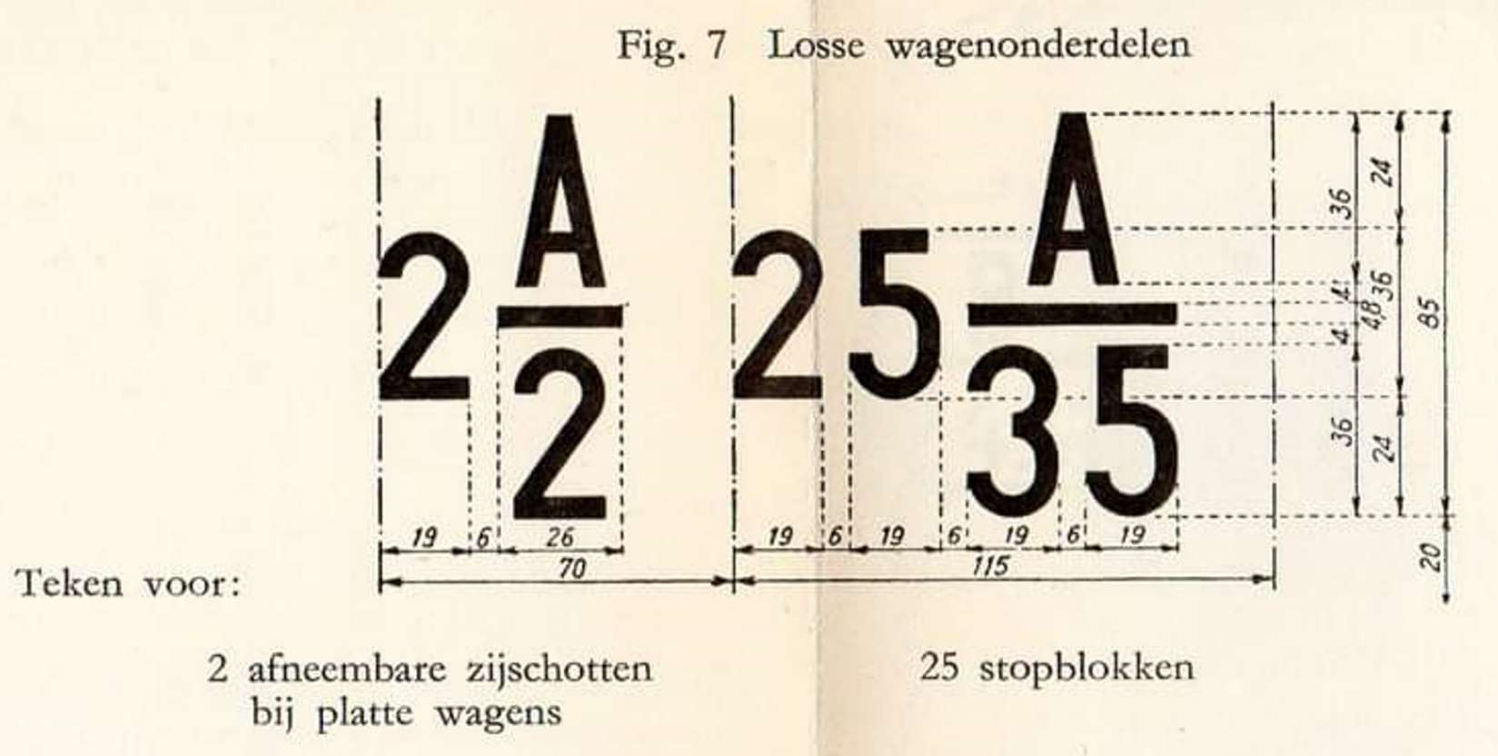

Dat is het type en aantal losse onderdelen die bij de wagen horen. De 6 A/3 is bv. 6 stuks afneembaar kopschot platte wagen. De 4 A/1 is 4 stuks steekrongen.
hans nahon
  • Berichten: 32
« Reactie #2 Gepost op: 26 August 2024, 01:18:36 »
Ik vind 6 kopschotten voor 1 platte wagen wel erg veel :)
Bovendien hadden deze wagens juist vaste kopschotten. 6A/3 gaat bij deze wagens dus over de zijschotten.
« Laatst bewerkt op: 26 August 2024, 01:25:48 door hans nahon »
« Reactie #3 Gepost op: 26 August 2024, 11:54:48 »
Martijn, Hans bedankt voor de info.
Ik ben toch maar even gaan zoeken in mijn eigen archief een heb het volgende gevonden.
En ergens anders vond ik de verklaring.

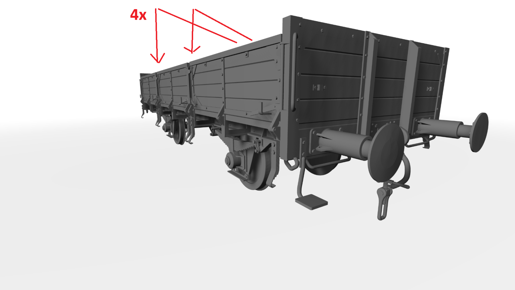

Naast een letter A, de typen van de onderdelen volgens een code, alsook hun aantal, op de wagens vermeld.
Alleen een lijst van de typen onderdelen (omschrijving van de codes) heb ik nog niet gevonden.
Bij deze wagen kunnen de vier verticale tussenstijlen losgenomen worden.
Daar hoort deze opschrift bij.

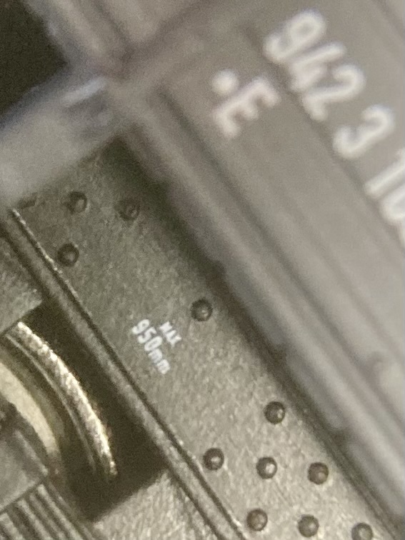

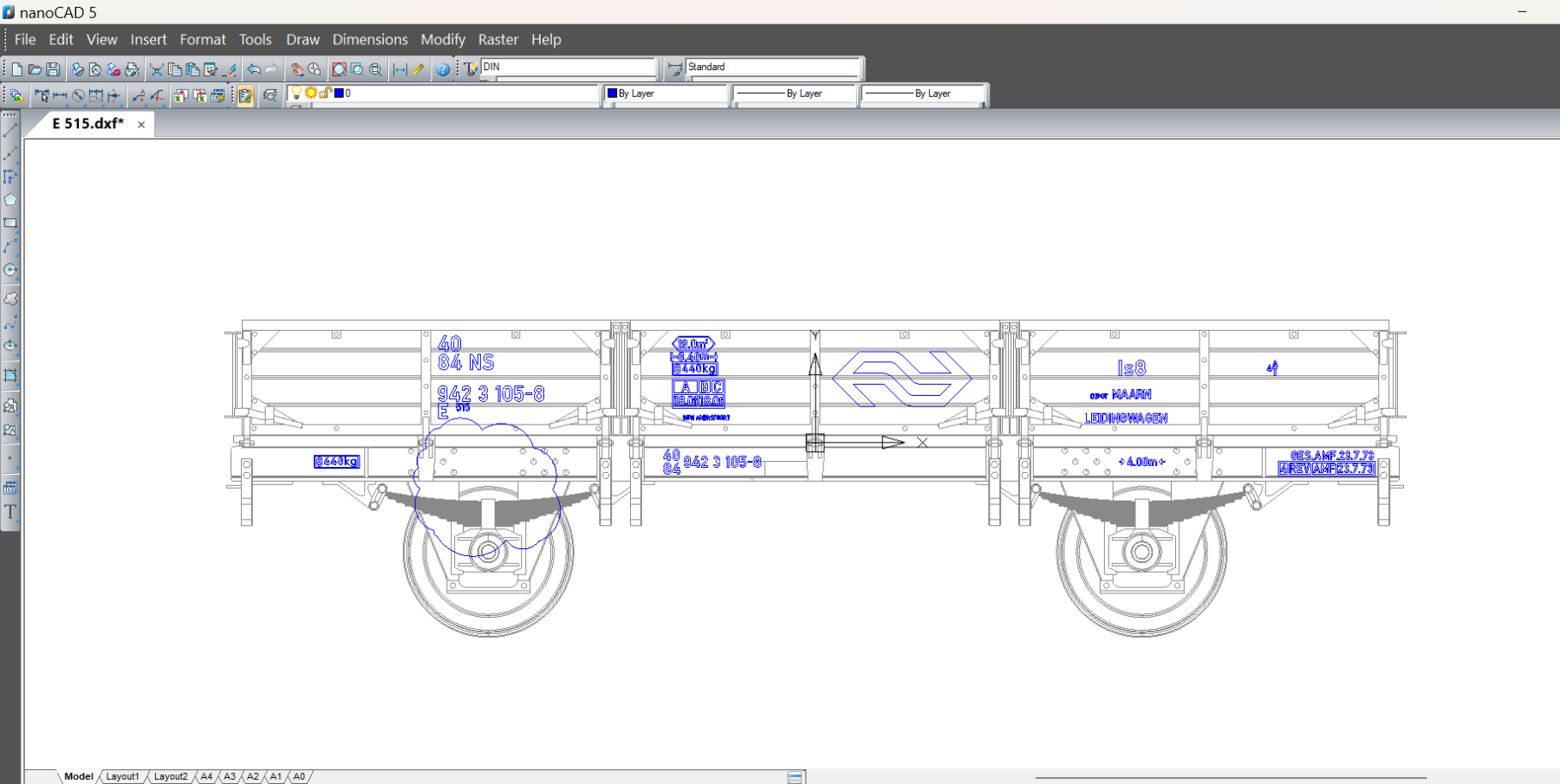

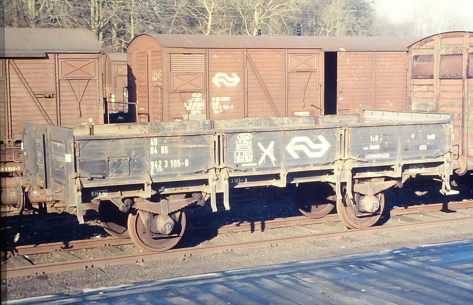

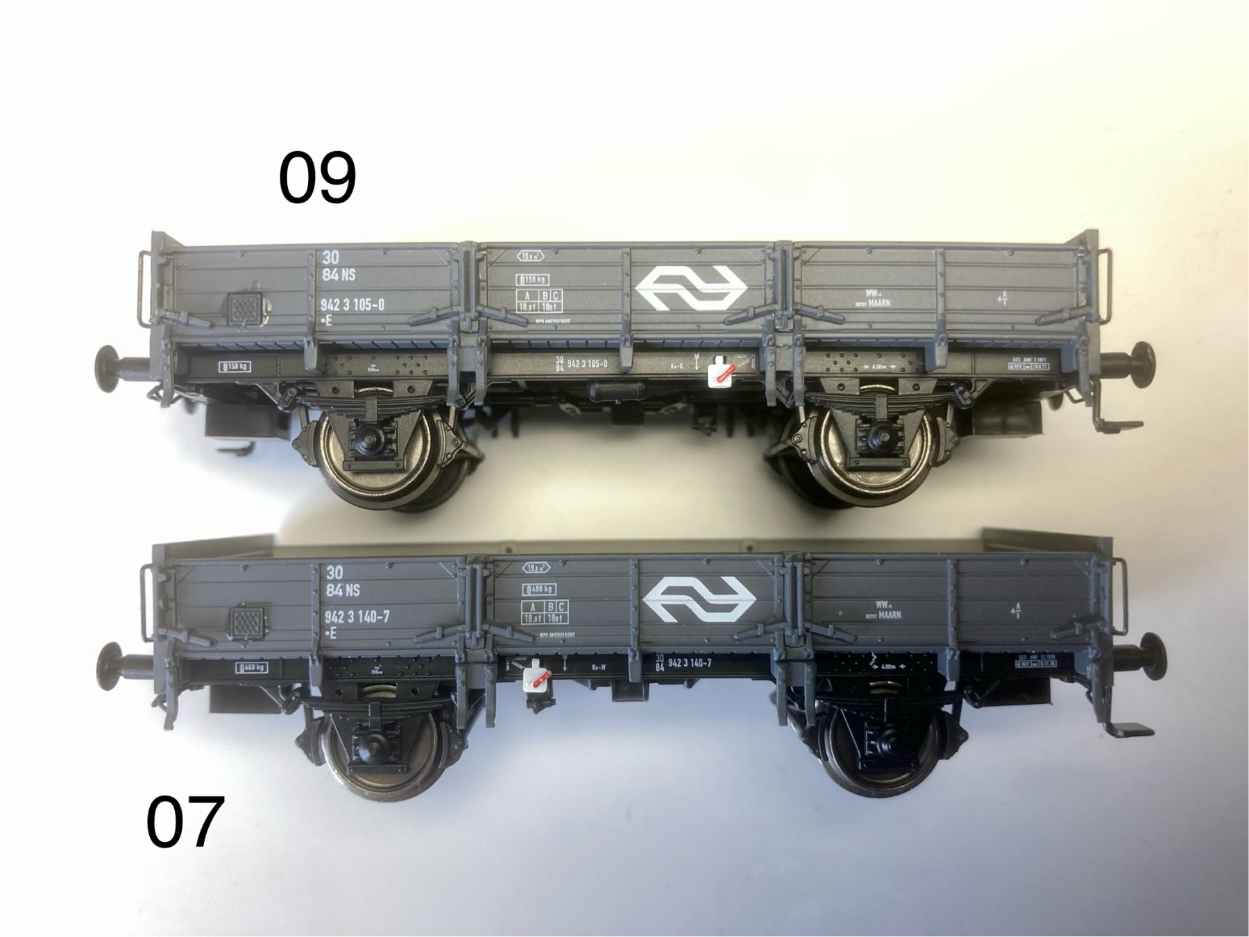

Ben nu bezig met de opschriften aan het maken van de stelbalk ik kan op 1 plek de opschriften niet lezen.
De plek heb ik blauw omcirkeld op de CAD tekening is er iemand op dit forum die mij mogelijk op weg kan helpen met wat hier moet staan.
Bron: foto Jan Dul.
Bron: foto Jan Dul uitvergroot.
Wie kan mij hier mee helpen wat hier staat.

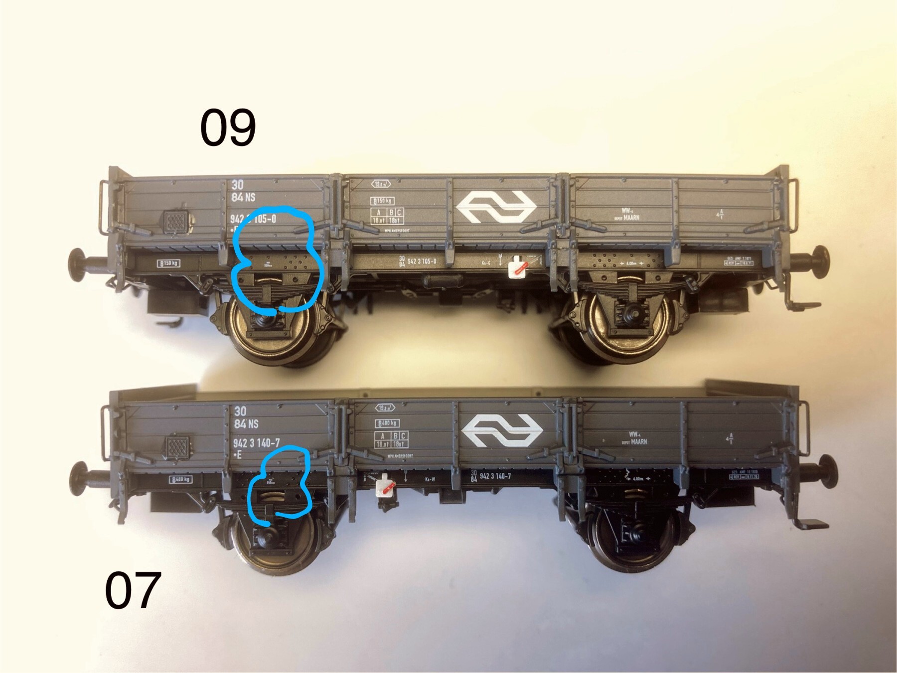

Of misschien is er iemand die kan kijken wat er op het Artiec model staat.
Artikelnummer: 20.317.04-3 hier staat het opschrift meer naar links.
Artikelnummer: 20.317.04-2 hier staat het opschrift meer naar links.
Artikelnummer: 20.317.20
Artikelnummer: 20.317.09
Alvast bedankt. voor de mogelijke hulp.
Groet Ronald.

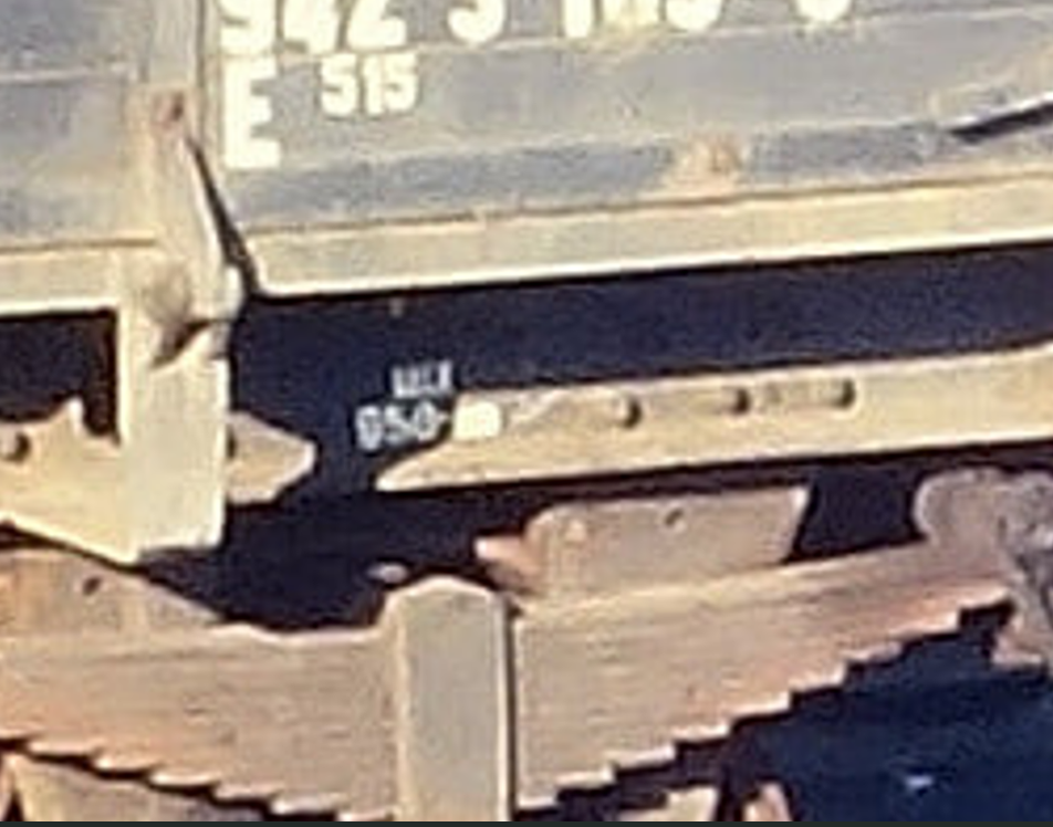

Hierbij
Ik zie dat ik de verkeerde voor de 07 heb
gefotografeerd. Toch zijn de opschriften
gelijk. De 07 heb ik omgebouwd naar een
5m radstand en omgenummerd.
« Laatst bewerkt op: 26 August 2024, 13:40:28 door Simplex »
Mvh Steef

« Reactie #5 Gepost op: 26 August 2024, 15:40:05 »
Steef,
Het gaat om deze op schriften welke zijn omcirkeld.
Van de vele foto's die ik heb grootbedrijf en Artitec model is dit het enige opschrift wat ik niet kan lezen wat er staat.
Groet Ronald.

  • Berichten: 8137
« Reactie #6 Gepost op: 26 August 2024, 17:27:17 »
Dit is wat ik heb staan:
  • Berichten: 7333
« Reactie #7 Gepost op: 26 August 2024, 19:33:25 »
Heb een foto via een oogloep genomen  :)
Mvh Steef

« Reactie #8 Gepost op: 26 August 2024, 20:00:45 »
Steef,
Dank voor de duidelijke foto.
Het is dus de maximale wiel diameter van 950 mm.
Groet Ronald.

hans nahon
  • Berichten: 32
« Reactie #9 Gepost op: 26 August 2024, 20:43:00 »
Oei, slordig foutje. De zijschotten worden met A/2 aangegeven! (zie tabel van Rondje HO in dit draadje). Het opschrift 6A/3 behoort dus helemaal niet op de zandwagen....
