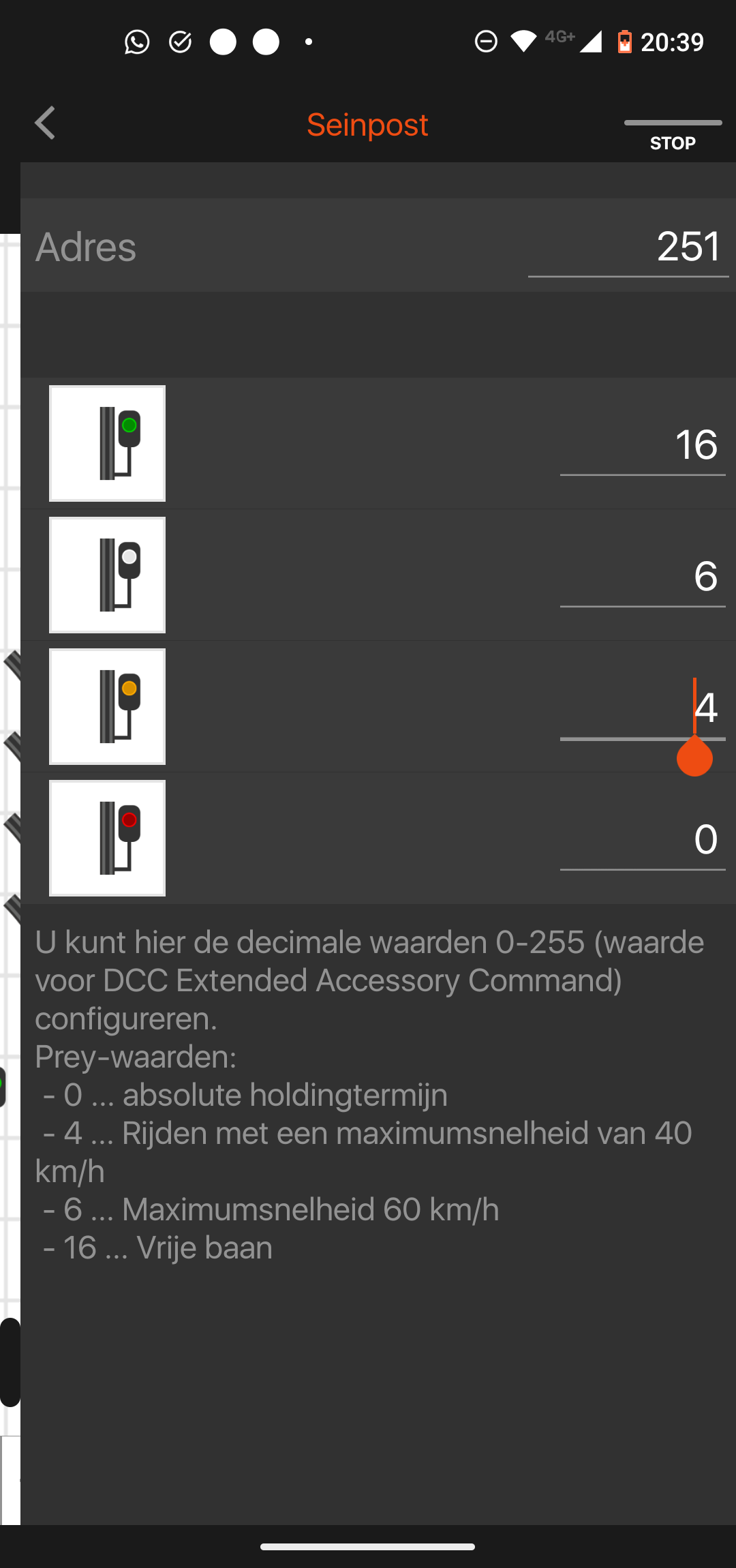

Het lukt mij om het sein met de standaard DCC accessory commando’s aan te sturen. Dat wil zeggen dat ik met vier wisseladressen de verschillende seinbeelden (8 aspecten) kan schakelen.
Ik kan nu in de z21 app een rijstraat programmeren waarin de adressen van de (fictieve) wissels gebruik in deze rijweg. Zo kan ik per rijweg een seinbeeld laten verschijnen. Het ziet er prachtig uit. Het sein is mooi gedetailleerd.
Nu bied de z21 app ook de mogelijkheid om een seinpaal op het bedieningstableau te plaatsen en op die manier het seinbeeld in te stellen. Dat is nog veel mooier, want dan zou ik alle 8 aspecten moeten kunnen kiezen (ik heb nu namelijk maar drie rijstraten = drie aspecten).
De z21 app bied ook de mogelijkheid om via het DCC extended accessory formaat seinen aan te sturen. Er zit zelfs al een NS sein in met lichtbak.
De minidecoder van NSparts ondersteunt ook het DCC extended formaat waarvoor CV 29 op waarde 192 moet worden gezet. Dat heb ik uiteraard gedaan.
Echter, het lukt mij niet om via de z21 app het sein nu een ander seinbeeld te geven. Het blijft nu branden in de laatste stand.

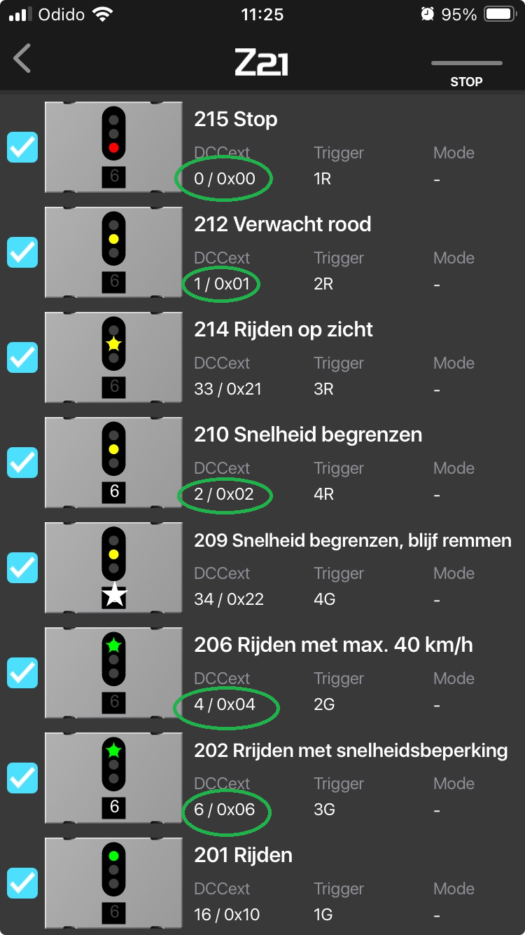

De Z21 App heeft bij die "mooie" Seinen ( ook de NS met cijferbak ) vast gedefinieerde aspectnummers per seinbeeld.
De decoder die dan DCCext begrijpt zal dan op die aspectnummers moeten reageren. Als ik snel de handleiding van de decoder doorlees, dan zie ik dat de decoder eenvoudigweg zijn aspecten van 1-8 nummert.
Of dit ook zo is, kun je testen als je 1 van de bovenstaande aspecten schakelt die een aspectnummer van 1 tot 8 hebben (groen omcirkeld).

Ik heb inderdaad dit sein in de app gevonden en uitgeprobeerd. Het is me toen niet gelukt, maar ik zal het nog eens proberen.
Met de waarden in CV29 voor het DCC extended formaat kan ik ook nog experimenteren (nu 192 gebruikt, maar de fabrikant heeft nog een paar opties gemaild), want vooralsnog reageerde de minidecoder op geen enkel seinbeeld, dus ook niet die met een waarde van 0, 1, 2, 4 en 6.
Stel dat het gaat werken. Betekent dit dan dat ik de seinbeelden met waarden 16, 33 en 34 helemaal niet kan gebruiken, omdat deze decoder dat niet aankan?  Dat zou toch jammer zijn. Ik zie ook geen mogelijkheid om deze waarden aan te passen in de z21 app.

Er stond voor zover ik weet ook een generiek sein tussen waarbij je zelf je aspect nummers kon invoeren maar die was beperkt tot 3 of 4 verschillende aspecten ofzo.
Edit. Dat heet een DCCext sein en staat vrij bovenaan

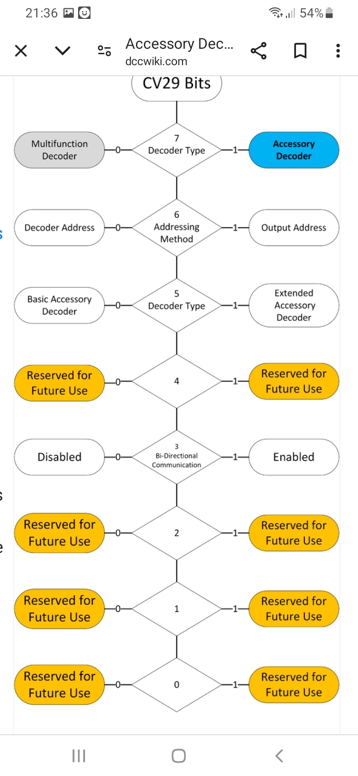

CV29
We hebben het schema van CV29 met de bits erbij gepakt.
Ter info:
Als we de waarde 0 in CV29 zetten, betekent dit dat bit 0 t/m bit 7 allemaal op 0 staan => [ 00000000 ].
Als we de waarde 160 in CV29 zetten, betekent dit dat bit 0 t/m bit 4 en bit 6 op 0 staan en bit 5 en 7 op 1 => [ 10100000 ].

Bij iedere instelling hebben we via de z21 app een DCC ext. sein bediend die o.a. de volgende decimale waarden stuurt o.a. 0, 1, 2, 3, 4, 6, 16.
(zie screenshots van Bas).

- altijd als bit 6 aanstaat dan reageert de decoder niet op standaard accessory commands en ook niet op DCCext commands.
- Zelfs als bit 7 niet aanstaat, reageert de decoder alsof het een accessory decoder is terwijl hij dat feitelijk nu niet meer is.
Onze conclusie:
Wij krijgen de mini seindecoder niet in een DCCext stand werkend, zodat deze reageert op DCCext commando's uit de z21 app/centrale.

Ik zie dat je de info uit een generieke Wiki-Page hebt gehaald, wil dat nog niet zeggen, dat de decoder dat ook zo geimplementeerd heeft...
Ik denk dat je beter de documentatie van de leverancier kunt volgen dan wat je tot nu toe gedaan hebt. Die leverancier moet je de juiste info geven kunnen.
