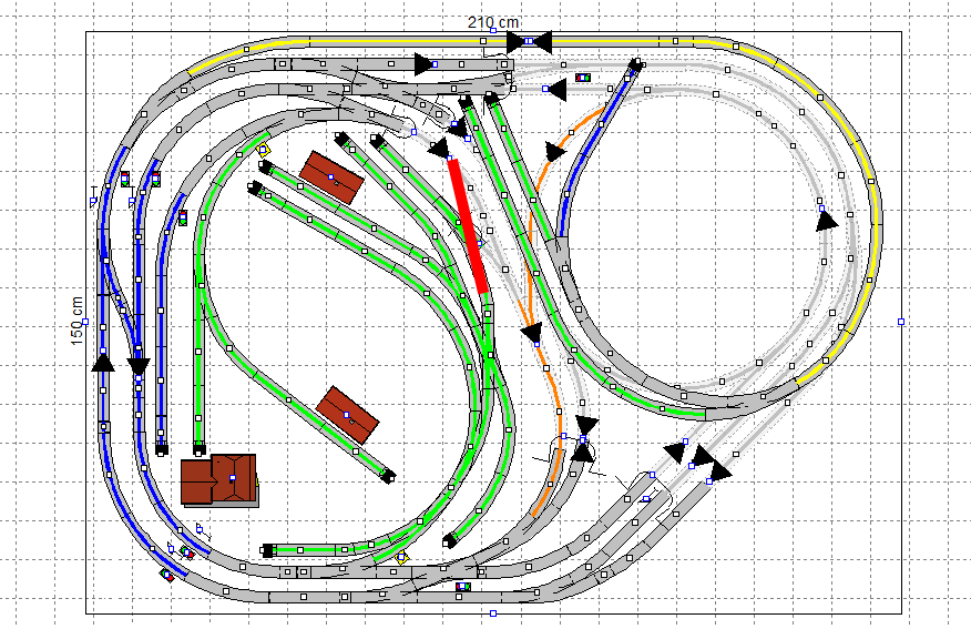

ter info dit wordt het ik neem aan dat ik nu niet meer zal ingaan op suggesties zodat dit eindigt?
Sorry, maar ik zou 1 kleine wijziging dan doorvoeren in dit plan. Centraal, bij het middelste rangeerterrein zou ik twee wissels anders neerleggen. Zoals het nu ligt heb je maar weinig aan deze combinatie.
Door deze twee wissels anders neer te leggen wordt het rangeerterrein beter bereikbaar en behoud je dezelfde mogelijkheden bij het rangeren.
Een kleine suggestie, niet ingrijpend, maar wel zo prettig om te veranderen.
michel

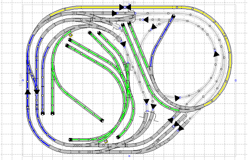

De baan in bericht 101 vind ik er speelser uitzien, ook vwb ruimte station. Nog steeds veels te veel spoortjes en gedoe maar wel beter als uitgangspunt.
Het "serieus" bouwen van een baan is echt wel een ding. Ik kan me heel goed voorstellen dat mensen daar tegenop zien en in de planfase blijven hangen om maar niet te hoeven beginnen. Er komt best wel een berg aan benodigde vaardigheden bij kijken. Een ovaaltje is voor sommigen al een uitdaging!
#101 baan was 235 cm lang en nu nog 210 cm het lijkt weinig verschil maar voor de voor mij beschikbare plaats scheelt dat een hoop, kwestie van ertussen te kunnen of niet. Maar het principe van de huidige baan blijft hetzelfde.

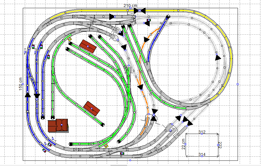

hellingsgraad naar niveau 1 wat verminderd naar 3,68 % dus uitdraai wat langer gemaakt, 10 cm hoogteverschil.
De rest blijft hetzelfde.
De rechthoek rechtsonder is de laptop.

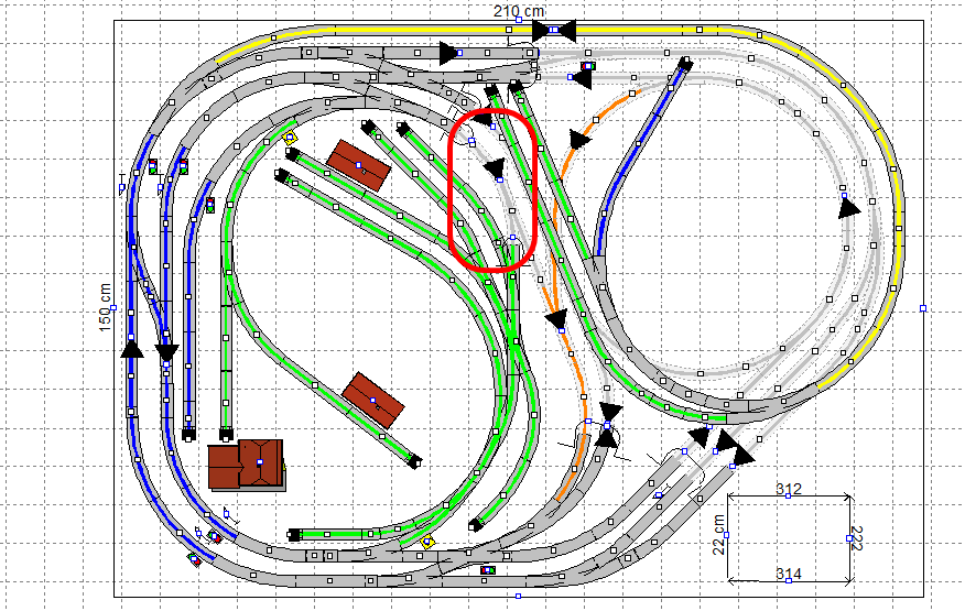

Deze baan zoekt in meerdere opzichten het randje op ;)
Overigens zie ik ook nog wel een uitdaging bij het tunnelportaal, ongeveer in het midden van de baan, precies tussen 2 wissels. Ik denk dat je beter die hele boog niet jn een tunnel kunt leggen.
Dat is dit punt, volgens mij:
Je gaat geen tunnelportaal krijgen tussen deze wissels. En je twee groene kopsporen van het bovenste station lopen ook te ver door. Maar dat zijn kleine details, waarvan je er meer zult tegenkomen als je de rails eenmaal echt legt. Dat kan je deels zien op de tekening en deels niet.
Dat is gewoon het verschil tussen een tekenprogramma en het echt.

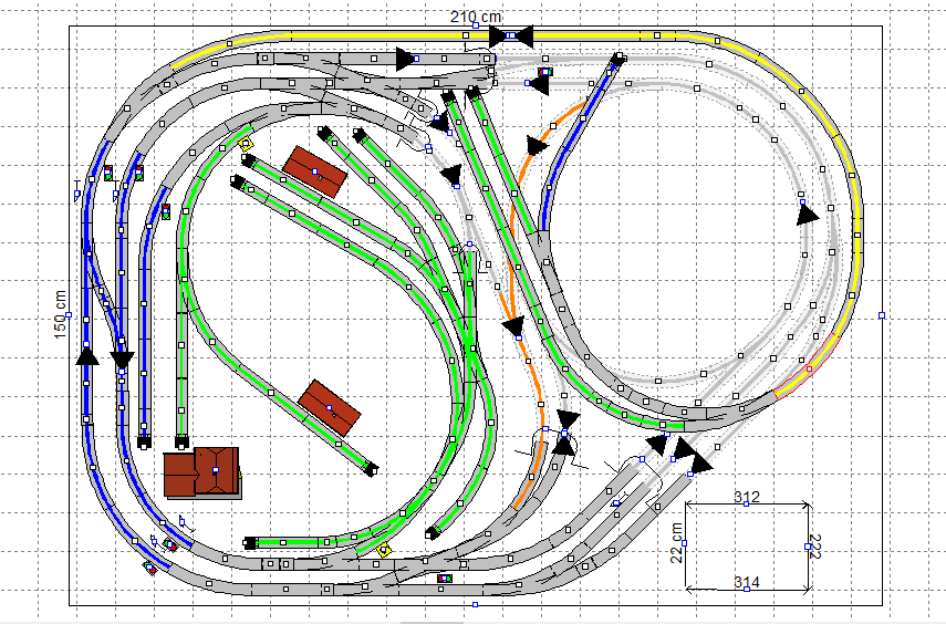

Bocht naar niveau 1 wat beter en kopspoortjes boven korter.
Die tunnelportalen zullen zichzelf in realiteit wel uitwijzen denk ik.
