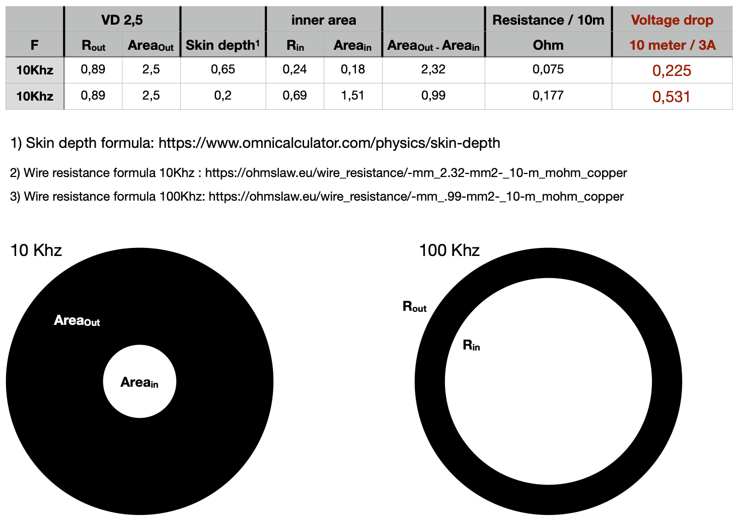

Beste allemaal
Ik heb wat aan het skin effect zitten rekenen, om een gevoel voor getallen te krijgen. Het kan goed zijn dat ik ergens een denk of rekenfout heb gemaakt, dus geen garantie dat dit klopt. Mocht iemand aanvullingen / verbeteringen hebben, dan hoor ik het graag.
Voor mijn berekeningen heb ik gebruik gemaakt van een simpeel spreadsheet, en de volgende online calculators:
Als eerste heb ik de gelijkstroom weerstand van 10m VD25 draad berekend. Deze is 0,072 Ohm (zie tweede calculator)
Vervolgens heb ik een poging gedaan de weerstand te berekenen bij 10Khz en 100 Khz. Deze is 0,075 Ohm bij 10 Khz, en 0,177 Ohm bij 100Khz
Bij 10Khz dus vrijwel gelijk aan de weerstand bij gelijkstroom, bij 100 Khz een factor 2,5 hoger.
0,177 Ohm is minder dan de RDS van de gemiddelde booster eindtrap. Ook stekkers / overgangen kunnen snel enige tiende Ohm bedragen.
Mijn voorzichtige conclusie is dus dat het skin effect voor de bedrading onder de modelbaan waarschijnlijk geen belangrijke rol speelt.
In onderstaand plaatje heb ik geprobeerd uit te leggen hoe ik aan deze getallen kom. De cirkels stellen de doorsnede van een VD25 draad weer.
Daarin heb ik geprobeerd het skin effect te tekenen. Voor de skin diepte heb ik bovengenoemde calculator gebruikt.
Het skin effect zegt dat op de skin diepte nog maar 37% (1/e) van de stroom loopt. Voor het gemak van de berekening en tekening heb ik maar even gedaan alsof het skin effect niet exponentieel toeneemt, maar ineens optreedt. In andere woorden, in de berekeningen / tekeningen loopt er wel stroom tot de skin diepte, en daarna geen stroom. Dus in het zwarte deel loopt er stroom, en het witte deel loopt er geen stroom.
Een VD25 draad heeft een oppervlakte van 2,5mm2. Hieruit kunnen we de radius van de draad berekenen: 0,89mm
Bij 10Khz is de skindiepte 0,65mm (plaatje lnks). We zien dat door het grootste deel van de kabel nog stroom loopt.
Bij 100Khz is de skindiepte 0,20mm (plaatje rechts).Nu zien we duidelijk dat er alleen aan de buitenkant stroom loopt.
Om de electrische weerstand te berekenen, heb ik het witte oppervlakte (waar dus geen stroom loopt) afgetrokken van het zwarte. Bij 10Khz houden we dan nog een oppervlakte van 2,32mm2 over. Bij 100Khz is dat nog maar 0,99mm2
Als laatste stap het ik berekend hoe groot de weerstand is van een koperen geleider met een oppervlakte van 2,32mm2, en vervolgens met een oppervlakte van 0,99mm2. Daaruit komen bovengenoemde getallen.
Ik wil nog even uitdrukkelijk herhalen dat het kan zijn dat ik denk / rekenfouten heb gemaakt. Dus deze resultaten onder voorbehoud.
Groet, Aiko

Dat is duidelijk, tenminste bij mij nu. ;D
Maar  nu blijkt dat de spanningsval in 10 meter draad  eigenlijk verwaarloosbaar is resp. 0,22 en 0,5 V.
Mijn conclusie is eigemlijk ,dat er een ander tot nu toe onbekend verschijnsel optreedt met een ringleiding van VD 2,5 en verdwijnt als je soepel draad gebruikt in een ster configuratie.   ???
 Wordt vervolgd  ;)

Mooie berekening, volgens mij is dit ook wel correct als ik het lees. Wat komt eruit als je de lengte eens op 15 of 20 meter zet?
Wat Peter zegt is opzich ook wel eens leuk om te onderbouwen met een berekening.

Mooie berekening Aiko! Lijkt me een bevestiging dat problemen elders veroorzaakt worden, hier lig ik niet wakker van.
Kleinigheid, denk dat in de tabel links de onderste waarde 100KHz moet zijn?

 Dat heb ik ook gezien. Die fout zat er expres in om te controleren of we het verhaal wel lazen.
Bedacht net nog: kan me niet goed voorstellen dat het skin effect zwart-wit is zoals in jouw berekening, lijkt me dat er een overgangsgebied is.
Relevant zal het wellicht niet zijn.
