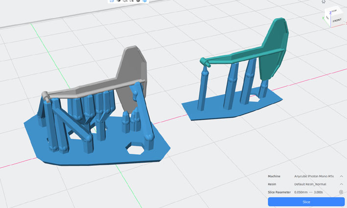

Op het moment dat alles werkt zou ik inderdaad met enkele objectjes gaan spelen.........
Automatisch supports,
eigen inzicht in supports,
wel of niet onder een hoek plaatsen,
belichtingstijden,
waterafspoelbaar of niet.....
etc...
links automatische en rechts handmatige aanmaak (die voldoende is)

Inderdaad. De auto supports gooit vaak veel te veel supports in het model. Ik doe vaak eerst auto support om het daarna met de hand op te schonen. Dat gaat in 95% van de gevallen prima.

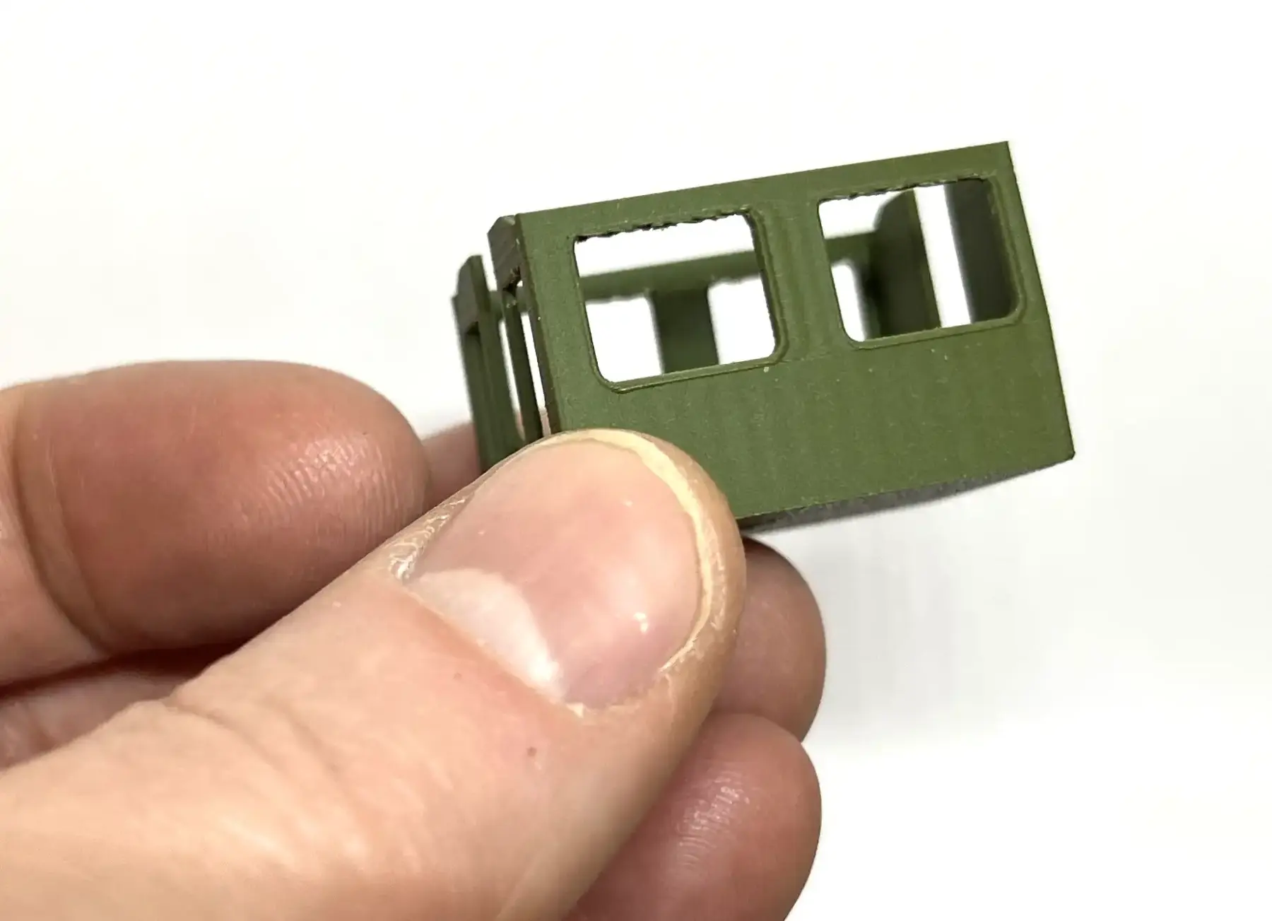

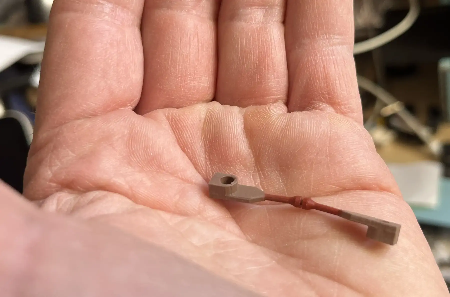

Tegenwoordig staat mijn resinprinter stil. Ik print zoveel mogelijk met de Bambulab P1S. Dat werkt gewoon veel prettiger en schoner. Weliswaar niet echt het beste voor 1:87 figuren, maar met de 0.2 mm nozzle kun je echt heel fijn kleine onderdelen printen. Als ik in schaal Nul zou werken zou ik de resinprinter niet meer gebruiken. Figuren met PLA in die schaal worden perfect.
Het eerste plaatje is met de standaard 0.4 mm nozzle. Bovenkant van ramen is niet zo mooi als in resin, maar verder prima voor thuis voor de hobby modellen printen.
Het tweede plaatje zijn koppelingen met de 0.2 mm nozzle, die rechtop staand geprint zijn. Veel langer kun je het pootje niet maken, want dan gaat de printkop 'm bewegen. Met een resinprinter kun je lange paaltjes makkelijk maken (de supports zijn daar een goed voorbeeld van).
Het derde plaatje is een figuurtje in 1:45 met de standaard 0.4mm nozzle van de Bambu printer. Dit zou nog mooier afgewerkt kunnen zijn, maar ik had gewoon als test de standaard support gedaan (een raamwerk van support, ipv gericht met boomsupport).
