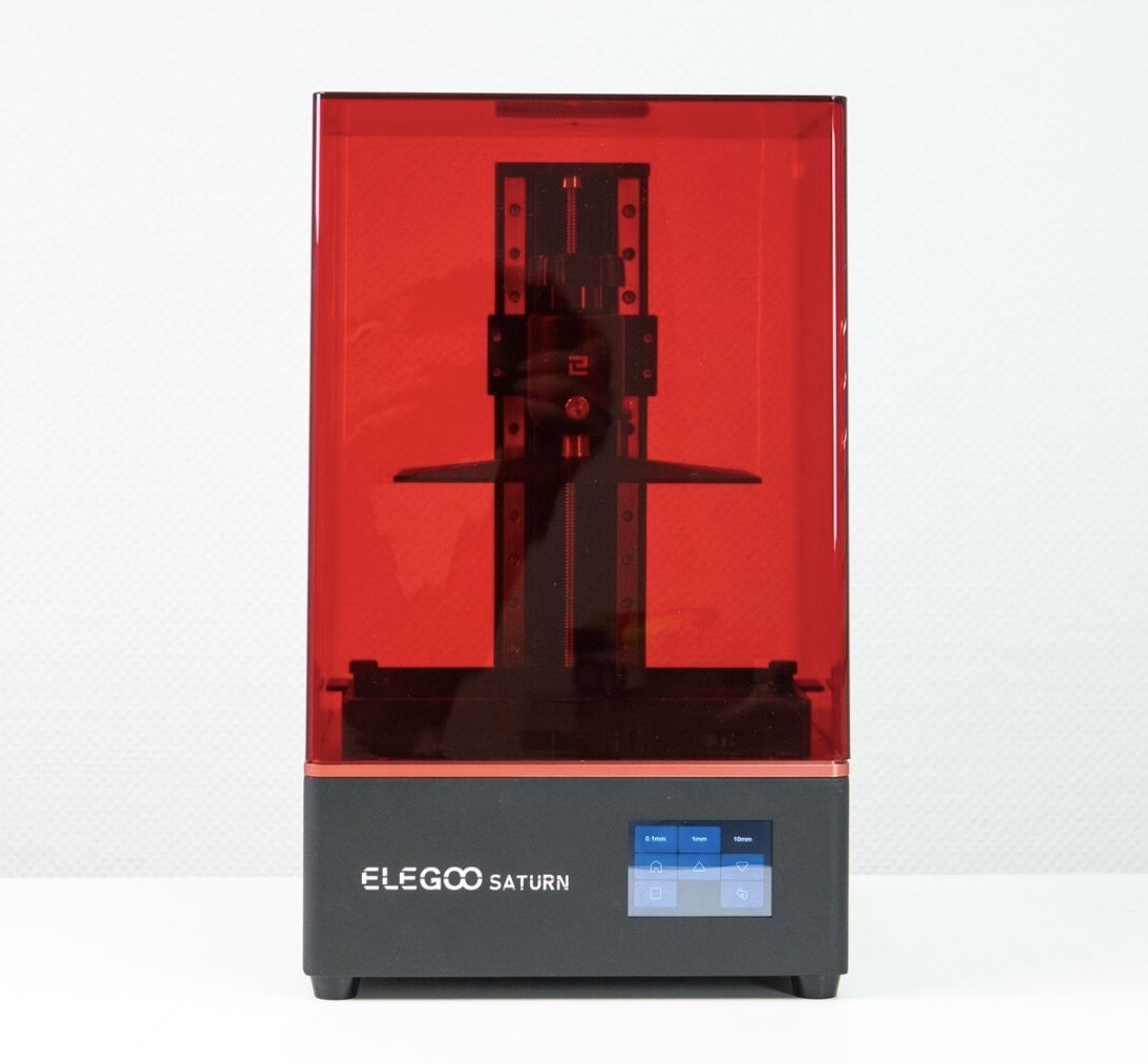

Ik heb er een te koop. Een Elegoo Saturn 4K. Tegen elk aannemelijk bod. Stuur maar een PB.
