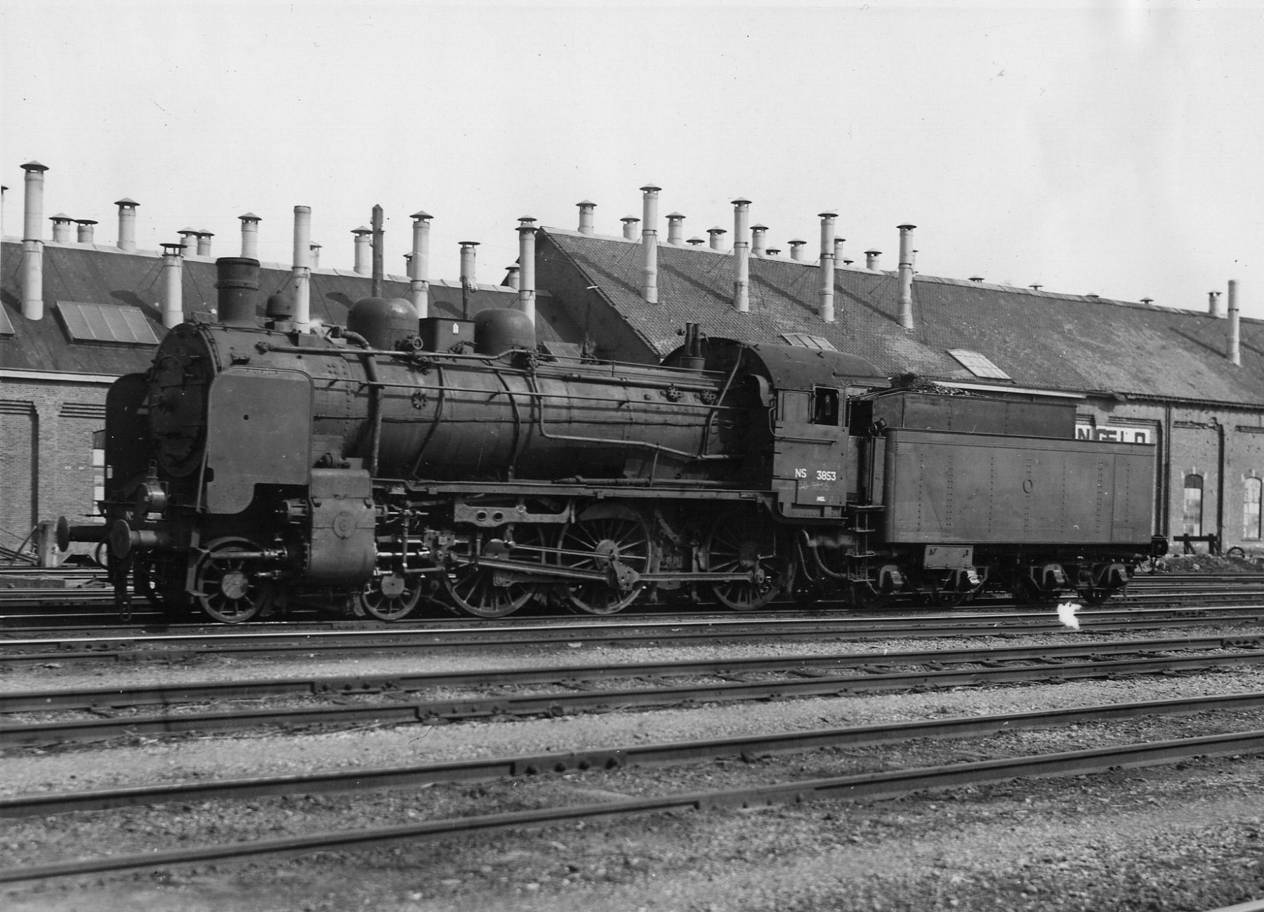

Na wat rond zoeken kom ik deze originelen foto tegen die in Nederland is geschoten na de oorlog.
Ik ga er dan ook vanuit dat deze dame al voor en tijdens de oorlog zo rond reed.
Wanneer de tender is gewisseld blijft natuurlijk de vraag, want officieel is de dame afgeleverd met een PR pr 2'2' T21.5
Hier een foto van de dame in NL.
Met dank aan het Utrechts archief voor het beeld materiaal.

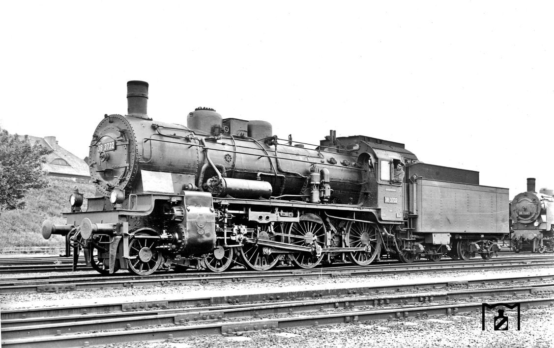

Met dank aan de Eisenbahn stiftung voor het beeld materiaal.
Voor de onderste dame heb ik een ander lok huis nodig voor de bovenste gaat er een hoop van de loopplaat af.
Ik weet dus nog niet zeker welke het gaat worden ?
