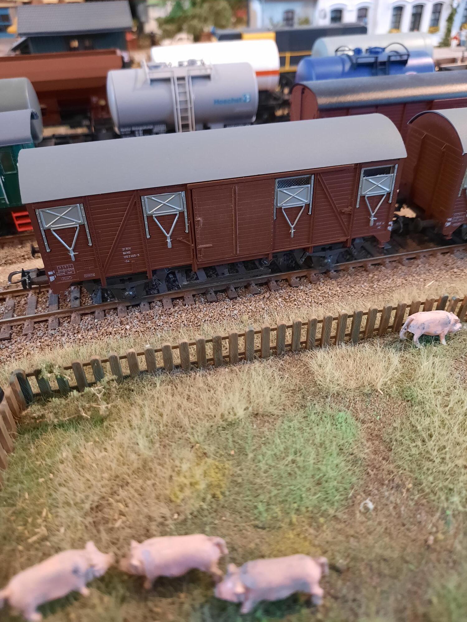

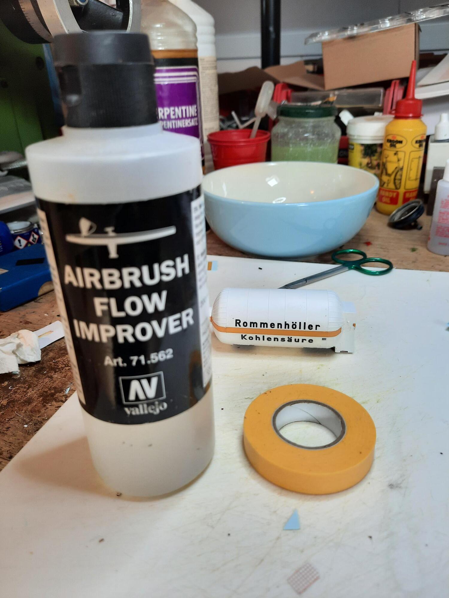

Ik doe dat soort dingen met een glasvezelpotlood. Werkt erg fijn en geen geen krassen en groefjes. OOk prima om te veel solder mee weg te poetsen en je kunt in  alle hoekjes komen
Een beetje verdunde wateroplosbare verf erover en dan zie je er niets van. Ik gebruik geen water waar een verdunning voor het spuiten met acryl (bentink Apeldoorn)
het vloeit dan perfect uit.

  • Berichten: 1292
Re: Originele bedrukking verwijderen
« Reactie #43 Gepost op: 10 July 2024, 11:03:17 »
hallo,
p
Nog even de laatjes er bij.
van deze Gs is de tekst POST verwijderd en met zwaar verdunde bruine acryl bijgewerkt . DE verf alleen verdund met uit het busje.
Toegift: afplakband van tamya is werkelijke erg goed en op de achtergrond nieuwste klusje: Rommenholler wagen.
succes jandcargo
