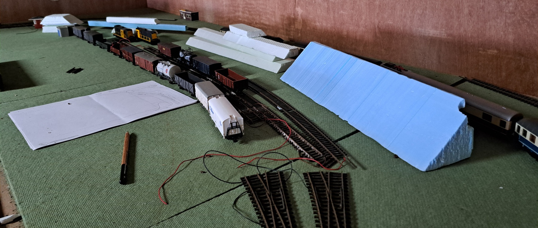

Hellingtest gedaan. In 70cm 7cm vloeiend naar boven.

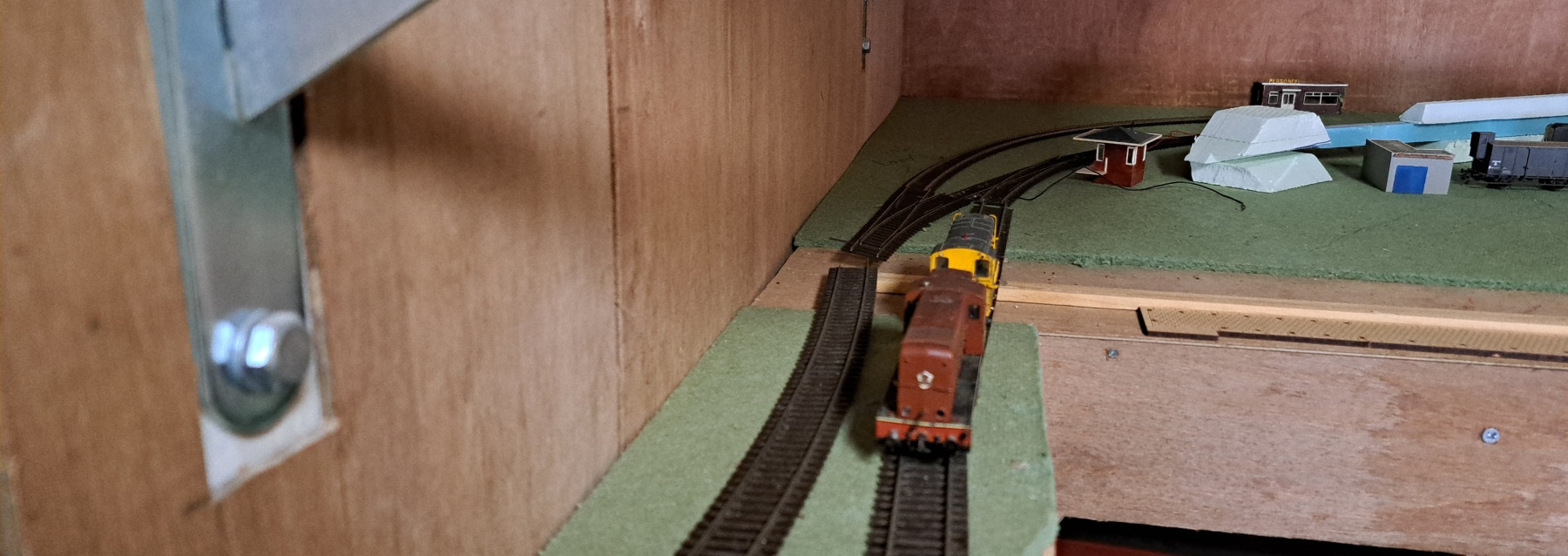

De sporen liggen vanaf de garagedeur tot vier meter verder nu vast. De boog op de foto heeft verkanting en de DE-II ligt er netjes in.
Het spoor erachter krijgt geen verkanting. Het is het uithaalspoor van het station en het spoor naar de sigarenfabriek. Ook kan op dit spoor een elok staan, zoals in Zandvoort.
Op de tekening kijk je aan de rechterkant van boven naar beneden langs de bakrand, de DE komt naar je toe rijden.

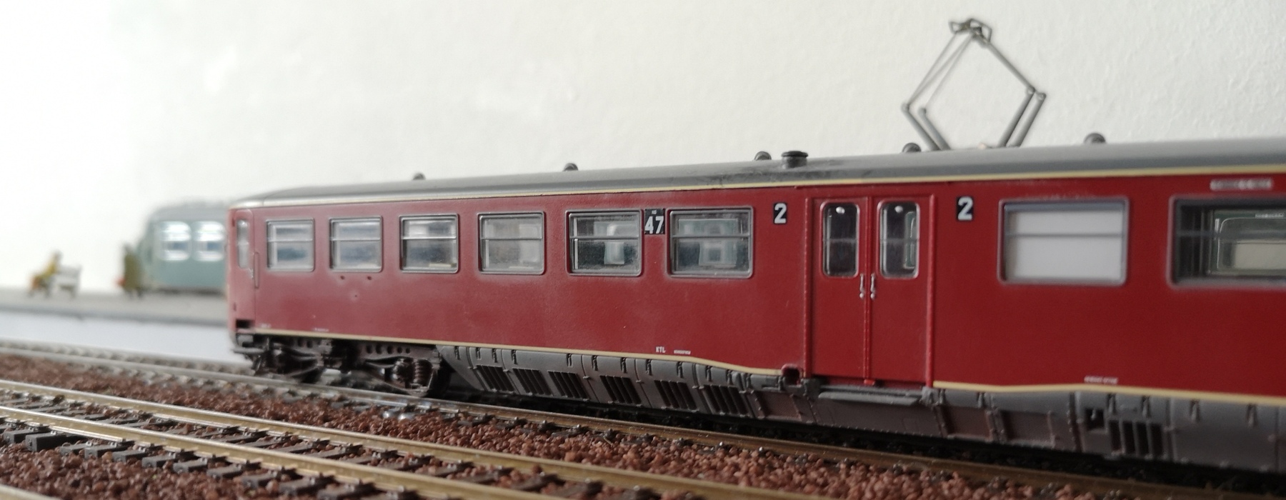

Ballast.
Ik ben het donkerder gewend.
  • Berichten: 3454
Re: Da's Daz 2
« Reactie #112 Gepost op: 28 August 2025, 14:30:40 »
Bruin in de zin van roestbruin is wel realistisch. Gebruik je verdunde houtlijm? Misschien kan je verdunnen met bruine verf? Ik heb alleen geen idee of dat werkt.....

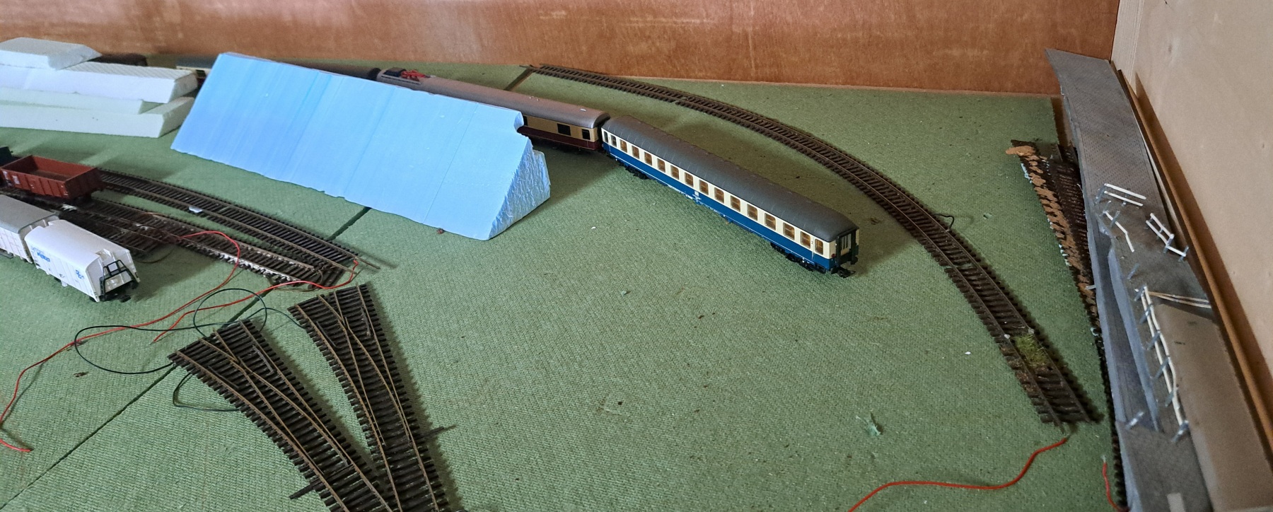

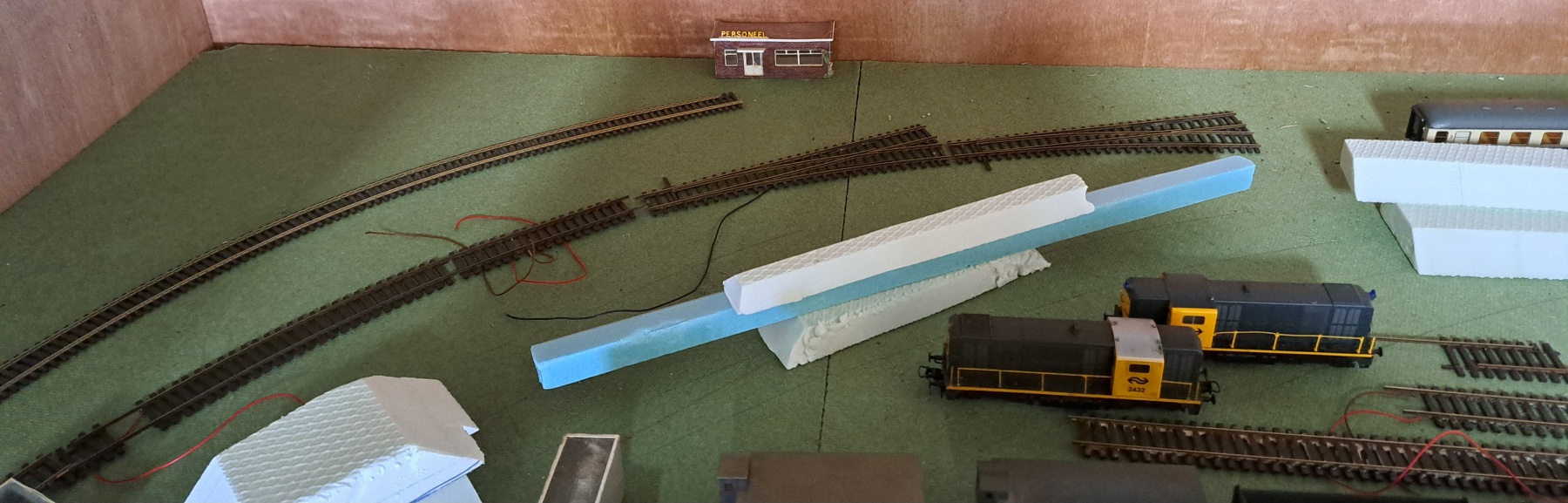

Het sporenplan is weer veranderd.
Het doorgaande spoor is aan de buitenkant gelegd ipv aan de binnenkant van het rijtuigopstelterrein.
Daardoor kunnen de wissels van dat terrein een meter verderop worden gelegd en ontstaat er meer vrije baan. Er is zelfs wat ruimte voor een uithaalspoortje. Ik zal kijken of dat nog wat langer kan.
Het geheel wordt veel rustiger zo. Aan de het einde van het rijtuigopstelterrein worden de sporen gebogen, zodat de doorgaande trein er netjes langs kan.
De blokken moeten de duinen voorstellen. Er ontstaat zo een rustig beeld.
Ik overweeg links een 'dorp', anderhalf huis ofzo, de suggestie doet 't 'm, te realiseren waar de tramlijnen dan hun eindhalte hebben.
Het houtwerk wat naast dorp en baan nutteloos ligt te wezen, wordt rücksichtlos weggezaagd.
Ballast is niet zo bruin als je denkt. Zal straks ff een foto maken.

« Reactie #115 Gepost op: 28 August 2025, 14:50:31 »
Ik ben dit gewend, maar dat is dus echt te donker.
Voorbeelden:
(1 van internet, de 2e uit het draadje over IJmuiden)
  • Berichten: 3454
Re: Da's Daz 2
« Reactie #116 Gepost op: 28 August 2025, 15:22:50 »
Ik denk dat het ook van het gewenste tijdperk afhangt. Zeker vroeger zal er meer vervuiling zijn geweest. De (open) toiletten. Andere smeermiddelen (glijlagers, open tandwielen), roest van remblokken, roet van diesellocs of eerder nog stoomlocs. En misschien wel creosoot uit de dwarsliggers?
Het verschil zie je naar mijn idee duidelijk in beide foto's. In de bovenste zie je het originele grijs nog, maar zie je vooral roestaanslag van wielen en spoorstaaf. De foto uit IJmuiden toont hoe ik het van vroeger herinner, overwegend donkerbruin en een zwarte streep in het midden.
Rogier

Ik plak de zooi eerst maar eens vast (verdunde houtlijm) en daarna valt het vast nog wel te (ver)kleuren. Op zich ben ik er wel content mee. Het is mooi fijn zo.
