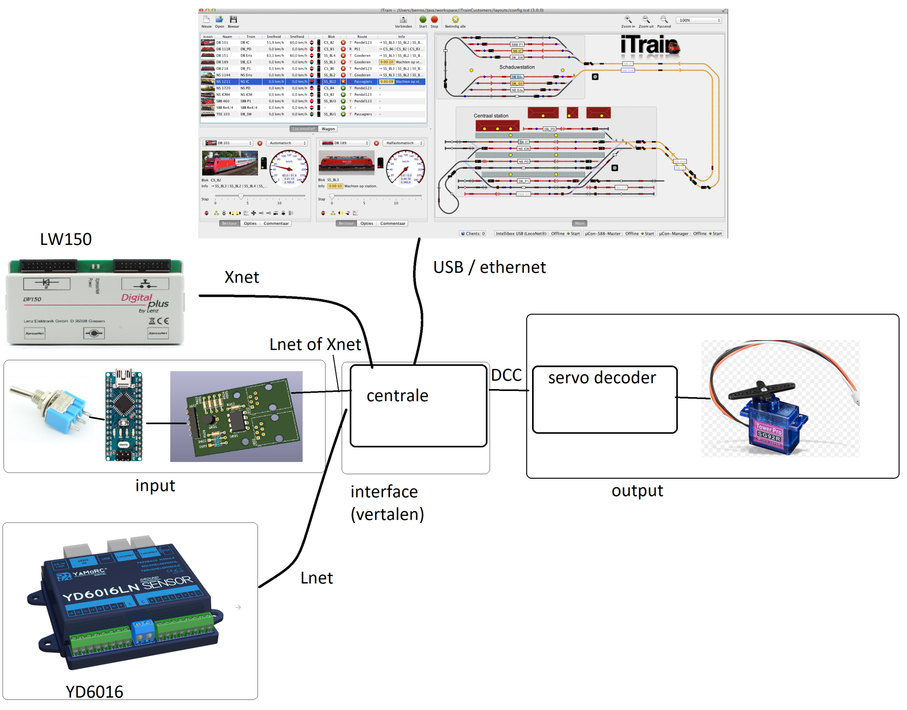

Een wissel omzetten met tuimelschakelaar  die een servo aanstuurt. Maar wel digitaal zodat straks Itrain weet dat de wissel geschakeld is. Heeft hier iemand een schema voor?

Je hebt een invoer apparaat (terugmelder bijvoorbeeld) nodig waar je schakelaar op kan aansluiten, een centrale en een servo decoder (DCC).
Je invoer apparaat vertelt aan de centrale wat hij moet doen, de centrale vertaalt dit naar DCC en verstuurt het bericht naar de servo decoder die op zijn beurt de servo beweegt. Hierbij doet de centrale dit ook doorgeven aan de computer, zodat iTrain op de hoogte blijft. En iTrain kan op zijn beurt ook zelf instructies naar de centrale sturen die de servo laat bewegen.
Ik heb precies hiervoor een DIY project voor, werkt met zowel loconet als xpressnet. Je moet er wel even voor zitten, het is geen kant en klaar ding. Een vereiste van je centrale dat deze of loconet of Xpressnet (of beide) heeft. En needless to say, je centrale moet natuurlijk aan een computer kunnen hangen voor iTrain  ::)
In het filmpje laat ik ook een servo bewegen.
https://train-science.com/panelx-diy-schakelpaneel/

Dat het in principe moet kunnen wordt aangetoond door de LW150 van Lenz.  Daar kun je zowel drukknopjes als tuimelschakelaars (met vaste standen) op aansluiten.  Maar ik denk niet dat dat hier de bedoeling is.

Ik snap echt bij god niet wat je nou probeert te zeggen? Een tuimelschakelaar is dat ding uit m'n afbeelding, punt. We noemen ze ook wel tuimelschakelaar, MTS of toggle switch. Ik moet wel bekennen dat ik eigenlijk niet weet of MTS nu voor miniature toggle switch of manual transfer switch staat  ::). Ik gebruik dat eerste omdat ik die duidelijker vind klinken.
