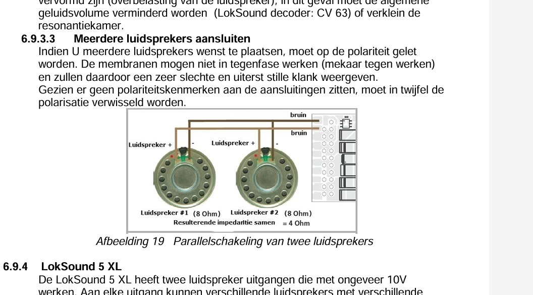

Bij alle voorgaande versies was het duidelijk welke plus en welke min was bij de luidsprekers van een loksound. Echter bij de 5 niet. Uit de handleidingen haal ik deze 2 tekeningen. Welke bij de cube set zit:
20240624_141738 by Ronald Halma, on Flickr
En bij de dubbele cube set:
20240624_141745 by Ronald Halma, on Flickr
De groene plus zit op "luidspreker 2 van de decoder. In het eerste plaatje echter als je die vergelijkt zit die plus aan "luidspreker 1" van de decoder......
Wat is nu wat? Want het maakt wel degelijk verschil. De decoder handleidingen spreken alleen maar van luidspreker 1 en 2 aansluiting.

Dat dus. Esu spreekt wel van een plus... zie tekening. Dan is het toch verwarrend?
Uit de handleiding van de dubbel cube:
Jeder 11x15mm Lautsprecher hat eine Impedanz von 8 Ohm. Beide müssen parallel geschaltet werden, so dass sich eine Gesamtimpedanz von 4
Ohm ergibt. Zusammen mit allen LokSound Decodern ab der Version 4
ergibt sich somit ein enormer Schalldruck.
Bei der Parallelschaltung muss darauf geachtet werden, dass jeweils „+“
und „-“ des Lautsprechers beachtet werden, damit die Bewegungsrichtung der Membrane gleichläufig ist. Bei falschem Anschluss bewegen sich
die Membranen gegenläufig, was zu einem geringen Schalldruck führen
wird. Löten Sie die Lautsprecherdrähte mit einem Elektroniklötkolben an
die Kontakte des Lautsprechers wie unten gezeigt an.
Kijk even naar het vetgedrukte  ;)

en in het bijhorend boekje staat enkel bruin.Zelfs bij 2 LS gebruik . Op de cube staat trouwens ook niet een plus en min pool aanduiding.Heb hier al andere LS gebruikt en maakt niks uit hoe je die aansluit .Chinese grote Ls die veel beter geluid geven en goedkoop zijn en 2W

In de NL versie staat een plaatje wat duidelijker is, deze keer met 2 kleuren bruin voor het onderscheid. Cube of ronde speaker maakt niet uit denk ik

even in de collectie LS gedoken (ook de originele die ik van esu heb omdat wij decoders verkochten) en bij de oude versie 100 ohm staat wel een groene punt aan 1 klem.Bij de nieuwe versie zowel 4 als 8 ohm niks. Ook ff bij de chinezen gekeken en identiek :) zowel d ronde ,sugarcube of ovalen/rechthoek/vierkant.

Ja, zodat je de boel uit elkaar kunt houden, twee luidsprekers in tegenfase geeft een merkbaar verschil, maar het maakt geen ene moer uit of je de "+" van je marantz set aan de "-" vd luidsprekers aansluit, als je maar bij allemaal hetzelfde doet.
Bij een passieve subwoofer maakt het zeker uit  ;) Tenminste, wel die van mij.
Oke, dan is de polariteit geen dingetje. Dank! (y)

Als je bij een luidspreker een plus op de  + zet en een min op de -, dan is de afspraak dat het membraan naar voren beweegt. Die conventie is afgesproken toen de stereo systemen op de markt kwamen. Voordien, bij mono versterkers, maakte het niks uit.
Maar er is niks op tegen om de luidsprekers omgekeerd aan te sluiten, als je het maar bij allemaal doet.
Dus parallelle luidsprekers identiek aansluiten.

Dat dus. Bij die passieve woofer uit zich dat in compleet geen bas meer. Omdat per kanaal er een woofer zit en als die verkeerd om gaat bij 1 werkt dat niet goed. Hoe ik dat weet? ;D
Bij de Esu's dus ook. Als ik dat maar weet kan ik niks verkeerd doen :)
