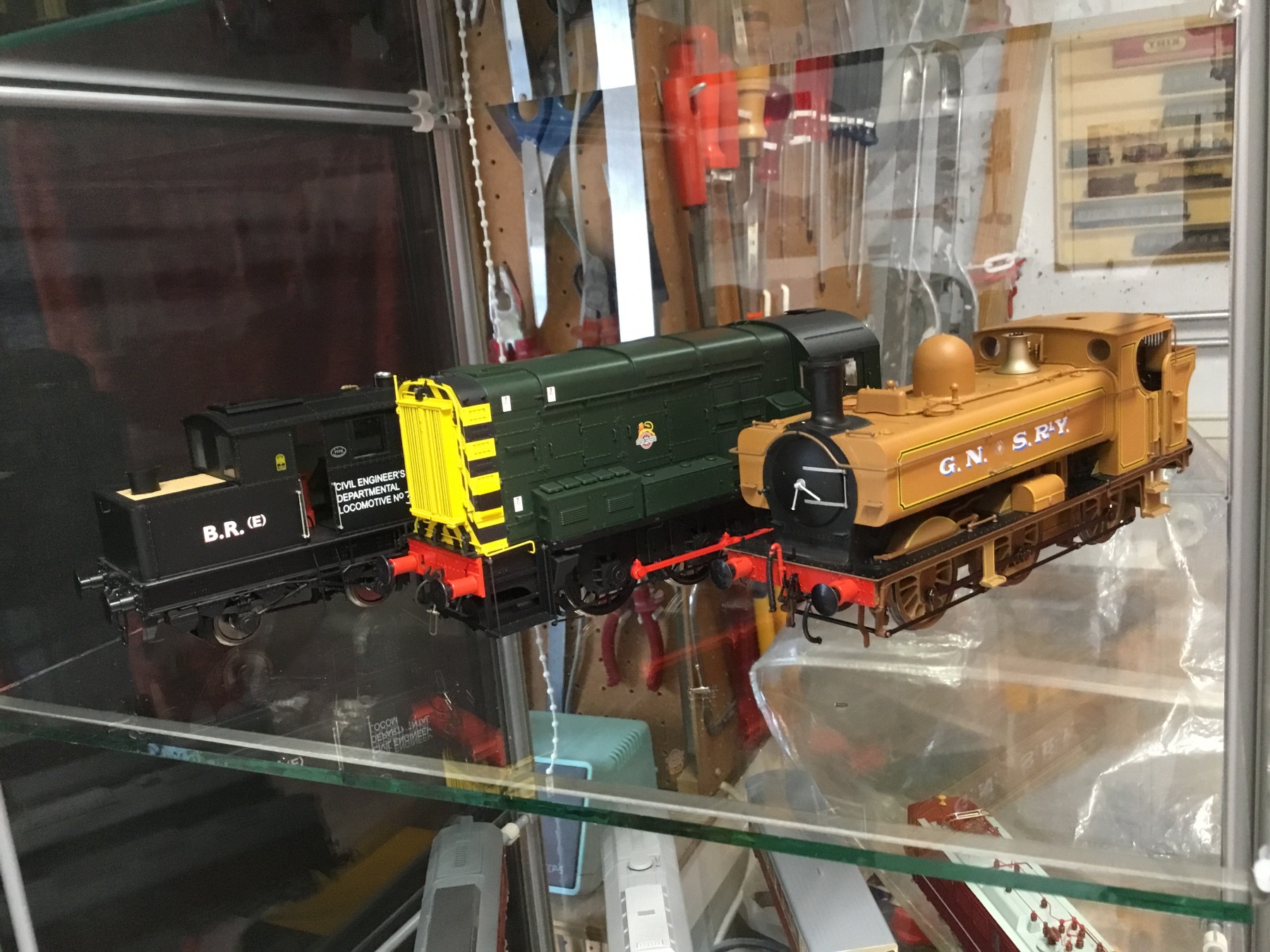

Ik ben bezig om een klein schaal 0 baantje op te zetten.
Ik heb 3 loks van Dapol ( zie foto) en wil deze digitaliseren, eigenlijk alleen maar om ze op een gewenste plek neer te zetten, zodat ik geen stopsecties hoeft te maken.
Geen sounddecoders en de maximale rijlengte is ongeveer 4 meter, en het te trekken materieel is max.1 personen rijtuig ( autocoach ) of 6 kleine goederenwagentjes.
De loks zijn voorbereid voor een 21 pins decoder.

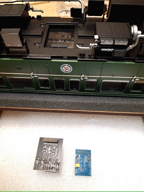

In navolging van het bovenstaande.
Afgelopen zomer het mooie schaal 0 Dapol Class 121 treinstel gekocht.
Zoals de beschrijving van de winkel aangaf een plux 21 decoder ( ESU lok 5 basic ) gelijk erbij gekocht.
Tot mijn verbazing na ontvangst en uitgepakt staat er in het bijgeleverde gebruiksaanwijzing boekje dat er een plux 22 decoder in moet.
Op de Dapol site is er bij de beschrijving niets over te vinden.
Vanwege de zomer ben ik er nu pas aan toegekomen , en ik er van uitging dat het mogelijk een drukfout zou zijn en de andere loks ook plux 21 zijn schets vanavond mijn verbazing dat er inderdaad een plux 22 decoder in moet.
Bij gebruik van een andere decoder als van Dapol moet je ook nog wat aanpassen.
Tot zover.
Cor Lageweg.

24 September 2024, 08:50:50 »
Kan het geen typo zijn in de beschrijving? Op een aantal sites spreken ze namelijk over de 21pins MTC.
Je komt er snel genoeg achter als je het treinstel open maakt en kijkt welke bus er is voor het insteken van de decoder. Heeft het 1 connector afgeblind dan is het en Plux21.

24 September 2024, 09:02:41 »
Hoi Bart,
Typo dacht ik eerst ook, maar er moet echt een plux 22 in.

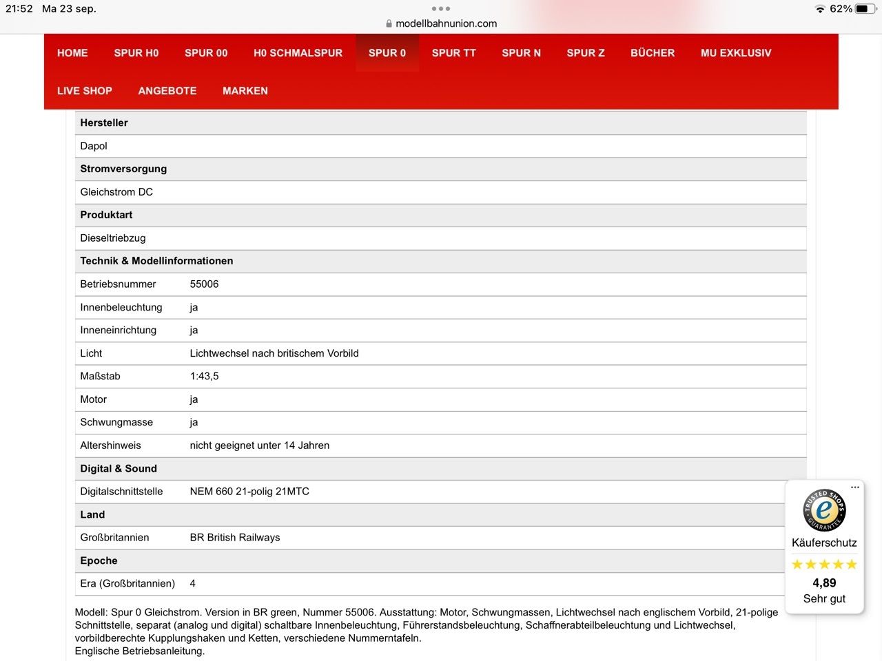

Het is wel raar want bij Rails of Sheffield staat ook plux 21.
Groet Cor.
Berichten: 22803
Re: Decoder advies voor Dapol schaal 0 loks
24 September 2024, 09:07:24 »
Het begrip Plux21 bestaat helemaal niet. De norm (nem 658) en iedereen heeft het over Plux22. Zijnde een plug met 21 daadwerkelijke aansluitingen en een blinde pin.
21MTC heeft ook 21 daadwerkelijke aansluitingen en een blinde pin, alleen heeft men ervoor gekozen het aantal daadwerkelijke aansluitingen in de naam te benadrukken. Maar dat is dus een geheel andere plug en een andere norm (nem 660). Inderdaad verkeerd aangegeven in de winkelbeschrijving. Als dat bij meer winkels het geval is, zal het ook wel verkeerd zijn doorgegeven door Dapol.
Laatst bewerkt op: 24 September 2024, 09:32:48 door henk
MMTB
Berichten: 970
24 September 2024, 18:24:08 »
Ik denk dat het komt dat de eerste levering van dit model met de 21MTC is uitgeleverd en dat de winkeliers dezelfde beschrijving hebben gebruikt voor de tweede levering.
In mijn Class 122 zit nog de 21MTC aansluiting, waar ik een Loksound 4 voor heb gebruikt
