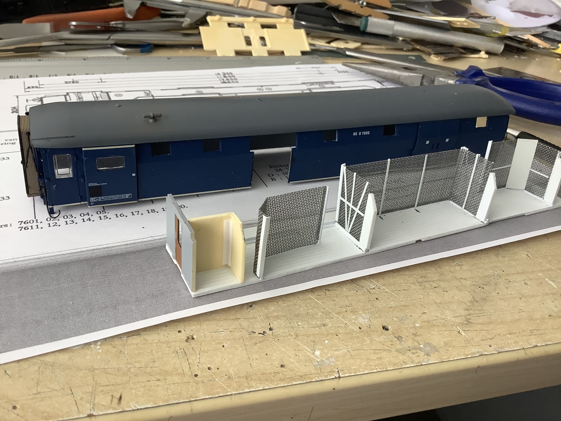

13 June 2024, 12:41:30 »

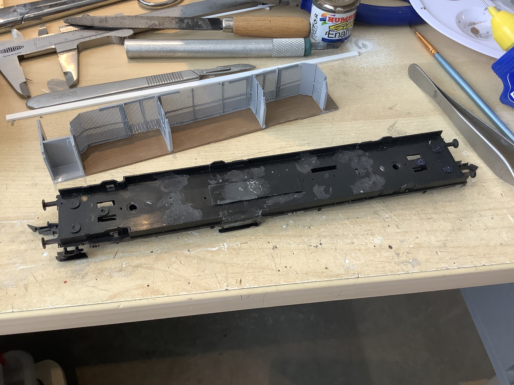

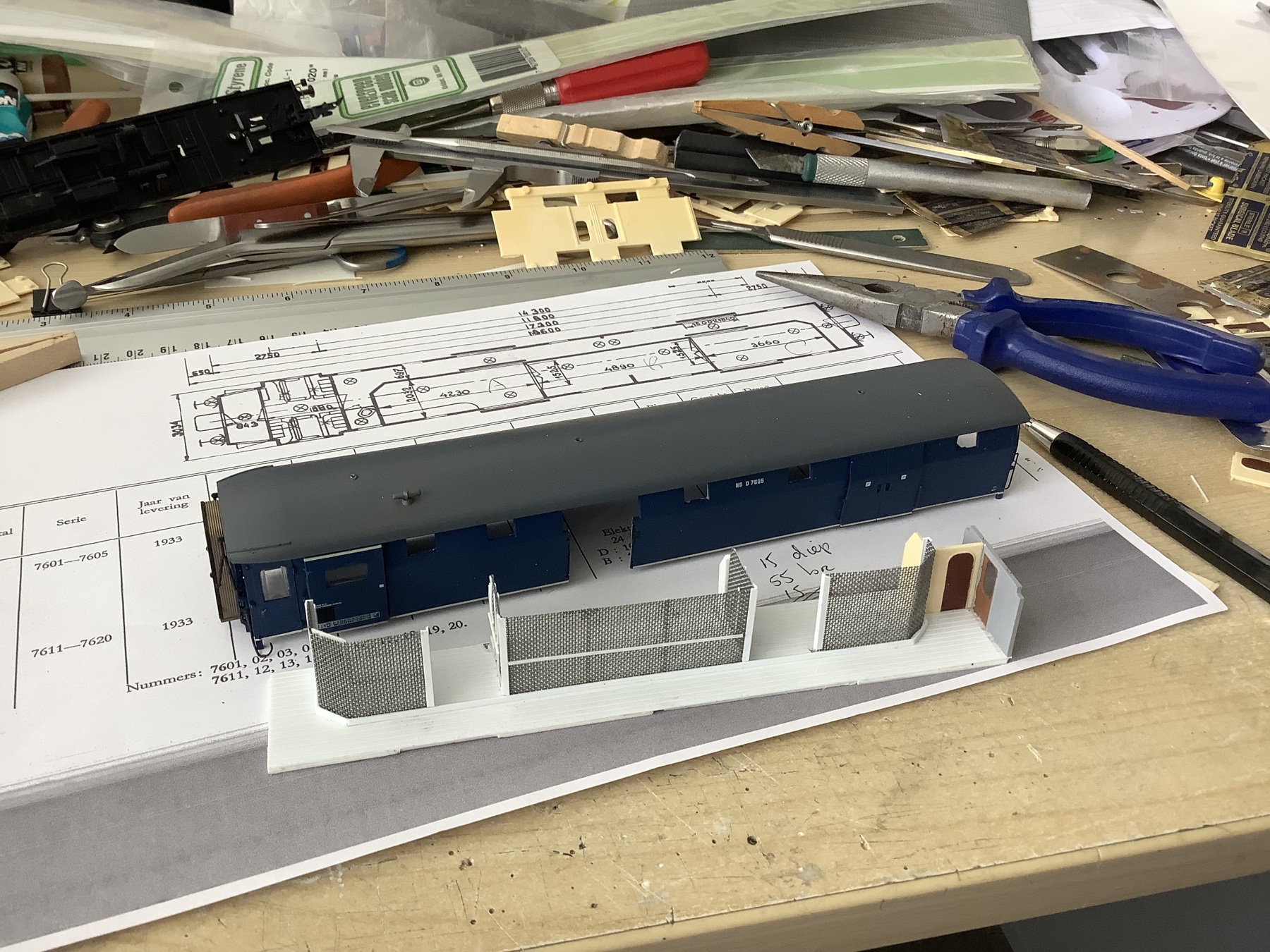

Zo, ik ben nu al wel zover gevorderd dat ik wat kan laten zien. Als basis fungeert de stalen DIV van Artitec. Het model heb ik een tijdje geleden voor een leuk prijsje op de kop getikt, want de vorige eigenaar had er behoorlijk op zitten klodderen en ook een behoorlijk aantal losse onderdelen waren inmiddels verdwenen, dus vooruit maar met deze geit…
Voor dit klusje zijn de foto’s in deze draad van heel grote waarde geweest (Martijn Haman en Arjen van der Donk
), terwijl ik de indeling en (globale) maatvoering uit het materieelpark-boek heb wat hier in de boekenkast staat.
Let wel: nog niet klaar, dus wordt vervolgd
Rob

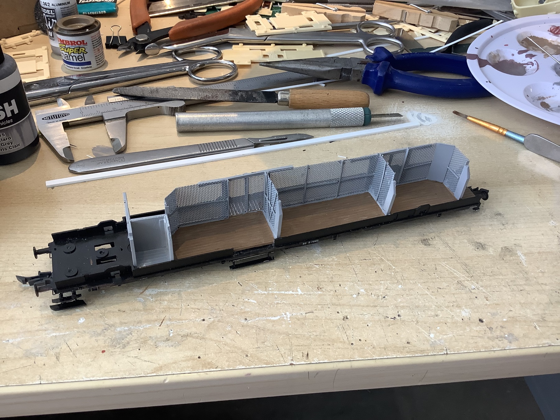

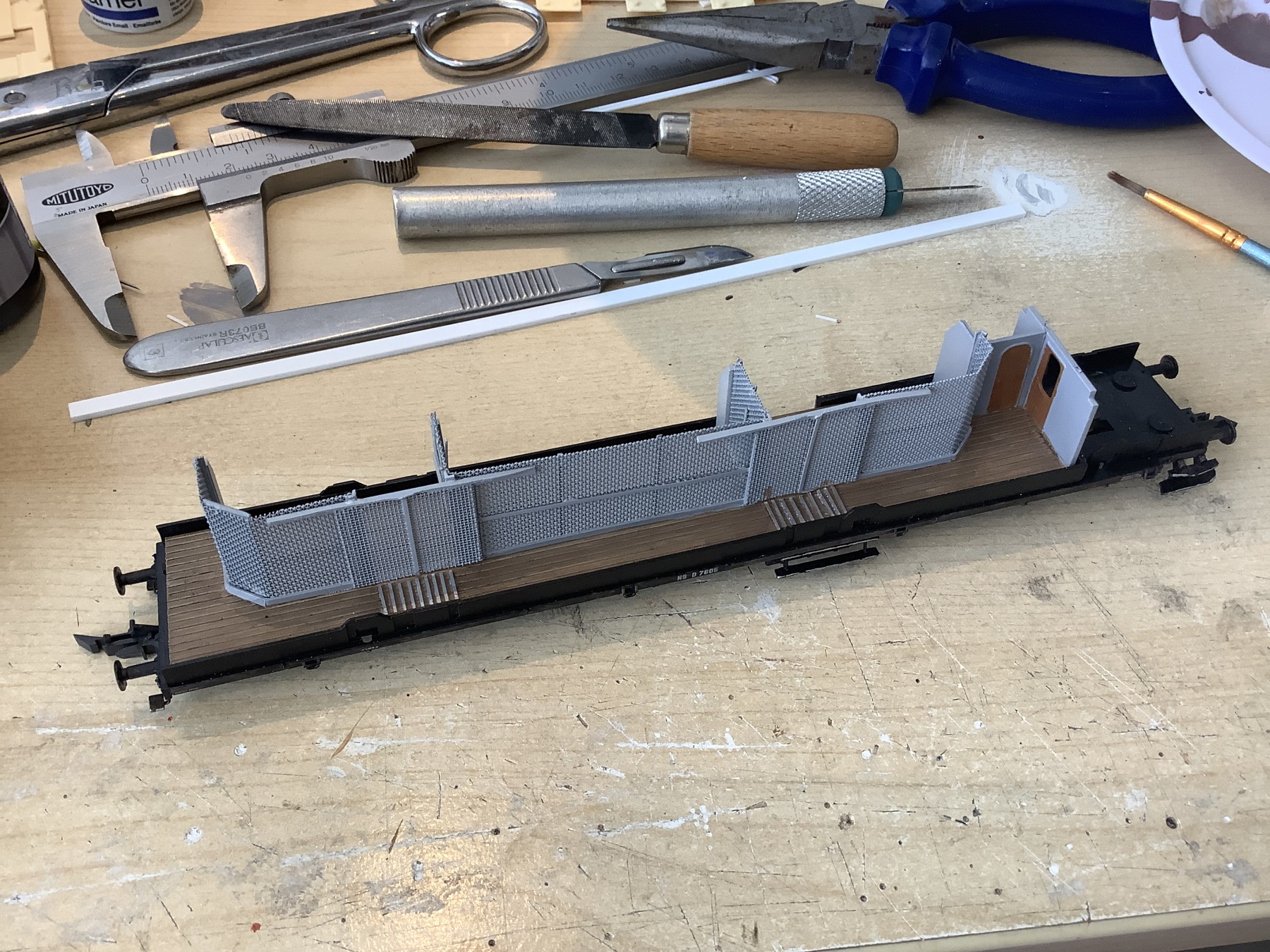

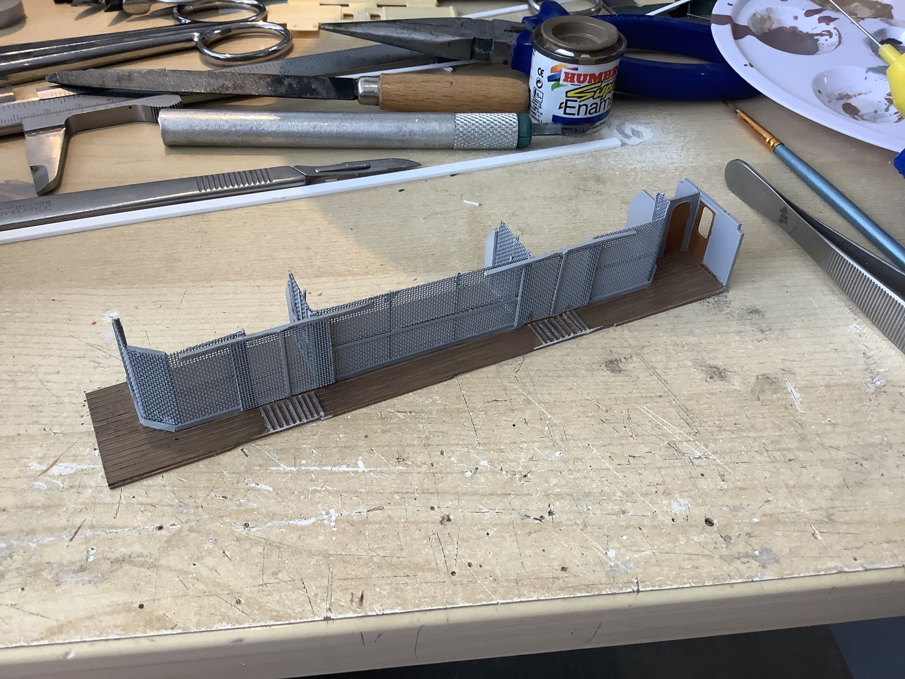

Vandaag nog maar wat geknutseld op zolder. De temperatuur laat dat gelukkig toe
. Het laatste gazen hek is op z’n plek gezet en ook de gazen schuifdeuren zijn ‘ingehangen’. Daarna is de schilder aan de gang gegaan om alle gaaswanden en -deuren lichtgrijs te tjetten. Dewitte bescherming van de vloer is verwijderd en de originele houten vloer kwam daar weer onder vandaan.
De timmerman heeft in het gangpad tussen de buitenschuifdeuren en de gazen schuifdeuren een aantal aluminium glijstrips gemonteerd, waardoor het inschuiven van bagage vanuit die kant makkelijker gaat. De andere kant heeft die glijstrips niet, omdat de bagage daar direct in de opbergruimte komt.

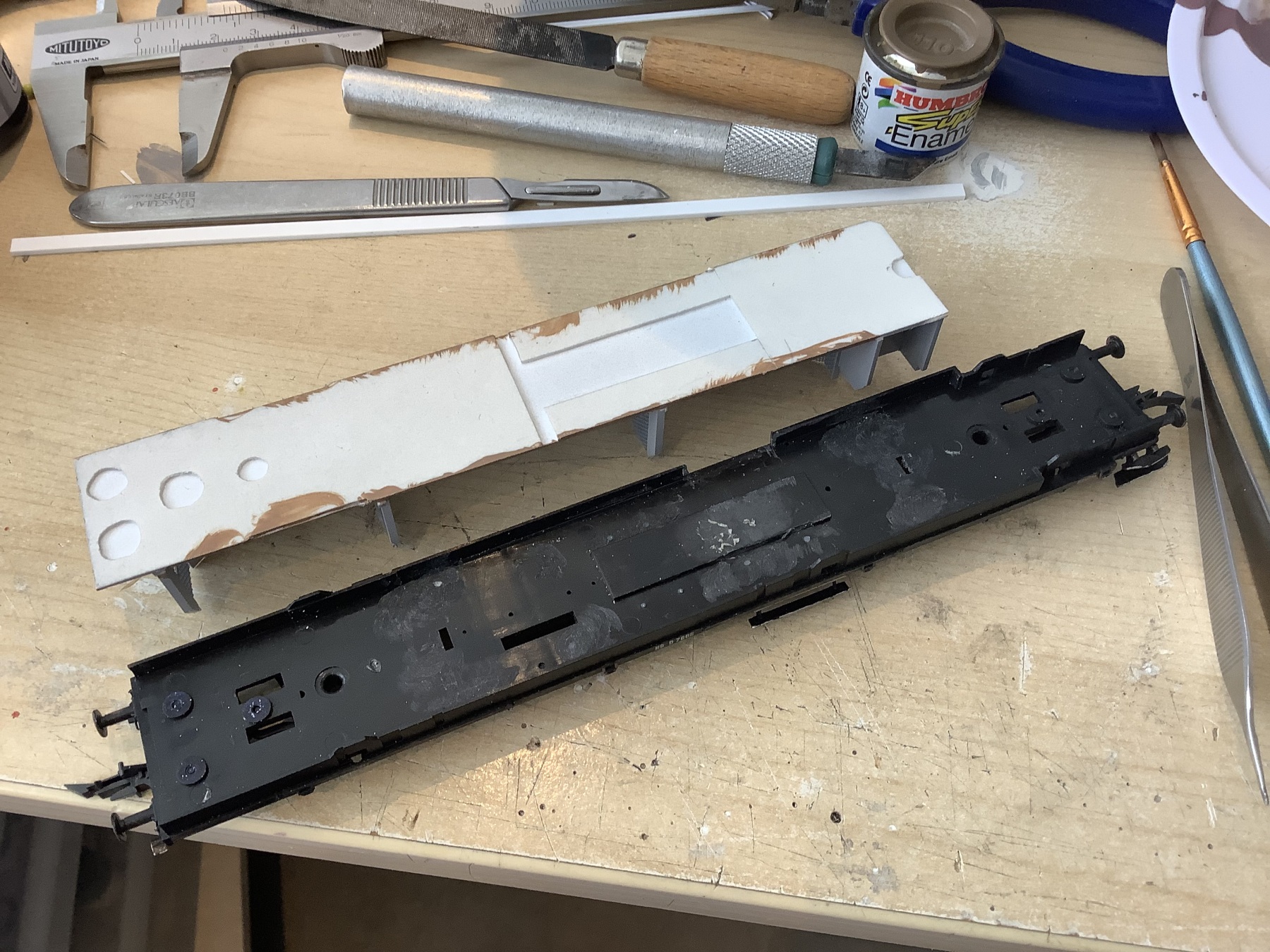

De grondplaat voor dit interieurtje is een plaatje Evergreen met planken van 1,5 mm breed, het plaatje zelf is 0,5 mm dik. Om dit plaatje goed te kunnen plaatsen en verwerken zijn van de bovenkant van de onderbouw een aantal uitsteeksels (-tjes) weg geknipt en-gefreesd. Het ging hier om uitstekende puntjes van attributen aan de onderkant en wat uitsteeksels waar het originele gewicht van het rijtuig was ingeklemd. Het rechthoekige vlak middenin vond ik wat te link om handmatig weg te halen. Ik heb derhalve aan de onderkant van het interieur stukjes styreenplaat van 0,75 mm dik gelijmd, zodanig dat er ruimte blijft voor de draaisteltappen en de bevestiging van het kortkoppelmechaniek. Dit hoefde maar aan één kant te gebeuren, omdat het andere mechaniek onder de conducteursruimte aan de andere kant zit.
Volgende keer verder met het weer aanbrengen van het nodige gewicht aan het rijtuig. Even gaan uitvogelen hoeveel het allemaal moet wegen volgens de NEM-normen. Misschien wel een paar koffers of kisten van lood maken
, om een beetje in de sfeer te blijven…
Oh, en bij vragen of onduidelijkheden: ik hoor het wel…. wordt vervolgd.
Rob
Laatst bewerkt op: 13 June 2024, 20:11:04 door Rob Ellerman

Rob,
Netjes hoor
Is zeker leuk om een interieurtje in elkaar te zetten toch? Je moet alleen de kap loslaten om het te kunnen laten zien, of een schuifdeur open laten staan.
Rob

Hoi Rob,
Dit ziet er al heel leuk uit, echt herkenbaar als de oude stalen D's.
De vloer was meer grijskleurig dan bruin, meestal was de grijze verf er af gelopen waardoor de houtkleur weer zichtbaar werd.
Groeten Arjen

@Rob Bennis: de eerste foto in reactie 19 laat al een beetje zien wat de bedoeling wordt….
@Arjen: De kleur van de vloer is ‘dust’ met een beetje ‘earth’. Op de foto oogt het wat donkerder, maar misschien dat ik kijk wat een lichtgrijze wash doet om ‘m wat lichter te maken.
Rob
Laatst bewerkt op: 13 June 2024, 22:54:18 door Rob Ellerman

Fraai interieur!
Door de kleine raampjes zal het interieur slecht zichtbaar zijn van buiten, overweeg je om een deur te openen of om er verlichting in te plaatsen om het zichtbaar te krijgen?
Zou er eigenlijk wel altijd licht aan zijn geweest in het bagagegedeelte?

Dank voor de loftuitingen heren.
@Priegelman: Als je omhoog scrolt op deze pagina zul je zien wat de o.a. bedoeling gaat worden…
Rob

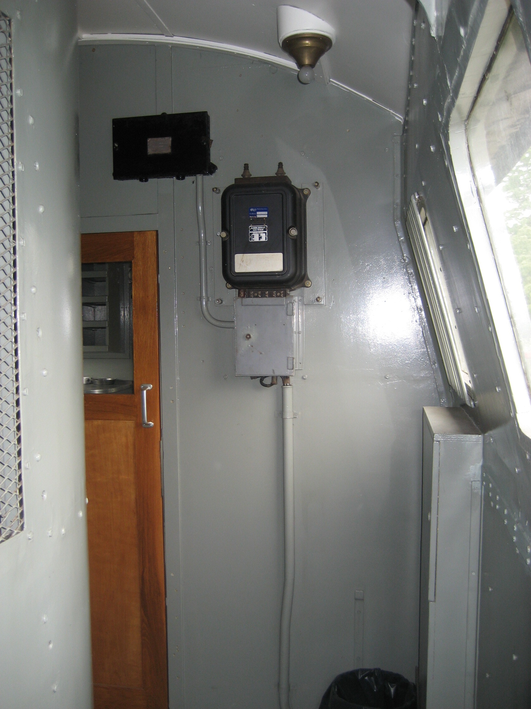

hier nog een leuk detail voor de gang, tegen de conducteursruimte hing nog het regeltoestel voor de verlichtingsdynamo. Dit is de 6 deurs stalen D van het museum, maar hier waren de wagens gelijk in.
Groeten Arjen
Laatst bewerkt op: 14 June 2024, 15:12:30 door AB 7216
Berichten: 5360
Modelspoor is emotie...
Re: Interieurfoto’s NS stalen DIV met zijgang
Reactie #28 Gepost op:
14 June 2024, 19:53:19 »
Dank je wel Arjen, geinig detail. Ik zal van het weekend eens kijken wat ik er van kan bakken
. De foto bekijkend vroeg ik me af: welke wagens hadden tralies achter de ramen en welke niet? Weet jij dat toevallig?
Rob

AB 7216
Berichten: 1626
Reactie #29 Gepost op:
14 June 2024, 20:09:10 »
Hoi rob,
Behalve de wc ruimte, zat achter elk raam van de bagageruimte een tralie.
Dit kan ik terugvinden op meerdere foto's van de wagens uit deze periode.
Groeten Arjen
