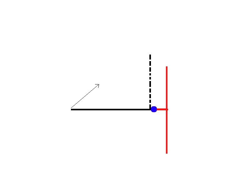

Zoiets??

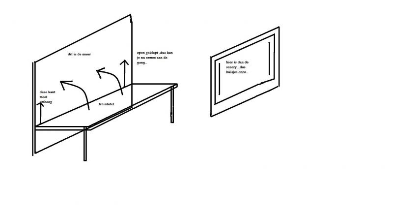

10 May 2008, 13:21:24 »
dit was het idee eigenlijk zo'n beetje..dus gaat aan de muurkant omhoog ...
