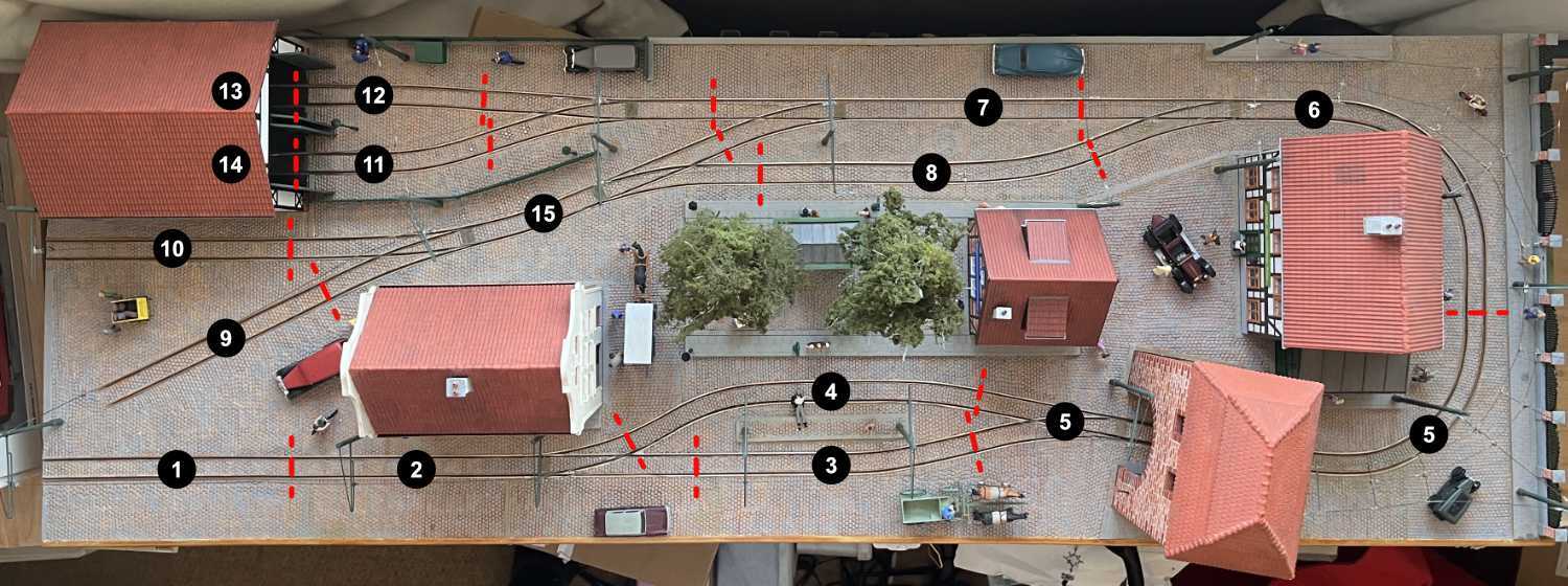

Het doel is bereikt. Rotbach was vorig jaar reeds digitaal gemaakt: De baan heeft een werkende bovenleiding, dus alle retourstroom gaat via de beide sporen. Omdat de haltes en remise een schakelaar hadden die de stroom of naar het ene spoor, of naar het andere spoor voerden, hoefde ik alleen maar de schakelaars te verwijderen en al het straatspoor met elkaar te verbinden. Omdat Don de sporen netjes in korte blokken verdeeld heeft, omdat hij zo stukken stroomloos kon zetten voor analoog bedrijf, is het in principe heel makkelijk om het te automatiseren. Eerder heb ik geëxperimenteerd met Loconet en wilde voor het automatiseren Rocrail gebruiken. Maar daar moet je je toch heel erg in verdiepen om het werkend te krijgen, plus dat je ook nog eens een computer er aan moet koppelen. Dat vond ik allemaal maar wat omslachtig.
In Rijswijk 2026 zag ik de Automaus aan het werk bij Edwin Spanbroek en zag dat dat wel wat voor mij kon zijn. In dezelfde maand tijdens OntraXS bij de maker van de Automaus zelf een apparaatje afgenomen. Deze gebruikt een S88n terugmelder. Daarvoor heb ik nu een YAMORC 6016ES (alternatief de goedkopere Automaus BM16, die goedkoper en fijner is, in de zin dat elke blok een eigen bevestigings LED heeft). Ik bespaar u, beste lezer, even mijn gedoe om het werkend te krijgen, want daarover is uitgebreid bericht in het Automaus draadje, maar toen ik uiteindelijk de juiste Ethernetkabel gebruikte (8 aderig, niet 4!), was het een eitje om het werkend te krijgen. Ik heb twee trams op het apparaat ingeprogrammeerd, beetje finetunen en de trammetjes rijden mooi langs elkaar heen en stoppen op de haltes. Met een derde tram kan ik er zelf tussendoor rijden, maar dan moet je wel snel zijn. Veel ruimte is er niet op de baan. Als ik wil spelen kan ik ook een lus (zo heten de scripts op de Automaus) uitzetten en met een eigen tram rijden.
De blokken:
In de onderstaande video zie je een Halling Woltersdorf tram en een model gemaakt door Don. Ik laat ook de opdrachten van de Automaus zien, waar je de status van de lussen kunt zien.
https://www.youtube.com/v/56xbxC5twWs
