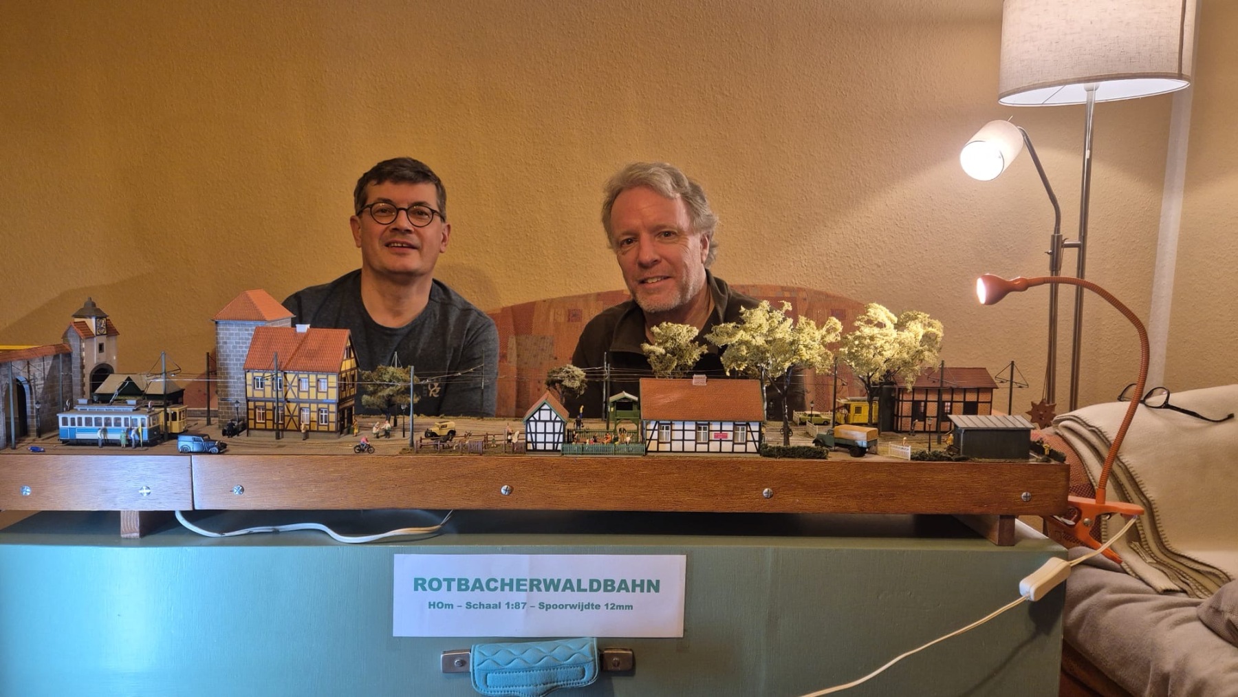

Eerder deze maand (februari 2026) ben ik naar Dresden gegaan voor o.a. het modelspoorevenement aldaar. Maar tevens gebruik gemaakt van de gelegenheid om de bezitter van het andere gedeelte van Rotbach, Rotbacherwaldbahn, te bezoeken. Het is daar in goede handen, want Axel is ook een groot fan van Don. We maken al plannen om de twee delen samen een keer samen te exposeren in Nederland.
