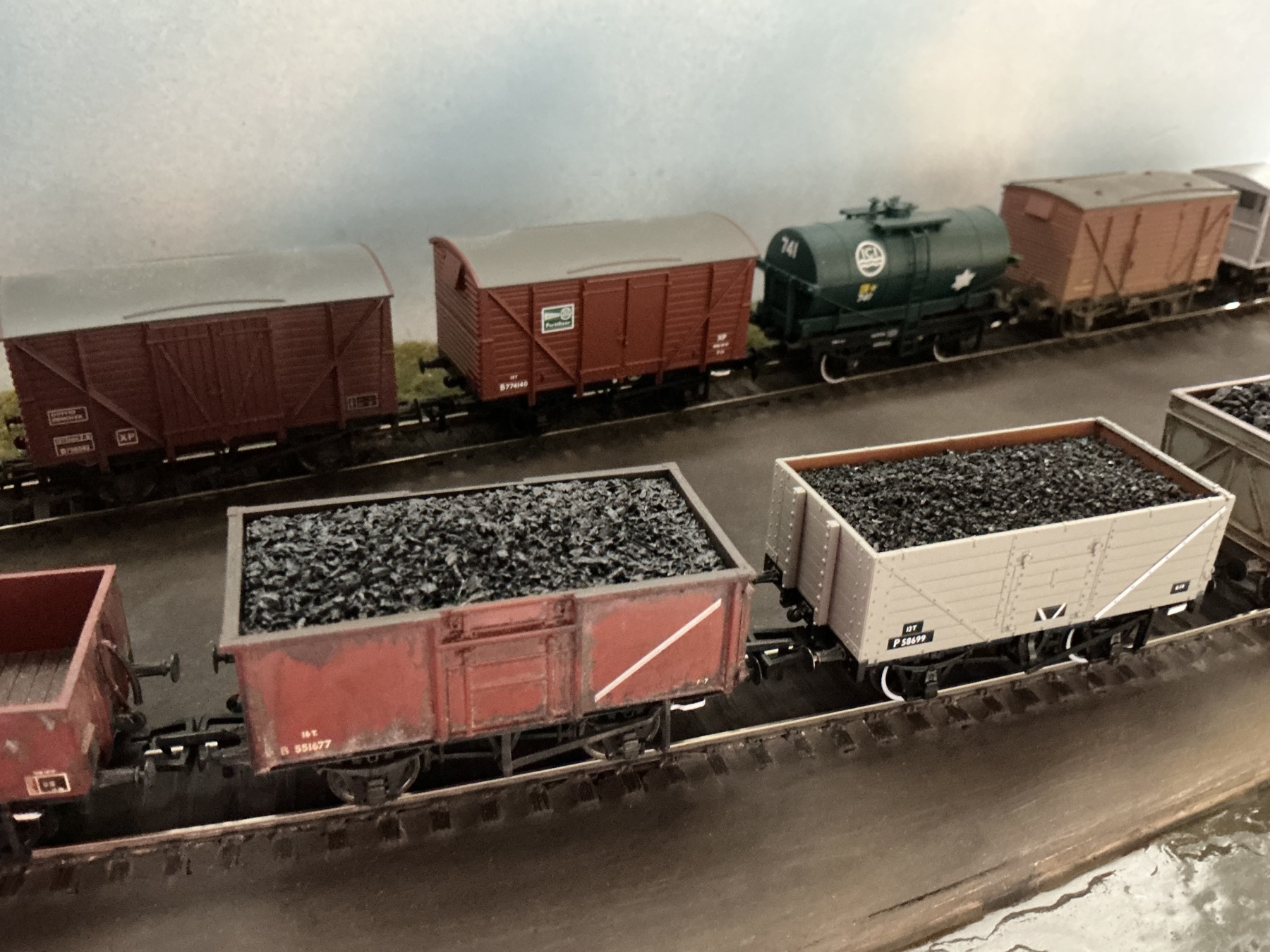

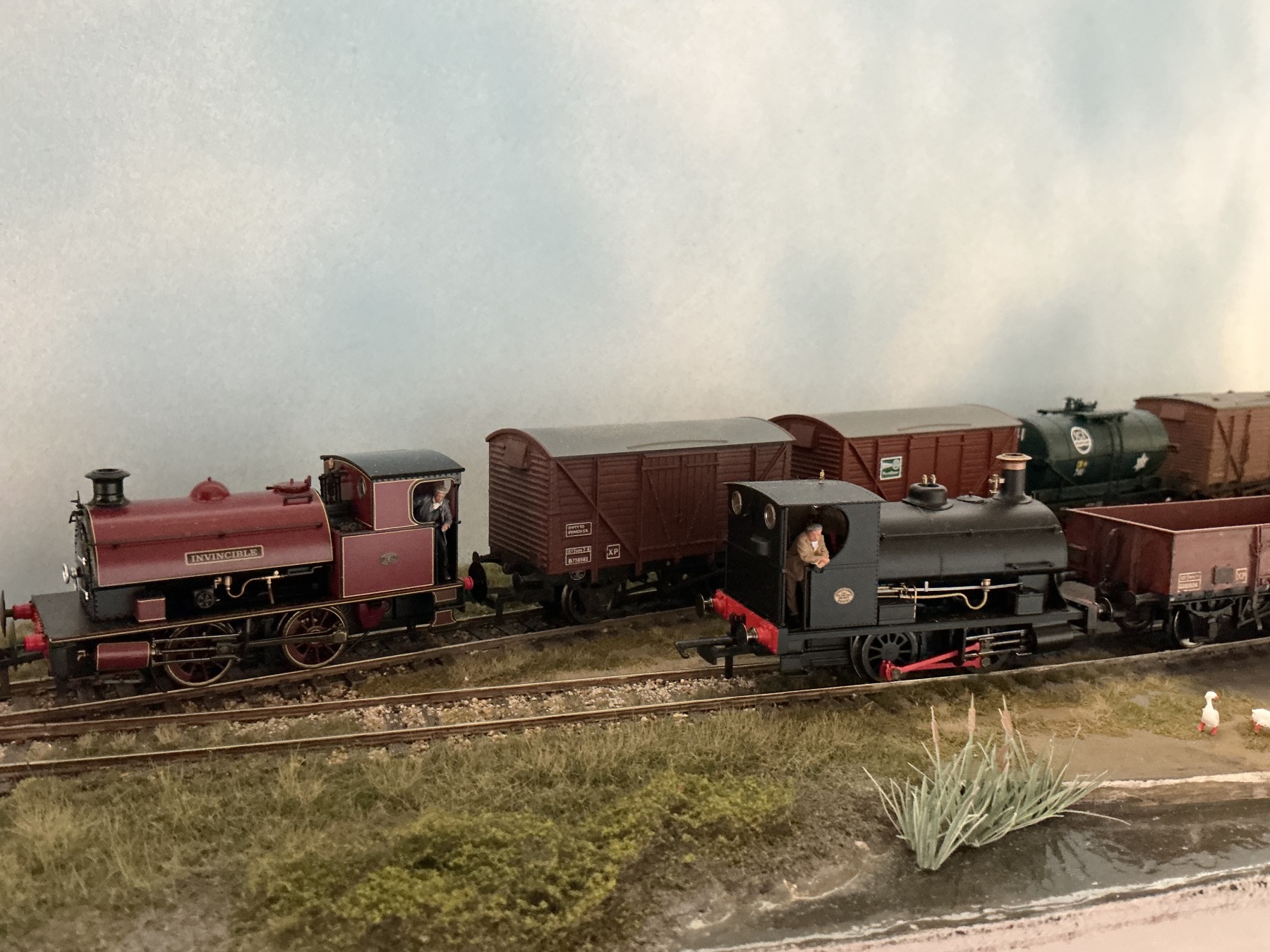

Het is weer even geleden. Inmiddels zijn de laatste figuurtjes geschilderd en in hun locs geplaatst.
De Hawthorn Leslie en de W4 Peckett zijn van bemanning voorzien. Modelu maakt mooie figuurtjes, maar sommige zijn best een uitdaging om te schilderen. Ze zijn dan ook niet allemaal evengoed gelukt, maar over het algemeen goed genoeg.

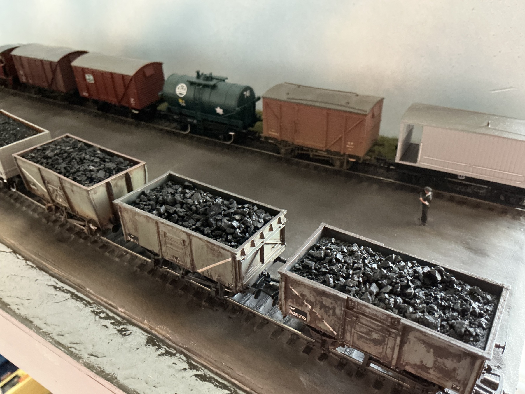

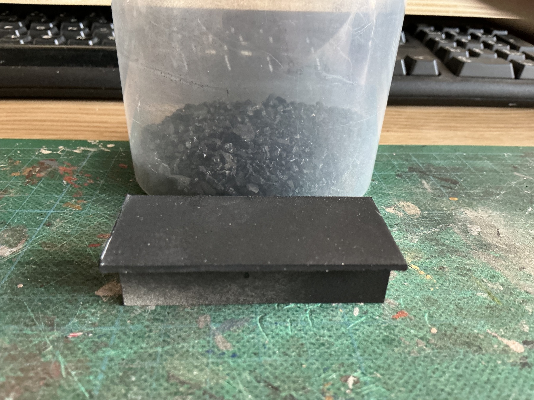

Een van mijn bruine 16 ton minerale bleek een lading te hebben. Ik denk van resin gemaakt, het oogt in elk geval redelijk realistisch. Gisteren maar eens een aantal 16 ton minerals en de 8-plank wagon van een uitneembare lading steenkool voorzien. Ik heb jaren geleden een zakje met wat steenkool gekregen bij de Launceston steam railway. Erg aardig van de mensen daar. Eerst maar een eenvoudig kartonnen vulling gemaakt en die zwart gespoten:
Daarop een laagje kolen geplakt en op die laag wat meer gestrooid. Vervolgens alles met de bekende verdunde houtlijm ingedruppeld. Ik heb daarbij wel geprobeerd wat verschil te maken tussen fijne en grove brokken steenkool. Daar werd bij mijn weten bij het beladen vroeger al op gesorteerd, afhankelijk van het beoogde gebruik van de steenkool (ja, uiteindelijk natuurlijk verbranden
). Het resultaat:
De resin lading in de bruine wagen steekt niet slecht af bij de echte steenkool. Ik ben best wel tevreden met het resultaat. Het was een vies karweitje, zelfs van een klein beetje steenkool wordt alles zwart, maar de moeite waard.
