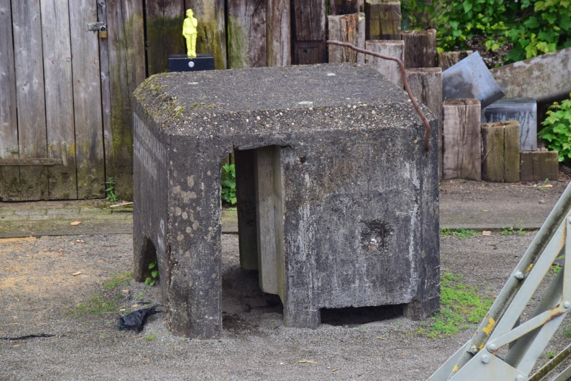

Met én het leggen van de sporen in een boog én het werken met verschoven perrons, blijft van het concept "Wijhe" weinig over. Kijkend naar deze oplossing en naar het "Corfe Castle" zou ik persoonlijk dan meer gaan voor Boxmeer of Cuijk (om enige voorbeelden te geven) waar je nu gekozen baanplan veel beter mee overeen komen. Beide hebben een emplacement en een fraai stationsgebouw. Anno nu te bezoeken voor indrukken en details/maatvoering.
Boxmeer ter voorbeeld, plaatje uit eigen collectie uit 1987. Verschoven perrons en in een boog. Station rechts in beeld en nog steeds aanwezig.
Goor, Klarenbeek, Opheusden hebben ook verschoven perrons maar niet in een boog. Kropswolde weer wel verschoven perrons en in een boog en met nog bestaand gebouw maar had volgens mij geen goederenemplacement. Rheden-De Steeg heeft én verschoven perrons en vroeger een vergelijkend type stationsgebouw als Wijhe en ligt in tegenstelling tot eerder genoemde stations wel aan een lijn met bovenleiding. Maar het is net als Wijhe afgebroken. Het concept "verschoven perrons" en "Nederland" komt weinig voor en vraagt mijns inziens juist om een meer correctere weergave.

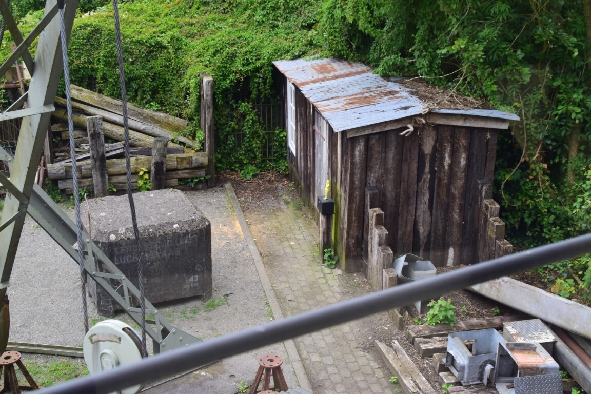

Maar het is mijn bak niet. Doe wat jij leuk vindt. Ik meet zeker die bunker voor je op, ook als je alsnog kiest voor een ander station. Heb ik tenminste ook de maten  :D
Groet, Raymond van den Hoven

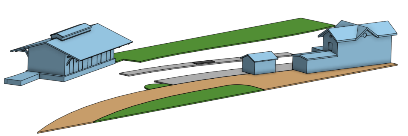

@Raymond,
Ik kan natuurlijk perron A ook aan de rechterzijde neerleggen. De perrons liggen dan tegenover elkaar.
Maar het blijft natuurlijk in alle gevallen een compromis. Ik zal beide gevallen eens uitwerken en kijken wat het beeld dan is.
Wel een voordeel van het werken met virtuele maquettes.
Gr, Hans

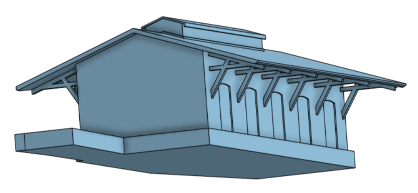

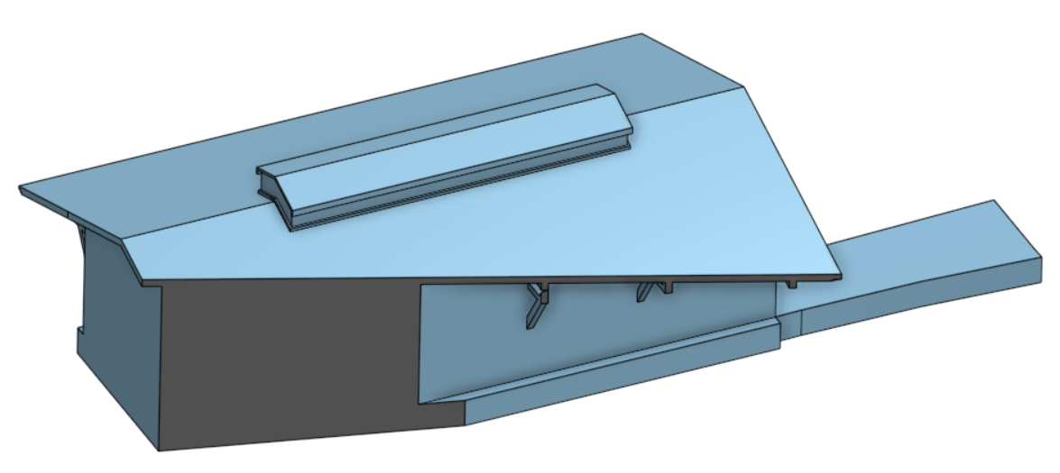

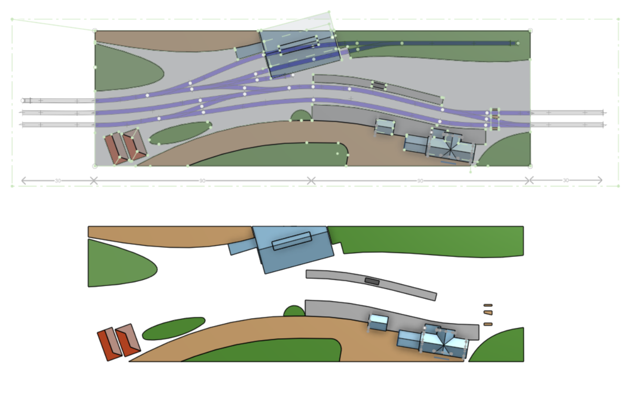

Omdat ik van meerdere hobbyisten hoorde, dat het gebruik van verschoven perrons niet de voorkeur had, heb ik een nieuw concept ontwerp gemaakt met het station aan de rechterzijde. De perrons liggen nu evenwijdig aan elkaar. Van de nieuwe situatie heb ik ook weer een 3D overzicht gemaakt.
De goederenloods heb ik van iets iets meer details voorzien. Ik wilde kijken hoe deze eruit komt te zien, wanneer we er een stuk van afsnijden.
Gr, Hans

Wat betreft je perrons, ik weet niet hoe lang de perrons in Wijhe echt waren, maar je zou de perrons kunnen laten doorlopen tot de bakovergang, zodat je de suggestie werkt dat de perrons langer zijn, dan ze in model zijn.
Rogier

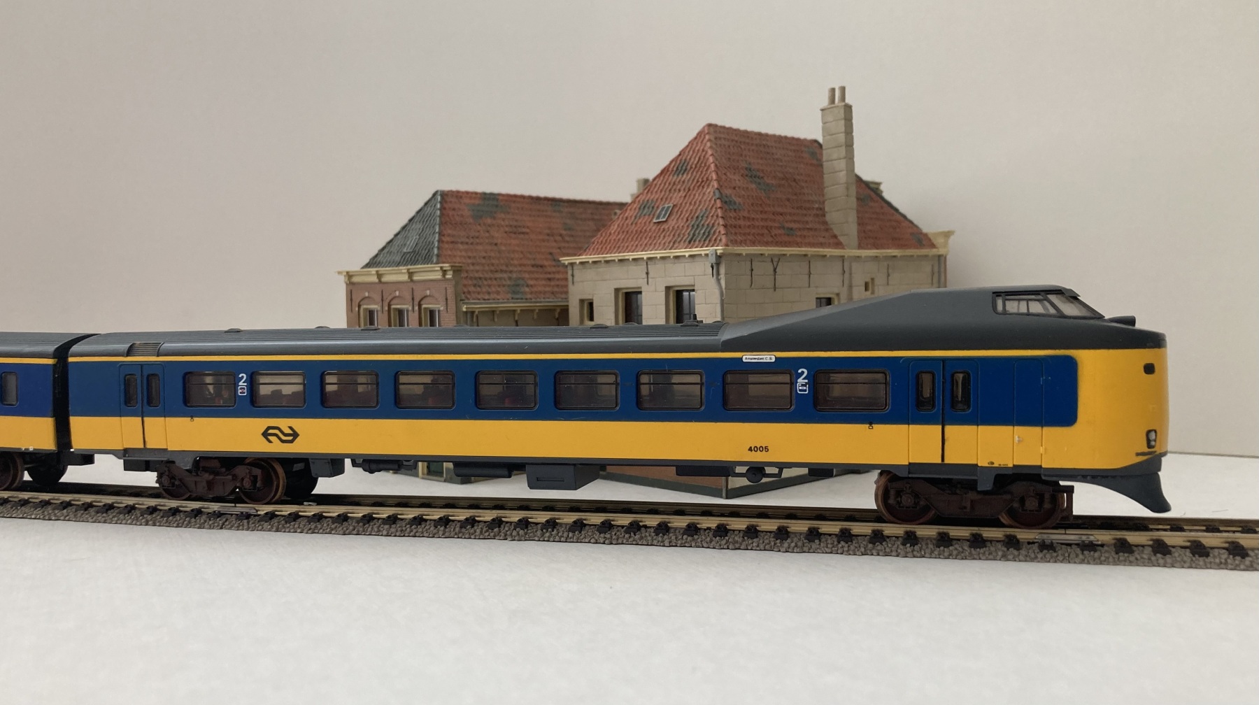

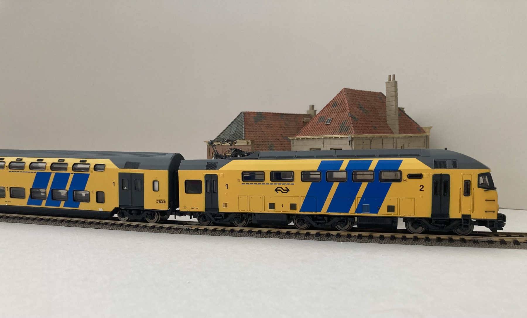

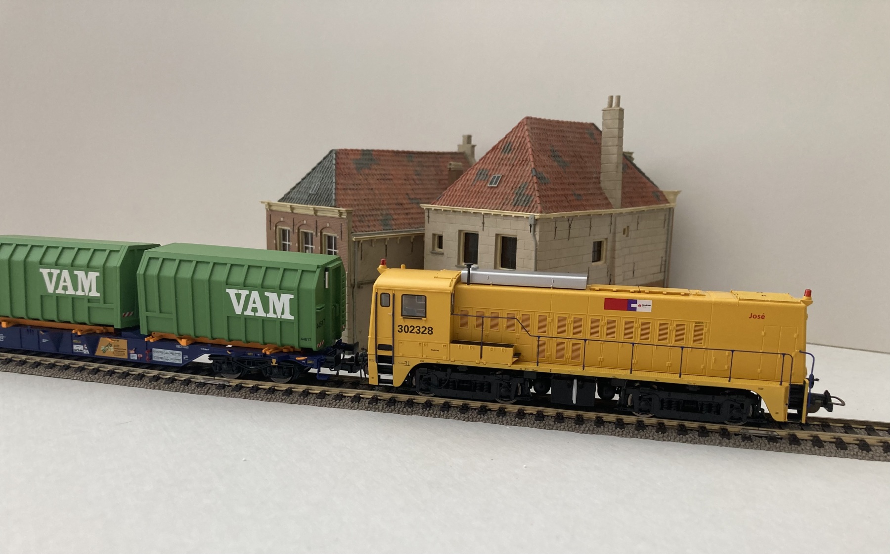

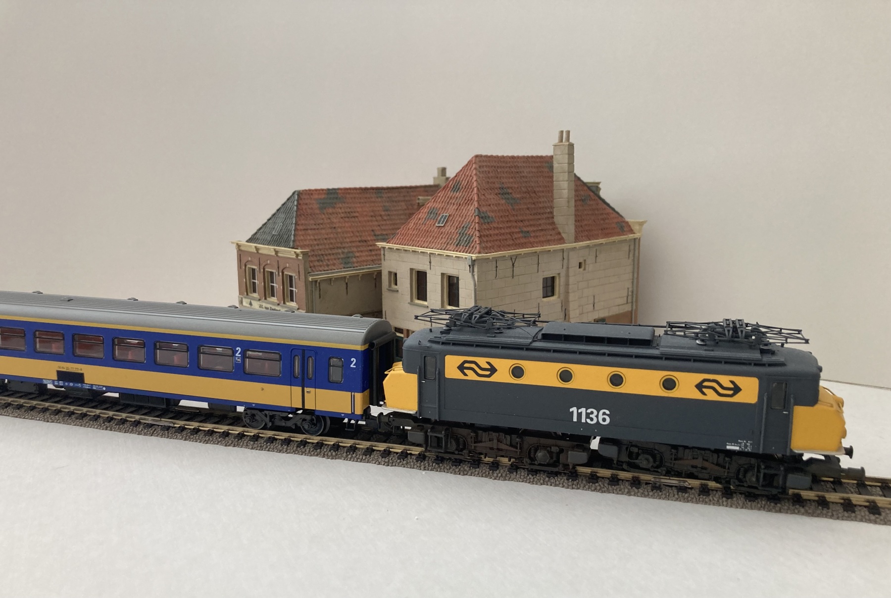

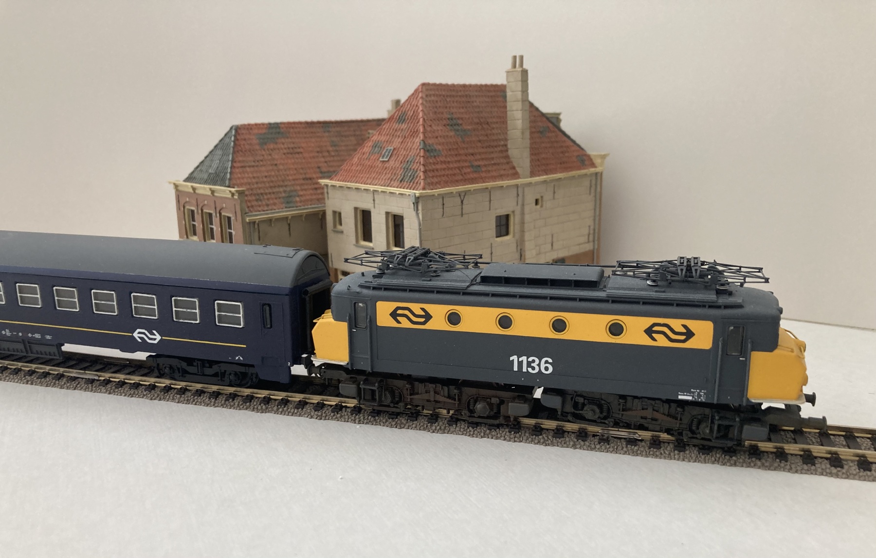

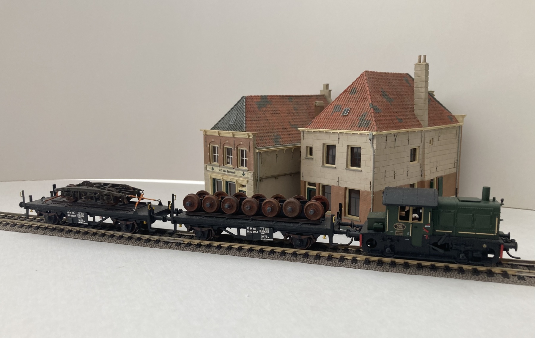

Vandaag mocht ik een erfenis ophalen. Er zaten verschillende bruikbare locs en wagens bij die ik kan gebruiken op mijn BNLS module. Ook hier geldt weer de “Modellers License”, want deze treincombinaties zullen niet allemaal langs station Wijhe hebben gereden. Maare… dat zit ook besloten in het concept ModuleBaan. Daar rijden immers treinen uit diverse tijdperken, regio’s en zelfs landen door elkaar heen. 😀
Hieronder een overzichtje…
Lima koploper. Model is voorzien van Symoba KK koppelingen en behoorlijk verzwaard. Bedrading moet wel hersteld worden.
Rivarossi Dubbeldekker met motorwagen. Verkeerd in een uitstekende conditie.
Märklin NS 1100 (geschikt voor 2-rail). Kap zit los, verlichting moet hersteld worden. Loc staat hier voor een internationale slaaptrein met slaapwagen, couchette, DB zitrijtuigen en een restauratiewagen.
Zelfde locomotief, maar nu voor een zestal intercity rijtuigen van Märklin (geschikt voor 2-rail).
Piko Structon 2200 met groene VAM trein (draaibare bakken). De rode variant (Essent heb ik ook.
Tenslotte twee zelfbouw werkwagens met een onderstel en met reservewielen. De groene Roco Sik had ik al. De enig trouwens in dit overzicht met een DCC decoder.
Gr, Hans

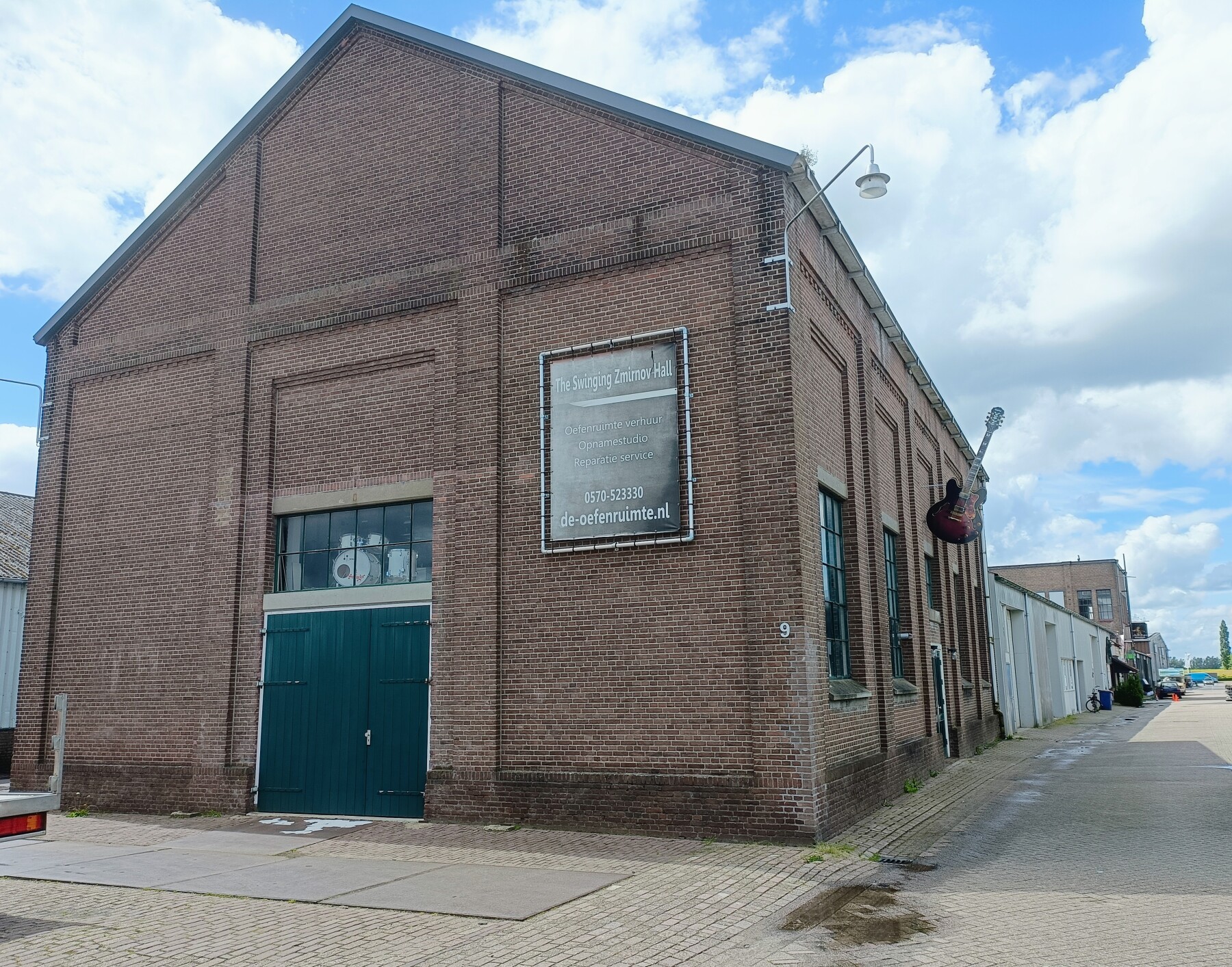

Was gister op het oude industrieterrein van Wijhe aan de noordkant.
Gr. Koen.

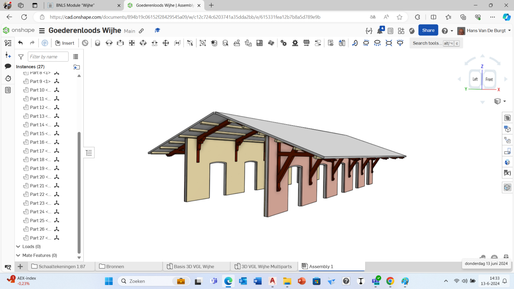

Vandaag ben ik bezig geweest met het verder detailleren en modelleren van de goederenloods.
Ik heb er een kort filmpje van gemaakt. Het is pas een begin...
Klik voor het filmpje op het plaatje, of op deze link:
https://youtu.be/CvwSiobATXI
Gr, Hans

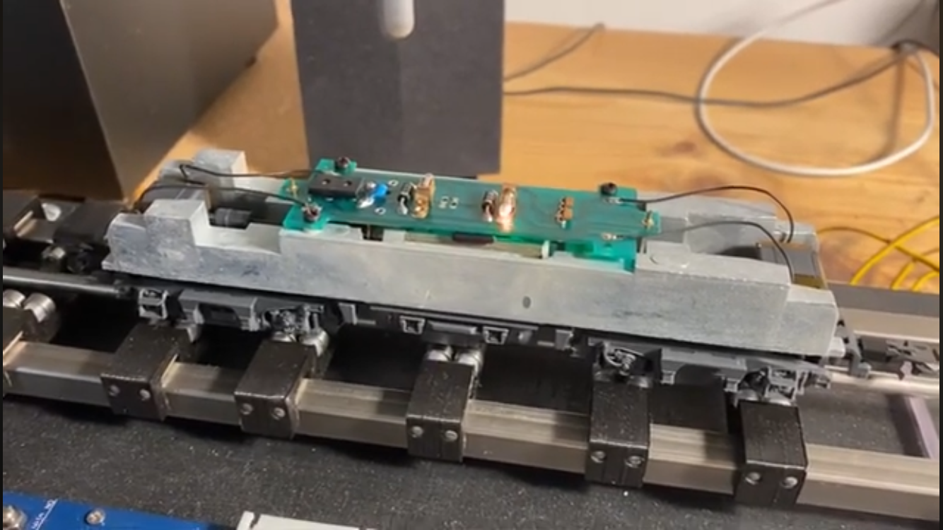

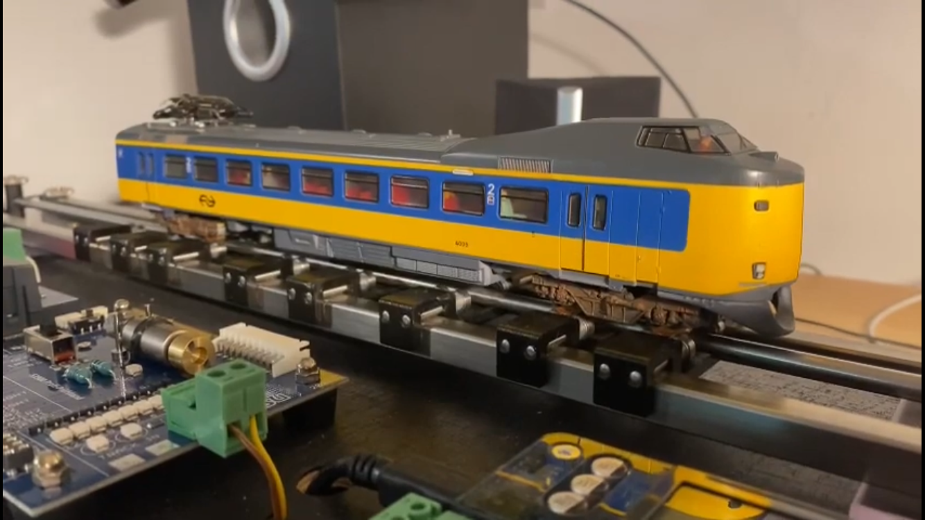

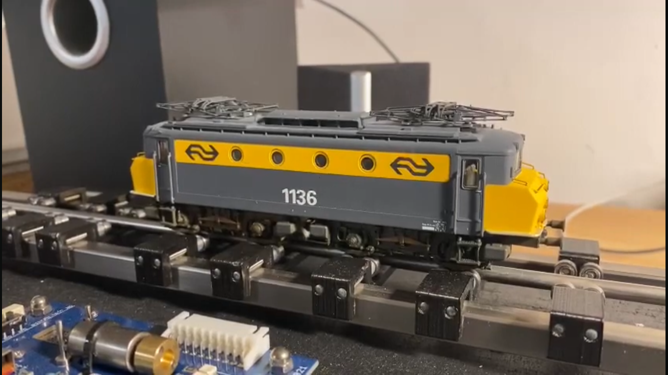

Eerder vertelde ik over mijn erfenis. Bij het pakket zat ook een Roco NS1600 “Postbank”, weliswaar volledig gedemonteerd en de kap in primer gespoten. Klaarblijkelijk om hem over te spuiten. Het was een hele zoekpartij om alle filigrane onderdeeltjes te vinden. Mede BMB ModuleBaan groepslid Ed was bereid eens naar de conditie van de motor en chassis te kijken. (Ed is onze treinendokter binnen onze groep). En wat bleek alle relevante onderdeeltjes bleken verstopt te zitten in de verpakking. Kortom, hij lijkt gerestaureerd te kunnen worden. Gelukkig blijkt Richard (Nighttrain1) nog decals te hebben liggen.
Vanochtend kwam Ed met een filmpje van het onderstel van de NS1600 met werkende motor.
Klik op het plaatje of op deze link:
https://youtu.be/u-jyDA-P2uU?si=KImgHdCmQpI4lOpS
De volgende patiënt voor Ed was de motorwagen van de Lima Koploper. Ed verzuchtte dat hij een probleem had met een van de draaistellen. Nog geen kwartier later kwam dit filmpje met deze trein mét draaiende motor. Alleen de ledjes moeten er nog in, maar deze moesten besteld worden.
https://youtu.be/HQnr9CbN-ms?si=-TgiehXu-he2Bnnt
En even later, kwam Ed met de mededeling dat hij de Märklin/Hamo NS 1100 niet aan de praat kreeg. Of toch wel… 😀
https://youtu.be/c3FvG9TVZAo?si=lU6S_epUJO_M-JGI
Ik ben er blij mee.
Gr, Hans
Helaas. Doordat afgelopen zondag toen ik er wilde gaan meten, de Arend heen en weer pendelde langs het seinhuis, was het terrein erachter niet toegankelijk voor het publiek. Van een afstand kon ik foto's maken:
maar opmeten zat er dus niet in. Ik kom voorlopig niet meer in het Spoorwegmuseum, dus of zelf een keer langs gaan, of, goedkoper, opmeten te Wijhe zelf.

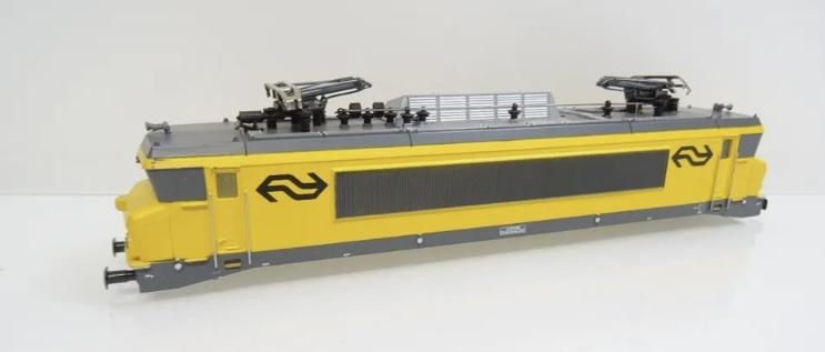

Soms moet je mazzel hebben. Vanavond kreeg ik een tip om deze vervangende kap voor een Roco NS 1600 te kopen voor een enorm scherp prijsje. Dat bespaart me een hoop gedoe.
Gr, Hans

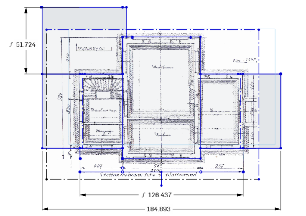

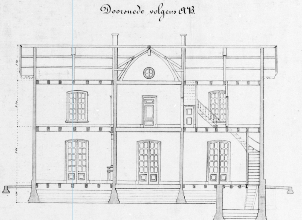

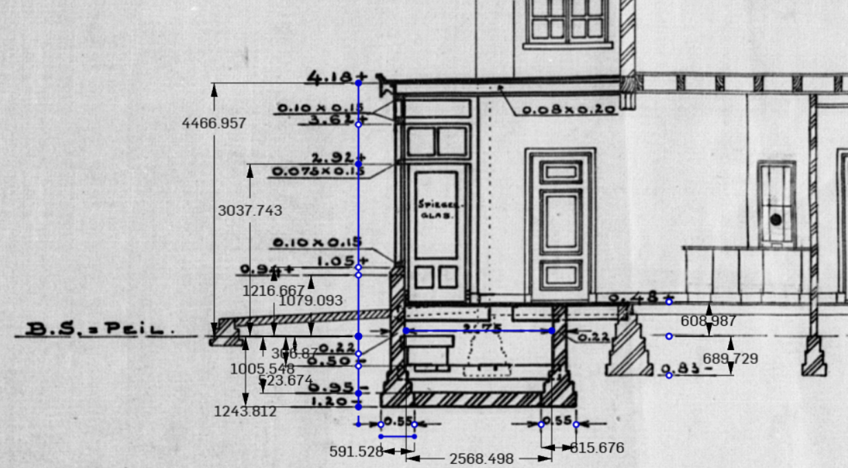

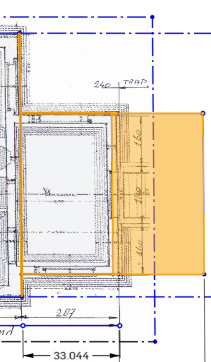

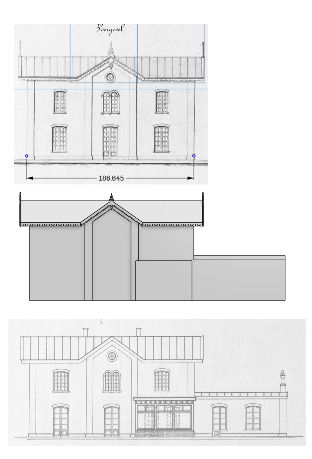

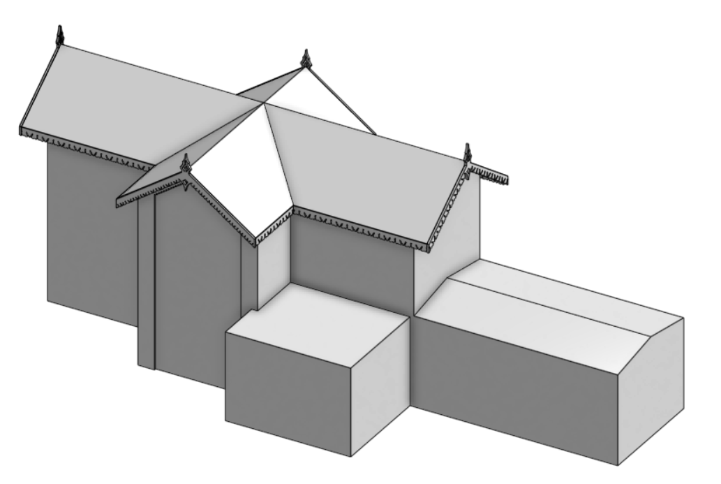

Ik ben deze week aan het stoeien geweest met het stationsgebouw. Het beschikken over tekeningen uit het Utrechts archief is (helaas) niet even het simpel overtrekken. Hoewel ik de desbetreffende tekeningen prima kan verschalen in mijn CAD programma, blijken de tekeningen hinderlijke afwijkingen te vertonen. Om een idee te geven, hieronder een stukje van zo'n tekening met daarop zichtbaar de maten.
Door één van de maten als schaalmaat te gebruiken, wordt de hele tekening op schaal gebracht. Mijn programma werkt overigens in mm. Bij bestudering van e.e.a. blijkt echter geen enkele maat correct. Waarschijnlijk is deze teking door het verticaal bewaren ervan "uit het lood" geraakt.
Om een correcte 3D model te verkrijgen, is het eigenlijk nodig de maten te kennen van de lengte, breedte en hoogte. Op geen enkele beschikbare tekening waren alle drie deze maten beschikbaar. Het was even puzzelen, en het er op naslaan van diverse bronnen, maar ik denk dat het gelukt is.
De eerste belangrijke tekening was de oppervlakte tekening van een standaard SS 5e Klasse Waterstaat station. Deze komt uit het tekeningen archief van de EMV die een dergelijk station heeft nagebouwd. Helaas staat er geen bron bij. Maar deze tekening bevat in ieder geval de maten van het vloer oppervlak.
De lengte van dit standaard station blijkt 11m te zijn, ofwel 11000/87 =  126.437mm.
De diepte van beide korte vleugels blijkt 5m te zijn, ofwel 700+ 5000 + 2500 = 8200/87 = 94.253mm
Nu lees ik dat het Station Wijhe een zogenaamde extended versie is van het standaard SS 5e Klasse Waterstaat station. De beide korte vleugels zijn dubbel zo breed. Dat is 2870/87 = 33.044mm x 2. Maar daar moet ik dan wel de halve dikte van de muur aftrekken. Zie de tekening hieronder.
Nu heeft het standaard SS 5e Klasse Waterstaat station een kleine uitbouw aan de straatzijde. Die blijkt bij de extended versie van Wijhe te ontbreken. Ik volsta daar met een enkele steenlaag als sierlijst.
Voor het vinden van de juiste hoogte moest ik de tekening gebruiken van het station van Wijhe van vóór de uitbreiding, dus zonder lage extra vleugel. Aan de rechterkant van deze tekening staat de doorsnede van het gebouw getekend, met daarop de hoogtematen.
De hoogte blijkt 3850 + 3500 + 2400 = 9750/87 = 112,068mm
In 1898 is de rechtervleugel uitgebreid en in 1912 werd aan de perronkant een blokpost gebouwd. De laatste blijkt 4500mm naar voren te zijn uitgebouwd. Voor de lengte van de extra lage rechtervleugel heb ik moeten gokken.
Dat resulteert in het volgende 3D model:
Voor een laatste controle zet ik de perronzijde van het 3D model, naast de verschaalde versie van de tekeningen uit het Utrechts archief. Dat lijkt allemaal aardig te kloppen. De houtgesneden kronen boven op de sierlijsten moeten duidelijk groter gemakt worden.
Wordt vervolgd ...
Gr, Hans
