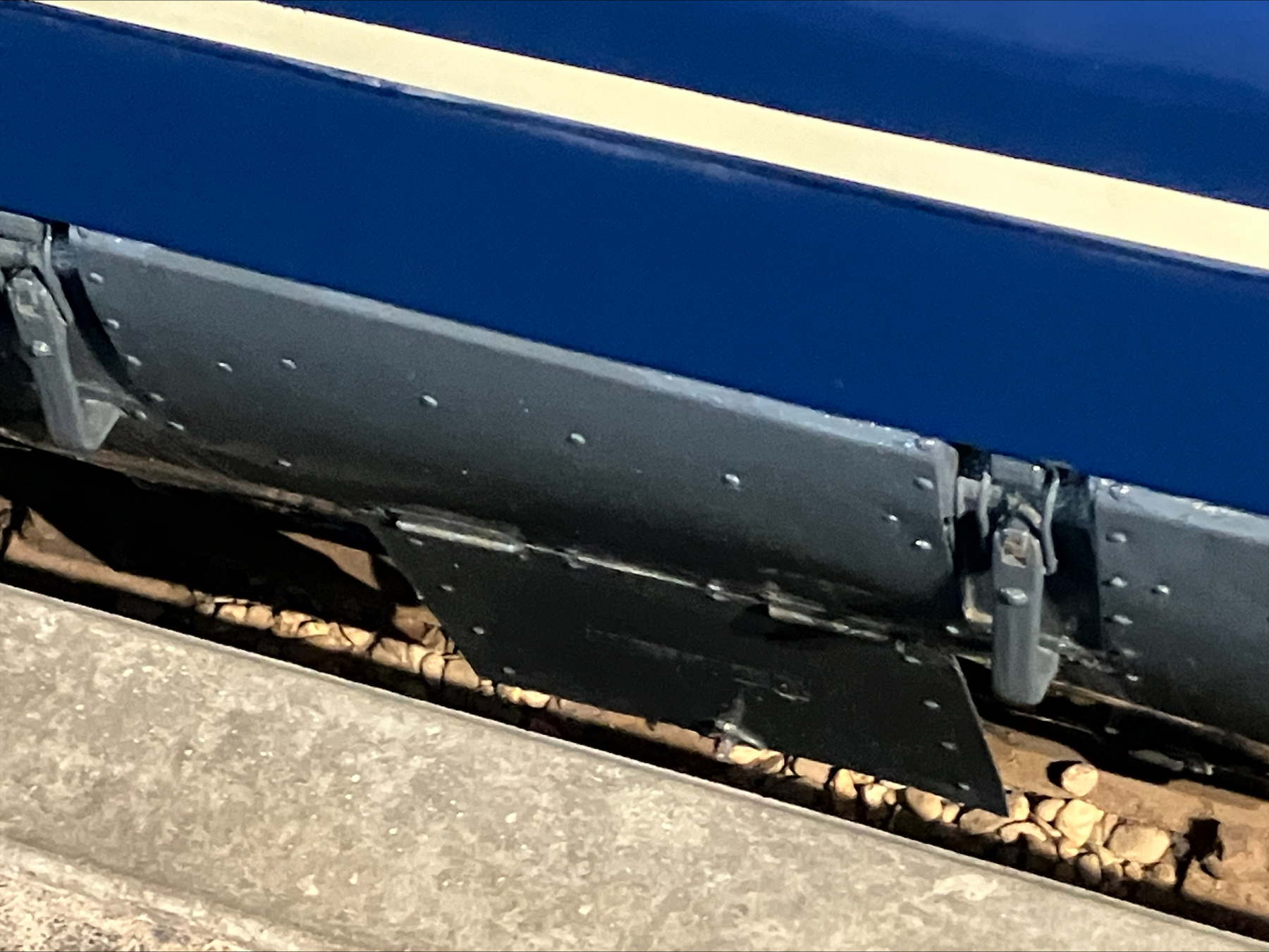

Rob, die dingen maken het écht áf. Ronald heeft er voor mij ook al twee opzij gelegd ;.
Ik vroeg me alleen af wat die vierkante gaatjes zijn op de vouwnaad van de schortplaat, net onder de gele balk op de stelbalk (duidelijker kon ik het niet omschrijven
Rob

Voila:
Dat zijn de inhammen waar de grendels van de schortplaten in zitten.
Stephan.

Klopt, dat zijn inderdaad de inhammetjes waar de grendels van de schortplaten in vallen.
Je kan het proberen weer te geven door een klein stukje draad te gebruiken.
Rob

Helemaal duidelijk, dank Stephan
Rob
@ Rob Bennis: ik zal eens kijken wat e ik er mee kan als ik de kit in huis heb. Soms geeft 'de kunst van het weglaten' het beste resultaat...
