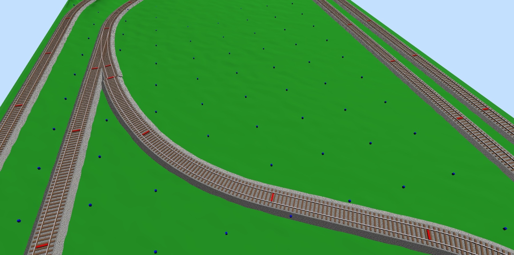

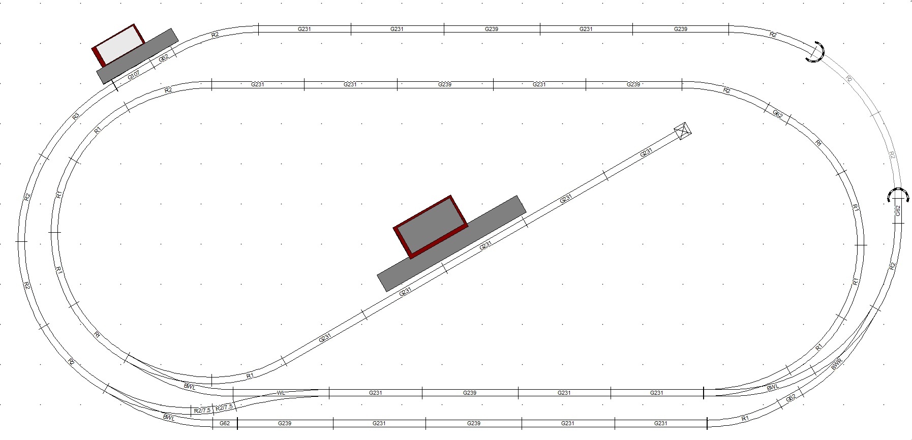

beste forumleden, in een programma heb ik een baan gemaakt maar dat is nog niet geheel sluitend. De vraag is of dit in de praktijk wel te sluiten is of heb ik ergens een fout gemaakt. Zal hier een foto plaatsen of mag ik heb bestand van het baanplan ook plaatsen?
Hoor graag jullie mening en ervaring...........voor mij is alles geheel nieuw :-)

Minimum boogstraal ingeven en dan werken met een fllexdeel.
Groet, Karel.

Oplossen met een stukje flexrail kan zeker. Maar een dermate kleine afwijking zou misschien in de praktijk wel mee kunnen vallen (zou je moeten testen).
Besef je je dat er ook 2 keerlussen zitten in je ontwerp? Afhankelijk van je merk/besturing kan dat problemen leveren (kortsluiting).

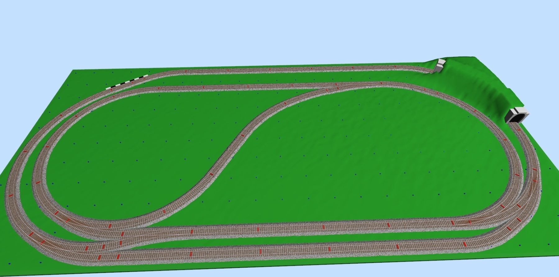

Hmmm goeie feedback thnx dat van die keerlussen heb ik me nie5 gerealiseerd. De baan gaat via z21 witte zoals gezegd echt een beginner 😁 trein merk roco, rails piko.
 ik kan beter die binnen lus er dus uithalen ?
Heb plan gemaakt in scarm.

2 keerlussen ? ???
Ik zie er maar één.  En dat zou mogelijk geen probleem hoeven opleveren.

De schuine oversteek van linksonder naar rechtsboven veroorzaakt het keerlusprobleem.
Die hoef je er niet uit te halen, maar je moet hem wel aan beide kanten isoleren. En dan verbinden via een keerlusmodule.
Die keerlusmodule hoeft niet meteen, dat kun je ook uitstellen. Maar zolang kun je die oversteek nog niet gebruiken.

Als je rechtsom begint te rijden, kan je niet meer keren door de keerlus tenzij je op een van de (vermoedelijke) stationsporen de trein van richting verandert.
Voor een getrokken trein betekent dit dus omlopen.

Makkelijker ?  Wat is er dan moeilijk aan 4 isolaties en 4 draadjes van ongeveer 10cm ?
En de mogelijkheid daartoe zit in het plan, dus lijkt me geen bezwaar.
Ook leuk is het rijden met een railbusje en mogelijk stuurstand.  Die kan lekker op en neer rijden en dus vrij over de "hoofdbaan" rijden als ook gebruik maken van de keerlus.
Ik blijf het een leuk en behapbaar plan vinden met heel aardige mogelijkheden.
Over het niet zo goed aansluiten van de rail (tekenprogramma) zou ik me niet zo druk maken, in het plaatje is het hooguit een verschuiving van een enkele millimeter.

Ik wil nog niet met een keerlusmodule gaan rommelen, eerst maar eens de normale melders…
Als ik het middenstuk isoleer kunnen daar geen trilden rijden en dat zal moeten om kortsluiting te voorkomen begrijp ik.
Wat bedoel je met 4 draadjes Martin?  Is dat isoleren van beide zijden en dan de plus en min van 1 van de zijde op de rail solderen zodat middenstuk gelijk wordt als hoofdbaan of begrijp ik het niet goed (tja beginner hè😁)

Ik bedoel:
2 draadjes van de voeding, dus van de centrale of direct van de rails.  Die gaan naar de ingang van de keerlusmodule.  En dan 2 draadjes naar de 2 spoorstaven van de keerlus. Als je de module naast de betreffende overgang van baan naar keerlus plaatst heb je dus minimaal draad nodig.
Dat is de eenvoudigste methode.  Andere methoden zouden bij jouw korte keerlus waarschijnlijk ook niet in aanmerking komen, omdat die meer lengte vereisen.
Zie hiervoor de module die ik altijd gebruik en gebruikt heb (vroegere banen).
https://www.lenz-elektronik.de/digital-plus/kehrschleife.php
Maar andere merken kunnen natuurlijk ook.
Dubbele isolatie van de keerlus aan beide kanten is een abolute noodzaak om kortsluiting te voorkomen.

Vooralsnog heb ik de baan iets aangepast en de keerlus eruit gehaald, deze kan ik altijd later nog weer toevoegen mocht ik dat willen.
Mijn baanplan is dus nu als onderstaand....ik wil het programma rocrail gebruiken en wil daarvoor blokken maken. Is het dan zo dat je van wissel tot wissel als blok kan zien, dus in dit geval 5 of hebben jullie ander advies wat ik het best kan doen?
