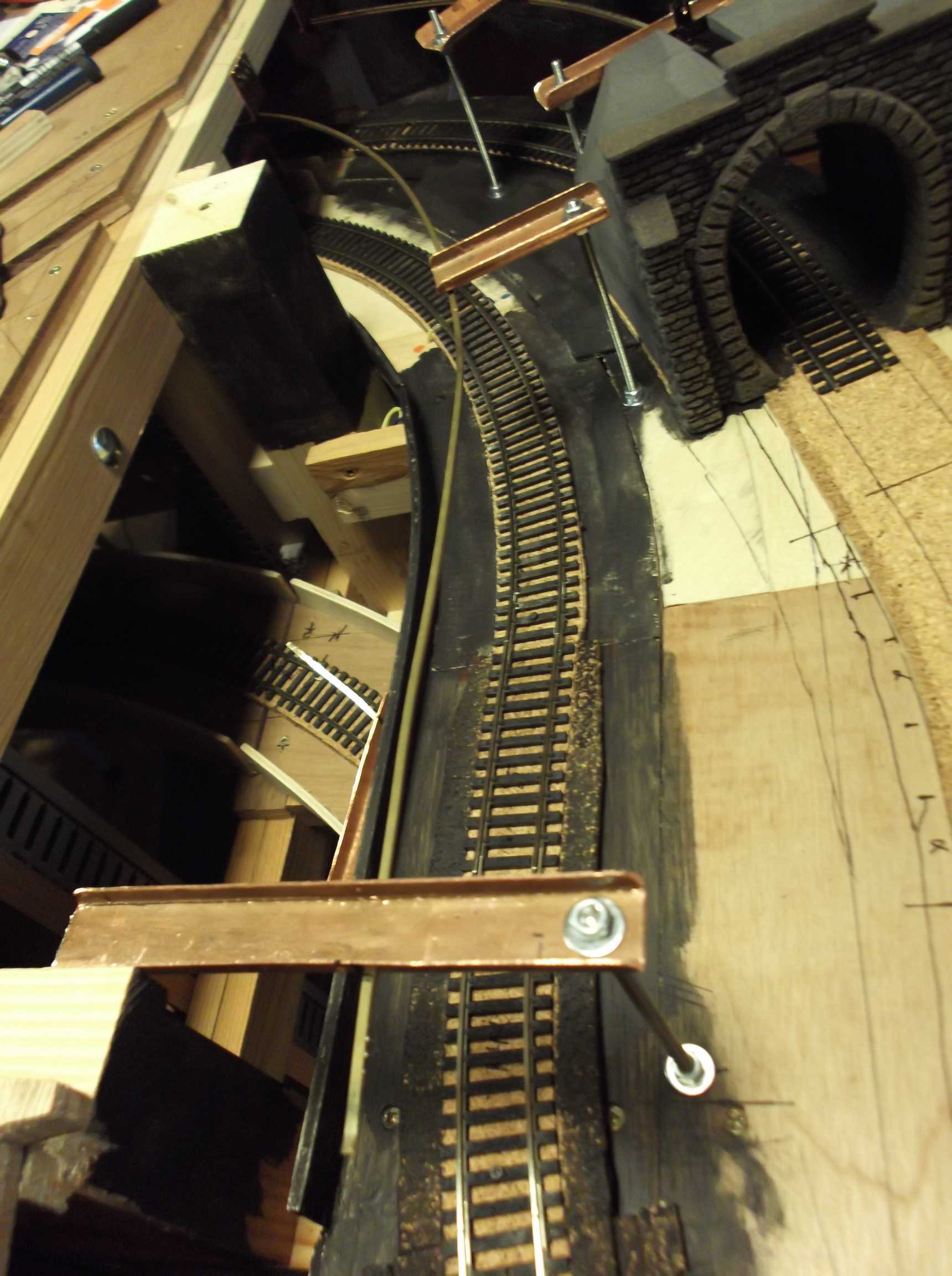

Begonnen met de herbouw van mijn baan, digitaal dit keer. Bij de tunneltrajecten heb ik niet overal de ruimte om de pantografen te laten uitstaan. Gelukkig maar op een aantal plekken. Vroeger gebruikte ik daarvoor de Mader bovenleiding. ik kan dat helaas nergens meer vinden.
Weet iemand waar je deze Mader bovenleiding masten voor tunnels in Nederland kunt verkrijgen ?

Nee zie je niet verkeerd. Ik heb N spoor met heel soms 5 cm als doorgang. Dus dan is het handig dat je ietwat kunt buigen met de masten. vandaar. Maar is Viessmann dan overgestapt van metaal naar plastic masten ?

véél te dure oplossing.
Een stukje afval van koperen buis, een stukje draadstang van 4 mm , wat moertjes M4 en rondsels met opening 4 mm, raillas om onder het koper te solderen en oude railstaaf
goedkoper kan bijna niet

« Reactie #10 Gepost op: 17 April 2024, 10:36:10 »
Destijds in mijn half nul tijd heb ik hout gebruikt: 5mm rondhout op gewenste lengte afzagen.
Met behulp van 1 mm messingdraad een uithanger in de vorm van een liggende V gemaakt.
De pootjes van de V in de geboorde gaatjes in de houten mast en voor de zekerheid met wat
houtlijm gefixeerd. De messingdraad ook gebruikt als bovenleidingsdraad.
Kan je helemaal naar eigen wensen bouwen.
Succes.

Inmiddels verder met de bovenleiding. In de tunnelsporen de oplossing van koper met draadstang. Met Elektradraad, was allemaal niet makkelijk maar gelukt. Dus dat is mooi. Minder mooi is het vervolg. Helaas werkt het  buigen voor opvang panto bij mij niet. Althans ik begrijp de werking wel maar omdat ik tunnels van beiden kanten laat berijden moet het dikke elektradraad (2,5mm) verbonden worden met de vollmer bovenleiding die in het zicht ligt.
Ik krijg dat met solderen maar moeilijk voor elkaar. Het lijkt wel of dat draad van Vollmer de soldeer niet 'pakt'. Daarnaast lastig om de dunne draad zo aan de koperen draad te krijgen dat de panto's niet blijven haken of de leiding als een bobbel nemen. Nou had ik gelezen dat je dat S spul beter niet als verbinder met solderen kan gebruiken, maar met soldeervet alleen lukt het me niet. iemand tips ?
