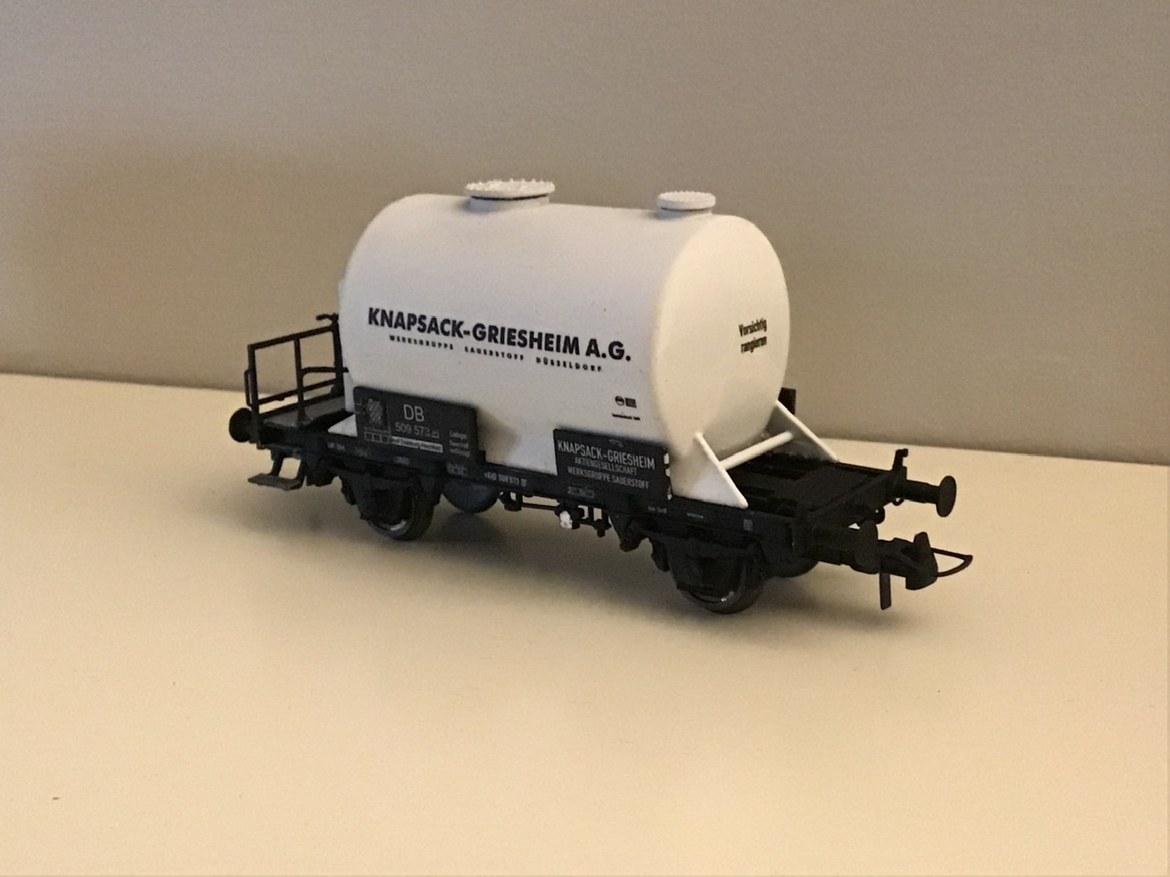

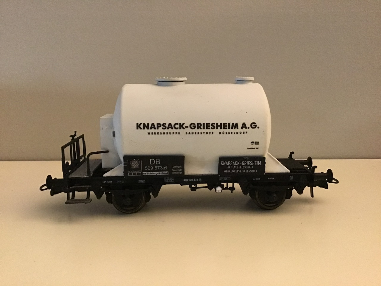

Geen Rommenholler ketelwagen maar wel een model van een koolzuur wagen en van de concurrent, Knapsack-Griesheim. Een simple ombouw op een FLeischmann ketelwagen onderstel met een epoche3d print via Wagenwerk.de. In tegenstelling tot de bovenstaande ketelwagen van een steviger / flexibeler materiaal.
In het kort de oude ketel er af en de nieuwe erop lijmen plus nieuwe bordjes maken en platform iets aanpassen.
Het voorbeeld staat in het Carstens ook over chemie ketelwagens 9.2. 1 plaatje waar je het mee moet doen.

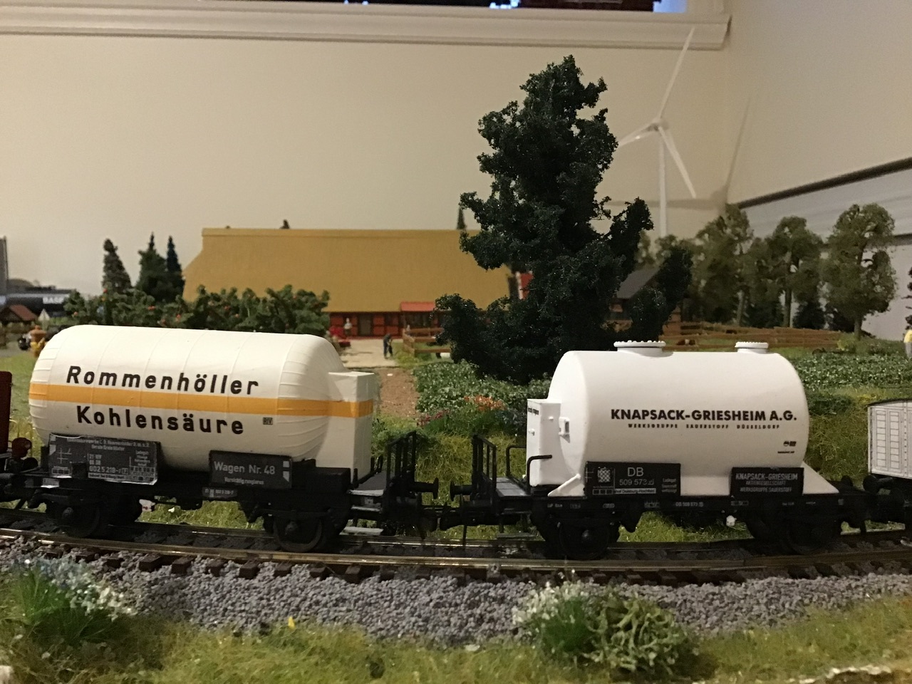

Ik heb het ding met puur wit gespoten en dat is eigenlijk te wit. Voorheen gebruikte ik Tamiya racing white. Maar Tamiya spray paint is niet langer verkrijgbaar in Canada.
Arjan
Het voorbeeld in het Carstens boek
Het verschil tussen racing white en puur white, voor de volgende wagen opzoek naar een ander wit.

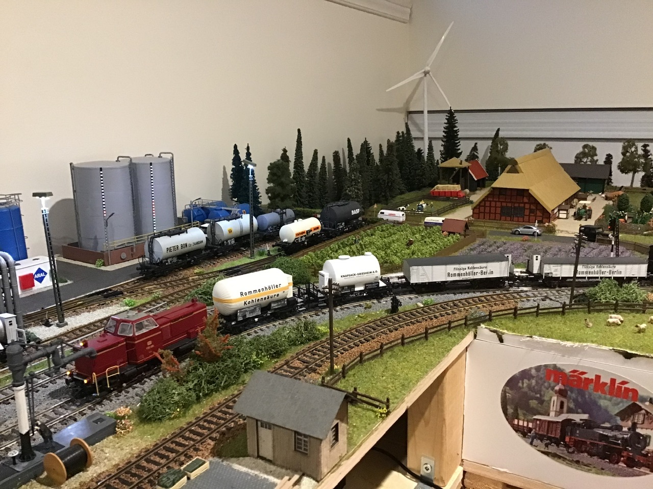

In de ubergabezug met koolzuur wagens.
NL baan in Canada
