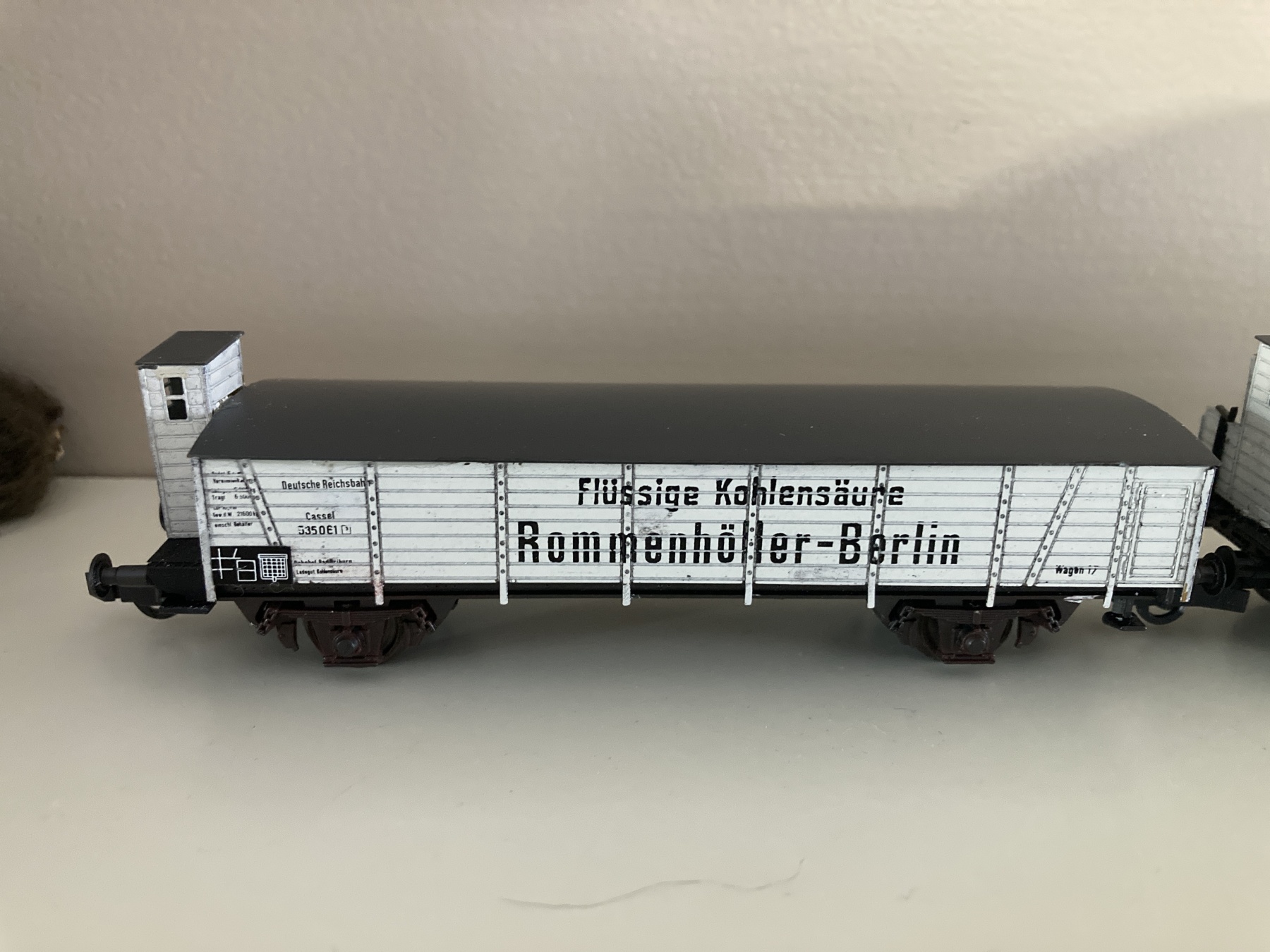

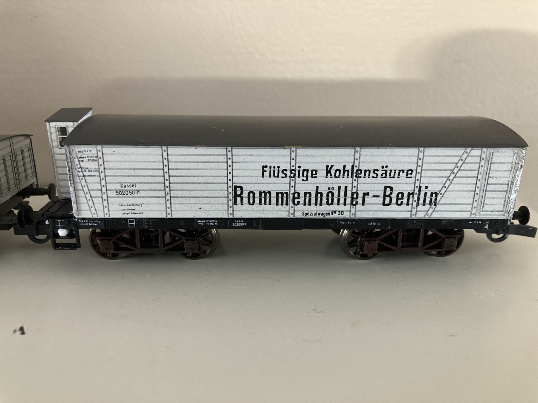

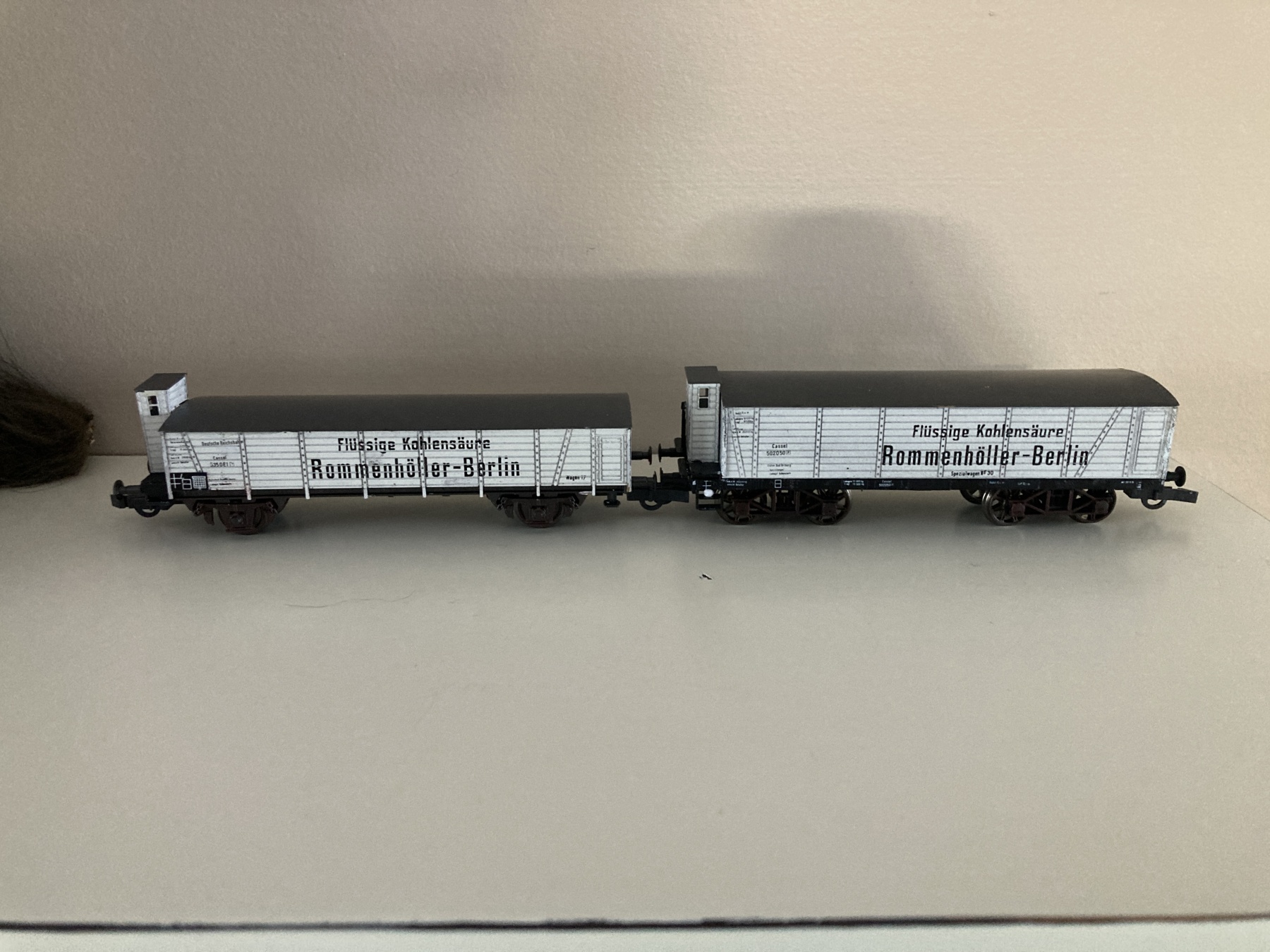

05 February 2025, 23:14:33 »
In een ander draadje
https://forum.beneluxspoor.net/index.php?topic=114068.msg3222525677;topicseen#msg3222525677
had al gevraagd naar wat info over 2 rommenholler wagens
Nou zijn dit geen echte ketelwagens maar ze zijn wel leuk en uit een soort restpartijen kavel.
Volgens de doosjes een produkt van Bilger. Nou heb ik over Bilger niet heel kunnen vinden maar het was kennelijk een soort kleinserie fabrikant die denk op basis van bestaande modellen rollend materiaal ombouwde. Het bedrijfje schijnt niet meer te bestaan.
In ieder geval wel 2 aparte wagentjes voor koolzuurvervoer in flessen uitgebracht. Het lijkt er op dat de bovenbouw uit messing of iets dergelijks is gemaakt. De opschriften zijn wat beschadigt en ook niet overal heel recht.
Fotos van Rommenholler -Berlin zijn moeilijk te vinden op het www maar het zal wel ergens een voorbeeld hebben. Meeste plaatjes die je vind zijn met Rommenholler - Kohlensaure en oranje streep.
Het 4 assige wagentje is een bestaand onderstel dat in iedergeval door midden is gezaagd. Zie verder geen merk tekens behalve en gestempeld nummertje dat je wel meer op fleischmann ziet. Het 2 assige wagentje staat op een roco onderstel.
Leuke aanvulling op de collectie

hallo Arjan,
Leuke aanvulling. Fotos zijn met enig zoeken wel te vinden. Oa bij doorklikken in de site van aga museum. Net deze week bij epoche3 in duitsland de 4-asser besteld. Mijn vrouw gaat daar dan de opschriften voor maken. BIj belangstelling hiervoor graag een pm
