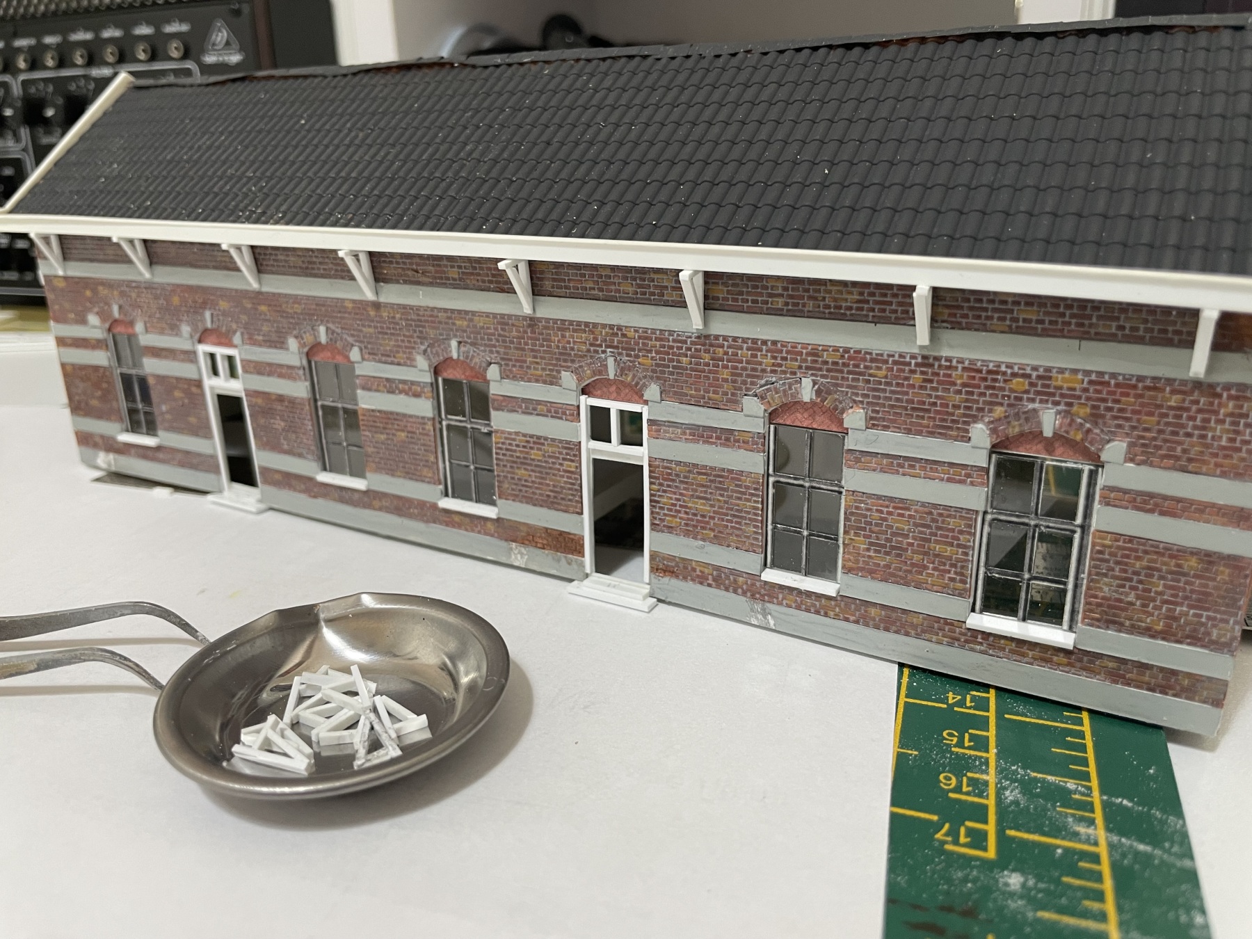

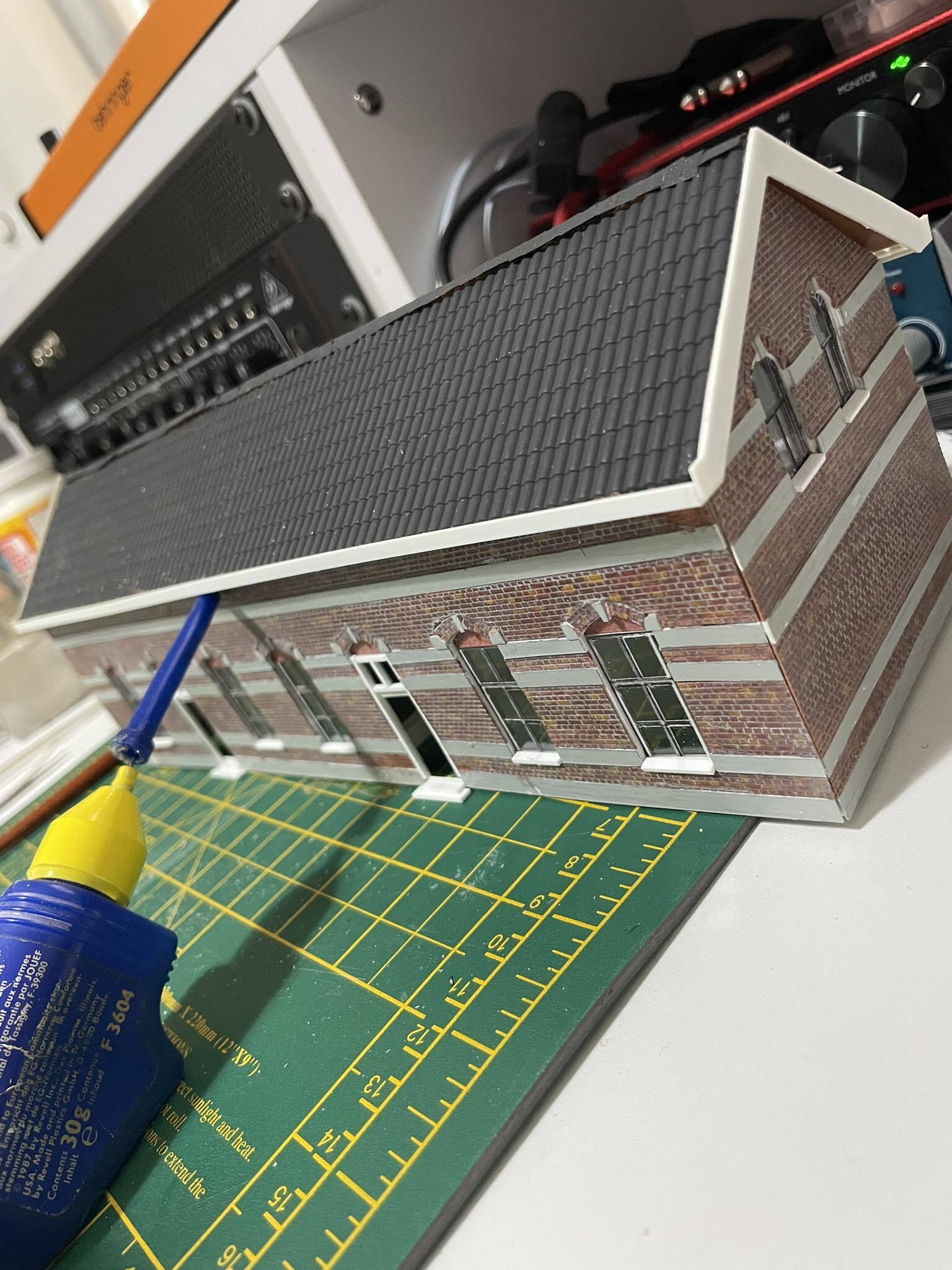

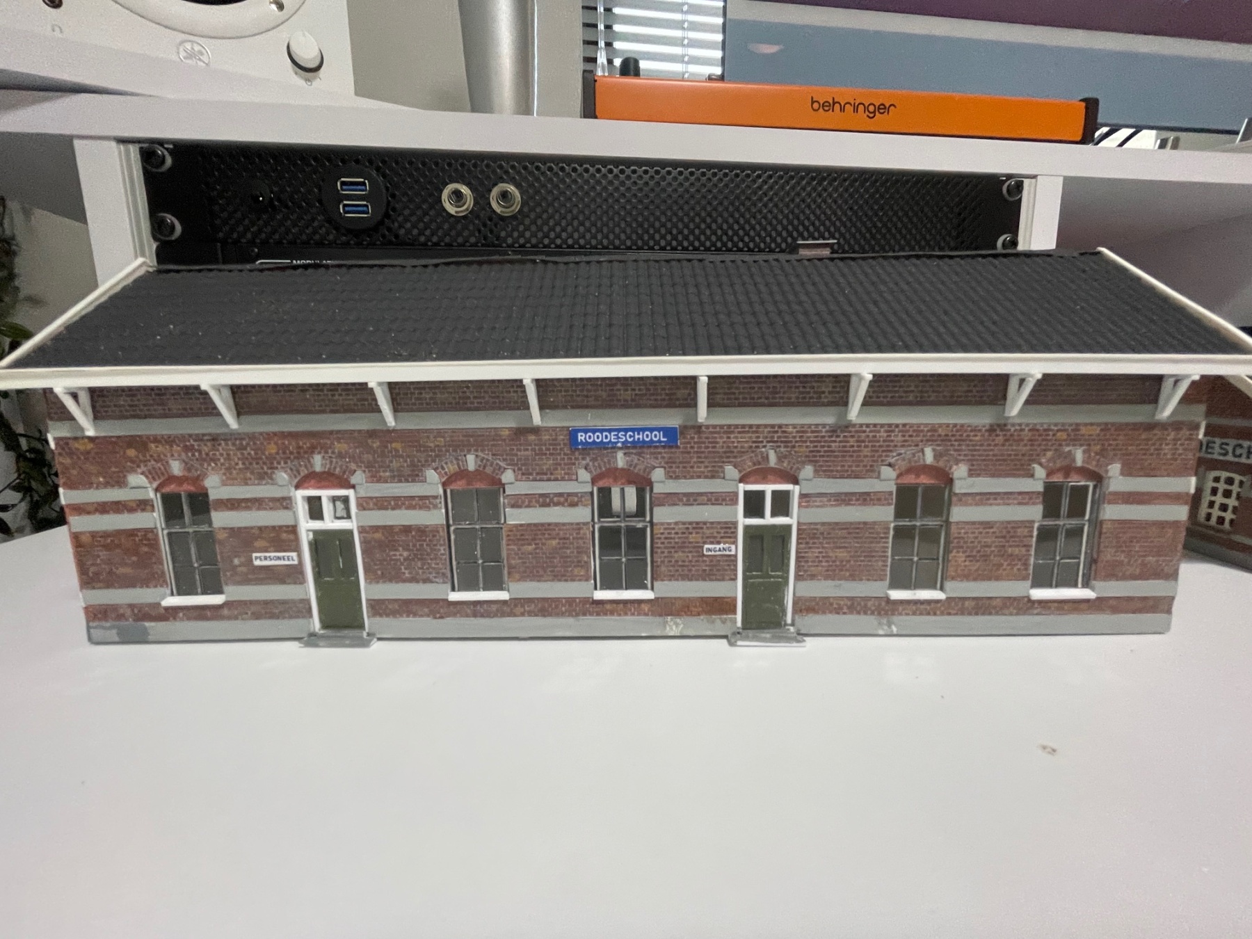

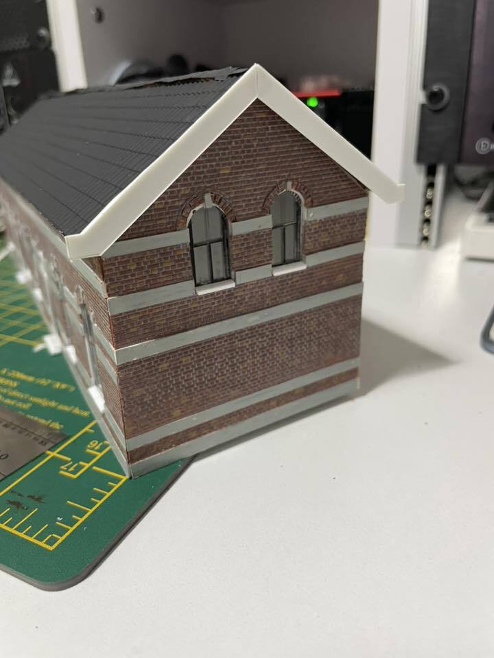

Een begin gemaakt met de windveren... deze zullen ook direct als ankerpunten fungeren voor de dakgoten tzt.
Vriendelijke groet, Koos Fockens.

Er zit regen in de weersvoorspellingen, dus snel nog een begin maken met dakgoten! :-)

Inmiddels zijn de windveren en dakgoten af, en zijn ook de steuntjes gemaakt en onder de dakgoten gelijmd.  Het volgende onderwerp worden schoorstenen..

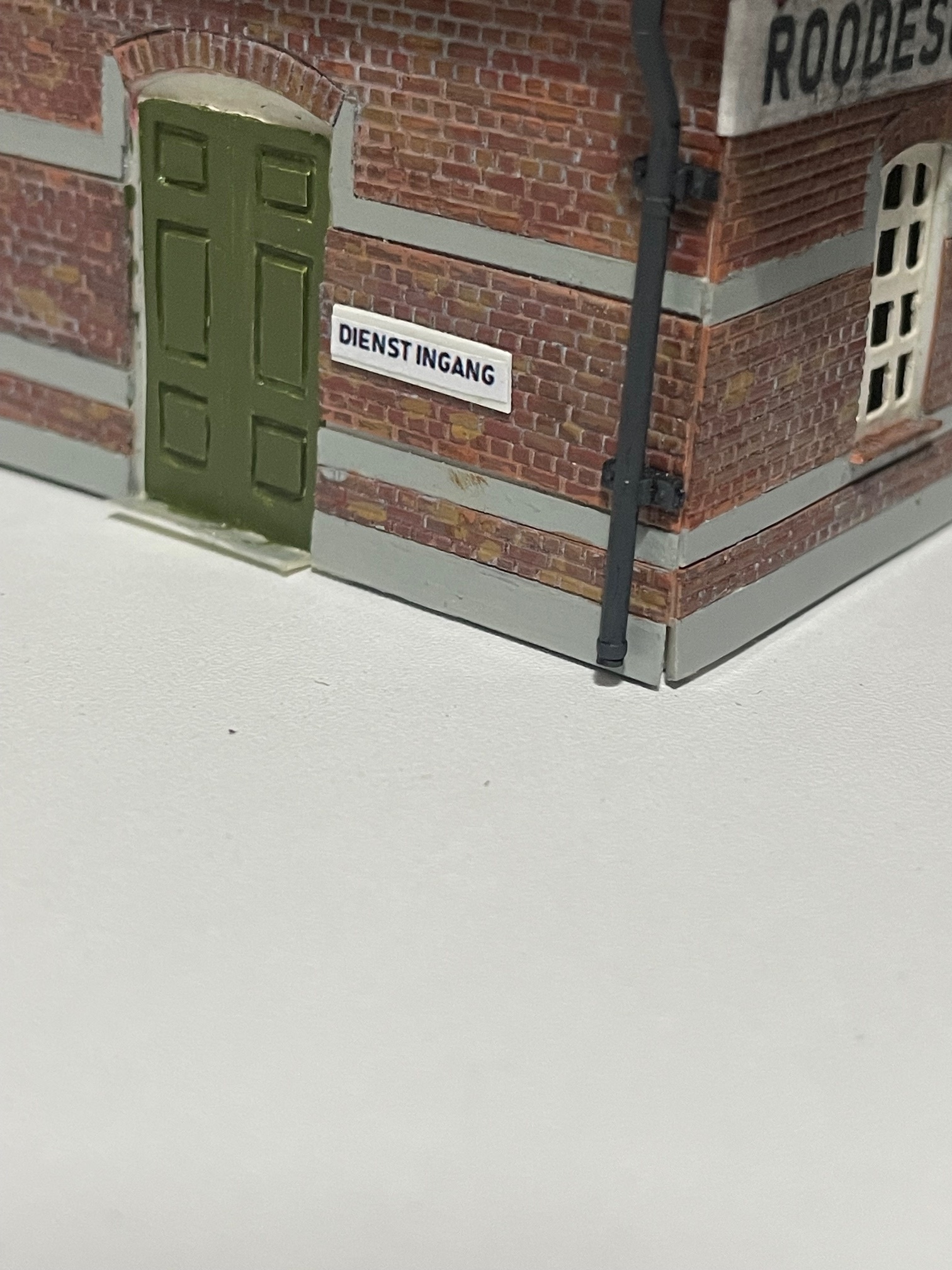

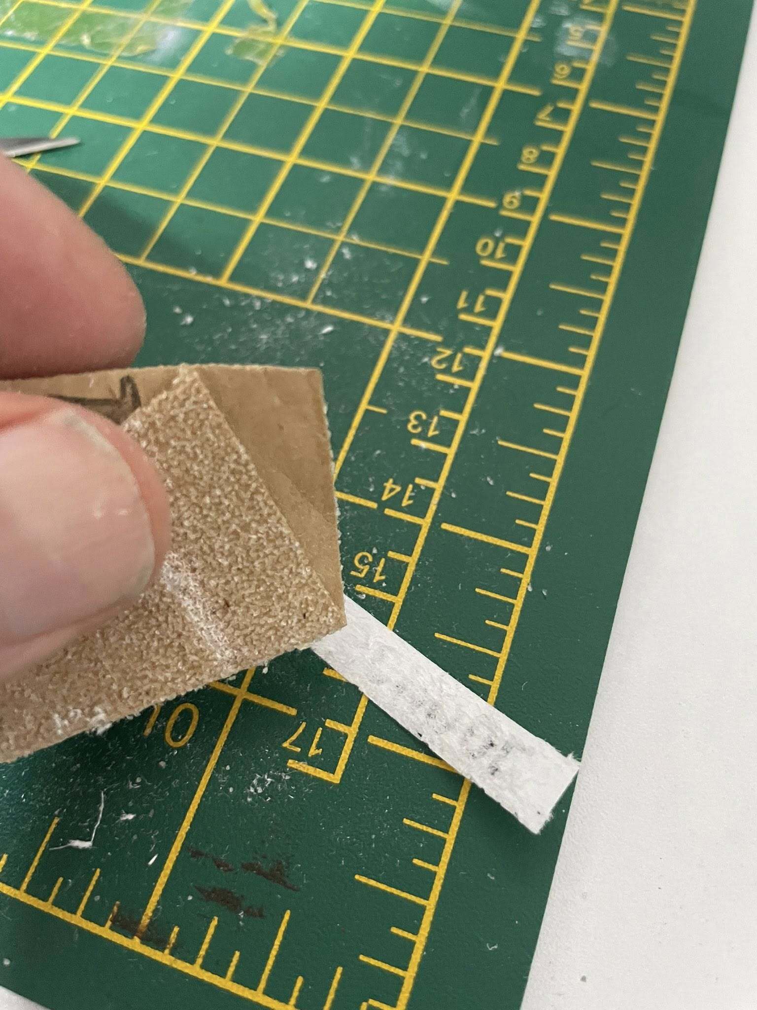

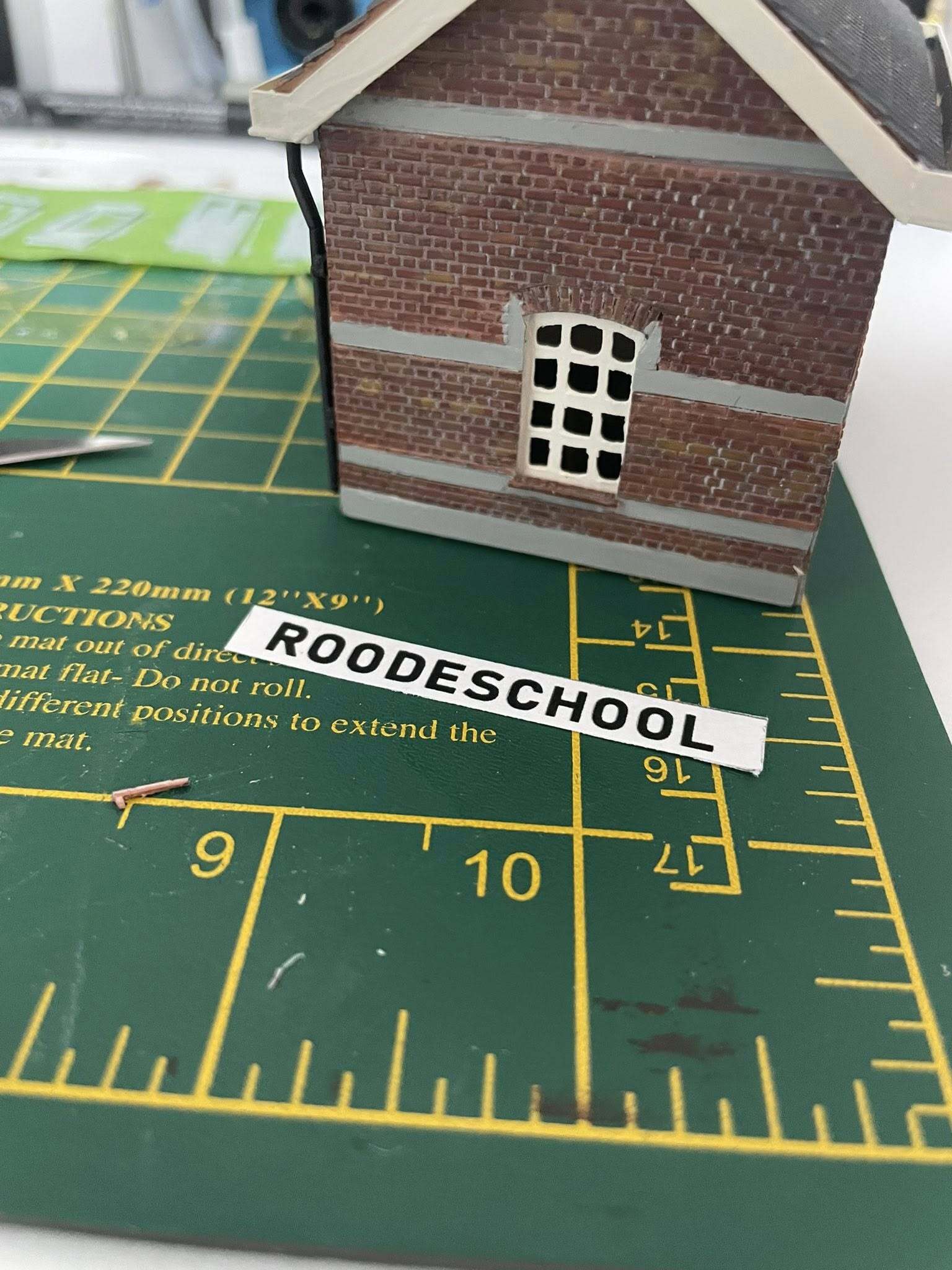

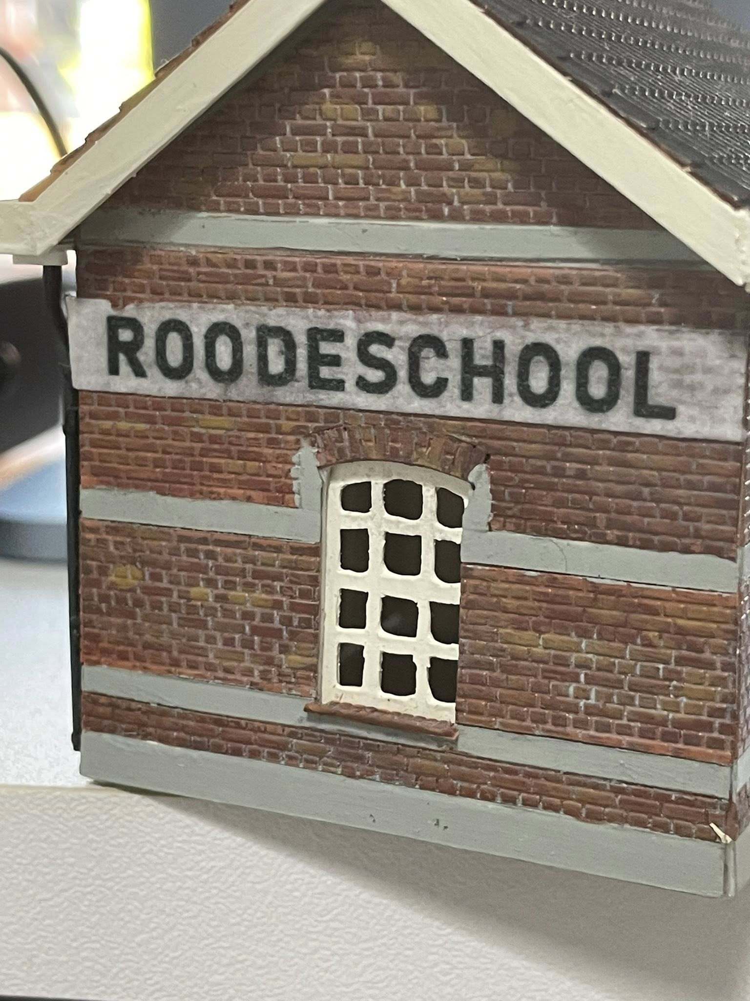

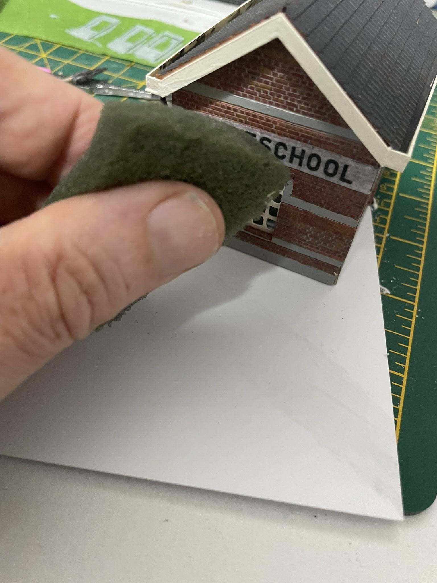

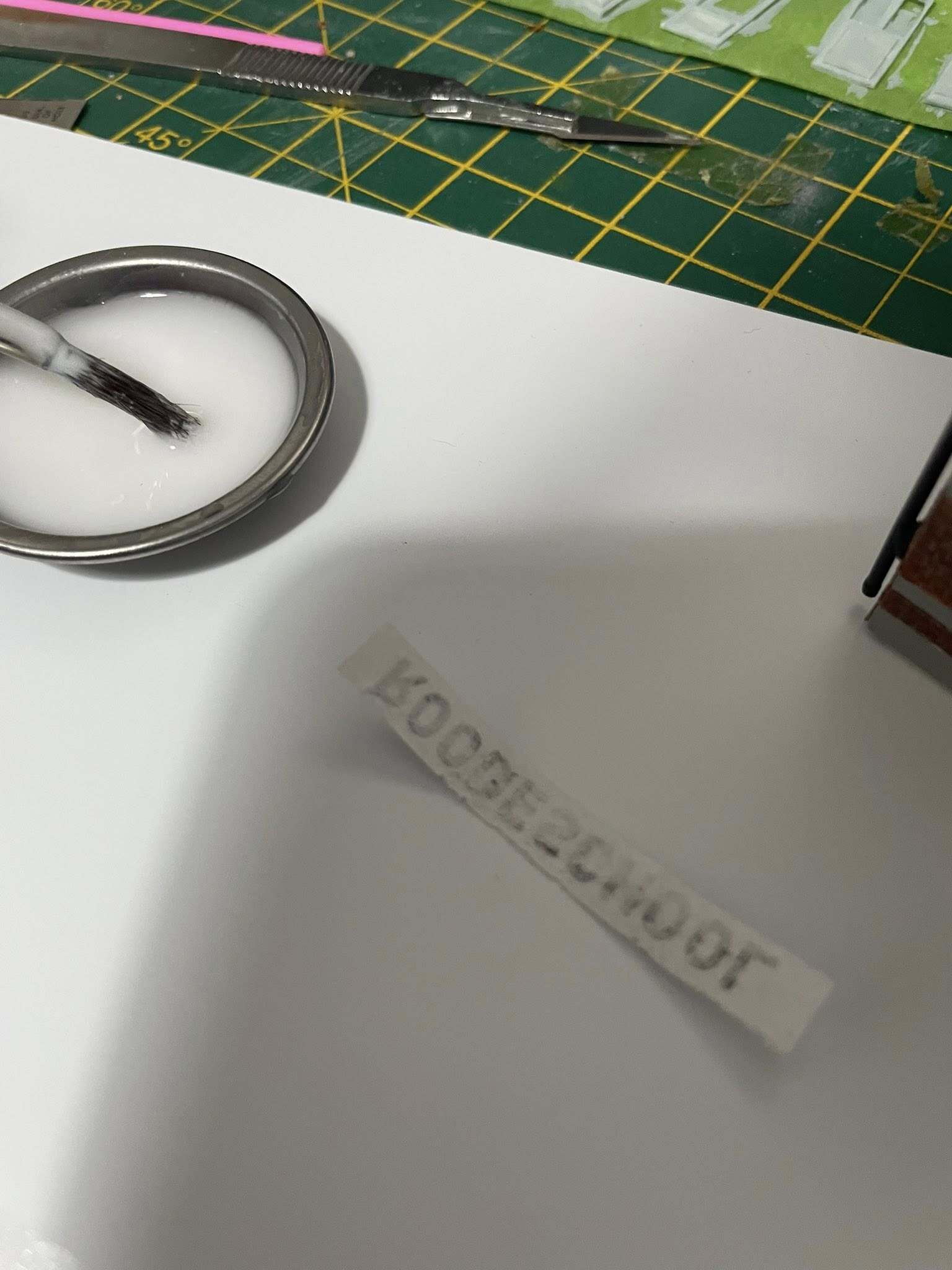

Op het retirade gebouw stond Roodeschool geschilderd op de bakstenen.  Om dit na te bootsen heb ik een zo goed mogelijk passend lettertype gevonden , het uitgeprint en  gesneden op goedkoop papier. Daarna het papier voorzichtig dunner geschuurd totdat het veel doorzichtiger is, dan insmeren met sterk verdunde witte lijm ( ik gebruikte Modpodge) op de gevel plaatsen en met een nat sponsje voorzichtig tamponeren en in de steentjes duwen, het geheel komt er dan veel minder als een poster uit te zien, maar lijkt er op geschilderd.  Als het droog is kan het nog wat worden bijgewerkt. (foto voorbeeld: R Akersmit)

Hallo Koos,
Mooi gemaakt, mijn complimenten.
Kon minder

« Reactie #126 Gepost op: 28 July 2025, 23:03:48 »
Ik vind hem overtuigend Koos

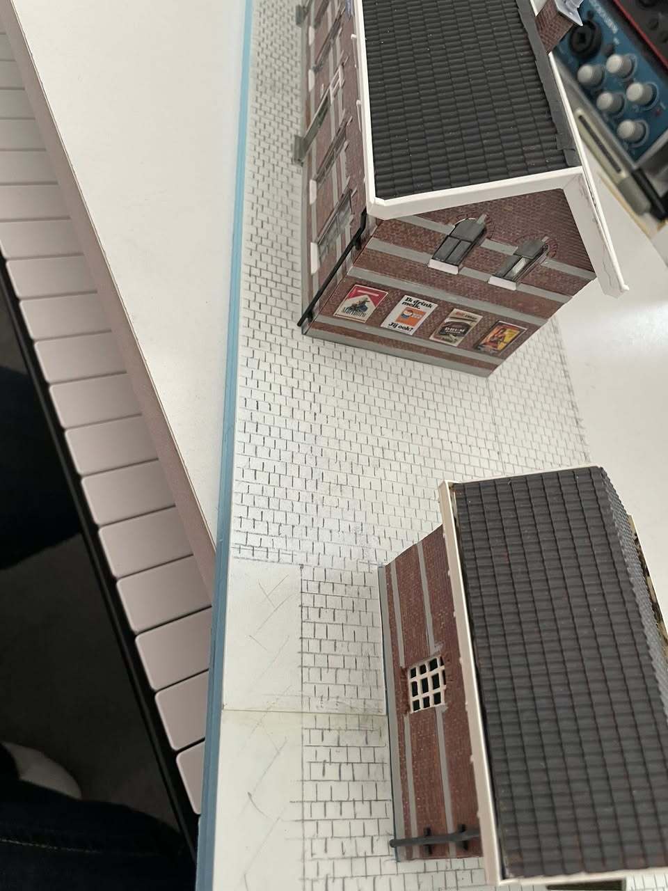

« Reactie #127 Gepost op: 29 July 2025, 22:21:46 »

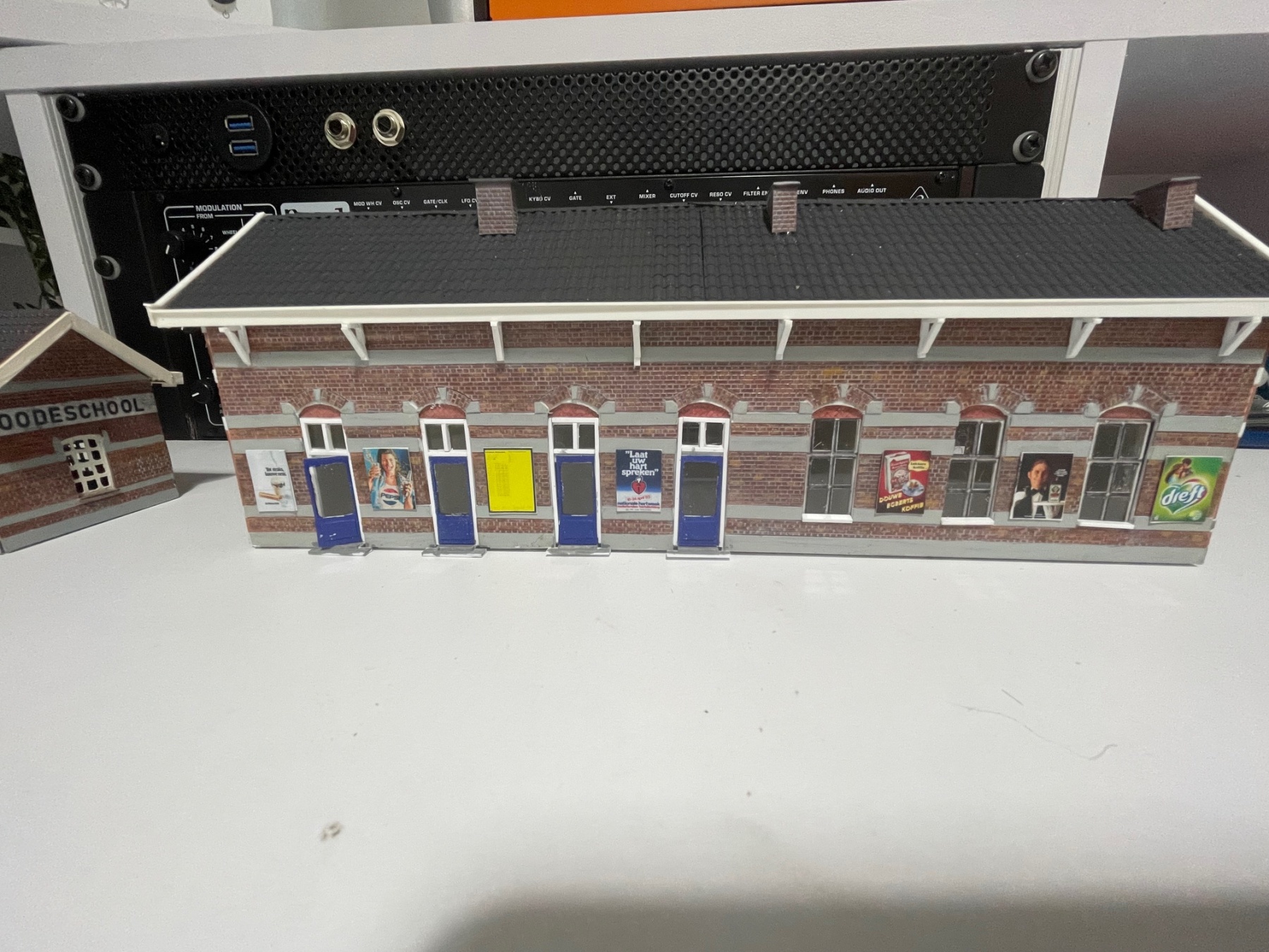

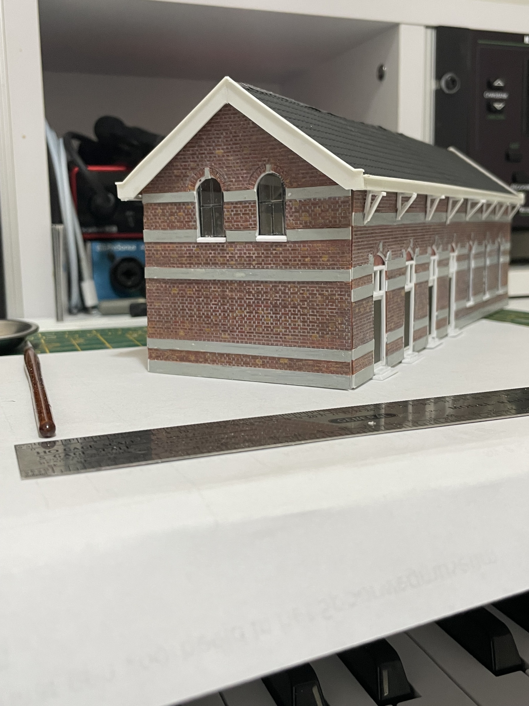

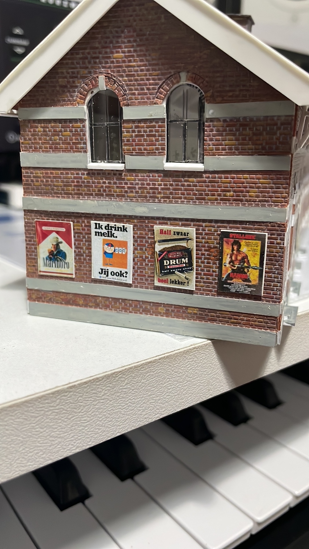

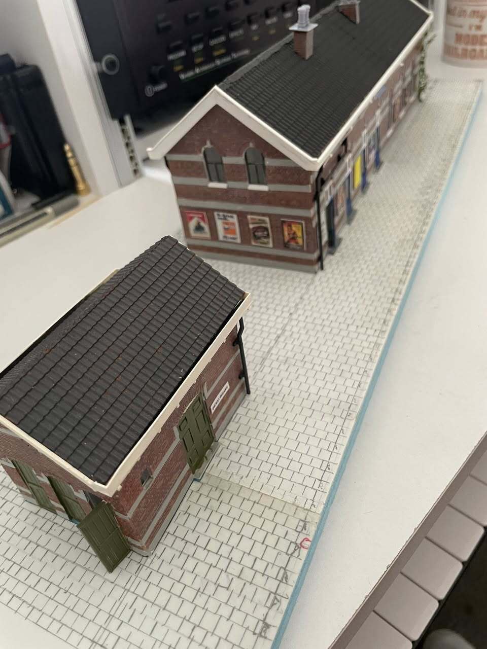

De gebouwtjes zijn nu voor 98% klaar.  Er ontbreken aan het stationsgebouw nog regenpijpen, kleine details aan de schoorstenen, en ik wil e.a. nog wat gaan weatheren tzt..  Dit geld ook voor de retirade.
Er komt ook in de toekomst nog wat interieur in op plekken die vanaf de baan straks beter te zien zijn.
Toch alvast een foto van beide kanten.  Stations reclame zit er nu op alsmede wat andere borden. Dit zet het station nu in begin jaren 80 neer, alsof het er toen nog stond (het orgineel is in 1973 afgebroken).. Degene die oud genoeg zijn, herkennen waarschijnlijk de reclames wel...

  • Berichten: 8175
  • NS tijdperk II(c)/III
    • Obdam in h0
Re: Station Roodeschool
« Reactie #128 Gepost op: 30 July 2025, 06:58:31 »
Het 'groeit' onder je handen Koos en wordt met de dag mooier  (y)

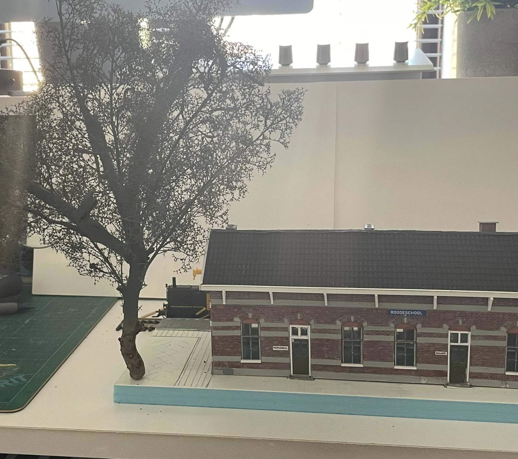

Over groeien gesproken, Ben begonnen met het perron. (de baan wordt gebouwd op een combinatie van isolatie platen (landschap) en multiplex (railbedding etc), ik lijm dunne styreen over het schuim, en snij de contouren van de gebouwen uit, zodat deze 'in' het landschap staan, in plaats van erop, zo voorkom ik straks kieren onder de gebouwen.

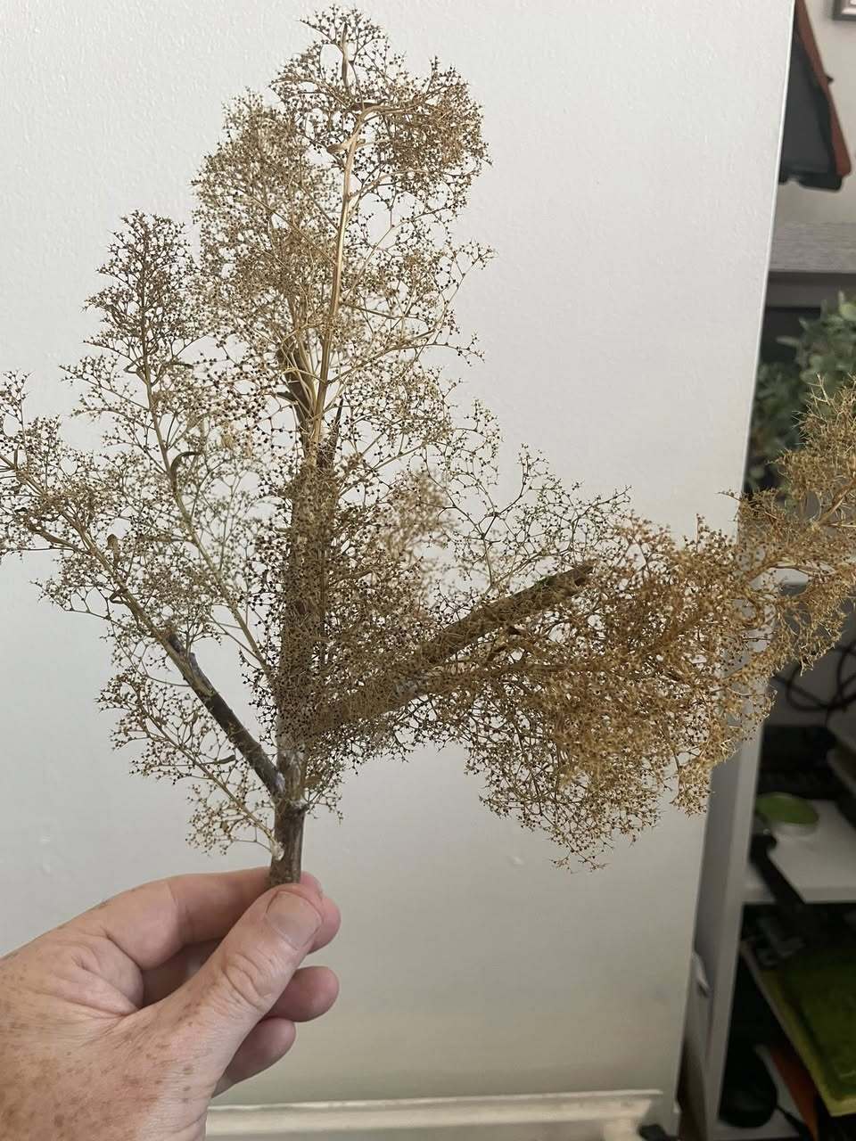

Naast het station stonden vroeger bomen, en aangezien dit op de voorgrond wordt geplaatst heb ik een voorgrond boom gemaakt, dmv takjes die ik heb verzameld tijdens het wandelen met de honden, daarop zeeschuim gelijmd en het geheel met wat donker groene matte Humbrol verf (nummer 30) gespoten, om zo het geheel wat voller en donkerder/schaduw rijker te laten lijken.  Hierop zal ik waarschijnlijk Noch 'laub' gaan toepassen als bladeren.

Mooi project zeg!
Hoe kom je aan die reclameborden.
Heb je die zelf geprint ergens?
Vg Casmir
Torikoos
  • Berichten: 211
    • Station Roodeschool
« Reactie #131 Gepost op: 11 August 2025, 20:02:01 »
Mooi project zeg!
Vg Casmir

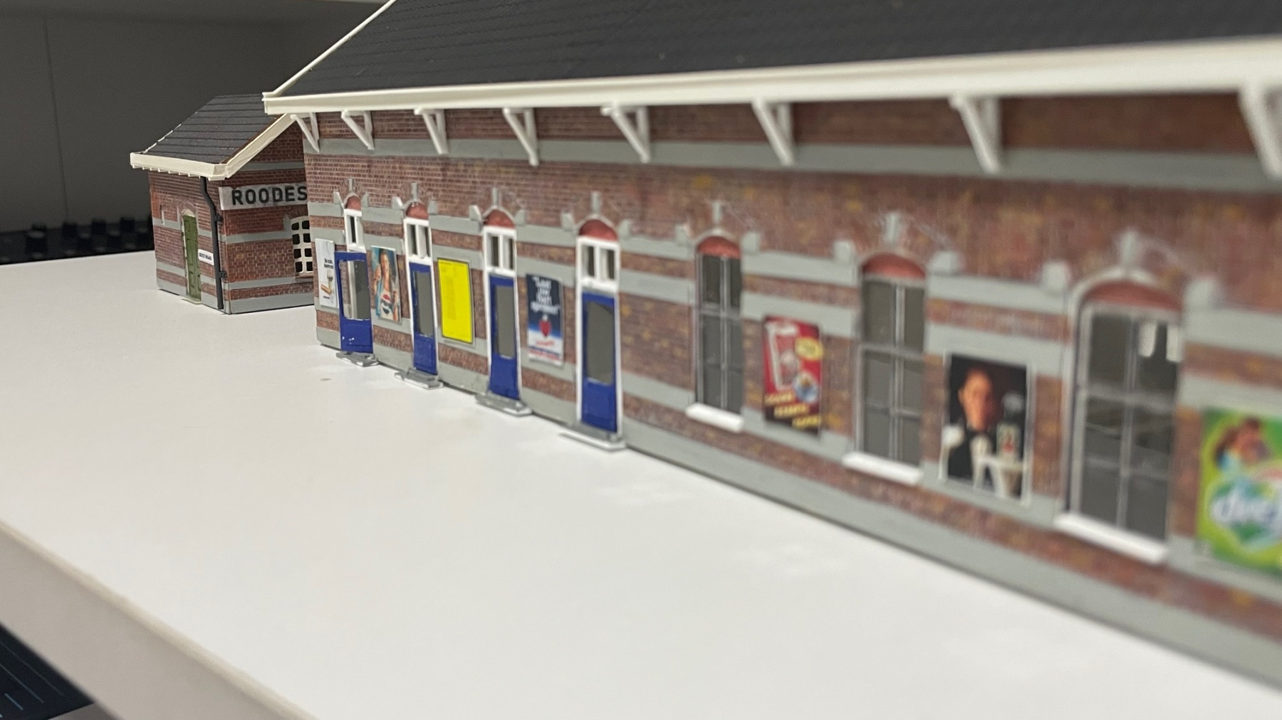

Klopt ik het op het internet afbeeldingen gezocht voor nederlandse reclame posters uit mijn gekozen tijdperk, die allemaal in een word documentje geplakt en verkleind naar HO schaal, ze vervolgens uit geprint, op een dun laagje styreen geplakt en op het gebouw aangebracht.

Zeer fraai aan het worden, en....
Die boom.... (y)

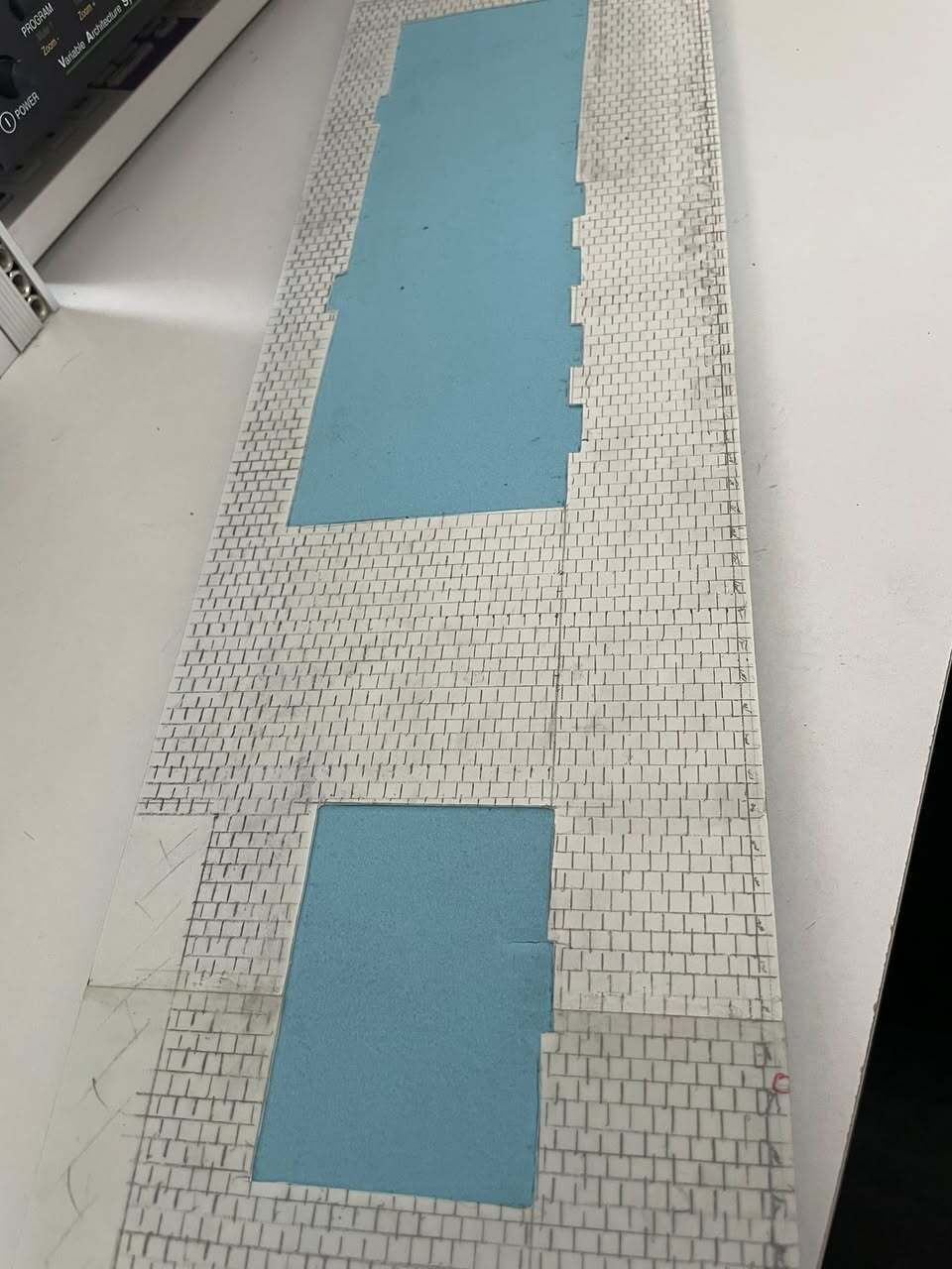

Het perron begint ook vorm aan te nemen.
Alle tegels zijn nu ingetekend, zijn wel paar uurtjes in gaan zitten , maar denk dat het goed gaat komen.  Even een korte pauze inlassen, en dan vol moed verder al deze lijntjes in krassen met een mesje..

  • Berichten: 1472
« Reactie #134 Gepost op: 16 August 2025, 15:56:19 »
Prachtig perron, daar houd ik van, ambachtelijk handwerk (y) mooie strek langs de rand, super!
