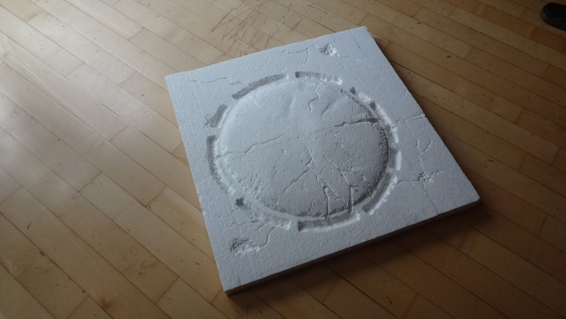

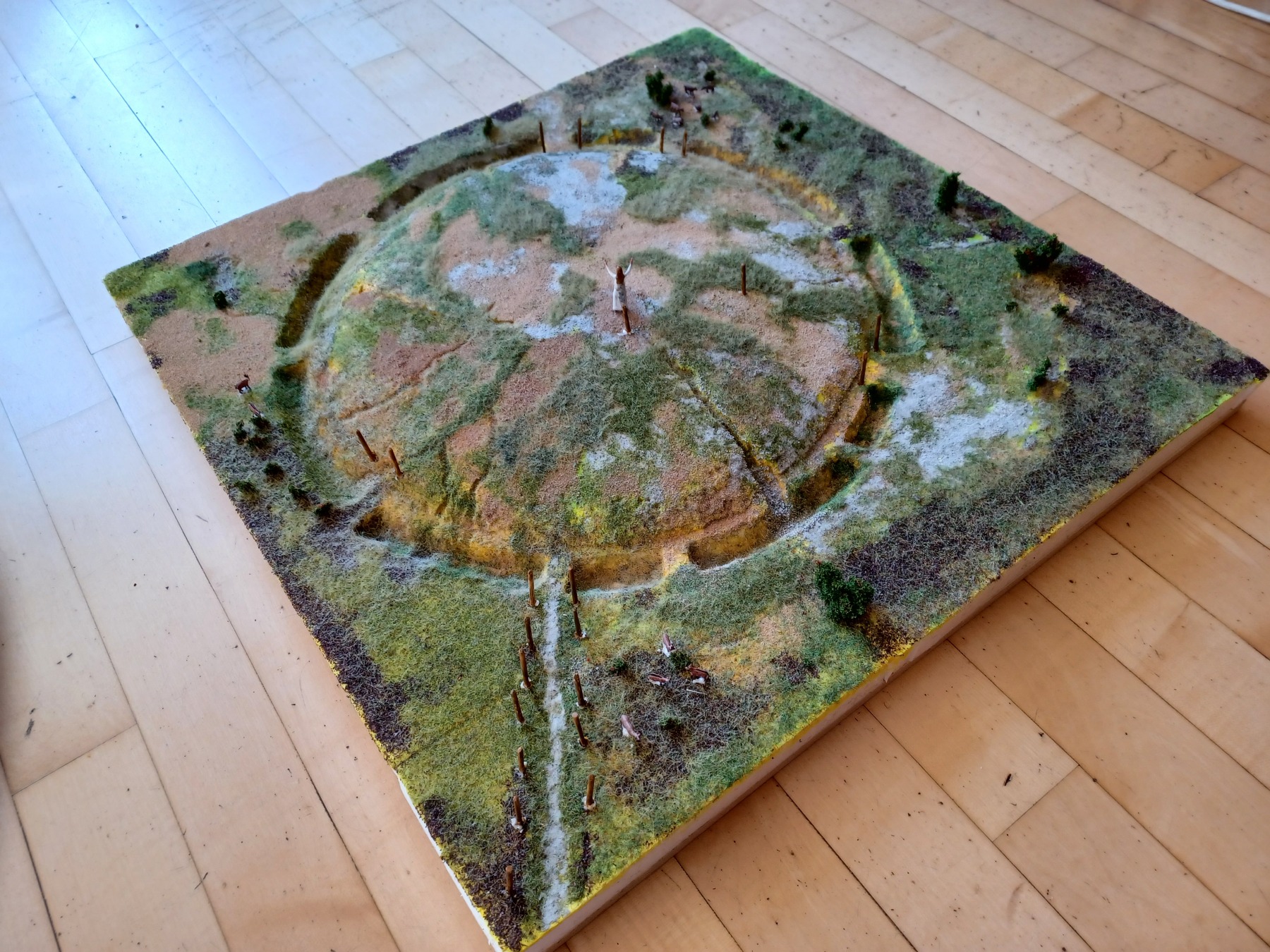

Neem een onderplaat en doe daar een schuim op.
Bijgevoegd een foto van een maquette, archeologische zonneheuvel, voor de gemeente Tiel(nu in museum Tiel).
Ik heb hier gekozen voor tempex. Bewerkt met een snijtool via Ali.....(warme snijdraad).
Voordeel geen losse bubbels en statische plakkerij.
Met houtlijm etc .....
Ook andere zaken kunnen gewoon met houtlijm geplakt worden.
