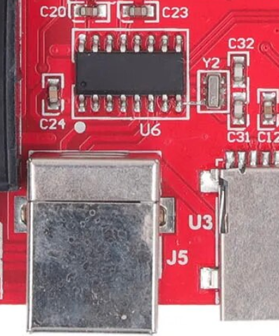

  • Berichten: 5265
Re: 3D firmware instaleren
« Reactie #9 Gepost op: 07 March 2024, 14:47:34 »
Is dit een CH340? Kan je aflezen wat er op deze chip boven de USB connector staat?

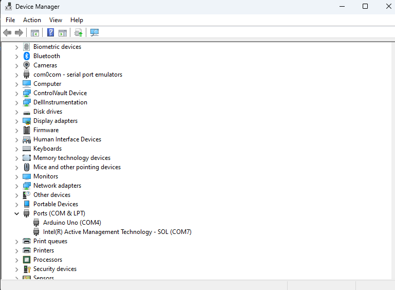

Ik vraag het me af of er een bootloader op zit. Anders had je wel iets van een AVR-device bij je apparaatbeheer moeten zien en had je geen meldingen gehad over onbekende hardware...
Nee dat is niet zo. Bij een origineel arduino board, zit er een voor geprogrammeerde FTDI usb-ttl chip op. Die chip is degene die zegt tegen je OS 'hey ik ben een Arduino UNO'. Dat is niet de bootloader die dat doet.
Die CH340 chips doen dat niet. Je zou die Ch340 chip moeten kunnen zien in je apparaat beheer/device manager. De driver voor deze chip zit (of zat) niet native op windows. Iedereen die die Chineze Arduino's gebruikt heeft, heeft waarschijnlijk zelf die driver ooit moeten installeren.
@Jerry. Kan jij kijken bij apparaat beheer/device manager (druk windows knop in, 'tik apparaat beheer' en dan moet die in beeld staan) en kijken onder COM of daar de letters CH340 staan.
Mijn UNO op werk is helaas een originele  ::) daarom staat er bij mij Arduino UNO.
Als je de ch340 ziet, dan is de driver in ieder geval uitgesloten.
OK, weer wat geleerd vandaag. Maar we weten niet zeker of er een CH340 USB op zit. Misschien zit dat wel op de originele Anet 8 moederbord maar niet op deze kloon. Een printscreen van het apparaatbeheer zou inderdaad nu het handigste zijn zodat we allemaal weten waar we mee te maken hebben.

er staat
usb serial CH340 com 3
