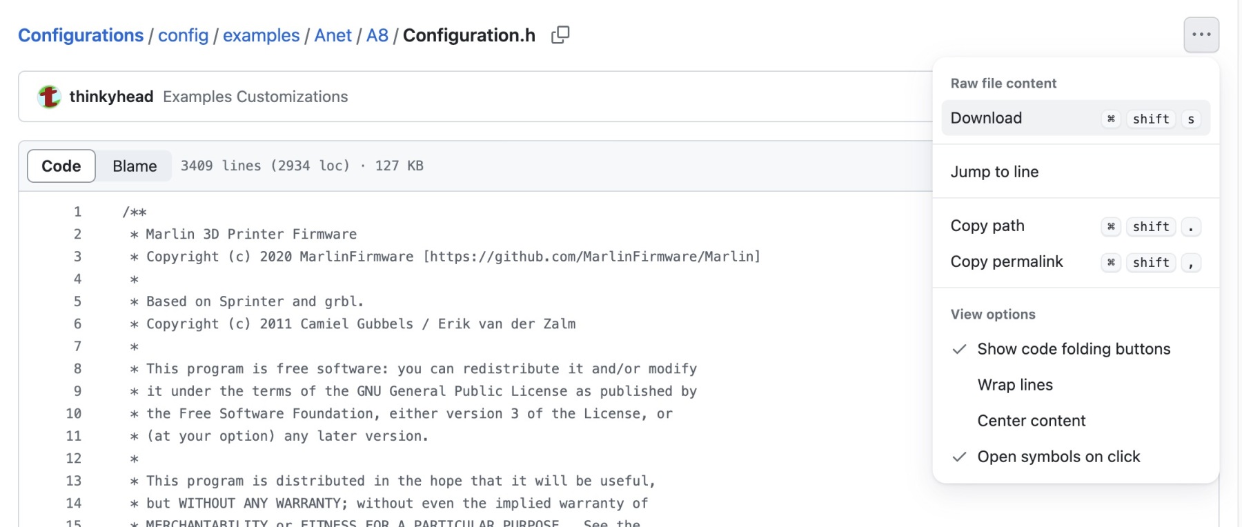

https://raw.githubusercontent.com/MarlinFirmware/Configurations/release-2.1.2.2/config/examples/Anet/A8/Configuration.h
https://github.com/MarlinFirmware/Configurations/blob/release-2.1.2.2/config/examples/Anet/A8/Configuration_adv.h
Downloaden rechtsboven aan met de drie puntjes:
Dus graag even opnieuw beginnen. Marlin wat je gedownload had verwijderen en even opnieuw downloaden en dan deze twee bestanden in datzelfde mapje zetten.
Laatst bewerkt op: 11 March 2024, 13:22:56 door erikkral
