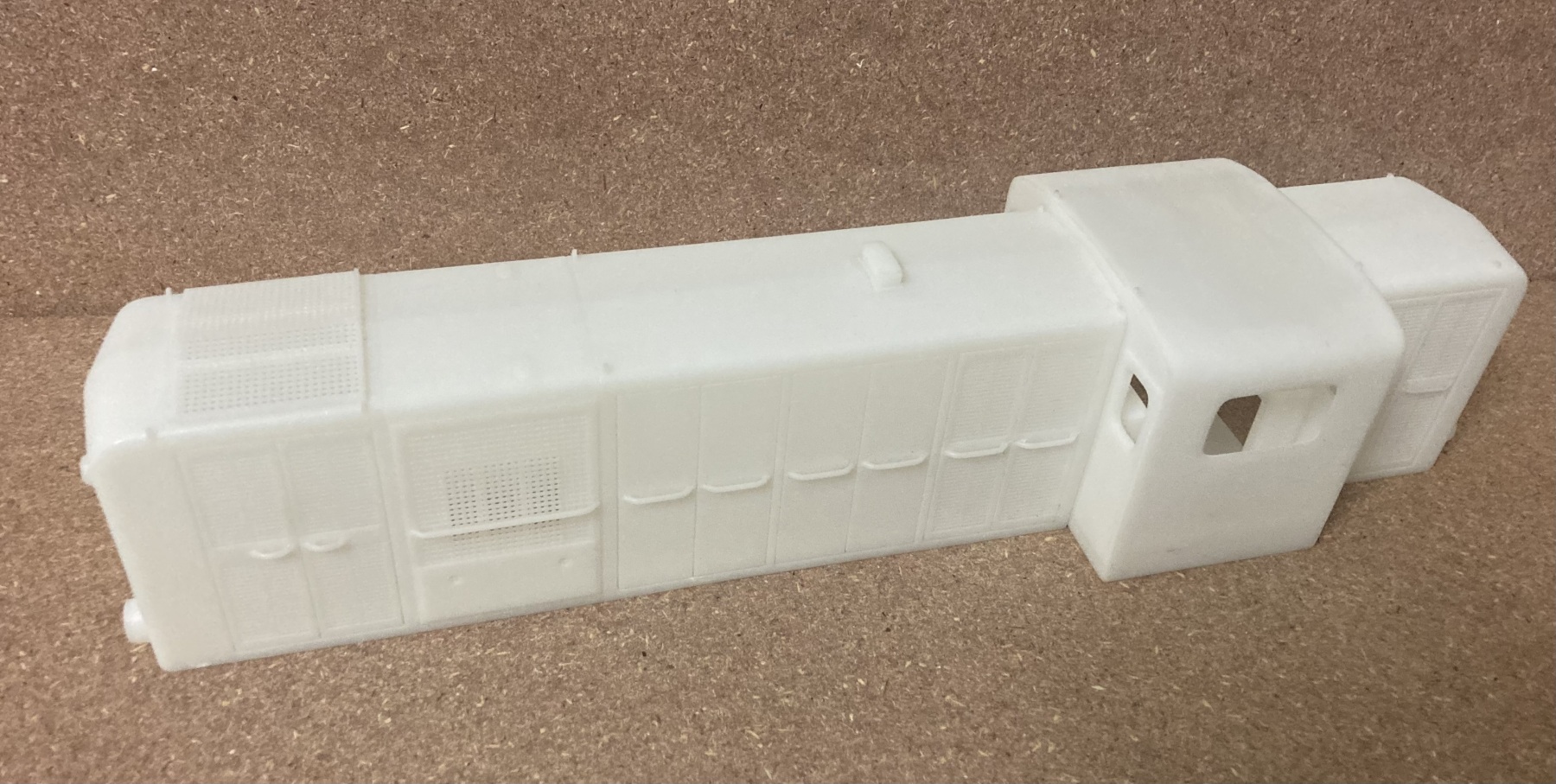

Ik geef het 3D printen op industriële highres printers een grotere kans. Ook daar heb je heel dure machines voor nodig, maar de prijs per kleine oplage zal stukken goedkoper blijken dan spuitgieten.
Demo 3D print in ABS/Alloy van een NS2400 in LGB schaal.
